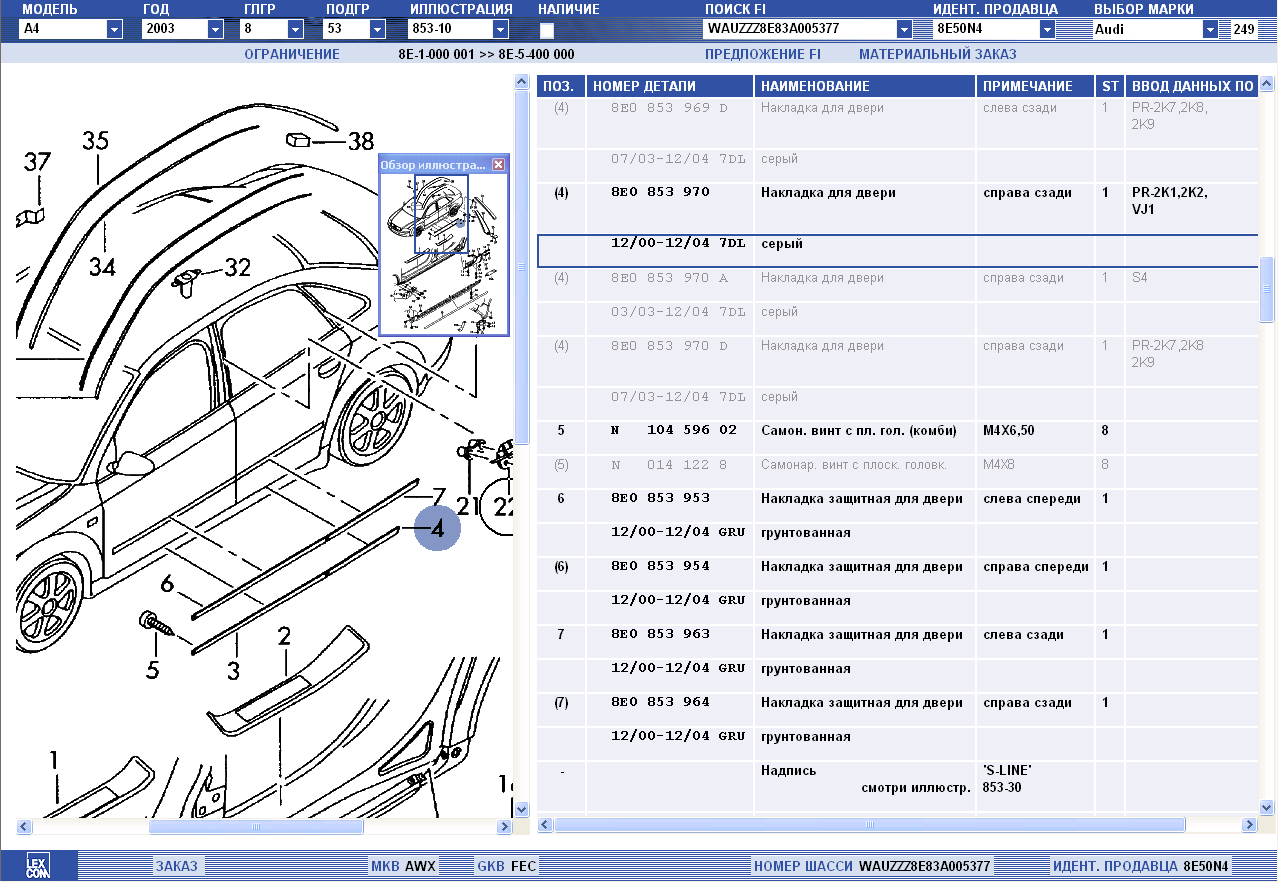

Здравствуйте подскажите пожалуйста. На всех четырех дверях авто с внешней стороны внизу находятся пластмассовые наладки, надо узнать их каталожные номера. Спасибо! :hi:
1)audi a4 b6
2)модельный год- 2003
3)торговое обозначение-8Е50N4
4)тип двигателя-1.9 TDI,(AWX)
5) vin WAUZZZ8E83A005377

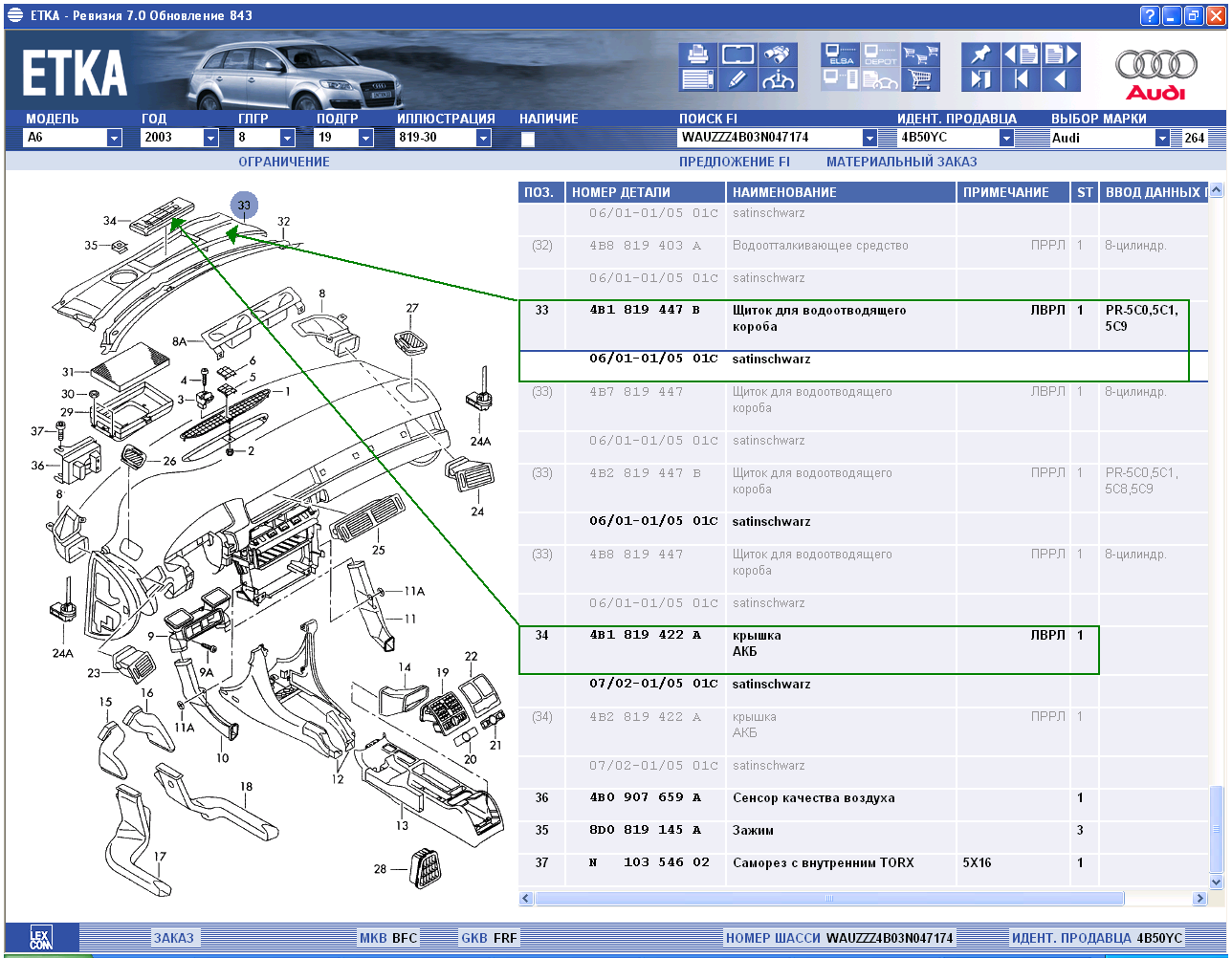

PRAKTIK писал(а):... помогите определить номер, поз 1 - защитная крышка салонного фильтра. Поз. 2 - защитная крышка АКБ.
PRAKTIK, вы не на той иллюстрации её искали.
  1. Щиток для водоотводящего короба - 4B1 819 447B. Илл.819-30.
  2. Крышка АКБ - 4B1 819 447B.

sezon писал(а):... подскажите пожалуйста. На всех четырех дверях авто с внешней стороны внизу находятся пластмассовые наладки, надо узнать их каталожные номера. Спасибо!
  • Накладка для двери слева спереди внизу - 8E0 853 959
  • Накладка для двери слева спереди внизу - 8E0 853 960
  • Накладка для двери слева сзади внизу - 8E0 853 969
  • Накладка для двери справа сзади внизу - 8E0 853 970
Детали №3 и №4 на скриншоте.
Накладки для дверей A4 2003м.г.
Ещё есть накладки защитные для двери под №6 и №7, но они расположены выше.

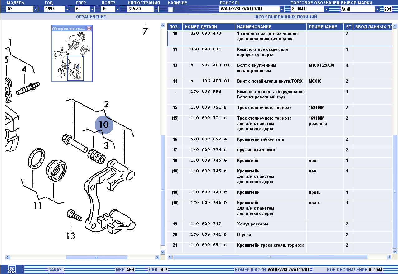

Доброго вечера, мне нужен номер ремкомплекта задних суппортов. Авто в подписи. Спс.
Сообщений: 14727
Сообщение Игорь » 14 фев 2011, 23:10
korplizing, есть 2 комплекта:
  1. комплект защитных чехлов для направляющих втулок - 1K0 698 470
  2. комплект прокладок для корпуса суппорта - 8D0 698 671
