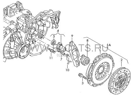

Сообщение Dragon » 30 янв 2011, 14:40
Ребят, я хотел бы узнать про выжимной подшипник сцепления и шток на который он давит, хотел бы узнать цену. Сцепление с обратным выжимом, находится в КПП. КПП от Golf 4 тип 020. VIN моего авто WAUZZZ8LZXA096683 Ауди А3 1999.г.в.

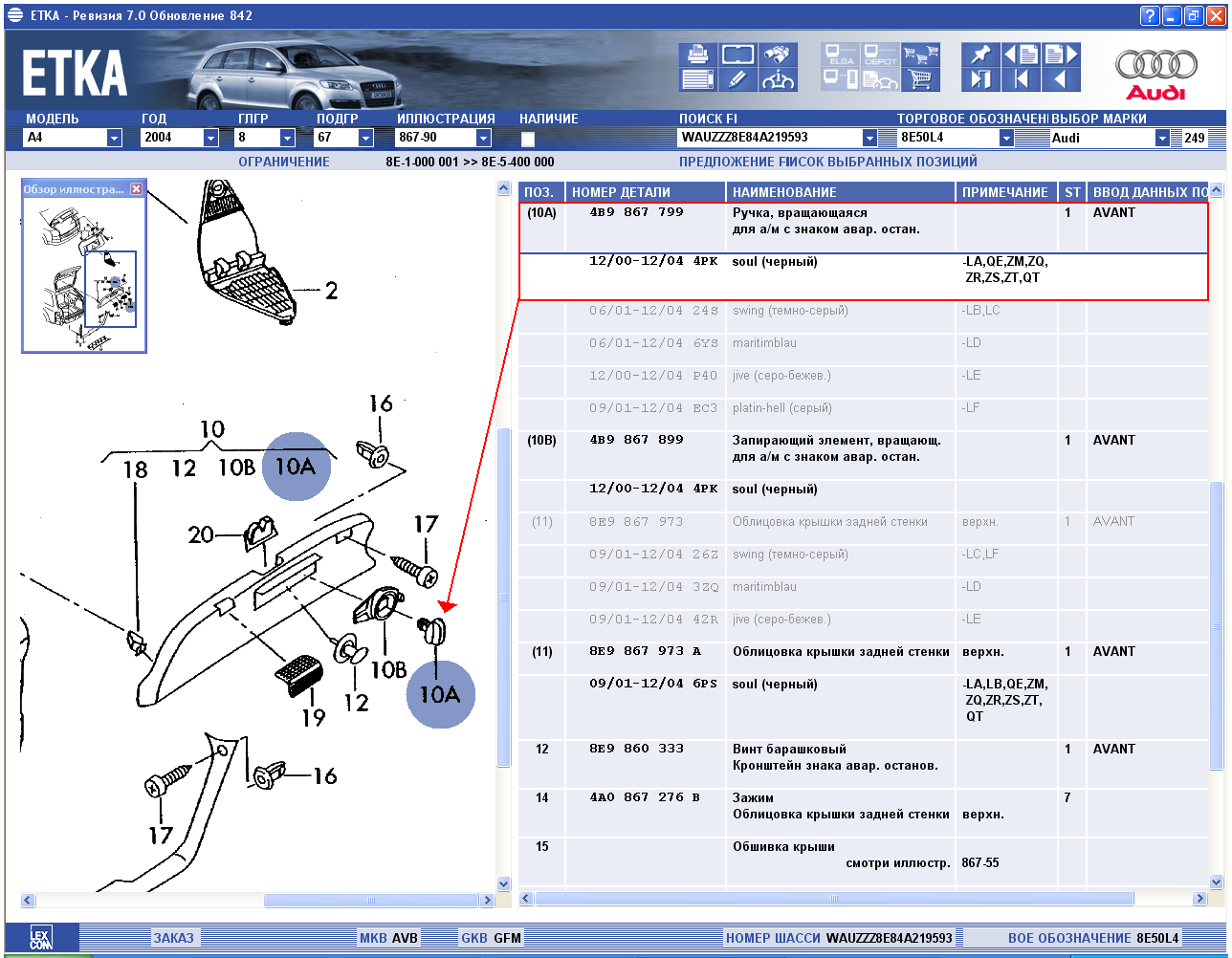

Доброго времени суток всем! ;-) Подскажите пжлста код з/ч на A4 B6 2004г. AVANT 1.9TDI AVB VIN: WAUZZZ8E84A219593. Нужно вот что, не знаю понятно ли объястню - КРЮЧЕК(ЗАЖИМ) В КРЫШКУ ОТСЕКА ДЛЯ АВАРИЙНОГО ЗНАКА В КРЫШКЕ БАГАЖНИКА (В УНИВЕРСАЛЕ). ТАКАЯ ПИМПОЧКА, КОТОРОЙ ЗАКРЫВАЕТСЯ ЭТА КРЫШКА.
Помогите, братья, хочу купить на existе, бо надоело, что открывается вечно этот бардачек. :pray:
Сообщение Игорь » 01 фев 2011, 00:33
Dragon, а какой в себе смысл несёт упоминание про "КПП от Golf 4 тип 020"? Вас интересует "выжимной подшипник сцепления и шток" вашего а/м, VIN которого вы привели? Поставьте вопрос корректно.

step писал(а):... Подскажите пжлста код з/ч на A4 B6 2004г. AVANT 1.9TDI AVB VIN: WAUZZZ8E84A219593. Нужно вот что, не знаю понятно ли объястню - КРЮЧЕК(ЗАЖИМ) В КРЫШКУ ОТСЕКА ДЛЯ АВАРИЙНОГО ЗНАКА В КРЫШКЕ БАГАЖНИКА (В УНИВЕРСАЛЕ). ТАКАЯ ПИМПОЧКА, КОТОРОЙ ЗАКРЫВАЕТСЯ ЭТА КРЫШКА.
Каталожные номера смотрите на скриношоте - я так понимаю, что вам необходима деталь 10A или 10B.

Игорь спасибо! Не могу вот только в EXISTe разобраться,найти в каталоге эту вещь.... :pray: (толи я тупой-толи лыжи не едут)
Добавлено спустя 10 минут 14 секунд:
В EXISTе при вводе каталожного номера показывает, что это замок ремня... :kaka:

Dragon, выбирай з/ч

step писал(а):... Не могу вот только в EXISTe разобраться,найти в каталоге эту вещь...
Укажите номер необходимой вам з/ч (предположительно 10A или 10B) на приведённом мною скриншоте и я вам сообщу её каталожный номер для заказа на Exist.by.
step писал(а):... В EXISTе при вводе каталожного номера показывает, что это замок ремня...
Не обращайте внимания на Описание з/ч на сайте Exist.by. Людям свойственно ошибаться.

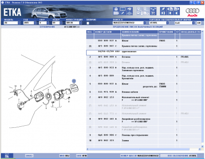

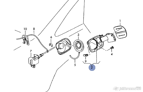

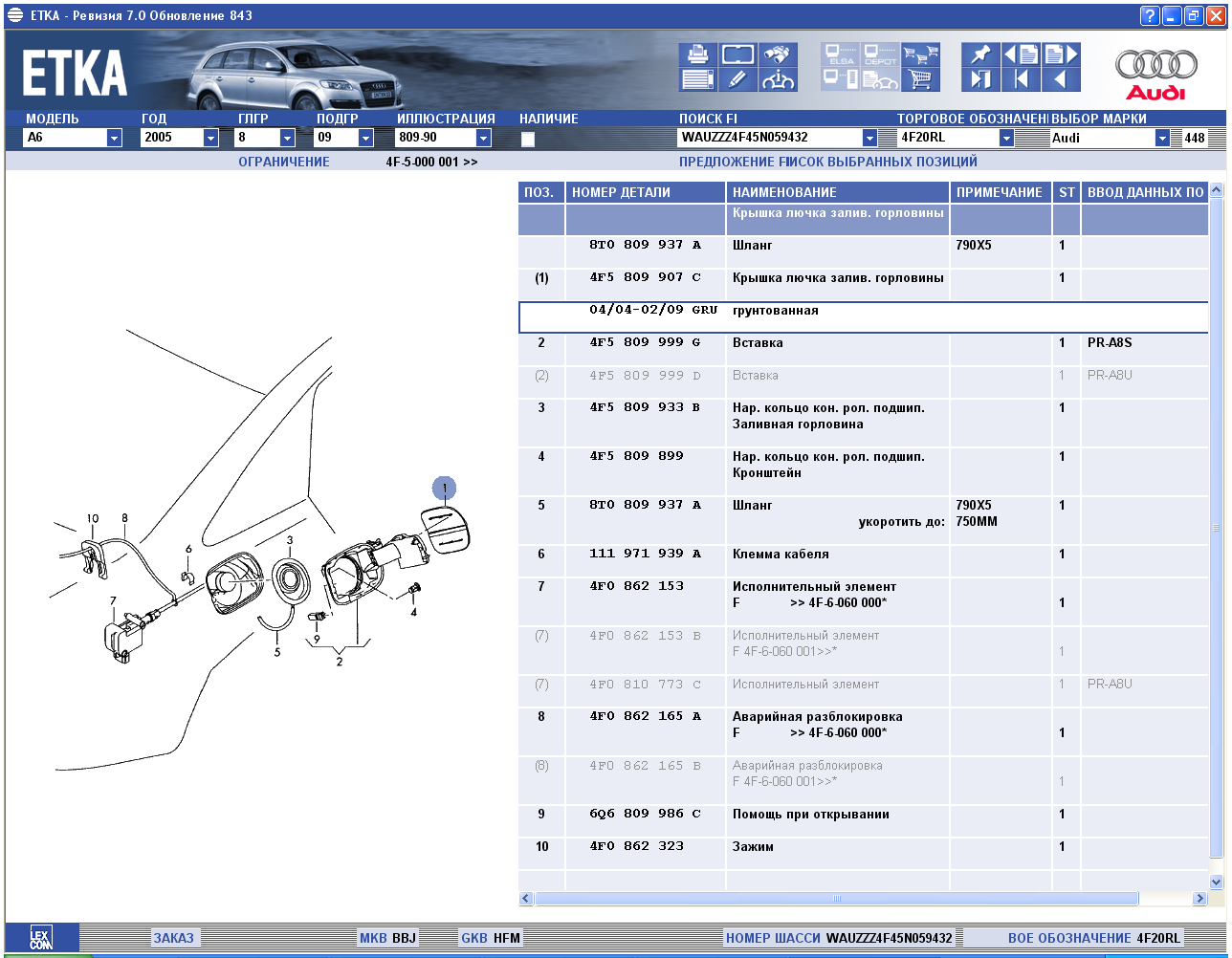

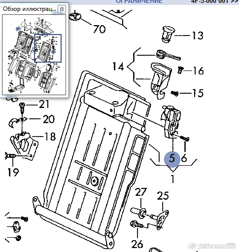

Добрый день. Я по поводу замка на спинке заднего седения на рисунке они под номером 14 и 5 а лючок бензобака 1,2,3,4,7,9 ауди А6 (4F,C6) 3.0 литра BBJ полный првод 2004 г VIN WAUZZZ4F45N059432 Заранее спасибо

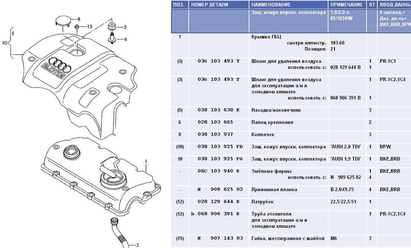

Хочу преобрести и установить декоративную крышку на двигатель для A4 b7 (WAUZZZ8E96A203728) двигатель 2.0 tdi BPW, т.к. предыдущий владелец-немец где-то ее дел, по етка вроде нашел эту крышку, наз. защитный кожух впускного коллектора код. 038 103 925 FD , но не понимаю нужно ли заказывать еще какие-нибудь детали из списка в етка (эмблемма фирмы, прижимная планка, колпачок, палец крепления, насадка/наконечник) что бы установить и закрепить крышку.
Подскажите какие коды нужно указать, что бы пришли все неободимые детали в комплекте.

Добрый время суток. Нужны номера запчастей замок спинки на рисунке они под номером 14 и 5 и лючок бензобака под номерами 1,2,3,4,7,9 ауди А6 (4F,C6) 3.0 литра BBJ полный првод 2004 г VIN WAUZZZ4F45N059432 Заранее спасибо

xlam писал(а):... WAUZZZ8E96A203728
... защитный кожух впускного коллектора код. 038 103 925 FD , но не понимаю нужно ли заказывать еще какие-нибудь детали из списка в етка (эмблемма фирмы, прижимная планка, колпачок, палец крепления, насадка/наконечник) что бы установить и закрепить крышку.
  1. Проверьте наличие на а/м 2-ух пальцев крепления 028 103 665, если нет то купить/заказать.
  2. Колпачок декоративной крышки 038 103 937 - 3шт.
  3. Гайка шестигранныя с шайбой N 907 143 03 - 3шт.
  4. Ну и сам защитный кожух впускного коллектора 038 103 925 FD - 1шт.
  5. Насадка/наконечник 038 103 638K 3шт идут в комплекте с защитным кожухом, а потому отдельно их заказывать не нужно.
timoha79 писал(а):... Нужны номера запчастей замок спинки на рисунке они под номером 14 и 5 и лючок бензобака под номерами 1,2,3,4,7,9 ауди А6 (4F,C6) 3.0 литра BBJ полный првод 2004 г VIN WAUZZZ4F45N059432
№5 - замок левый 4B0 885 733C.
№5 - замок правый 4B0 885 734C.
№14 - крышка замка 8E5 885 739 6PS.
По деталям крышки лючка заливной горловины бензобака смотрите на вложенном скриншоте.
