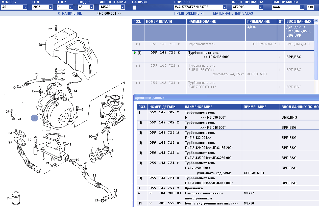

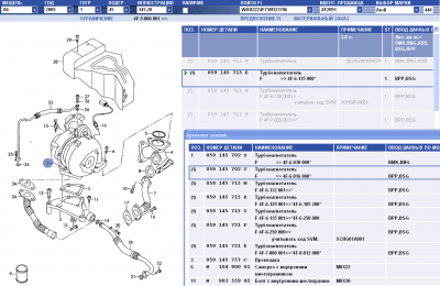

reggie, Игорь, есть вопрос:
на моей турбине оригинальный номер 059 145 702 T, подайдет ли турбина с буквами 059 145 715 E (M, R, T), а также с номером 059 145 721 F (Е).
:pray: :pray: :pray: :pray:
... и будет Всем СЧАСТЬЕ!!!!!
Сообщение Игорь » 20 янв 2011, 14:41
SnoW, с завода на твоей A6 C6 стояла турбина 059 145 702T, которая 01.01.2006г была заменена на 059 145 715E. Т.е. 059 145 715E является полноценной заменой твоей турбине.
Насчёт других, приведённых тобою номеров, из ETKA следует, что они ставились на более новые а/м.
Turbonagnetali A6C6
И ещё. Посмотри на опору турбины и прокладку поз.2 и 3 - там прямо указано, что они используются только для твоей турбины.
Поэтому я считаю, что у тебя только 2 варианта: 059 145 702T или 059 145 715E.

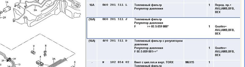

Помогите определить каталожный номер топливного фильтра на Ауди А4, 2003 г.в., 1,8 Т, Quattro, VIN WAULC68E43A262638. Огромное спасибо!

yakiola в вашем случае есть 2 варианта Quattro :???: для более точного номера мне нужно Торговое обозначение (например 4A20Y9)
8E0 201 511J и 4F0 201 511D

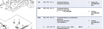

yakiola писал(а):Помогите определить каталожный номер топливного фильтра на Ауди А4, 2003 г.в., 1,8 Т, Quattro, VIN WAULC68E43A262638.
ДОБРОТА писал(а):yakiola в вашем случае есть 2 варианта Quattro для более точного номера мне нужно Торговое обозначение (например 4A20Y9)
Что скажут по этому вопросу старожилы клуба?
Я скажу, что правильный первый номер - 8E0 201 511J.
В данном случае можно было обойтись без "пробивки" VIN'а, но с пробивкой конечно легче. ДОБРОТА, вам нужно было обратить внимание на ограничения, которые разграничивают применение 2-ух фильтров по номеру кузова:
  • 8E0 201 511J до 8E-5-065 000, где 5 - это модельный год а/м, а 065 000 - последние 6 цифр номер кузова
  • 4F0 201 511D с 8E-5-065 001

Игорь писал(а):Я скажу, что правильный первый номер - 8E0 201 511J.
Чо то я нифига не понял, так получается же что у человека VIN WAULC68E43A262638, т.е. больше 0590001 и номер должен быть 4F0 201 511D :unknown:

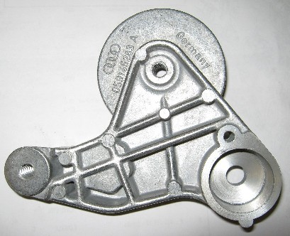

ALx-1985 писал(а):... помогите пожалуйста определить номер Натяжителя ручейкового ремня, № ролика я определил 059145276, но дело в том что нужен полностью весь натяжитель в сборе вместе с амортизатором и всем остальным ( кронштейн и т.д.), или он целиком не продается ?
•Audi А 6 С5 2,5 TDi код AFB
•№ WAUZZZ4BZYN030504
    Только по отдельности:
  • Кронштейн натяжителя ремня поликлинового ремня - 059 145 283A.
    Натяжитель поликлинового ремня VAG 059 145 283A
  • Гидронатяжитель поликлинового ремня (демпфер) - 059 145 284B.
Все остальные необходимые детали подключения генератора вы сможете найти во вложенном файле.
:) Rezaka™, я ДОБРОТЕ объяснил, почему именно 8E0 201 511J:
Игорь писал(а):... 8E0 201 511J до 8E-5-065 000, где 5 - это модельный год а/м, а 065 000 - последние 6 цифр номер кузова
У yakiola а/м 2003 модельного года, а фильтр 4F0 201 511D пошёл на а/м 2005 м.г. с номером кузова с 065 000. Ты упустил из виду цифру 5 - ограничение по модельному году.
:ugeek: Всё просто.
