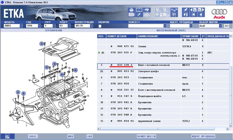

помогите кто найти номер на пластмасовые болтики, которые крепят пластиковую крышку сверху двигателя к двигателя (их 4 штуки). на двигатель v6

Сообщение ЗНАХАРЬ » 06 май 2010, 13:11
/loXmaTblй писал(а):помогите кто найти номер на пластмасовые болтики, которые крепят пластиковую крышку сверху двигателя к двигателя (их 4 штуки). на двигатель v6

ЗНАХАРЬ, благодарствую
