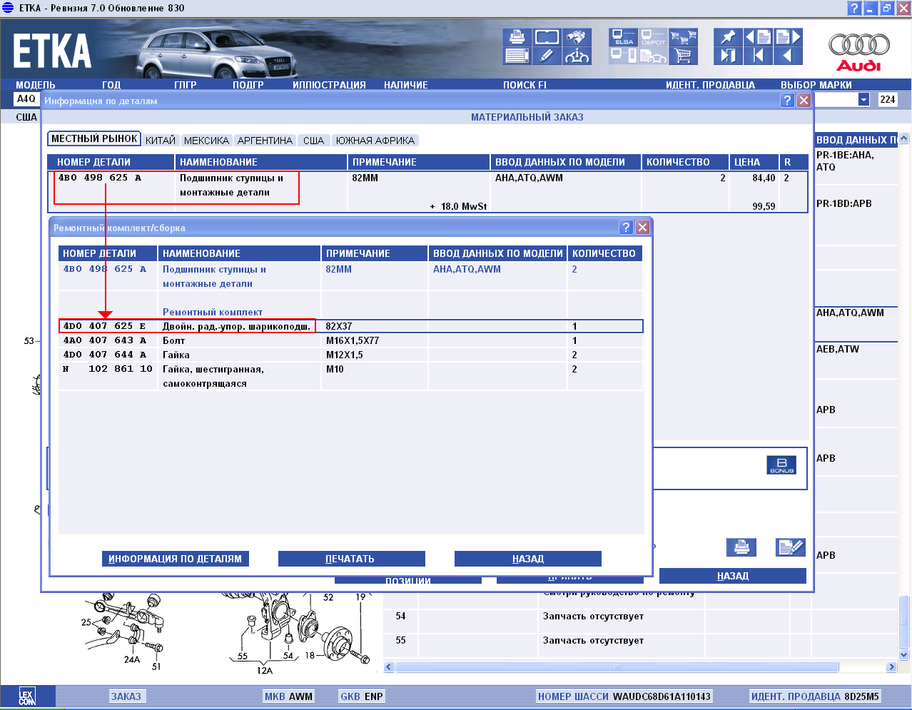

Помогите, пожалуйста, определить, какой передний подшипник ступицы мне нужен (левый) и сколько он стоит :)
WAUDC68D61A110143 (http://vin-online.ru/fullinfo/WAUDC68D61A110143)
Зарание спасибо.
Сообщение Игорь » 18 ноя 2010, 13:50
Sergey R. писал(а):Игорь, спасибище
:good: Пожалуйста! Рад, что наш клуб оказывает реальную помощь одноклубникам.
limon писал(а):Помогите, пожалуйста, определить, какой передний подшипник ступицы мне нужен (левый) и сколько он стоит
WAUDC68D61A110143
Подшипник ступицы и монтажные детали 4B0 498 625A.
Отдельно только сам подшипник - 4D0 407 625E.
Подшипник передний A4Q 2001 USA

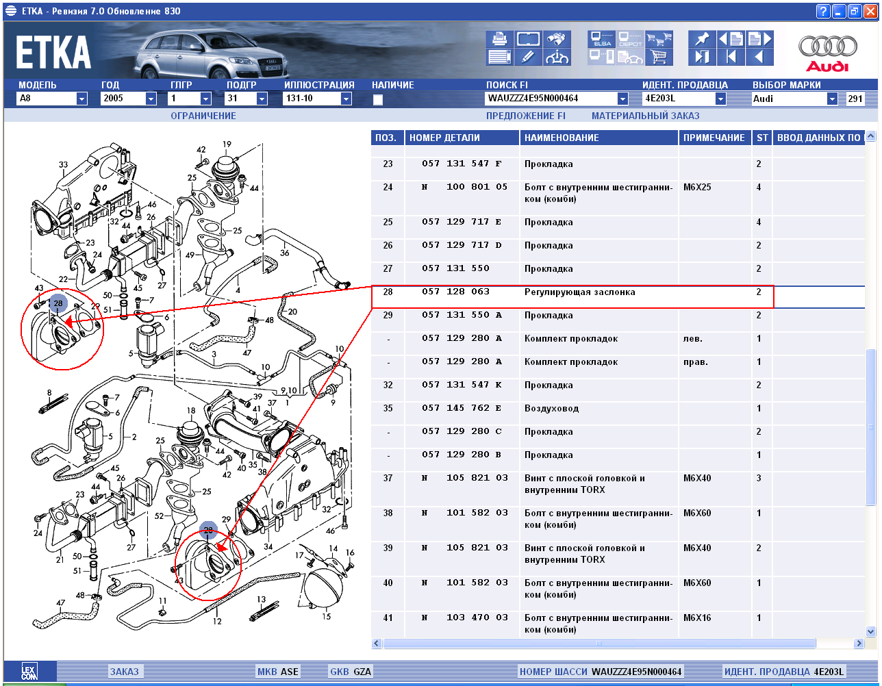

ауди 2004 А8, двиг4.0тди, АКПП, полный привод, вин:WAUZZZ4E95N000464 Впускной коллектор или рем.комплект на заслонки...
Сообщение Vitaliyak » 18 ноя 2010, 21:11

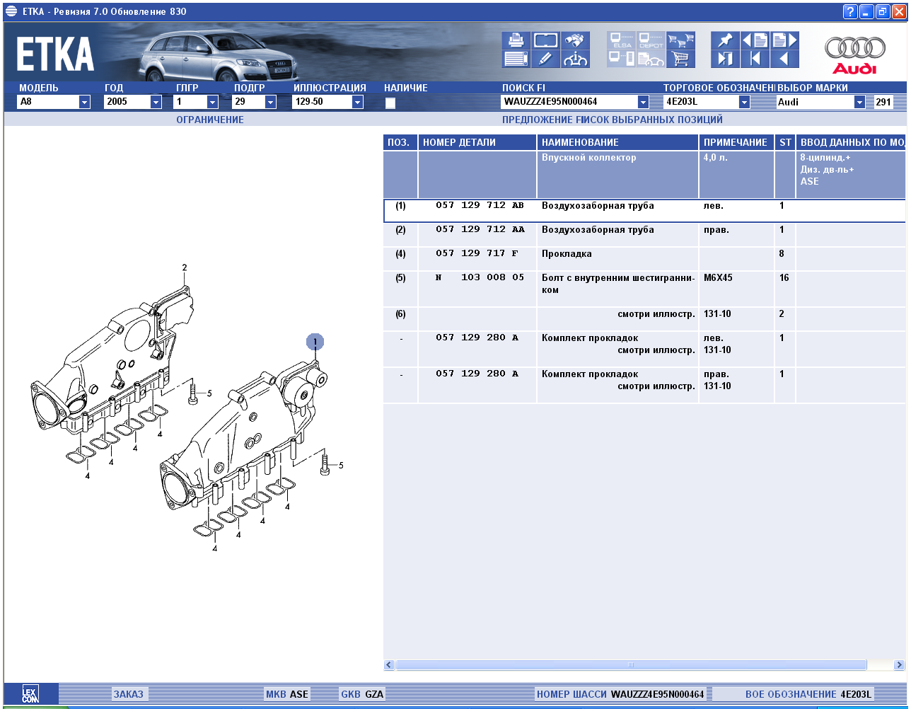

antik писал(а):ауди 2004 А8, двиг4.0тди, АКПП, полный привод, вин:WAUZZZ4E95N000464 Впускной коллектор или рем.комплект на заслонки.
Впускной коллектор левый - 057 129 712AB.
Впускной коллектор правый - 057 129 712AA.
Впускной коллектор 4,0TDi ASE
В состав обоих коллекторов входит корпус разъёма под плоские контакты с их фиксацией - 1J0 973 704.
Также не помешают прокладки - 057 129 717F, их 8 шт.

по поводу заслонок сказали что в коллекторе стоят заслонки и у меня слева одна из 4 умерла... по этому идёт звук характерный сказали что заслонки стоят в самом коллекторе....
Сообщение Игорь » 19 ноя 2010, 13:32
antik писал(а):... сказали что заслонки стоят в самом коллекторе...
Забавно однако. Я ещё нашёл регулирущую заслонку 057 128 063, стоящую перед коллектором. Правая и левая заслонки одинаковые, т.е. всего на вашем а/м установлено 2 заслонки, а не по 4 на сторону как пишете вы.
Прокладка под эту заслонку - 057 131 550A.

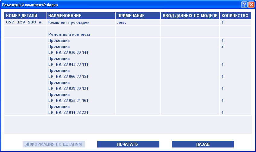

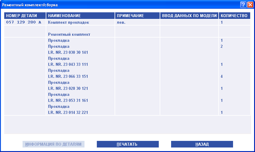

Ещё есть комплекты прокладок - 057 129 280A, на правую и левую стороны они одинаковые. Их состав ниже:
Комплект прокладок 057 129 280A
