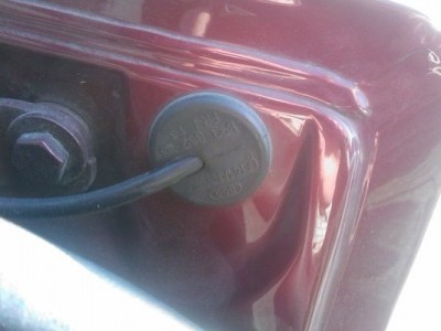

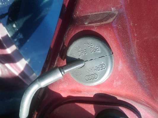

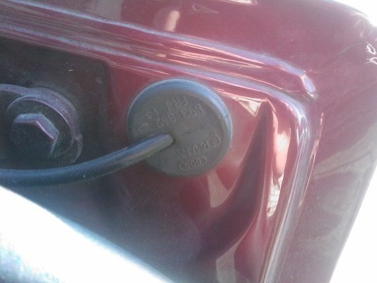

А я не могу найти заглушки резиновые по номеру( 893 862 113 и замен не показывает и не на ту машину показывает, может все таки есть замены...
а то со второй стороны износились они полностью и вода затекает в отделение для запаски.
Сообщение Игорь » 12 окт 2010, 14:32
M-racer писал(а):Игорь, как вычислить что какая означает?
ganses ответил. А ещё лучше и удобнее по ETKA.
ganses писал(а):... я не могу найти заглушки резиновые по номеру( 893 862 113 и замен не показывает и не на ту машину показывает, может все таки есть замены...
Причина в том, что они идут только в составе трубопроводов. Они приклеены к нему.
В вашем случае нужно искать шланг соединительный 8D5 862 225. Илл. 862-00.

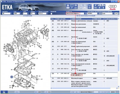

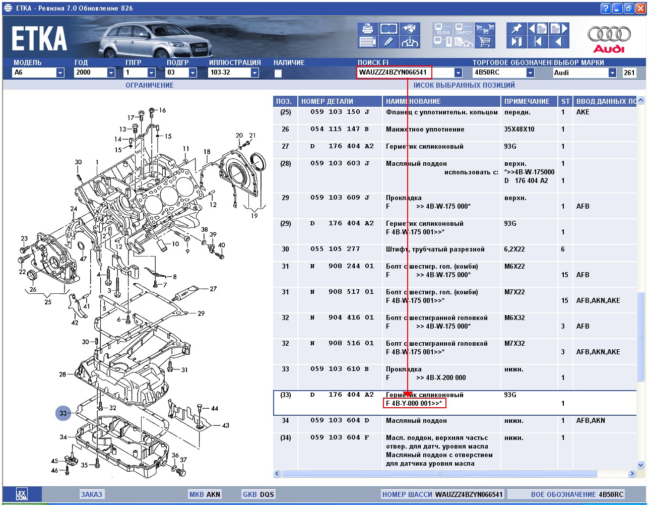

господа, подскажите номерок прокладки масляного поддона
a6c5 2000, 2.5 tdi akn WAUZZZ4BZYN066541
Сообщение Игорь » 12 окт 2010, 22:47
Если ты про прокладку нижней части масляного поддона, то :) её там нет. Вместо прокладки в твоём AKN'е используется силиконовый герметик D 176 404 A2.
Прокладка поддона 2,5TDi V6 AKN
Сообщение ЗНАХАРЬ » 12 окт 2010, 22:48
reggie, нет у тебя таой прокладки! ;)
Маслянный поддон стоит на герметике - D 176 404 A2
