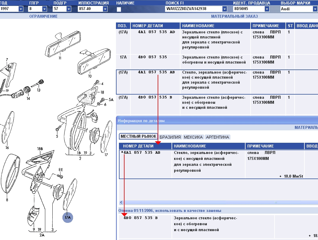

Игорь писал(а):Юра 80, дай VIN пожалуйста.
WAUZZZ8DZVA142938

Юра 80 писал(а):
Игорь писал(а):Водительское асферическое.Пассажирское - сферическое.
Только мне нужна помощь - в етке с номерами очень много для меня вопросов.
Надо чтоб они были
1 с подогревом
2 для зеркал с электроприводом.
Т.е. в окончательном выборе - на тебя полагаюсь.
WAUZZZ8DZVA142938
Зеркало водительское асферическое - VAG 4B0 857 535B
Стекло зеркала левое асферическое на A4Q B5
Зеркало с пассажирской стороны сферическое - VAG 4B1 857 536C
Стекло зеркала правое сферическое на A4Q B5
Сообщение Юра 80 » 29 янв 2010, 14:25
Спасибо за помощь, Игорь!
Теперь переноси номера в заказы :)
