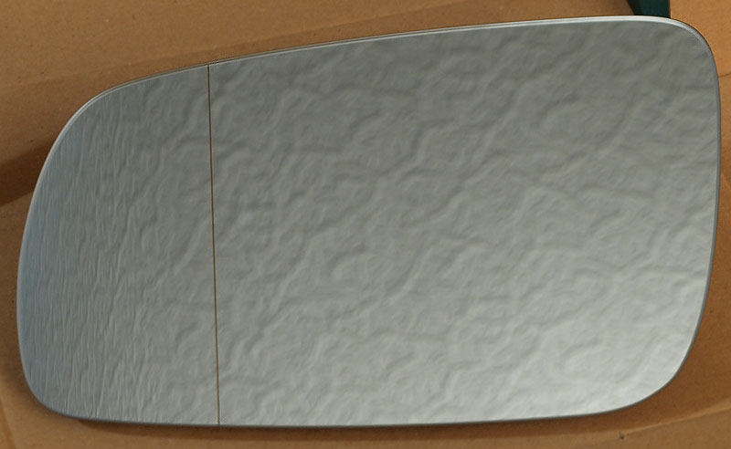

Разница между ними большая. Может ты обращал внимание как на водительских зеркалах некоторые экономисты колхозят китайские кругленькие (прямоугольные) выпуклые зеркальца? Более отстойного колхоза я не встречал. Как-то по случаю мне около недели довелось поездить с таким аля-колхозно-асферическим зеркалом заднего вида. Мало того, что круглая асфера сильно искажает картину, так и много полезного места "съедает". В итоге эту китайскую асферу я отодрал.
Суть в том, что у асферического зеркала приблизительно около 1/3-1/4 наружной стороны отдано под асферическую зону. Сферическая зона от асферической отделена тонкой коричневой вертикальной полоской. Переход между зонами плавный и не вносит заметного искажения в картину. Кто поездил с асферическим потом неуютно себя чувствует со сферическим.
На скриншоте ниже хорошо видно как "сжимается" правый край изображения по горизонтали, тем самым увеличивая угол обзора.
Фотография зеркала асферического на примере от Audi A6C4
Про обычное плоское зеркало, не сферическое, я молчу - это прошлый век.
Р.S. А ещё есть разница в цене - асферическое зеркало стоит заметно дороже сферического.

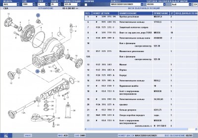

Снова добрый День, не нашел через экзист (машинке в профиле). Пробка заднего моста кватро (где масло заливают)...
ganses
Сообщений: 34
Зарегистрирован: 05 май 2010, 23:41
Авто: A4 B7 2,0TDызель BRE 2006г.
VIN: WAUZZZ8E47A111413
Откуда: г. Минск, Серебрянка 3
Сообщение ganses » 24 сен 2010, 17:51
По другому каталогу нашел N 10037103 Пробка резьбовая

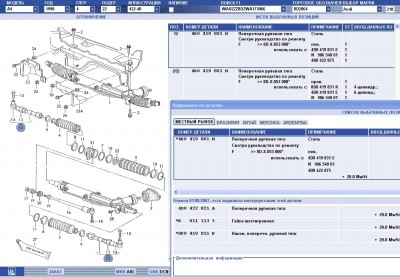

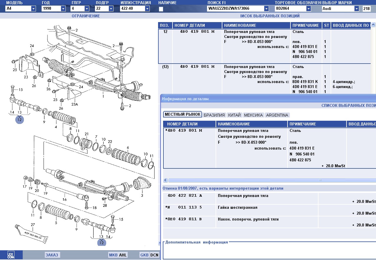

svm293 писал(а):... Подскажите пожалуйста коды деталей для моей машинки ... WAUZZZ8DZWA173066
Верхний рычаг слева спереди
Верхний рычаг справа спереди
Верхний рычаг слева сзади
Верхний рычаг справа сзади
рулевая тяга
Верхний рычаг слева спереди - 8E0 407 505A
Верхний рычаг справа спереди - 8E0 407 506A
Верхний рычаг слева сзади - 4D0 407 509J
Верхний рычаг справа сзади - 4D0 407 510J
Поперечная рулевая тяга спереди - 4B0 419 801M
. Только она с 01.08.2007г заменена на комплект из рулевой тяги 4D0 422 821A, гайки N 102 187 08 и наконечника рулевой тяги 4F0 498 811. Кстати, именно последний ещё именуется ремонтным комплектом рулевой тяги.

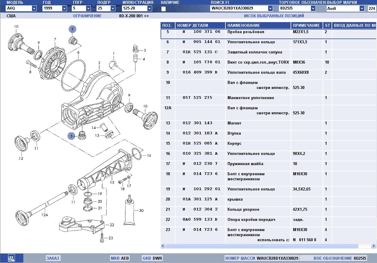

ganses писал(а):... не нашел через экзист (машинке в профиле). Пробка заднего моста кватро (где масло заливают).
ganses писал(а):По другому каталогу нашел N 10037103 Пробка резьбовая
По моим данным из ETKA7 обновление 823 - пробка резьбовая N 100 371 06.
Ваша пробка также подходит, вернее она с 01.03.2009г заменена на новую (модернизированную), номер корой я и привёл.
Заливная и сливная пробки одинаковые.
Картер заднего моста A4Q 1999г (рестайлинговой)
Р.S. :) А с завода шла пробка N 100 371 02.

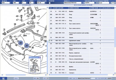

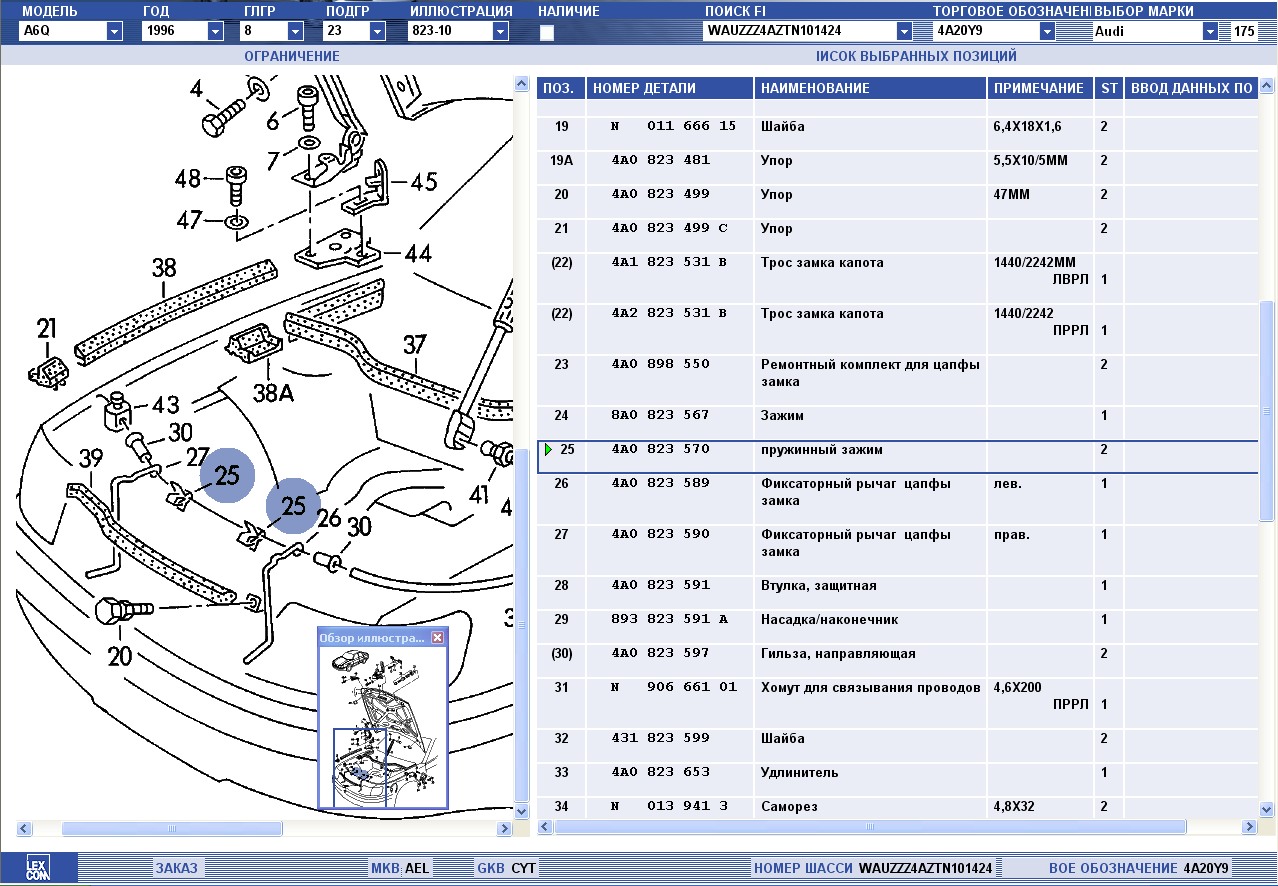

еще вещь нужна не знаю как называется пистон вроде крепит трос открывания капота к железу.пластмасовая штучка.и деньгу куда привезти скажите?
Сообщение Игорь » 25 сен 2010, 22:15
KRITIK писал(а):... как называется пистон вроде крепит трос открывания капота к железу.пластмасовая штучка
Я так понимаю, что речь идёт о пружинных зажимах 4A0 823 570.
Капот A6C4
KRITIK писал(а):... и деньгу куда привезти скажите?
А нижеследующее я для кого написал?
Игорь писал(а):... подвезите предоплату мне, RedHot'у или EXEMOK'у.
