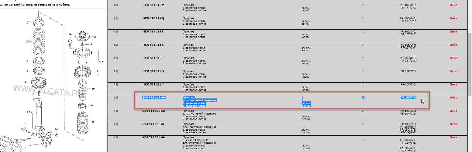

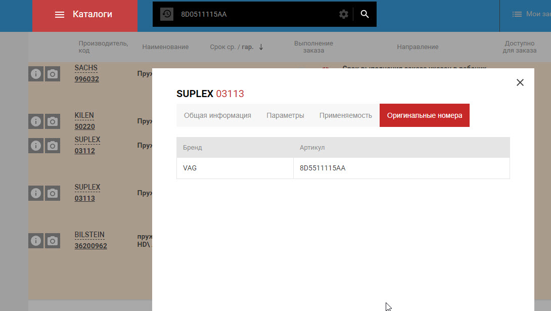

Всем привет!
Помогите, пожалуйста, с поиском запчастей. В шапке просили не задавать вопросы про смену подвесок, но у меня ситуация, что по vin в машине 1ba подвеска, но как купил её 9 лет назад, то она была уже с переделанной подвеской под 1be. Сейчас требуют замены задние амортизаторы и пружины. Амортизаторы вроде как понимаю, какие нужно заказать, однако столкнулся с проблемой поиска пружин. Подбирал номер по каталогу из elcats и остановился на этом, т.к. указано, что пружина для спорт подвески и данные по модели вроде как сходятся: 8D0511115AA
download/file.php?mode=view&id=157957
Но при попытке найти пружину с таким артиклом на наших сайтах запчастей -> мне предлгает запчасти с отличающимся на 1 цифру номером 8D5511115AA
Например:
download/file.php?mode=view&id=157958
и в описании большей половины этих пружин я вижу такие пометки "для автомобилей со стандартной ходовой частью" или "для автомобилей без спортивной ходовой части". И тут я совсем не могу понять, как всё-таки как мне подобрать нужные пружины. Буду благодарен, если кто-то сможет помочь.

Сообщение Паша » 24 апр 2020, 10:44
BunnyRabbit, на оригинальных пружинах есть цветовые метки, по ним можно определить точный номер оригинальной детали.
