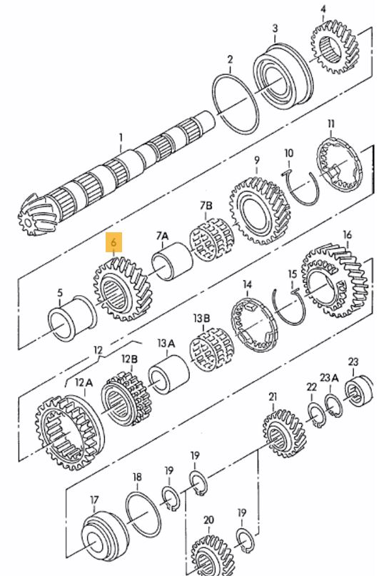

Подскажите пожалуйста номер шестерни и синхрона на третью передачу . Ауди 100 с4 2.5 тди 5 ст
Сообщений: 19166
Сообщение Паша » 20 мар 2017, 13:35
Аndrey1989,
01E 311 131 Шестерня 3-я передача z=32/26
По синхрону уточните какая именно деталь интересует:

Я просто еще не в курсе какая именно деталь , просто хочу посмотреть по ценам стоит ли ее ремонтировать
Отправлено спустя 59 секунды:
Стало выбивать третью передачу

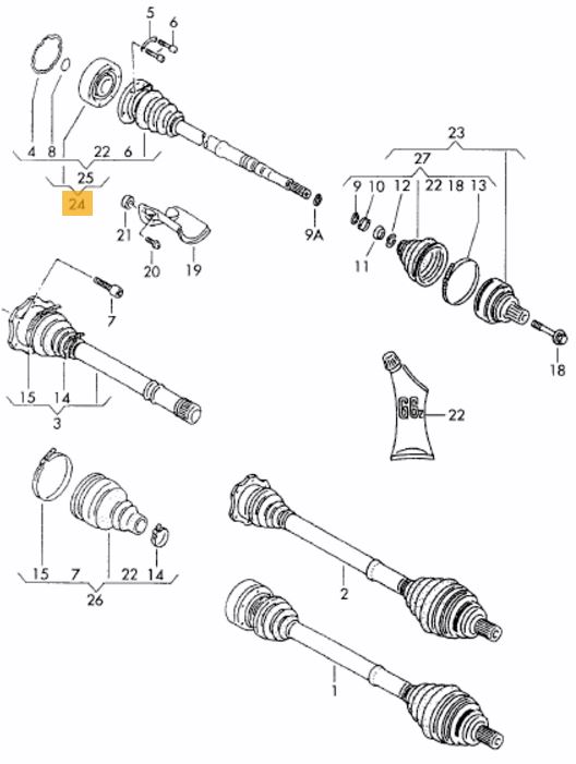

Сообщение DetskiiVra4 » 29 мар 2017, 11:18
Audi A6C5 1999г.в., 1.9tdi 110 л.с. (Обычный, не насос форсунка) номер коробки и двигла точно не знаю.
VIN: WAUZZZ4BZYN019261
По всем признакам умирает внутренний ШРУС (в моем случае трипоид) справа, подскажите пожалуйста можно ли купить отдельно гранату и сам трипоид? (пыльник вродь целый, предполагается выработка в гранате или на трипоиде). Во всех автомагазинах мне в один голос твердят только в сборе, тобишь внутренний ШРУС (трипоид), полуось, наружний ШРУС... А накой оно мне в сборе если у меня палка родная стоит и в хорошем качестве, а наружный ШРУС вот недавно поменял...
На самой гранате даже код есть, но он очень длинный, и как сказали в магазине для них он малоинформативен...
Спасите помогите :stars:

DetskiiVra4 писал(а):Источник цитаты WAUZZZ4BZYN019261
Есть отдельно шрус (внутренний, наружный), есть шрус внутренний с полуосью, есть полуось в сборе, есть пыльник шруса со смазкой.
4B0 498 103 ШPУC с пыльником, монтажными деталями и пластичной смазкой внутренний (одинаковые слева и справа)
