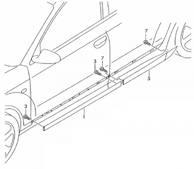

Сообщение Shurup » 27 июн 2016, 21:56
Добрый день!
Интересует каталожный номер нижних молдингов дверей и от сюда сразу вопрос, Avant и седан, номера одинаковые?
Audi A6C6
WAUZZZ4F76N046336
Сообщений: 19160
Темы: 220
Сообщение Паша » 28 июн 2016, 16:04
Shurup,
4F0 853 959 K GRU Накладка для двери грунтованная слева спереди
4F0 853 960 K GRU Накладка для двери грунтованная справа спереди
4F0 853 969 L Накладка для двери слева сзади
4F0 853 970 L GRU Накладка для двери грунтованная справа сзади
