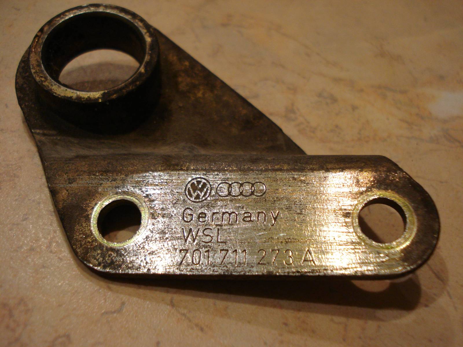

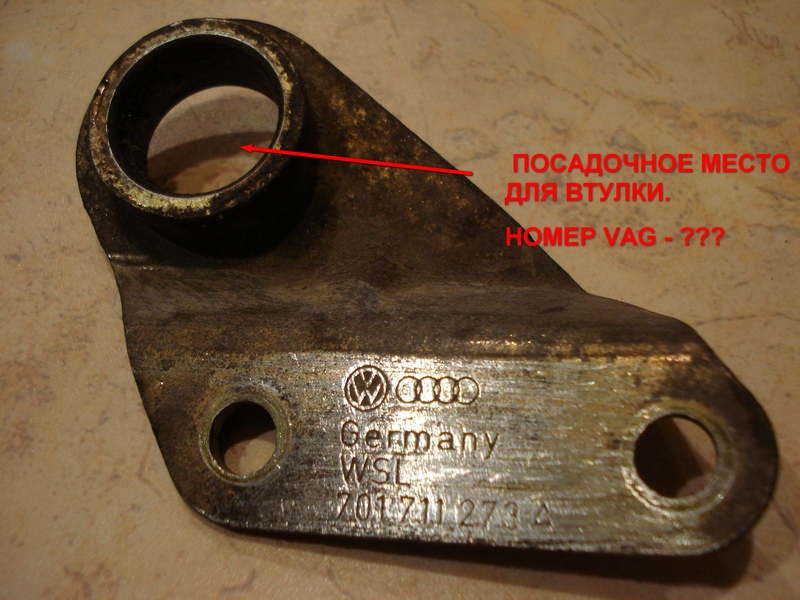

Нужна помощь. Пытался самопределить номер детали через каталоги на elcats.ru, но безуспешно. Итак, имеется микроавтобус VW-T4 1995 года рождения (WV1ZZZ70ZTH005947), дизель 1,9 ТД, и имеется снятая с него деталь - кронштейн VAG 701 711 273 A (на фото).
Сама по себе мне эта снятая деталь не нужна, но нужна пластиковая (или второпластовая) втулка, которая вставляется в этот кронштейн. (по типу такой)
Интересен тот факт, что на просторах интернета не увидел ни одного упоминания на этот номер кронштейна, ибо надеялся что от него и выловлю номер
Помогите определить номер родной втулки, который предназначен для этого кронштейна.
Короче, нужен хелп!!! Выяснить номер второпластовой втулки!

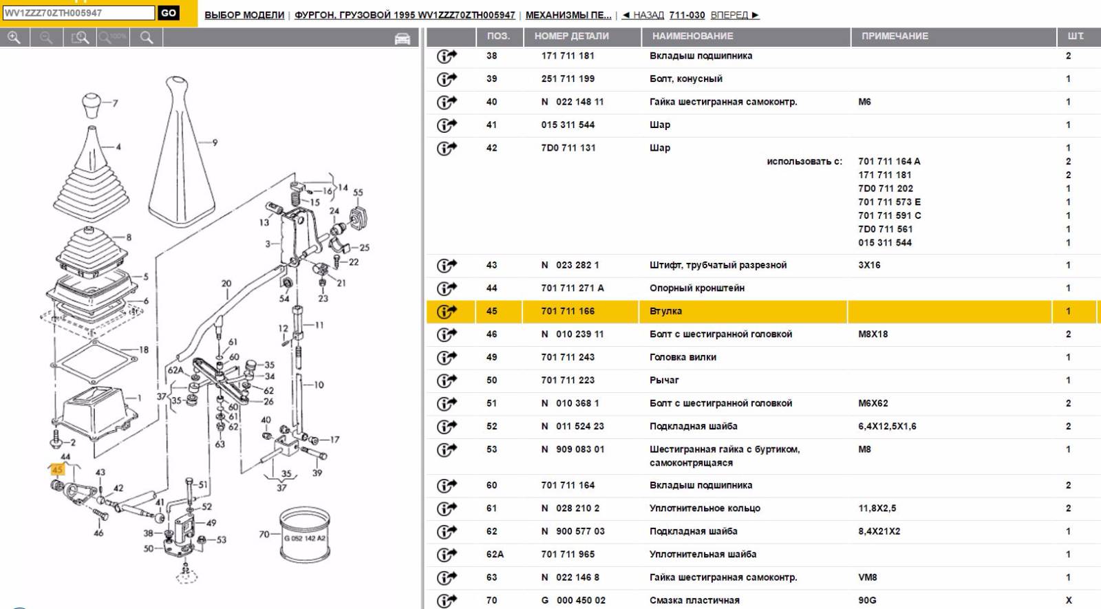

Сообщение Паша » 25 окт 2016, 11:12
Pan Alex VANGELIS писал(а):Источник цитаты Помогите определить номер родной втулки, который предназначен для этого кронштейна.
Привет.
701 711 166 Втулка
Номер кронштейна другой - 701 711 271 A Опорный кронштейн

Паша писал(а):Источник цитаты Номер кронштейна другой
Паша, может он и другой... Но есть номер на детали (на фото), есть немцы (народ пунктуальный в плане учёта и фиксации. Евреев в печи по дате рождения и знакам зодиака укладывали), а тут деталь есть в руках, номер есть, а нигде он не упоминается. Офиц дилер VW в РБ только разводит руками :hi:
