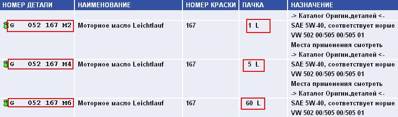

Первый раз пробую разобраться как заказывать зап.части на existе. Не хочу ошибиться - посему прошу проверить правильность моего заказа
Мне нужно: Фильтр маслянный, Фильтр воздушный и масло моторное на мой авто (в подписи)
Что мне удалось получить: Фильтр маслянный 059 115 562 артикул ox164D, фильтр воздушный 059 133 843А артикул 1 457 433 772
А масло я не нашел.
А еще я не совсем разобрался в переднем подлокотнике. У меня в верхней крышке отломана защелка - хочу ее купить вместе с пружинкой. Но непонятно.
Прошу соклубникофф уделить мне немного своего времени Заранее благодарю

По фильтрам все правильно! 059 115 562 - оригинал, ox164D - knecht/mahle, 059 133 843А - оригинал, 1 457 433 772 - Bosch
Масло оригинал надо? Если оригинал вот пож
Оригинальное масло двигателя
