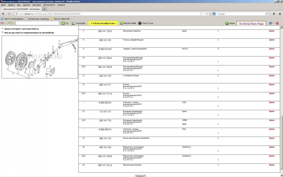

Вкладыши подшипника тяга сцепления
Сообщение Vlad_SPb » 11 мар 2014, 10:59
Здравствуйте. Помогите пож-та определить правильный каталожный номер вкладышей подшипника.
Машина Гольф 3 1994 г. в.
VIN: WVWZZZ1HZRW417798
Двигатель 1,6 ABU
Коробка: CHL 5-ти ступ. тип 085
На коробке маркировка:
48CHL 25014
713732
Готовлюсь к замене сцепления, есть мысль заменить по максимуму все уплотнения, втулки и пр.
Я вложил страничку электронного каталога, в котором смотрел каталожные номера.
По ней, поз. 13 имеет два варианта.
1. доп. условие в виде G >> 11 07 3 (каталожный номер 113 141 711)
2. п. условие в виде G 1207 3 >> (каталожный номер 085 141 715)
Что означают доп. условия? Какая деталь подойдёт на мою машину?
Заранее благодарен.
Владислав.
