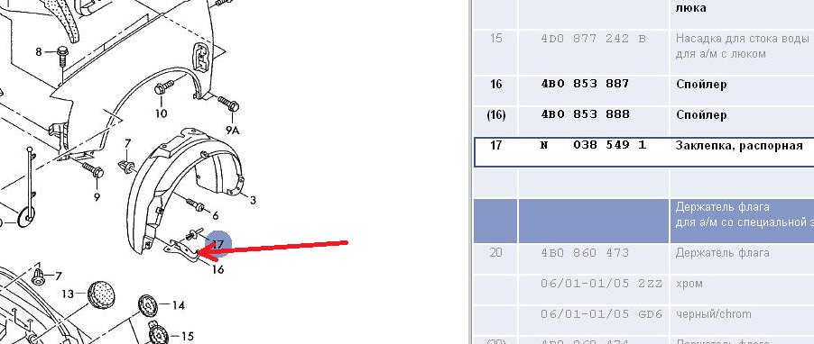

Сообщение Alexander » 19 сен 2013, 11:13
Подскажите, пожалуйста, номер болта которым крепится спойлер в колёсной арке (это не заклёпка под номером 17). Этот болт один - самый крайний, находится в месте помеченном стрелкой.
Сообщение parovoz » 19 сен 2013, 19:30
Alexander писал(а):Подскажите, пожалуйста, номер болта которым крепится спойлер в колёсной арке (это не заклёпка под номером 17). Этот болт один - самый крайний, находится в месте помеченном стрелкой.
N 902 500 01 - Саморез
N 015 43 74 - Гайка, вставная

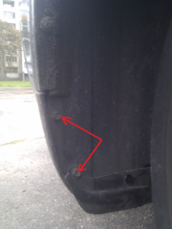

Сообщение Alexander » 20 сен 2013, 09:31
это не тот саморез, я именно их заказывал, они используются для крепления подкрылка
Мне нужен вот такой
