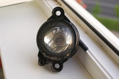

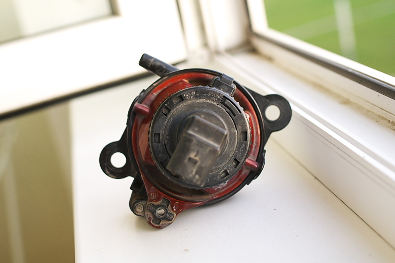

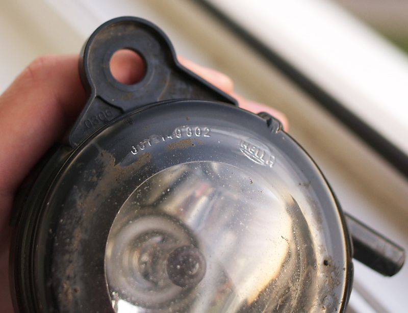

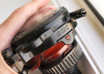

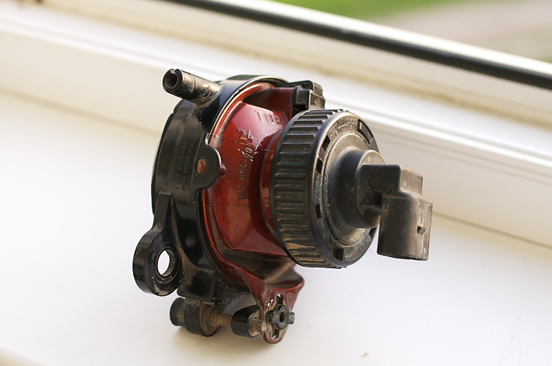

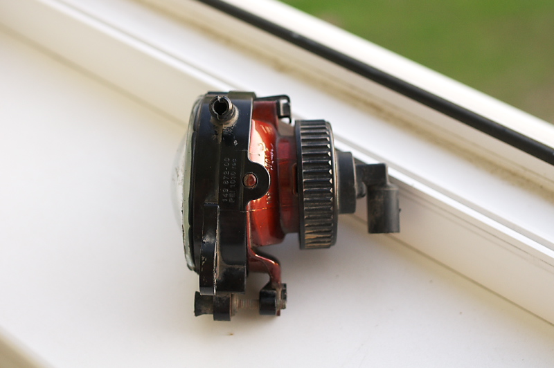

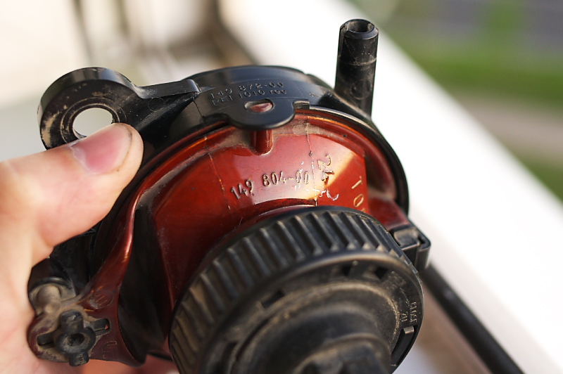

Всем привет! пишу сюда т.к. не могу создать свою тему ввиду ограничений форума(можно вообще сделать общую темку для поиска запчастей по фото )))
суть проблемы: на моем ниссане стоят противотуманки хелла, от ауди, по крайней мере мне так сказал человек их продавший. помогите узнать от какой именно модели, т.к. для одной из них нужна задняя крышка, в старой лопнуло ухо для её фиксации. гугл не помогает..(
ПС: фотки поправил. выкладываю так, чтобы потом никто не ругался про сожранный трафик. (каждая ~200кб)

magnolia_fan писал(а):ПС: фотки поправил.
фоток не видно.

Сообщение magnolia_fan » 04 май 2012, 06:37
фоток не видно.
поправил еще раз )

magnolia_fan, на ваших фотографиях нет ни одного номера ауди и невозможно понять оригинальный номер по Hella.

Сообщение magnolia_fan » 07 май 2012, 11:54
parovoz писал(а):magnolia_fan, на ваших фотографиях нет ни одного номера ауди и невозможно понять оригинальный номер по Hella.
parovoz, а как должен выглядеть оригинальный номер hella? на корпусе фары один номер, на задней крышке другой, на стекле третий... или это какая-то их комбинация?
