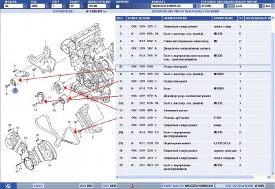

Доброго время суток а не подскажите номера кода трёх роликов которые меняются при замене ГРМ. Заранее спасибо

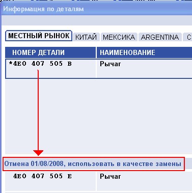

Спасибо за помощь. И ещё хотелось бы уточнить в чём разница этих рычагов 4E0 407 505 E от 4E0 407 505 B, а то мне здесь посоветовали с буквой Е, а в сервисе говорят, после просмотра, что у меня стоят с буквой В

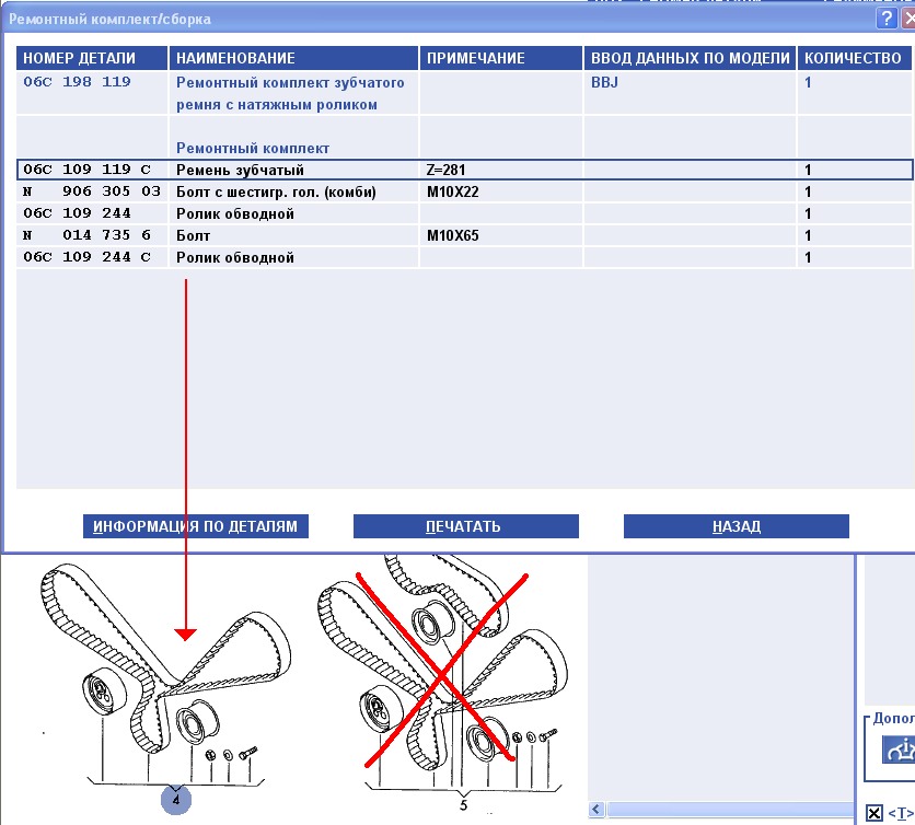

timoha79 писал(а):... подскажите номера кода трёх роликов которые меняются при замене ГРМ. Заранее спасибо
В ГРМе меняются лишь 2 ролика:
  • Ролик обводной 06C 109 244
  • Ролик обводной 06C 109 244C
Комплект ГРМ двигателя BBJ
timoha79 писал(а):... хотелось бы уточнить в чём разница этих рычагов 4E0 407 505 E от 4E0 407 505 B, а то мне здесь посоветовали с буквой Е, а в сервисе говорят, после просмотра, что у меня стоят с буквой В
Всё правильно вам посоветовали.
У вас с завода стояли рычаги 4E0 407 505B.
Рычаги 4E0 407 505E с 01.08.2008г пошли на смену снятым с производства 4E0 407 505B. Видимо были внесены конструктивные изменения (модернизация).
Замена рычагов 4E0 407 505B на 4E0 407 505E
Zamena rychagov 4E0 407 505B na 4E0 407 505E.jpg (33.99 KiB) 11797 просмотра

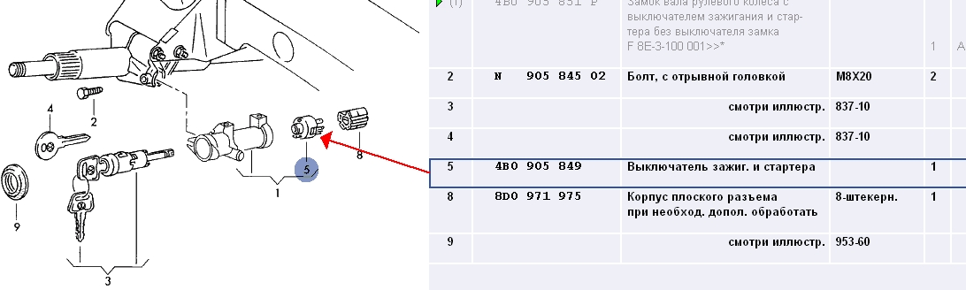

Подскажите,плз:
Контактная группа в замке зажигания (шина 15) на моё WAULC68E12A181109

ip_ писал(а):Подскажите,плз:
Ты имеешь ввиду выключатель зажигания и стартера? Тогда его каталожный номер 4B0 905 849 .
Выключатель зажигания A4 B6

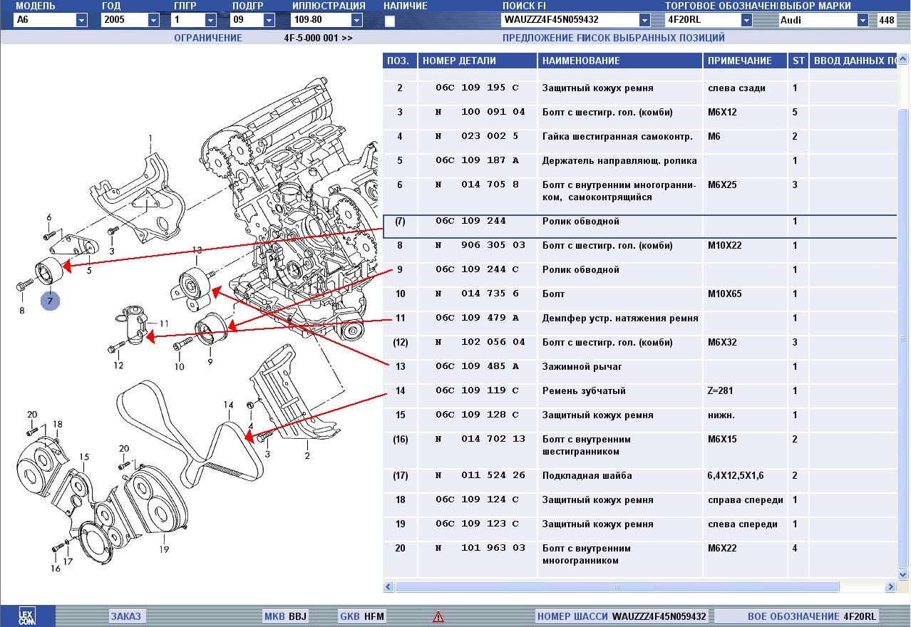

мне сказали в сервисе что вот такой у меня движок вот в нём меняют 3 ролика и помпа
Сообщение Игорь » 22 июл 2010, 01:33
timoha79, в составе комплекта для замены ГРМ идут ролики согласно приведённого скриншота.
Я так понял, вам ещё необходим зажимной рычаг (для натяжения ремня ГРМ) - 06C 109 485A.
Также будет нелишним заменить и демпферное устройство натяжения ремня ГРМ - 06C 109 479A. Я не утверждаю необходимость его замены, но судя по опыту заказов комплектов ГРМ для V6 2,5TDi (AFB, AKN, AKE) их заказывают и меняют.
На скриншоте можете ознакомиться с составом практически всего ГРМа.
ГРМ V6 BBJ
