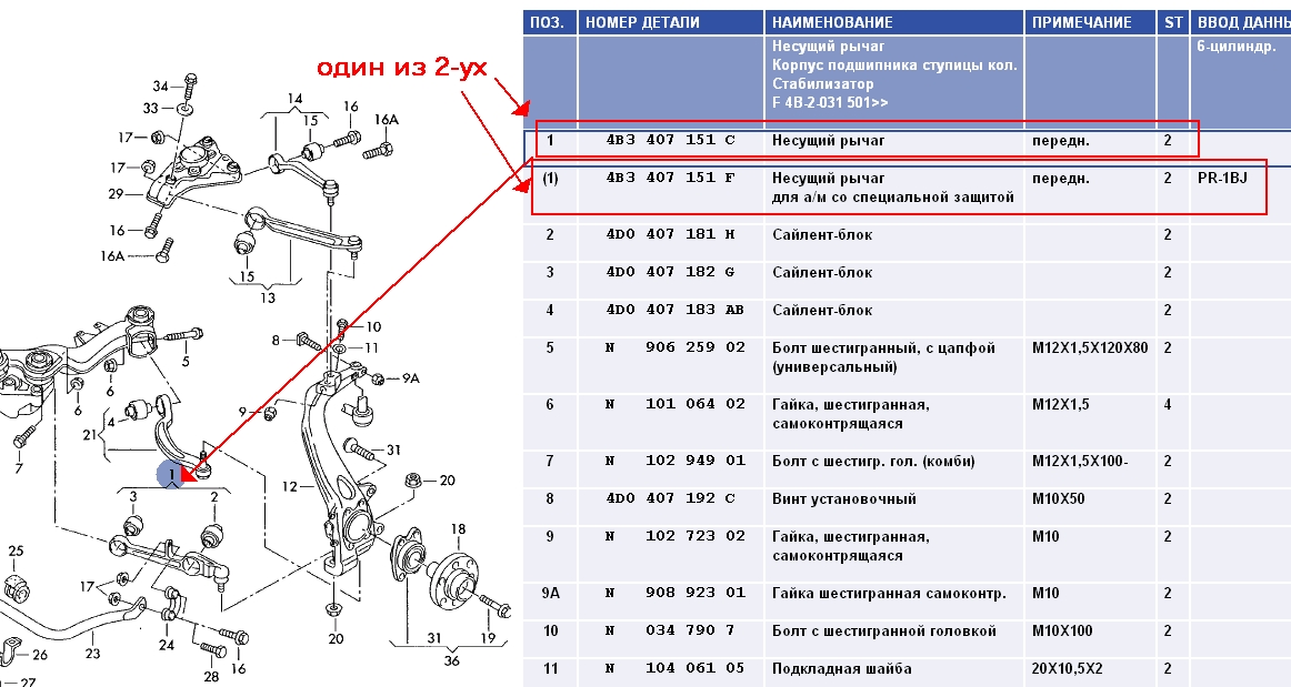

ДОБРОТА писал(а):Передний нижний прямой рычаг (тонкий палец), пожалуйста.
Так нижний рычаг передней подвески нужен или какой-то "тонкий палец"? Изъясняйтесь пожалуйста ясно.

ДОБРОТА
Сообщений: 21
Зарегистрирован: 26 июн 2010, 20:09
Авто: A8 3.0TDI 2007 ASB
VIN: WAUZZZ4E77NO25768
Сообщение ДОБРОТА » 09 июл 2010, 19:19
Нужен именно нижний рычаг передней подвески прямой!
недели 2 назад брал испанский ртс, (или как там его правильно),приехал менять сказали что не тот палец,нужен с тонким пальцем :? так мне разьяснили
вот этот палец
Копия Pryamoi rychag A6 C511.jpg (3.21 KiB) 11751 просмотра

Сообщение Игорь » 10 июл 2010, 01:18
Игорь писал(а):Тогда вариант №2 - 4B0 698 151S.
Однозначно! Я только что перепроверил по "пробитому" VIN'у. У вашей машины PR-код - PR-1LX.
ДОБРОТА писал(а):... приехал менять сказали что не тот палец,нужен с тонким пальцем
А всё потому, что продавец не правильно определил каталожный номер нужного вам рычага. "Тонкий палец" и т.п. жаргонные выражения от лени и нежелания вникать в нюансы. Ох уж эти горе продавцы - абы втюхать з/ч.
Nik_it_ON писал(а):ДОБРОТА, какого года машина?
Его VIN - WAUZZZ4B53N025316.
Выше я привёл скриншот с учётом ограничения VIN'а по номеру, что позволило "отсечь" 2 неподходящих рычага. Остались 2 рычага на выбор 4B3 407 151K (до него шёл 4B3 407 151C) и 4B3 407 151F. Без пробивки VIN'а или получения дополнительной информации от ДОБРОТы номер верно мы не определим.
Добавлено спустя 28 минут 30 секунд:
ДОБРОТА, :yahoo: вам нужен рычаг 4B3 407 151K. :) Точка. Почему? :geek: Всё есть в ETKA.

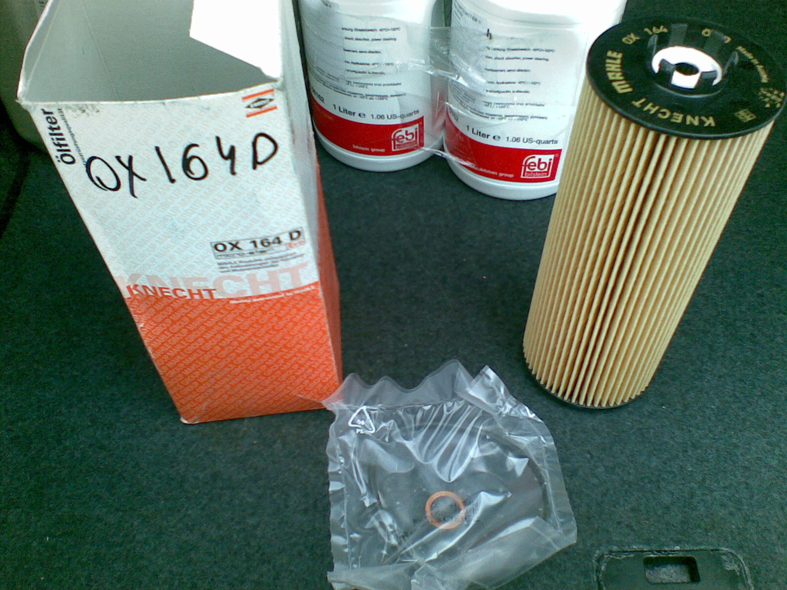

Властелин колец писал(а):подскажите номер медной шайбы под пробку слива масла из картера.. во замудрил...
WAUZZZ4F77N050615
ЗНАХАРЬ писал(а):Властелин колец, а зачем тебе ее номер? В комплекте с маслянным фильтром такая шайба идет. По крайней мере если Knecht(mahle) то точно есть.
Добавлено спустя 2 минуты 24 секунды:
N013 815 7
ЗНАХАРЬ писал(а):....если Knecht(mahle) то точно есть
Ниразу не видел.... возможно доставали продавцы
Спасибо...
N013 815 7
Как и предполагал, шайбы не оказалось... Наверное, у Игоря в багажнике выпала :lol: там ее будет найти трудно...
Так что, ЗНАХАРЬ, с тебя N013 815 7... тел. знаешь... ;)
Властелин колец писал(а):Обычно при замене масла меняю кольцо уплотнительное сливной пробки (N013 815 7) ... Хотел сразу заказать вместе с Knecht(mahle) OX 196/1 D, но ЗНАХАРЬ уверил, что оно идет в комплекте с фильтром, хотя я такого никогда не встречал....
Игорь, все гуд, не волнуйся, я думаю, что его там и не было... :good:
но багажник перерой :lol:
Вот заказал маслянный фильтр через Игоря, и опять как всегда в комплекте уплотнительное кольцо и медная шайба. Что бы не быть голословным выкладываю фото:
