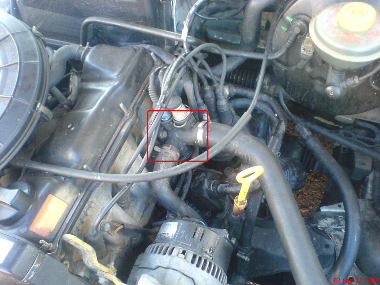

Подскажите, пожалуйста, номерок тройника системы охлаждения на ауди 80 В4, 1993г, 2,0 АВТ.
Фото прилагается:

M1koLa писал(а):Подскажите, пожалуйста, номерок тройника системы охлаждения на ауди 80 В4, 1993г, 2,0 АВТ. Фото прилагается:
053 121 133 G - Тройник системы охлаждения
027 121 139 A - Прокладка фланца системы охлаждения
