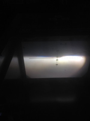

Сообщение antoxa_lp » 11 ноя 2014, 12:05
Для всех неверующих. Заехал ради интереса сегодня на сто для проверки регулировки фар, которую делал Юрий. Со слов мастера сто, регулировка отличная.

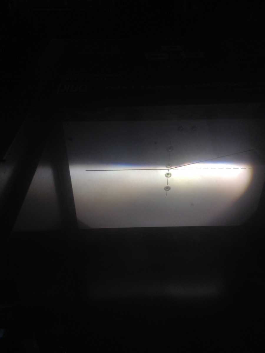

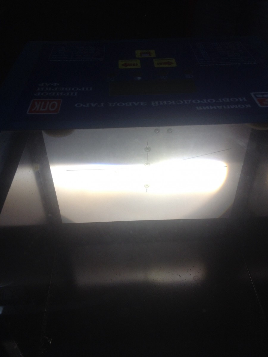

Для всех неверующих - 2. Месть БМВводам-гопникам :hahaha:
Заехал на тоже самое сто для проверки регулировки фар, которую делал Юрий, на хаПять. Со слов мастера сто, регулировка отличная.

Юра 80 писал(а):Что машины со светом, отрегулированном на стенде, проходят ТО? Нет, странным это не кажется.
Юра, надо ставить/сформировать конечную цель для чего конкретный владелец делает настройки света, а не обсуждать методы достижения не сформированной цели.
1. Для ТО важно чтоб ваши фары/свет не слепил встречный транспорт. Соответственно, как я подозреваю, если они будут тупо скрученные вниз, освещая метров 10-15 впереди ближним светом, ТО вы проходите.
Вывод: если стоит задача настроить фары исключительно для ТО - для этого достаточно подъехать на стенд или упереться в гараж с картинкой.
2. Если стоит задача максимум воспользоваться способностью вашего светового прибора (зачем это делается понятно - чем раньше увидите препятствие ночью - тем больше шансов избежать ДТП) при этом не слепить окружающих - вам стоит подъехать к Юрию. Он поможет решить данную задачу. При этом ТО должно проходиться без проблем, т.к. проводимые процедуры по настройке это подразумевают.
P/S то что не слепят, мне была представлена возможность убедиться самому. После настроек - мы выехали на "море" включили свет и придирчиво на разных расстояниях и высотах я пытался поймать зайчика от своей фары - такой точки - не нашел. Но мне ее показали - это надо стать на четвереньки - голову на асфальт - тогда слепят :D
Стоит конечно признаться, как и писал ранее эффекта "вау" после настоек лично не испытал, т.к. свет отрегулировали с 3 баллов на 4 с хвостиком :hahaha:, что кардинальной разницы не представляет. Но это мой случай.....
