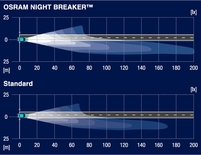

По многочисленным просьбам трудящихся и Сергею Yusg персонально , выкладываю картинку распределения световой коронки на дороге с привязкой к реальным цифрам . Вторая картинка в полной мере передаёт "моё" восприятие в разности яркости света, т.е. эффект контраста передан на 100%. Но всё это возможно только в одном случае (здесь пошла скрытая реклама) , если свет настраиваю я. Добиться такого же результата на станционных приборах не возможно. :jokingly:
Смысл такой , свет стандартных лампочек тоже можно выставить на хорошую дальность и для большинства , не познавших "чуда" от "найт брекера", может оказаться вполне достаточным. Я же предлагаю сразу "максимум". ;)

stolyk, специально для тебя и других любителей галогенового света.
stolyk писал(а):выкладываю картинку распределения световой коронки на дороге с привязкой к реальным цифрам
- Тыц.
Т.е. в интернете картинок как грязи и каждый хвалит свое.....
Форма самого светового пятна, как видно от сюда зависит не от установленной лампы,а от формы установленного отражателя/линзы.

Yusg писал(а): Форма самого светового пятна, как видно зависит не от установленной лампы,а от формы установленного отражателя/линзы.[/off]
Зависит , Сергей, очень сильно зависит. Я уже приводил примеры с китайскими и российскими лампами , которые создавали настолько кривые коронки света , что людей заворачивали с техосмотра с подозрением на "англию". И как я неоднократно говорил , основываясь на моей статистике, в каждом 3-ем авто лампы установлены не правильно, в следствии чего картинка света имеет форму "абра-кадабра". За счёт подгиба цоколей я меняю форму коронки и английские фары после нехитрых манипуляций становятся европейскими и мне для этого совершенно не нужно знать тип отражателя. И что характерно , при наличии желания ты можешь приехать и убедиться в этом. Как проверить действенность твоих ссылок ?

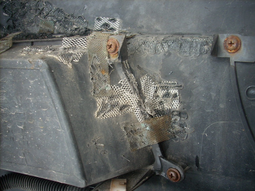

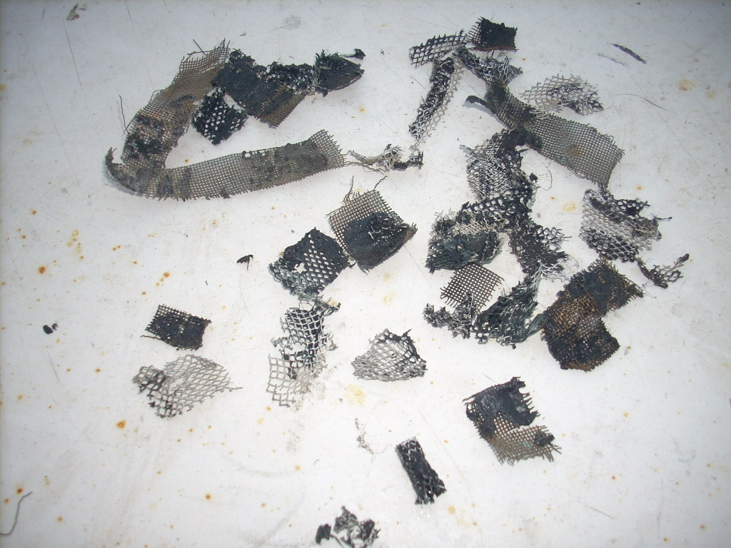

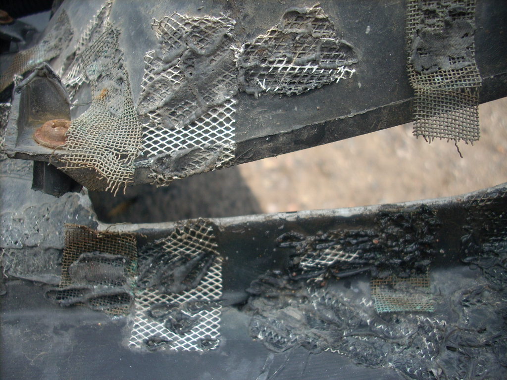

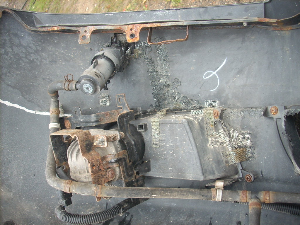

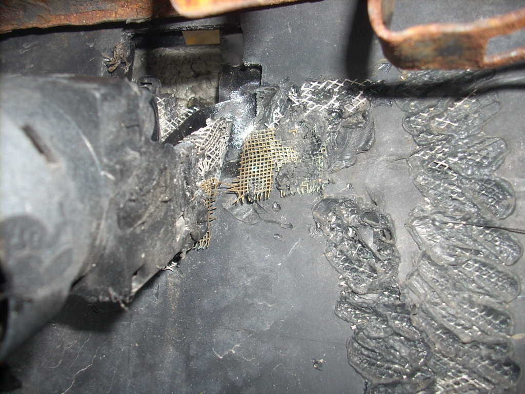

Я неоднократно обращал внимание "клубней" на недопустимость пайки пластмассы латунной или алюминиевой сеткой. Следующий пример наглядно показывает ненадёжность и неэстетичность пайки сеткой.
Этого количества было недостаточно для закрепления рамки с противотуманкой к бамперу.
Сетка однако рвётся
Сообщение hp_unit » 29 окт 2015, 12:53
:stars: :stars: ппц, нет слов, одни эмоции!
Сергей73
Сообщений: 1435
Авто: A6 C5 2.4 BDV 2002
Откуда: Брест
Сообщение Сергей73 » 29 окт 2015, 13:02
hp_unit писал(а):ппц, нет слов
авто наверно из Гатово :shock2: :hahaha:
Сообщение stolyk » 29 окт 2015, 14:40
Сергей73 писал(а): авто наверно из Гатово
Дело не в авто , а в "мастере". Поэтому я не устану повторять , если вам предстоит ремонт пластмассы , то не поленитесь спросить о предстоящей методике восстановления. И если вам предлагают "сетку", то вспомните эти фотографии.
