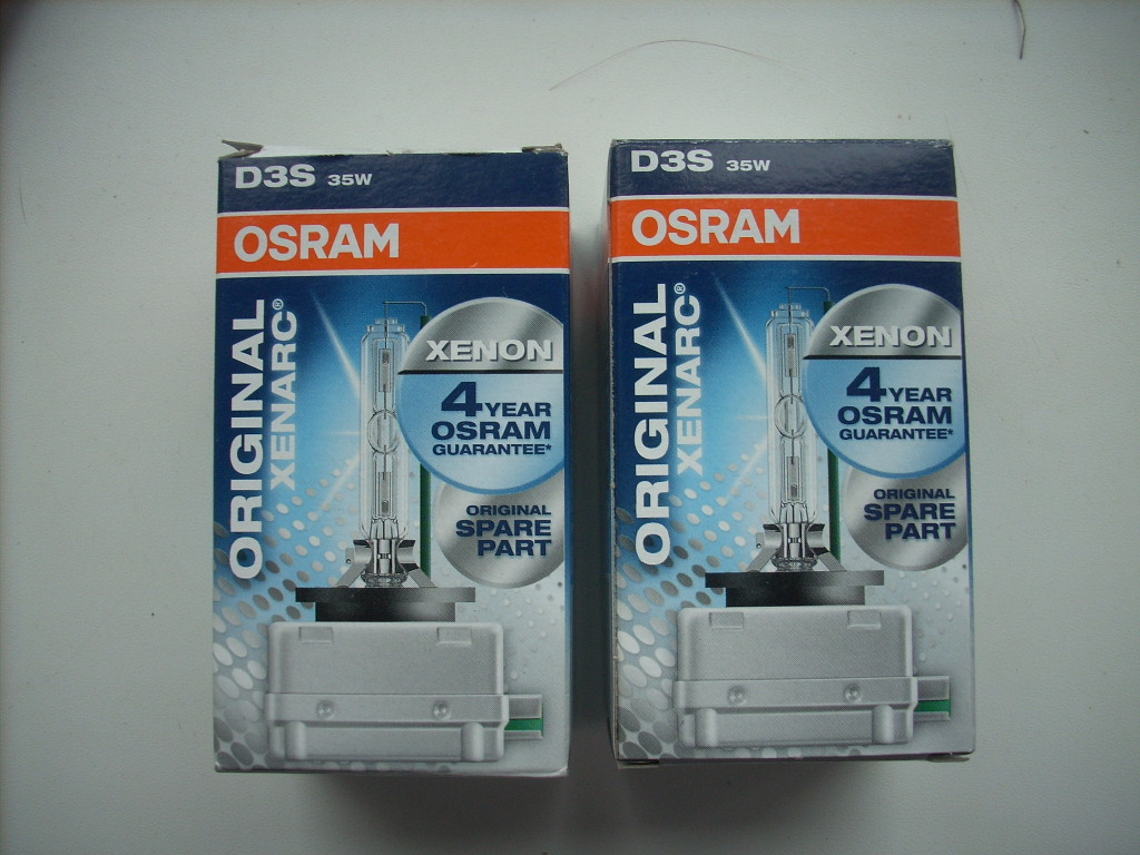

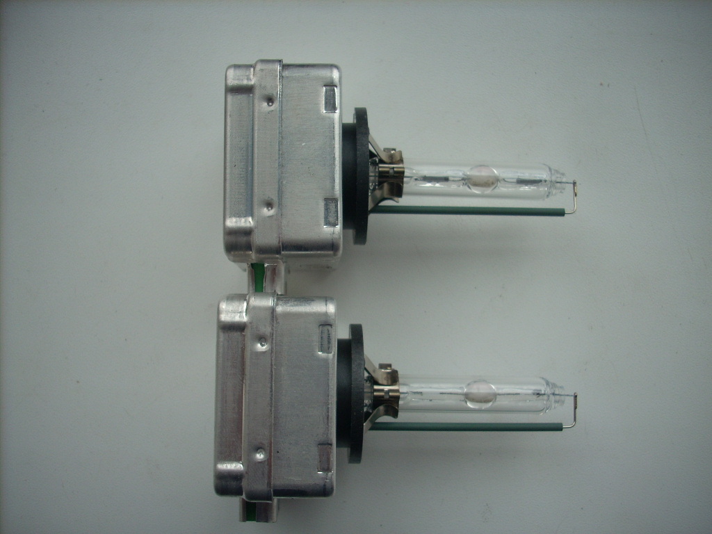

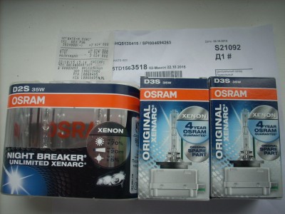

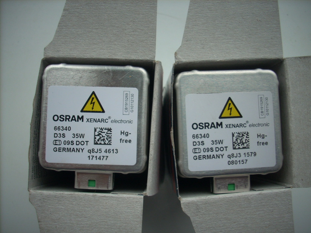

Помнится как-то была жаркая дискуссия на тему ксенона. В которой уважаемый "клубень" с пеной у рта отстаивал достоинства ксенонового света и особенно акцентировал внимание на долговечности ксеноновых лампочек типа того, что они "работают" целых 8 лет , не сильно парясь по поводу остаточного качества света. Могу предложить этому товарищу комплект 6-ти летних лампочек в D3S цоколе. Может после установки этих ламп на свой авто он сможет изменить своё мнение ? :pray:
А чтобы усилить впечатление , добавим ещё и цифры.
Четыре лампочки и почти четыре ляма.

На фото у D3S колба белая. Почему? Они новые или б/у?

Для человека с таким зрением как у тебя , что-то сильно глазасто получилось выщемить матовую колбу. :stars: Лампам 6 лет , ещё светят, но не сильнее габаритов, остались от "клубня" , который согласился за неимением "найт брекеров" в этом цоколе поставить Осрам стандарт на А6С6. После проведённой "проктологии" и эти лампы жгут очень достойно. ;)

Нет, Сергей , какие намёки , только напоминание , что ксеноновые лампы нужно менять примерно раз в 3-4 года или при наработке с пробегом примерно в 70 тыс.км., а так же ещё раз напомнить , что у тебя лампочка в левой фаре "в говно". :D

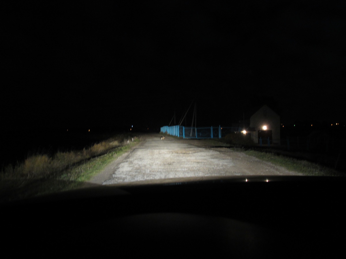

Вчера в очередной раз представилась возможность убедиться в том , что самые простые, не линзованные беушные фары в оригинале от А6С6 в разы лучше ксеноновых. Взять к примеру фары Sergey R. отражатели которых находятся в очень печальном состоянии и тем не менее на "найт брекерах" удаётся снять весьма приличный свет, примерно 4,2 балла. :shock2: И это без каких бы-то ни было дополнительных капвложений. А обладателям линзованных фар для получения примерно такого же результата надо как минимум 300 гринов. :crazy: Но самое забавное заключается в том, что самую простую фару можно "заставить" светить лучше фар со штатным ксеноном на заводских настройках. ;) Так же удалось провести очередной сравнительный тест между "найт брекером" и "заряженной Които" на новых фарах. Вывод очевиден - не стоят Които своих денег.
Сообщение Sergey R. » 27 окт 2015, 10:17
а еще засветили зайца :hunter:

Заяц конечно покрупнее кузнечиков будет , но сука прыгает тоже не хило. Скинь фото , а то люди не верят , что свет до уровня "сношающихся кузнечиков" можно настроить. :lol:

8-)
