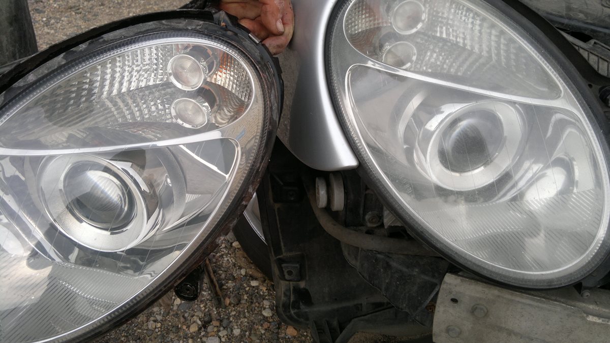

Аппетит приходит во время еды. Вчера после 8-ми часовой битвы за улучшение и так хорошего света на автомобиле Мерседес "клубня" Дениса , были достигнуты можно таки сказать невероятные результаты. Ранее я неоднократно "вспоминал" эту машину , у которой были заменены би-ксеноновые модули , а так же установлены новые "найт брекеры". Оставался только один вопрос , нужно или нет делать полировку фар, ввиду того , что в принципе стекло было в относительно не плохом состоянии. На тот момент я оперировал следующими цифрами: После проведённой работы свет стал ярче в 2-3 раза и дальность увеличили в 2-3 раза , а на вероятную потерю качества света из-за неидеальности стекла я списывал всего лишь 15-20% . На тот момент мною ещё не были проведены эксперименты на влияние микротрещин и царапин на силу света и дальность свечения. Именно авто Дениса натолкнула меня заняться серьёзно этой проблемой. Я уже рассказывал как во время движения мы опрыскали стёкла фар из омывателей фар и видимость на дороге на короткое время значительно улучшилась. И вот вчера Денис заехал на полировку фар. У меня реально не было времени делать фотоотчёт , но Денис сделал фотки на телефон и позже выложит. Когда машина въезжала во двор у меня ещё оставались сомнения на предмет необходимости полировки , т.к. стекло было не столько поцарапанное , сколько старое лаковое , защитное покрытие под действием ультрафиолета превратилось в своеобразный светофильтр, который "хавает" свет как картошку.
В процессе полировки стёкол фар был неоднократно упомянут Властелин колец , на фарах которого ранее ставился эксперимент другого рода и мнение которого хотелось было узнать на момент сравнения интенсивности света во время контрольного теста. Одна фара на авто была отполирована , вторая осталась пока не тронутой и отойдя от машины метров на 8-10 мы отважились посмотреть в фокус. Я лично такого результата даже предсказать не мог , отполированная фара "жгла напалмом" , обжигая сетчатку глаза и это в солнечный день. Вторая фара выглядела на её фоне габаритным огнём. Речь в данном случае может идти как минимум о двукратном эффекте. Попутно мы заменили стёкла противотуманок. И вечером произвели коррекционную подстройку света. Эпитетов не хватит описать этот "турбо-ядерный осветитель". Входе выездных испытаний никто из встречки не "пожаловался" на неудобства. Света было так много , что Денис согласился на его уменьшение и это при том , повторюсь, что мы никого не слепили. В ходе работ над светом фар на этой машине было выявлено несколько важных и интересных аспектов , ну а своё слово в скором времени выскажет и сам Денис , не забыв приложить фотографии. :rofl:

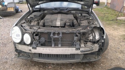

И вот, процедура запланирована на эту субботу. Неспеша был снят бампер, откручена левая фара и Юрий с таинственным видом начал над ней колдовать.
одноглазый Джо

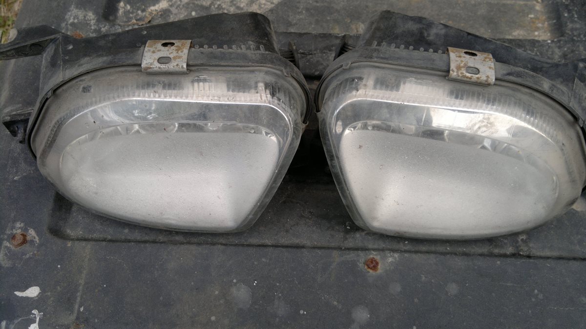

Я же пока сфотографировал противотуманки, чтобы одноклубники понимали в каком состоянии были стекла.
немножко отпескоструились )))

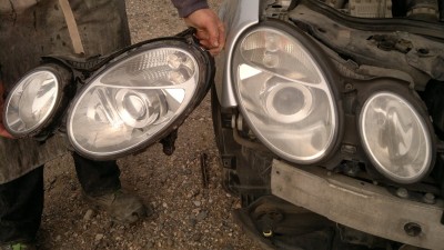

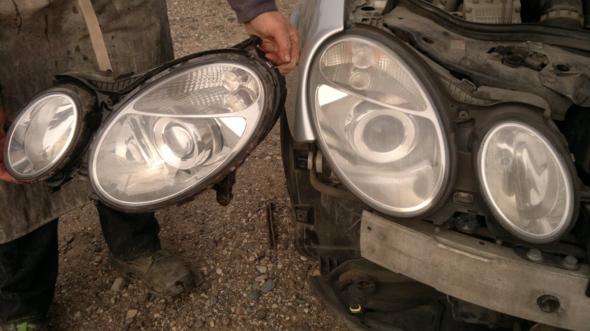

По мере прохождения этапов полировки все отчетливее становилась разница между отполированной фарой и старой фарой, еще не снятой с автомобиля. После того, как первая фара была готова, разница оказалась просто нереальной.
кто там еще не верит в необходимость полировки?
Фото с телефона и они передают лишь малую часть реальной картинки. Мы много раз вспоминали добрым словом Пашу и его объектив и жалели, что их нет рядом. :)
вотЪ Вам и разница
Решено было подключить фару и сравнить свет. Разница в яркости и интенсивности просто потрясла мое воображение. Я понимал, что отполированная фара будет светить ярче, но не думал, что настолько.
stolyk писал(а):Вторая фара выглядела на её фоне габаритным огнём.
Вот точное определение произошедшего.

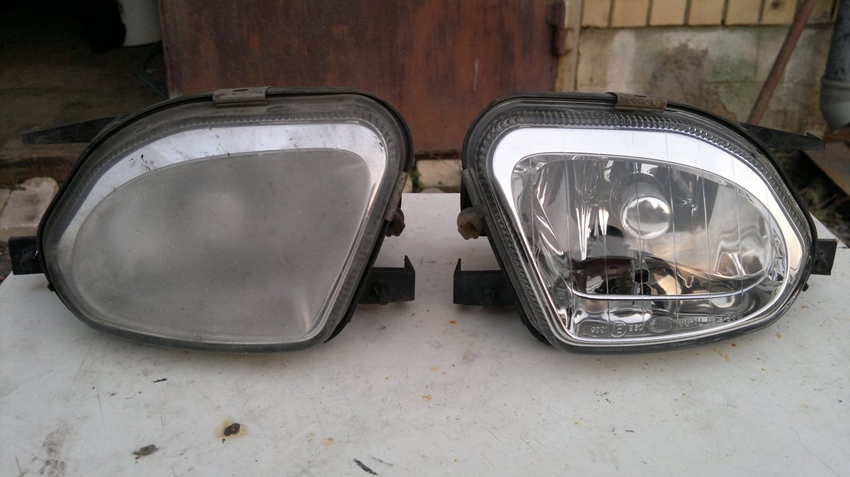

Далее была отполирована и установлена вторая фара. Пришло время противотуманок. Здесь, пожалуй, без комментариев. Просто посмотрите фото.
no comments
Также в противотуманках были заменены старые (подозреваю, что еще те, что установил завод-изготовитель) лампочки на Osram Silver +60%.

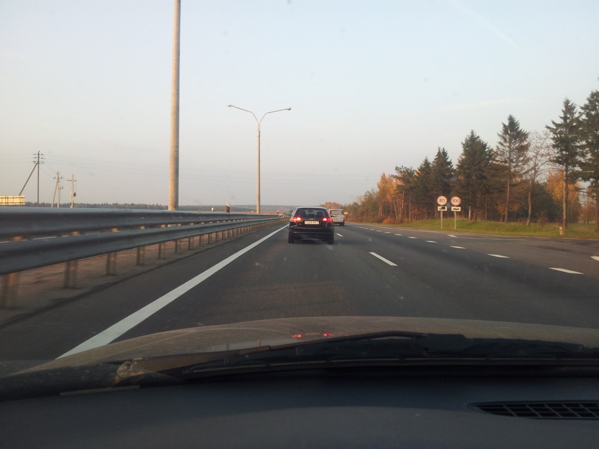

Ниже яркий пример, PhoeniX наверное помнит ту дамочку на Audi A3. В итоге я попросил ГАИ доступно "объяснить" как пользоваться световыми приборами.
Дамочка на Audi A3 с включенными задними ПТФ 12.10.2014.
