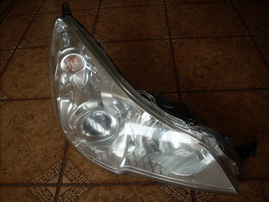

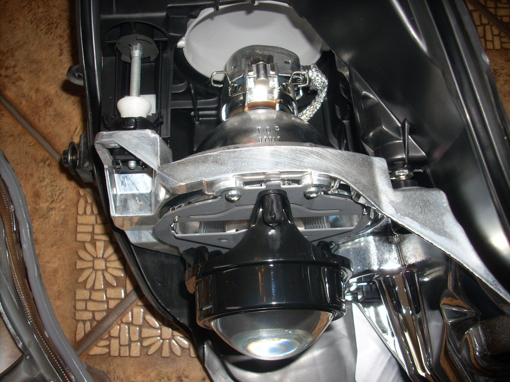

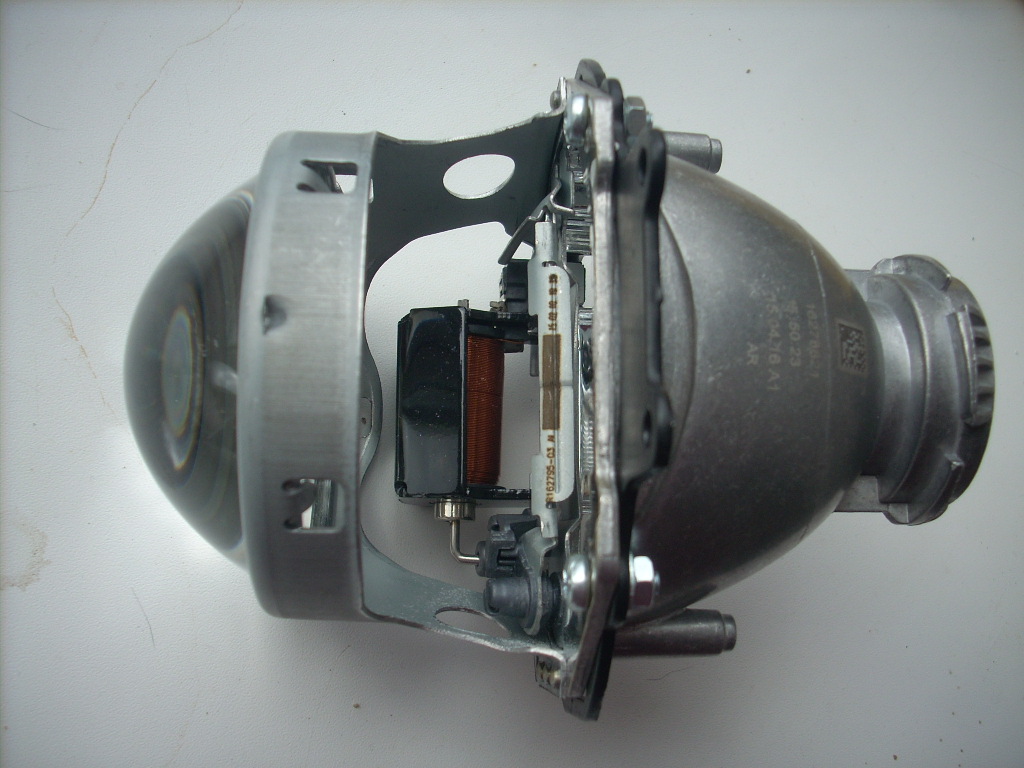

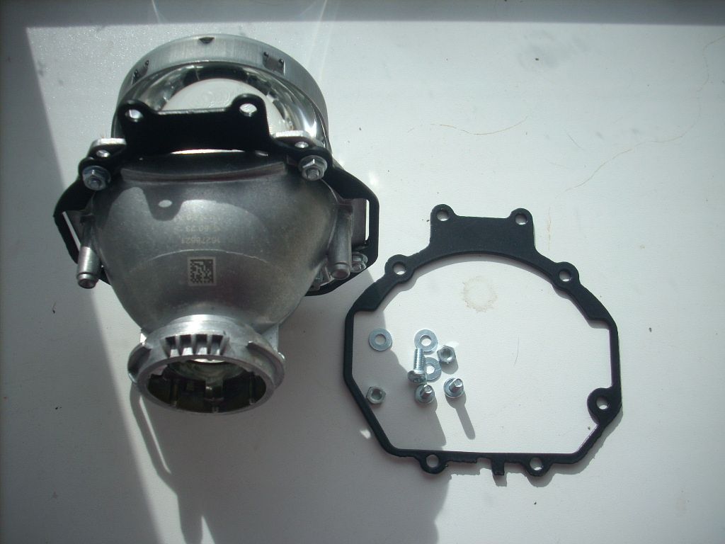

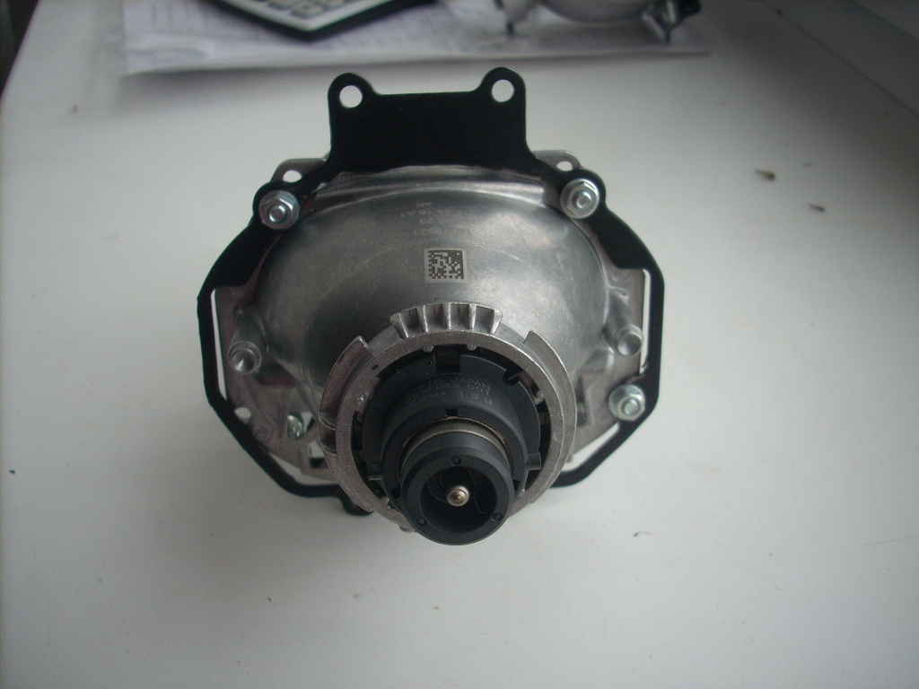

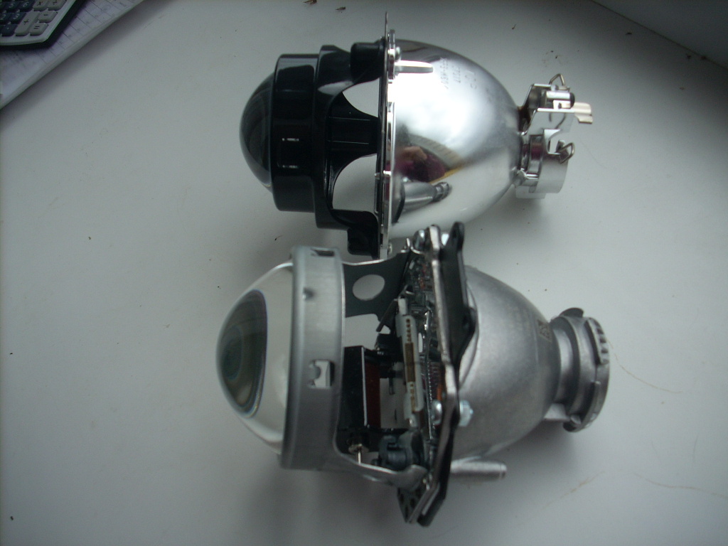

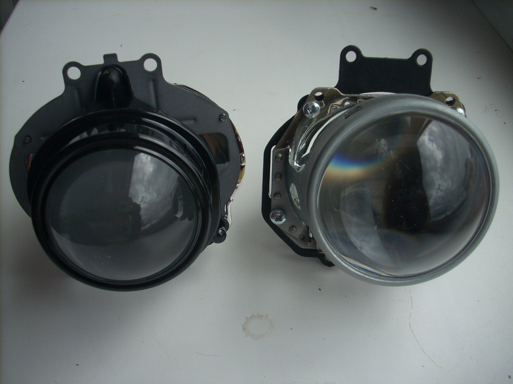

Чуть ранее я анонсировал замену линзованного модуля на Суббару 2012 г.в. Хозяин фар сам закупил би-ксеноновые модули. Работа по перестановке модулей осложнена необходимостью проточки переходной рамки и её подгонки к посадочным отверстиям на самом линзованном модуле.. Так же есть определённые проблемы с герметиком. Герметик очень необычный , до сих пор мне не попадался. Больше похож на толстую силиконовую , липкую прокладку и вынимается из паза целиком. В общем что-то весьма странное.

Сообщение Encoviter » 01 окт 2015, 11:29
А что за модули? Реплика?

На старых модулях света не было вообще. Жалко не смог сделать фото отражателя изнутри , но на словах можно описать примерно так , напыление скукожилось как машонка на морозе. :smile:
Добавлено спустя 2 минуты 19 секунд:
Encoviter писал(а):А что за модули? Реплика?
Да , реплика. Внешне выглядит достойно. Единственное , нет чёткой фиксации лампочки в конкретном положении.

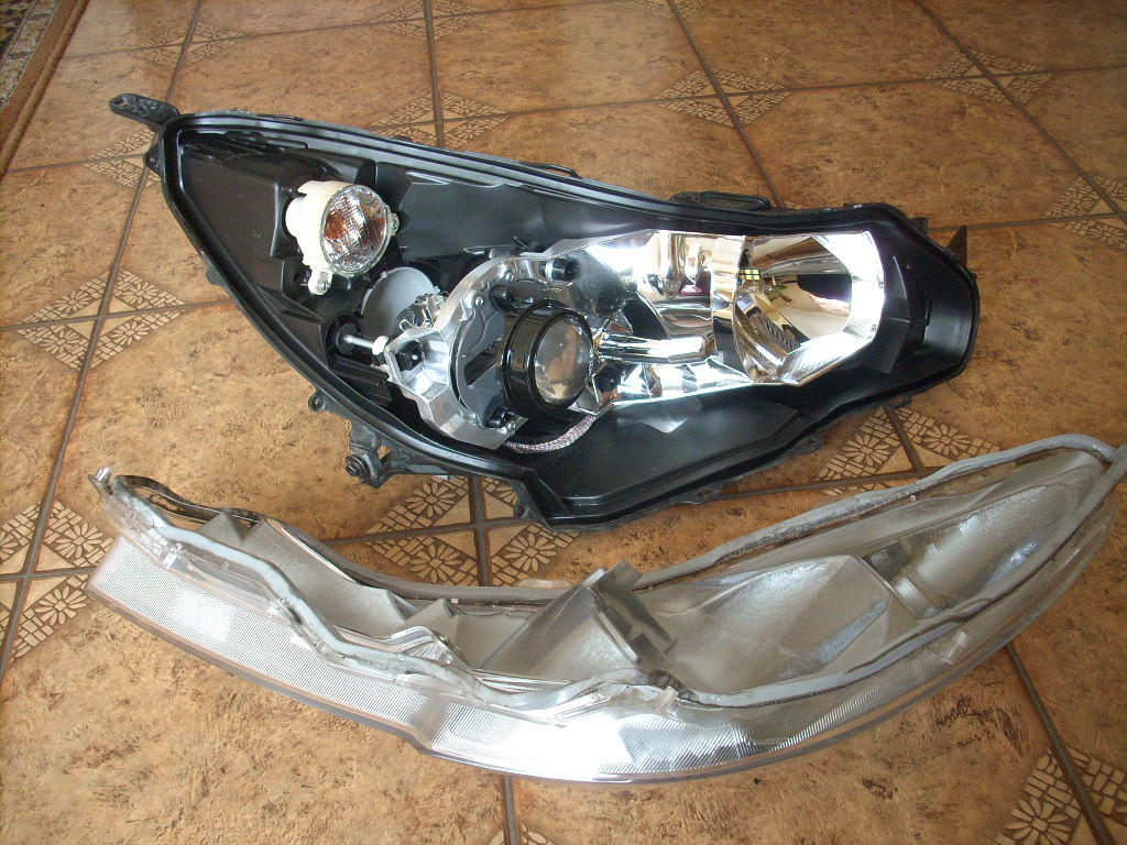

Добавлено спустя 4 минуты 37 секунд:

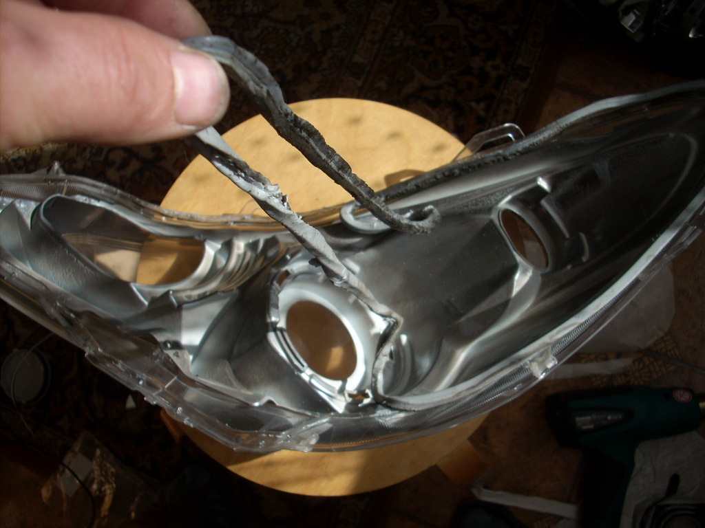

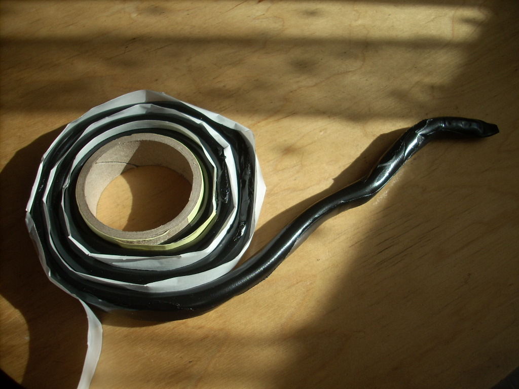

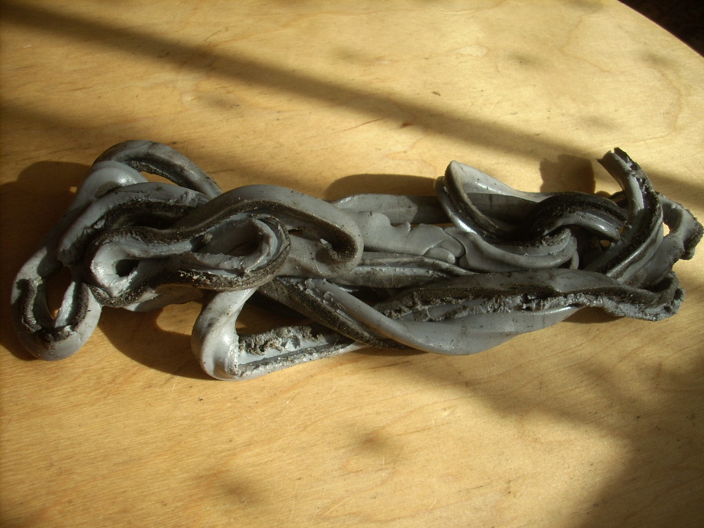

Так и знал , что силиконовый уплотнитель доставит проблем , так и есть , отказался склеивать корпус и стекло. Пришлось выдирать и заправлять ремкомплектный шнурок.
Ремкомплектный гермет
Удалённый силиконовый гермет
Оторвать было не совсем просто.

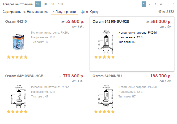

stolyk, в чем отличие N2B от HCB?
Сообщение stolyk » 12 окт 2015, 20:10
На сколько я понимаю речь идёт только об разнице в цене упаковки.
maho
Сообщений: 1487
Темы: 43
Авто: Бульбовоз
Откуда: Город на Днепре
Сообщение maho » 12 окт 2015, 20:18
stolyk писал(а):На сколько я понимаю речь идёт только об разнице в цене упаковки.
понял, спасибо.
Сообщение parovoz » 12 окт 2015, 23:16
№ - картонная упаковка
№-01B - блистер 1 лампа
№-02B - блистер 2 лампы
№-HCB - бокс 2 лампы
