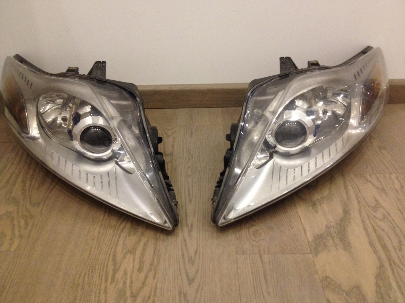

Ну первое , что удивило , это когда в пятницу вечером в районе 21.00 позвонил Antoxa lp , сообщил что "патрошит" фары от Форда, когда закончит не знает , но очень желает именно в этот же вечер отрегулироваться . :facepalm:

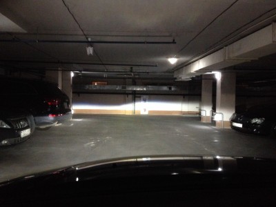

Так же приезжала машинка на которой почти 3 года назад были установлены галогеновые "найт брекеры" первой , неуловимой партии +90 % с "двойной " жизнью.
Тесты не заставили себя долго ждать . Перейду сразу к вердикту: ну и гадость эта ваша "заливная рыба" . Проседание яркости и силы света оказались просто невероятно огромные . :facepalm: Даже не могу придумать с чем сравнить , разве что с китайским "найт брекером" , который мы тестировали с Антоном на его давно проданной Ауди . Отчёт на эту тему , если кому интересно , где-то на этой "ветке пылится" . Конечно не совсем правильно , только по одной лампочке делать выводы , но могу предположить то , что у Осрама первый блин был таки "комом" . При тестировании "найт брекеров" +110% даже близко ничего такого не наблюдалось . Да , незначительная просадка есть , но не до состояния "труп" . Поэтому считаю правильным тот факт , что "найт брекеры" перегорают "молодыми" , не успев окончательно потерять свои качественные характеристики . Благодаря этому тесту удалось помочь сохранить человеку 700 долл. , т.к. речь уже шла о покупке новых оригинальных фар. :wink:

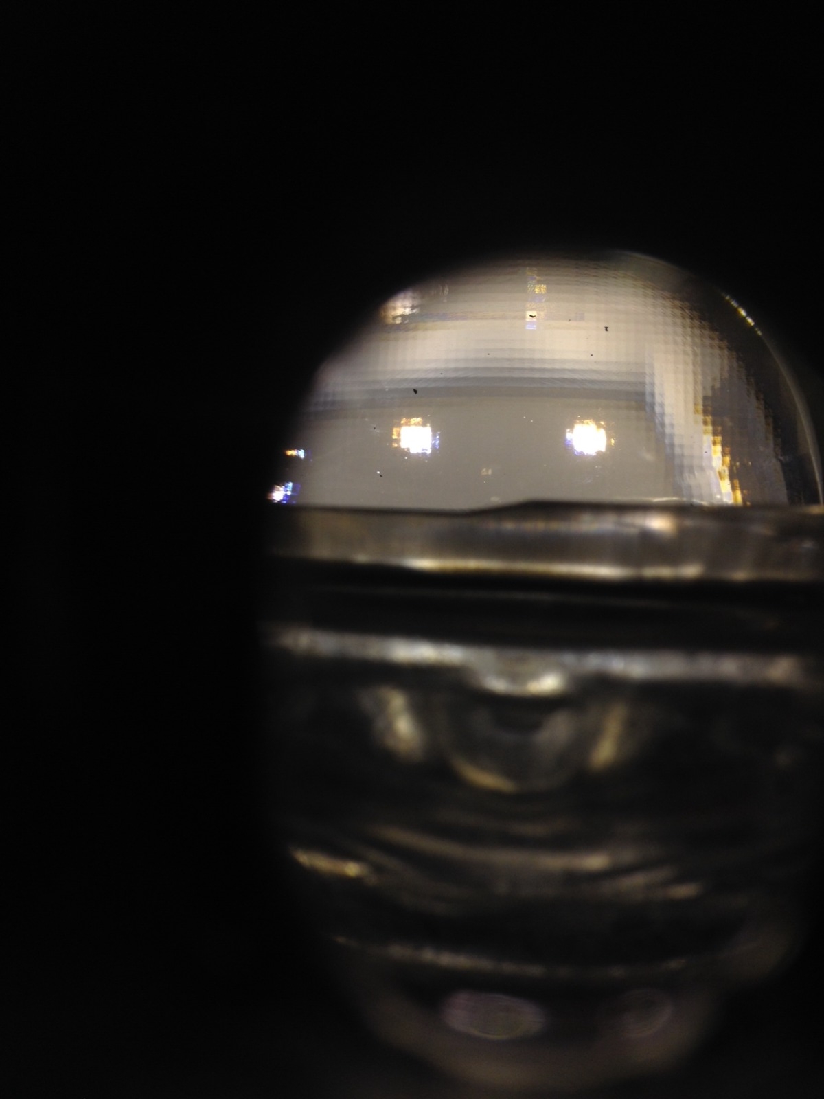

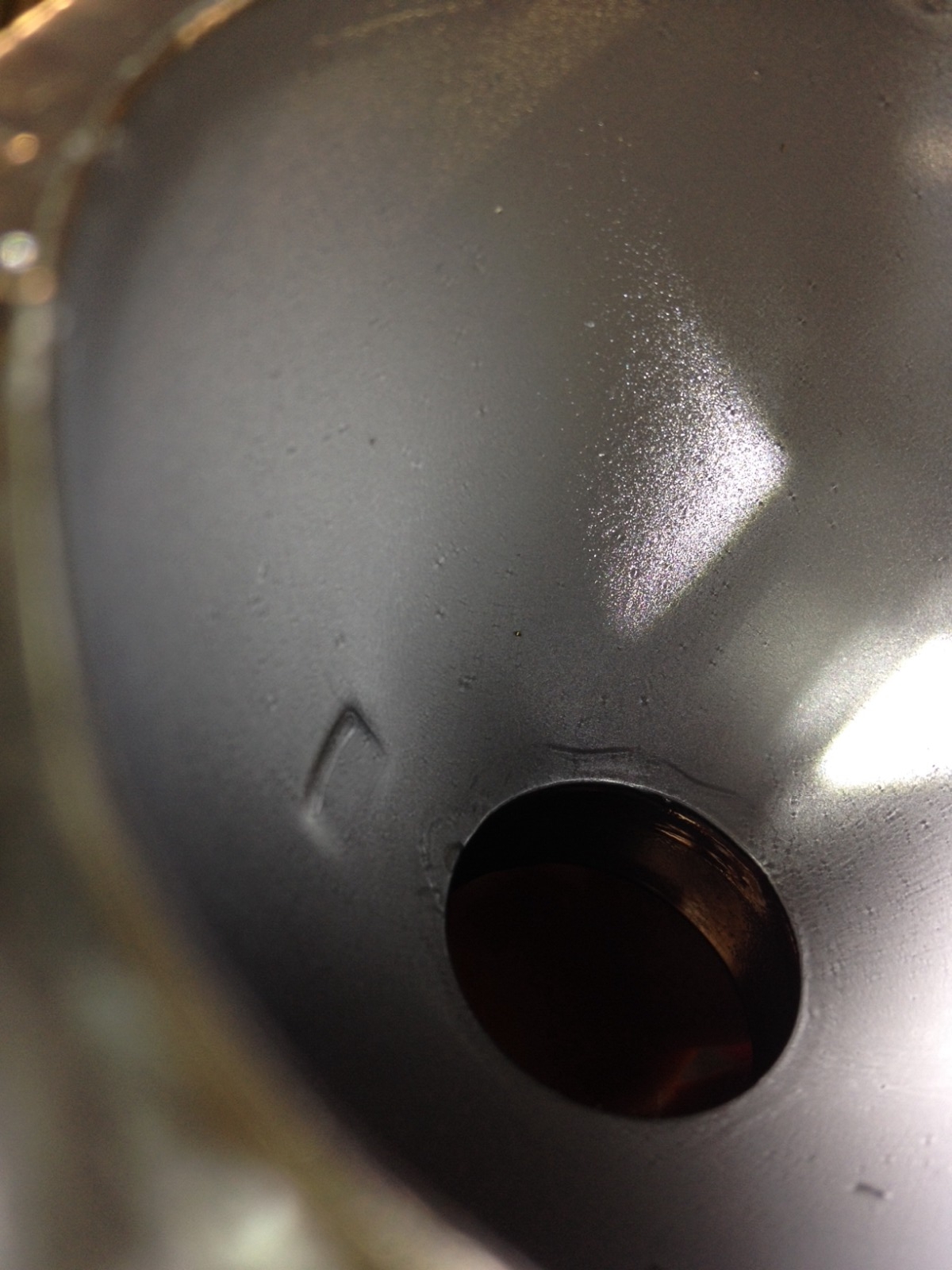

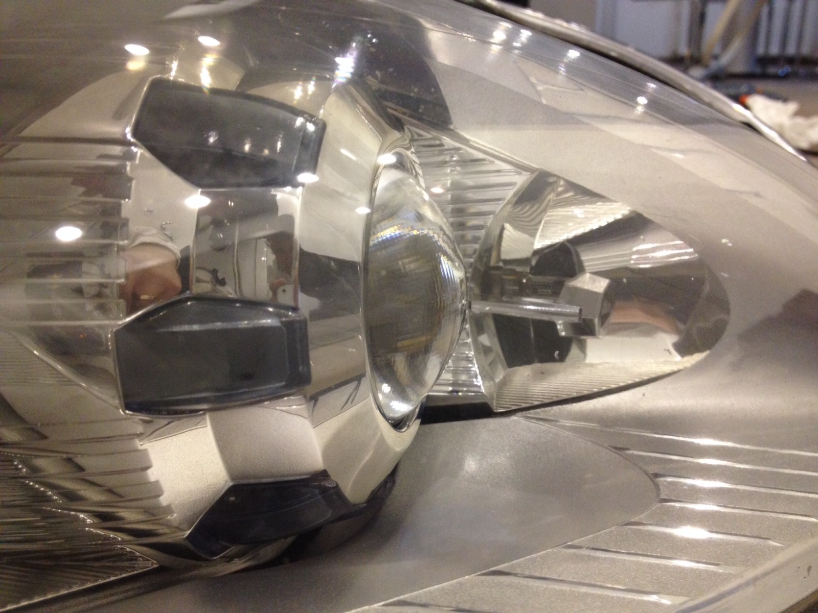

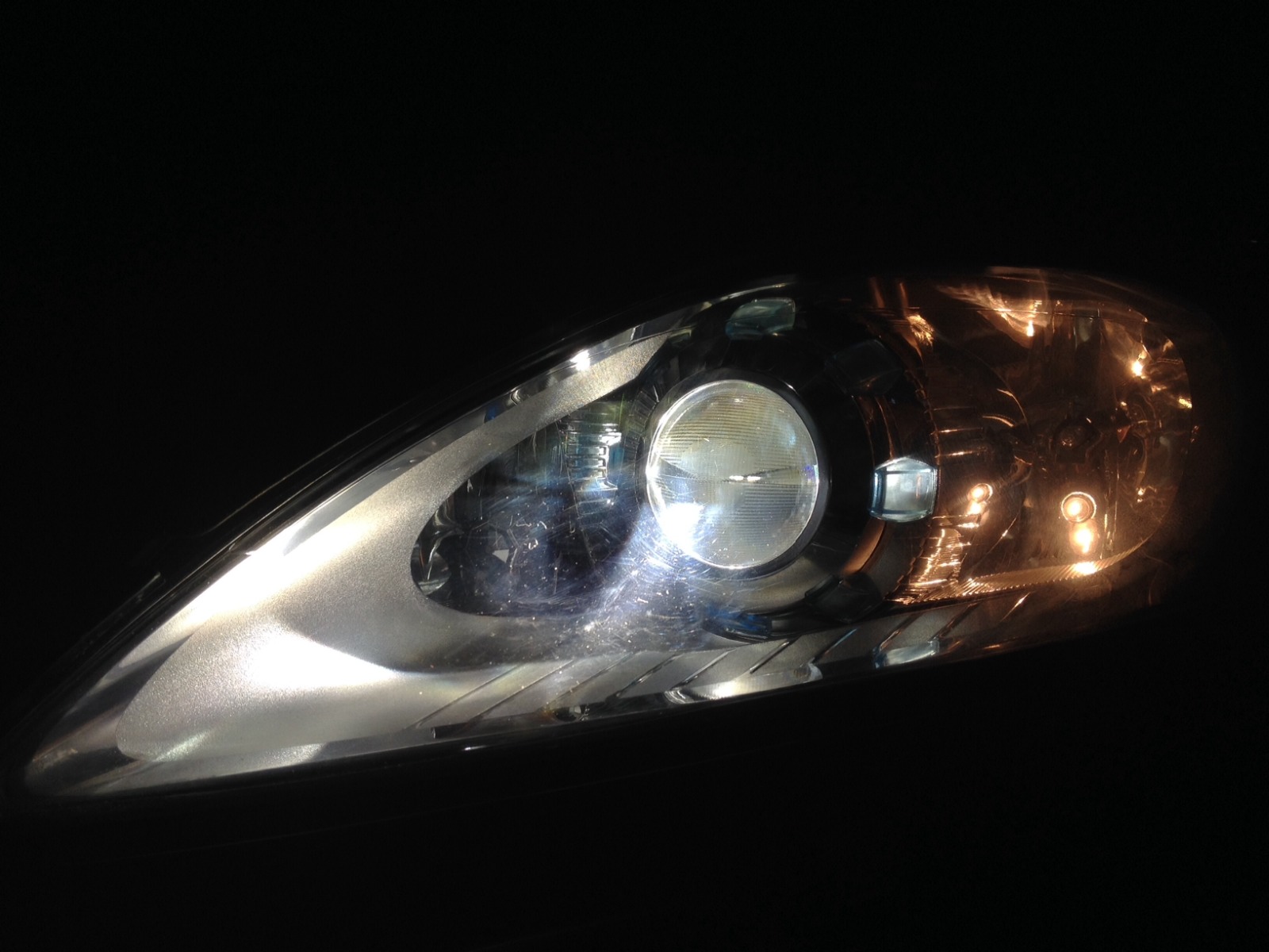

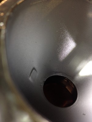

Ну вот наконец-то начала появляться первая объективная информация по ходовым испытаниям напылённых отражателей методом вакуумного нанесения алюминия . Как всегда всё происходило спонтанно и выявлялось только благодаря случайностям. В первом случае это был БМВ. Напылению подвергся отражатель правой фары , левую фару на Бетонном не смогли разобрать . Как после выяснилось , разбирать и не надо было. Машина приехала ко мне с жалобами на очень плохой свет. С момента напыления правого отражателя прошло 10 месяцев . Свет действительно был никакущий . Первое что было сделано , это замена лампочек . Яркость света значительно увеличилась , но в сравнении с "эталоном" жестоко проигрывала . При этом свет от правой фары (напыленной) был ярче , что логично.
Я решил почистить отражатель на левой фаре , он оказался покрыт толстым слоем чёрной копоти . Почему это не сделали на Бетонном непонятно . После чистки отражателя свет в левой фаре практически на порядок стал ярче света от правой фары. В процессе чистки отражателя выяснилось , что он находится практически в идеальном состоянии . И теперь на фоне СТГ левой фары , правая напыленная фара смотрелась очень не презентабельно . Осмотр выявил совершенно не тот блеск отражателя , какой был изначально после напыления. Отражатель выглядел как заматованный алюминий.

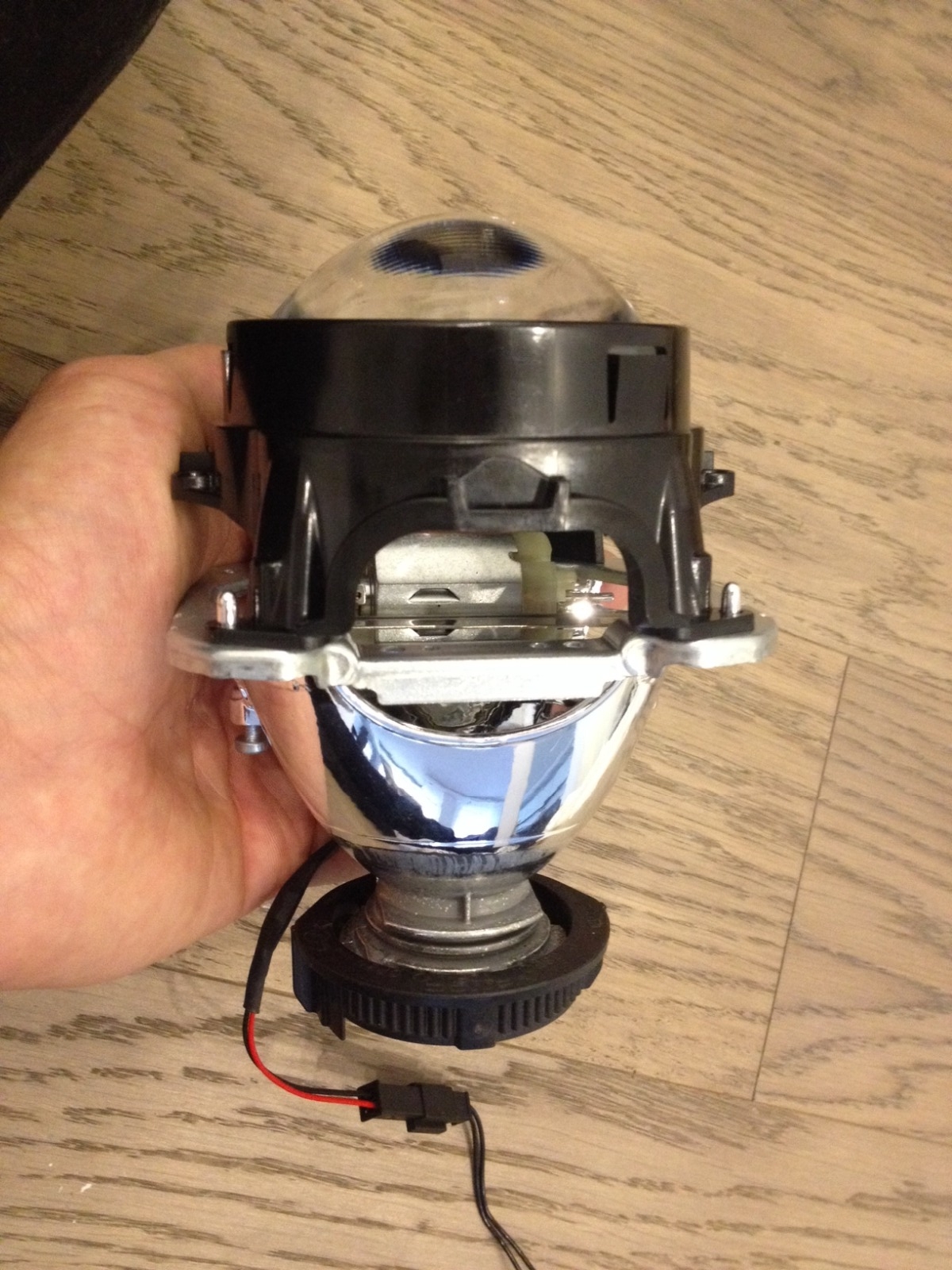

Можно было бы подумать что это случайный результат , но на днях Antoxa lp пригонял Форда с проблемой плохого света , хотя напыление отражателей он сделал всего 2 недели назад . :crazy: Он выкладывал фотоотчёт по этому поводу . Теперь же после проведения ходовых тестов я наглядно показал ему , что его фары далеко не "огонь" и он не долго думая "выдрал" отражатель из фары . В результате мы увидели вместо идеального зеркала матовый алюминий . Сегодня Антон поехал на "войну" . Думаю , что скоро он сам отпишется по этому поводу . Всем остальным , кто уже имел необходимость и напылял отражатели , и имеет срок эксплуатации от 6 месяцев и более , было бы не плохо взглянуть на ваш свет . Пора наконец разобраться с этой методикой восстановления фар и возможно поставить на ней крест.

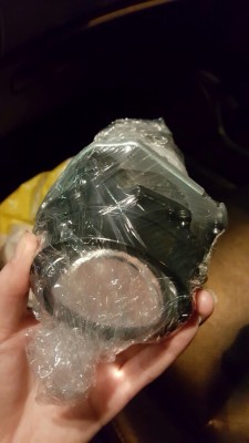

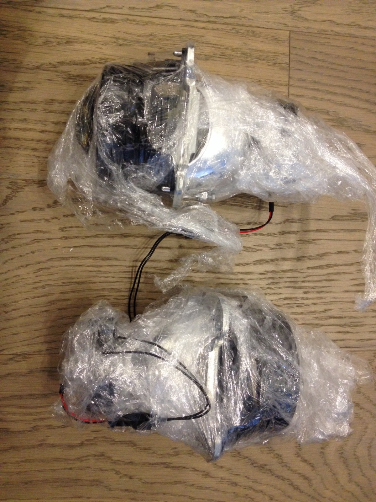

Сообщение antoxa_lp » 26 сен 2016, 22:58

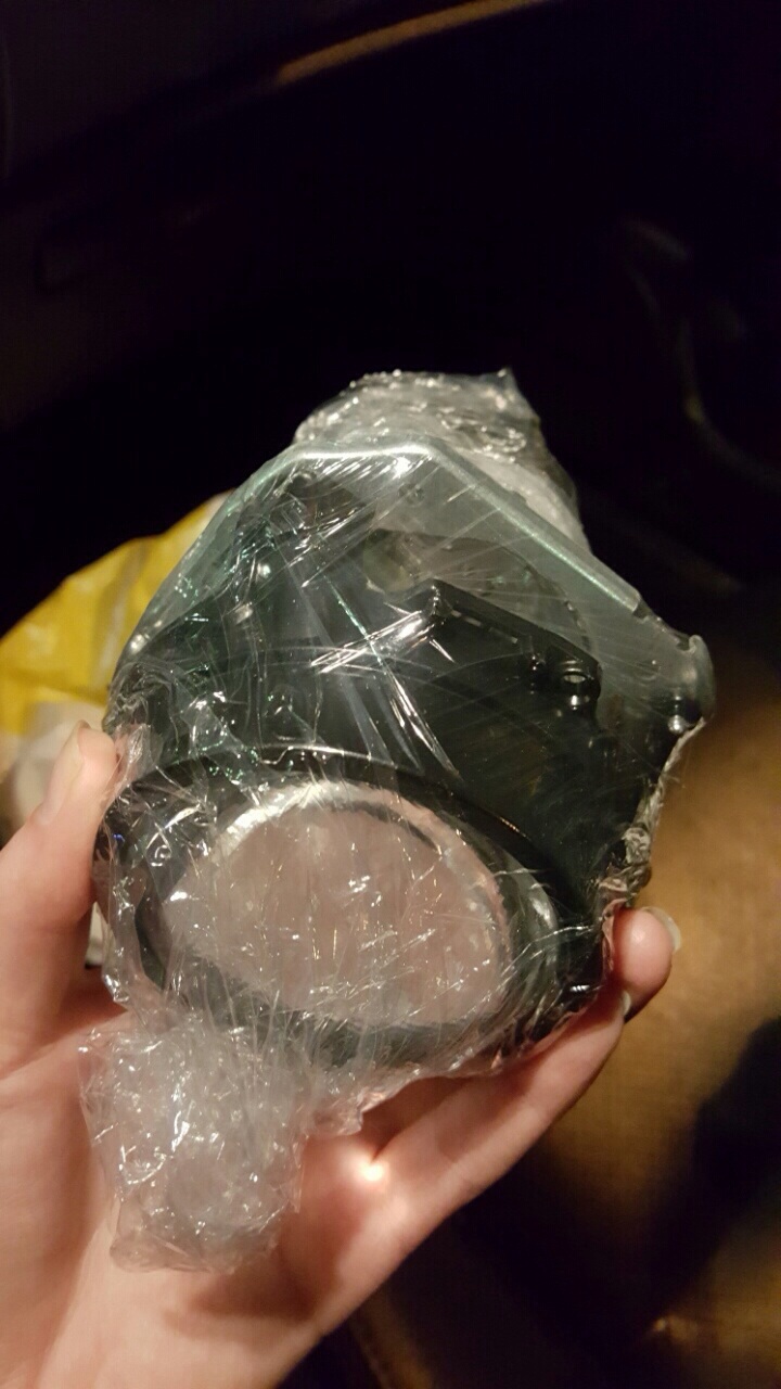

Только что человек забрал у продавца в Санкт-Петербурге новые оригинальные 3-х дюймовые биксеноновые модули Visteon 3. Завтра к обеду приедут в Минск.
Юра, ну ты понял :wink:
Сообщение Макs » 27 сен 2016, 14:22
antoxa_lp, на А6С6 подойдут? цена вопроса?
Сообщение antoxa_lp » 27 сен 2016, 14:53
Макs, на А6 С6 нужны немного другие модули. Цена 250-350$.

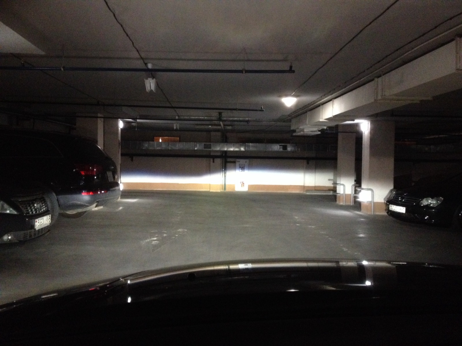

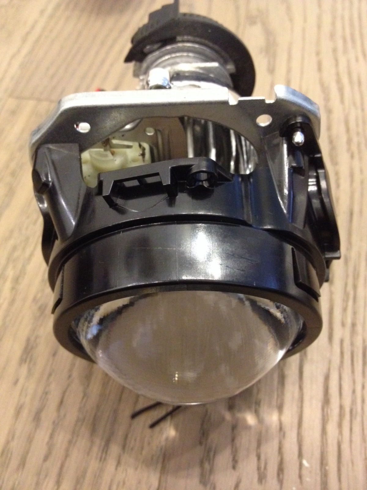

Сообщение antoxa_lp » 28 сен 2016, 01:09

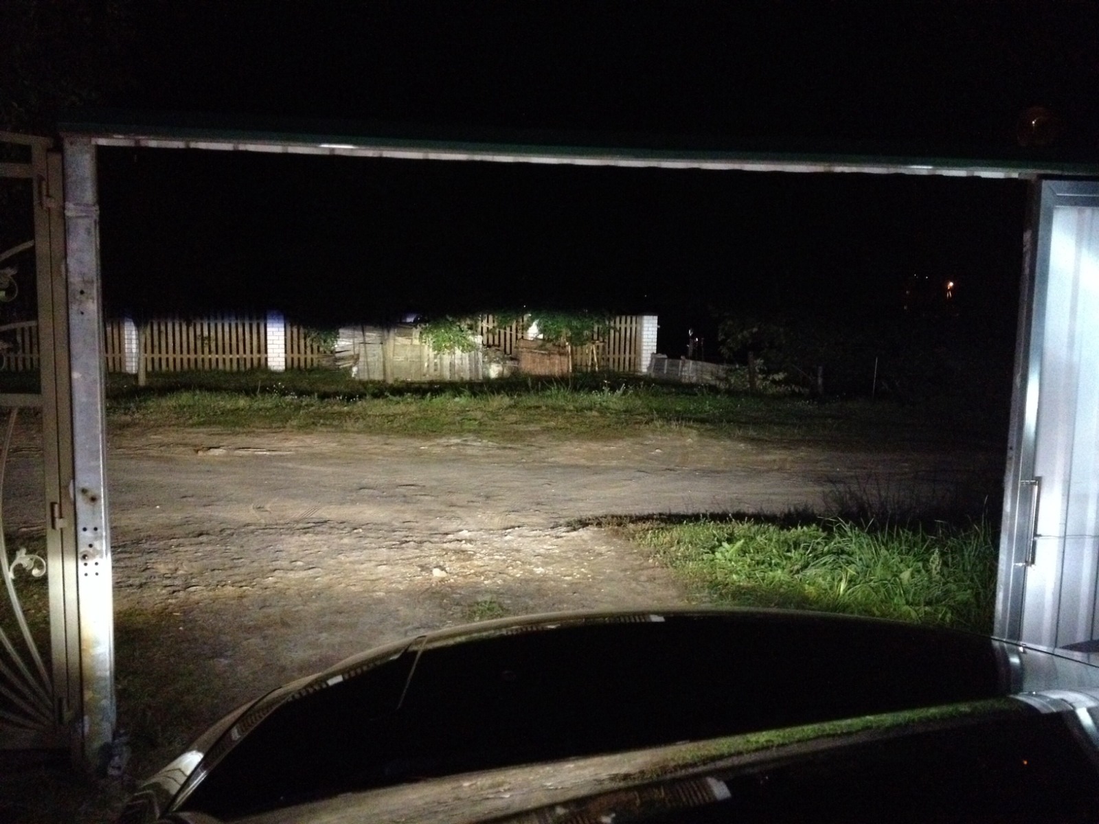

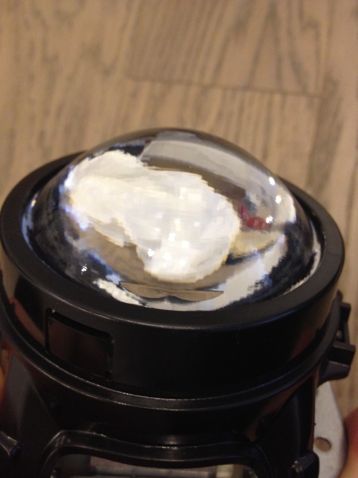

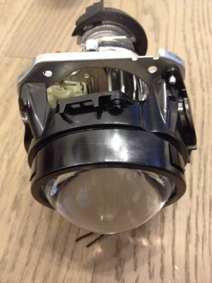

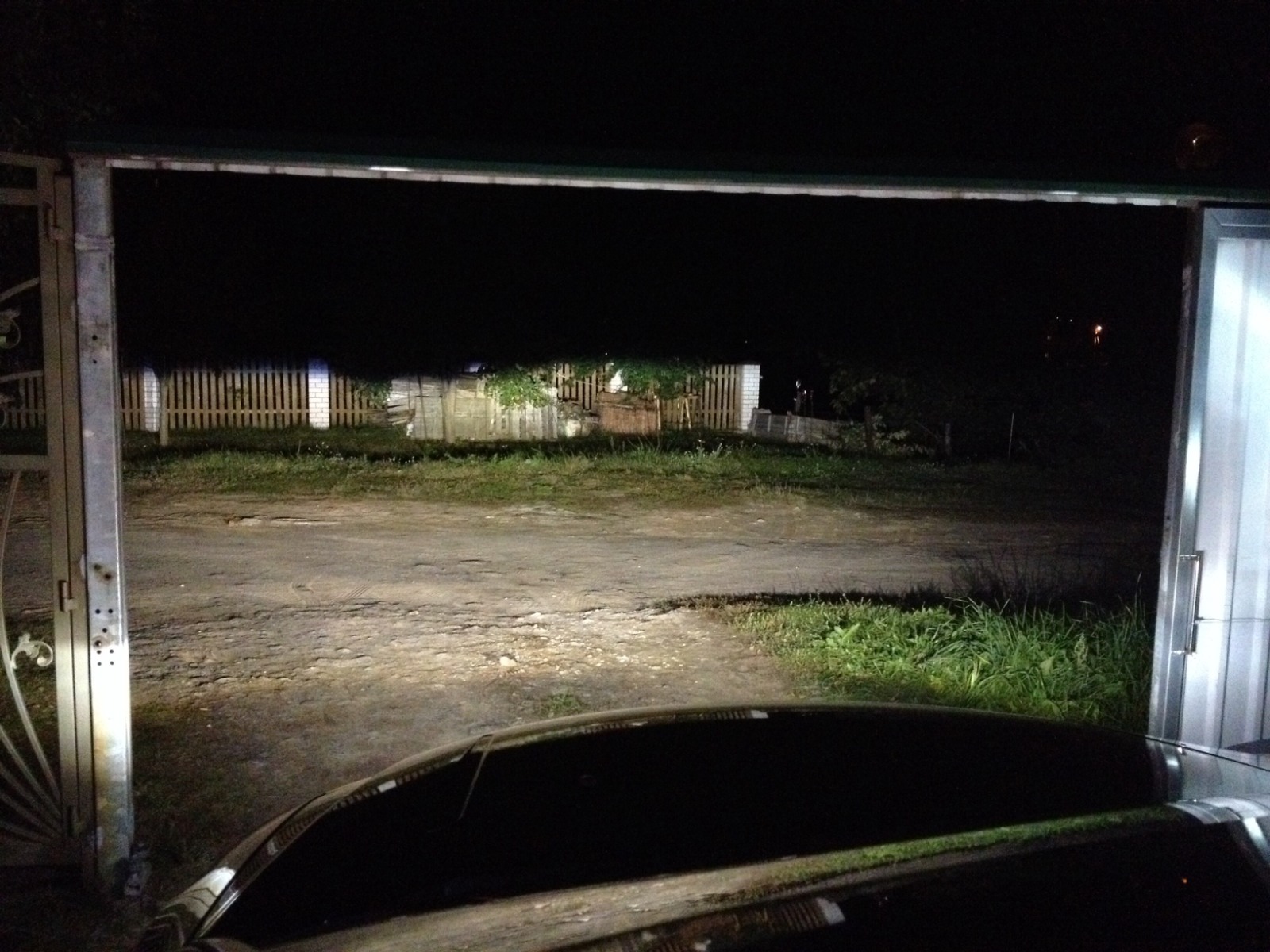

Ну вот и закрыл я вопрос с плохим светом на Форд Мондео IV. Штатный биксеноновый свет спустя 2-3 практически полностью исчезает. Тому подтверждение многочисленные отзывы владельцев данной марки на мондеоклуб.ру. Проблема заключается в модулях Visteon 1, которые очень сильно подвержены выгоранию. После неудачной попытки восстановить отражатели методом вакуумного напыления алюминия, было принято решение купить новые модули. После поисков замены, выбор пал на Visteon 3. Этот оригинальный биксеноновый 3-х дюймовый модуль устанавливается на новые модели Ягуара и Лэнд Ровера. Посылку из РФ доставили через блаблакар в течение суток. Вечером "доработал" модули до необходимых размеров и установил в штатные крепления фар. Новые оригинальные лампы Osram Xenarc D1S также заняли свое законное место. И в завершении все это было настроено у мастера своего дела Юрия Stolyk.
Результат выше всяких похвал: светом несказано доволен :good:
