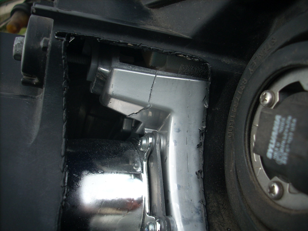

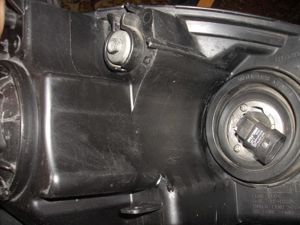

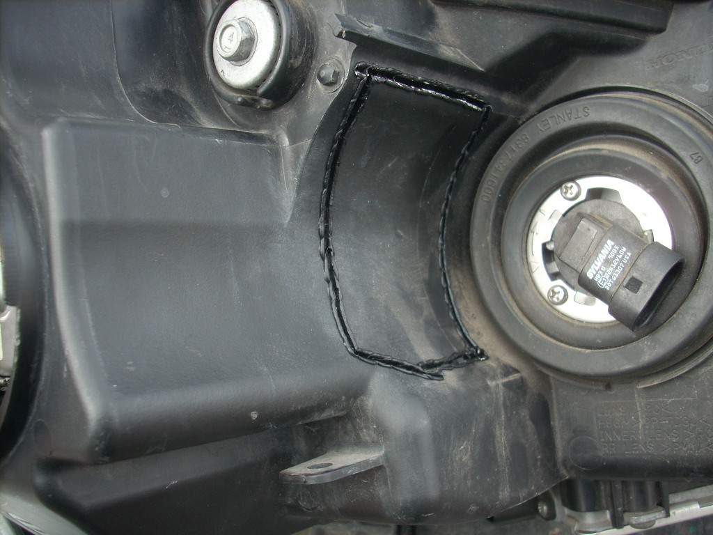

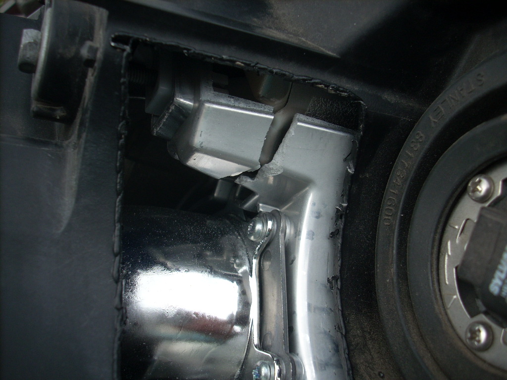

Сначала объясню почему ни клей. Место разлома находится в постоянном напряжении (не путать с электричеством) , потом это самое горячее место в фаре , сюда же инерция всего линзованного модуля при скачках по ухабам. Меня самого подмывало проклеить , но здесь реально не тот случай. Стоит каретку прогнать до упора и натяжение становится значительным.
Фара с Хонды (америкоса). Донора найти маловероятно. Очевидно , что надо ставить шинку. Я ранее показывал как это делается с применением клёпок. Но здесь опять же ни тот случай. Материал отражателя - это какая-то жутко хрупкая недопластмасса. В рассверленном отверстии не потерпело ни заклёпку , ни саморез , лопает и крошится. Пришлось придумать шину , которую можно наложить на трещину без засверливания, но таким образом , чтобы намертво стянуть обе части. Фото готового кронштейна из 1,5 мм стали забыл сделать - фара реально вымотала душу. Одна часть жёстко крепилась верхним штатным винтом от колбы линзованного модуля , а вторая хитрым зажимом в верхней части винтовой каретки. Прогнал пару раз туда-обратно , всё работает и точно не развалится.
Такого рода работы позволяют находить интересные , оригинальные решения , а следовательно когда-то могут быть применены ещё к чему-нибудь.
Казалось бы бери сверли, клепай а вот не пошло.

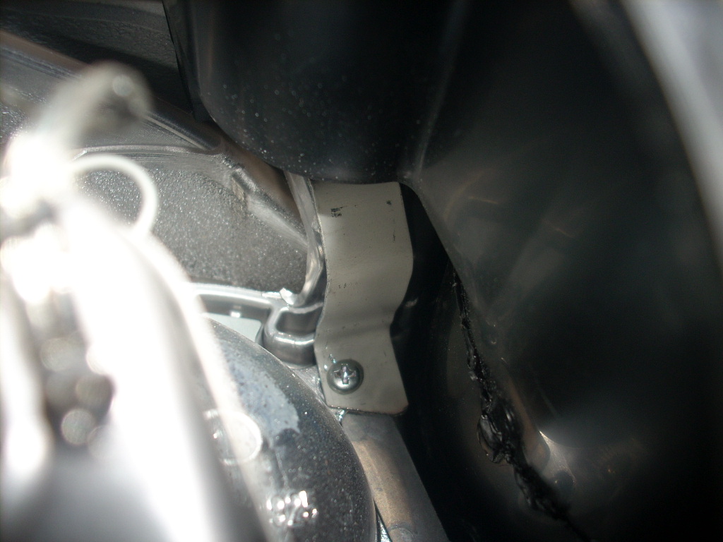

stolyk писал(а):Пришлось придумать шину
Фото шины можно?
Сообщение stolyk » 09 сен 2015, 20:16
Если что-то поймёшь по этому фото.
Законченный вид после пайки с армировкой
