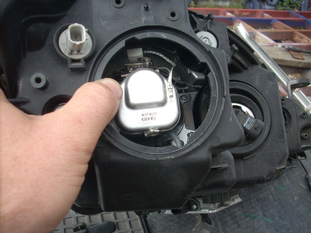

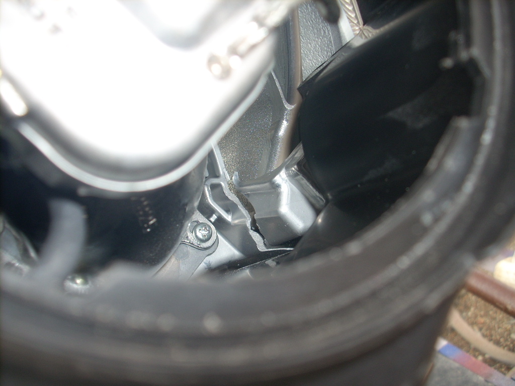

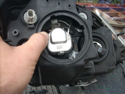

"Приползла" очередная интересная работёнка. Кто- нибудь хочет напрячь мозг и угадать каким образом может быть решена эта проблема или как вы бы поступили при наличии такой проблемы с вашей фарой. Клей - сразу нет , оставить как есть - тоже нет. Даю подсказку , чтобы что-то починить , нужно что-нибудь сломать. :D
Где-то там в глубине отломался кусок отражателя.
А вот и сама проблемка.

Сообщение Encoviter » 09 сен 2015, 15:13
Я так понимаю, сломано крепление отражателя.
Варианты:
1. Разобрать фару, восстановить крепление (например, жестяная планка и заклепки + снаружи чем-нибудь обмазюкать для крепости :smile: )
2. Найти б/у битую фару и провести операцию по замене отражателя.
3. Пункт 2, только с китайской фарой
4. Это вообще по жести) Если с лицевой стороны не будет видно, просверлить дырку в отражателе и насквозь прикрутить кастомное крепление. Судя по фото, там как раз каретка регулировки, так что длина нового крепления может немного отличаться от родного. Но этот вариант можно реализовывать только по накуру :kurevo:
P.S. Что за фара, вообще?
SwiX
Сообщений: 336
Авто: A4 B6,1.8T
VIN: WAUZZZ8EZ1A069429
Имя: Павел
Сообщение SwiX » 09 сен 2015, 16:23
stolyk,а материал который сломался?алюминий или что-то другое? На фото только это часть треснула или она пошла дальше? А почему не клей?? не возьмёт или не выдержит?
Encoviter
Сообщений: 480
Авто: A6 C5 2.5TDi BFC
Сообщение Encoviter » 09 сен 2015, 18:29
SwiX писал(а):не возьмёт или не выдержит?
Полагаю, не выдержит вибраций.
