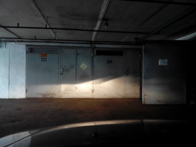

stolyk, Юра, это правильная СТГ?
Сообщение stolyk » 27 авг 2016, 08:13
Encoviter писал(а):Источник цитаты это правильная СТГ?
Утвердительно можно говорить только о правильной форме СТГ .
Про правильность настройки СТГ по фото никто не скажет . :wink:
Такое впечатление , что правая фара значительно хуже по яркости , чем левая - трупом попахивает. :-D

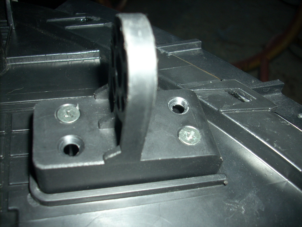

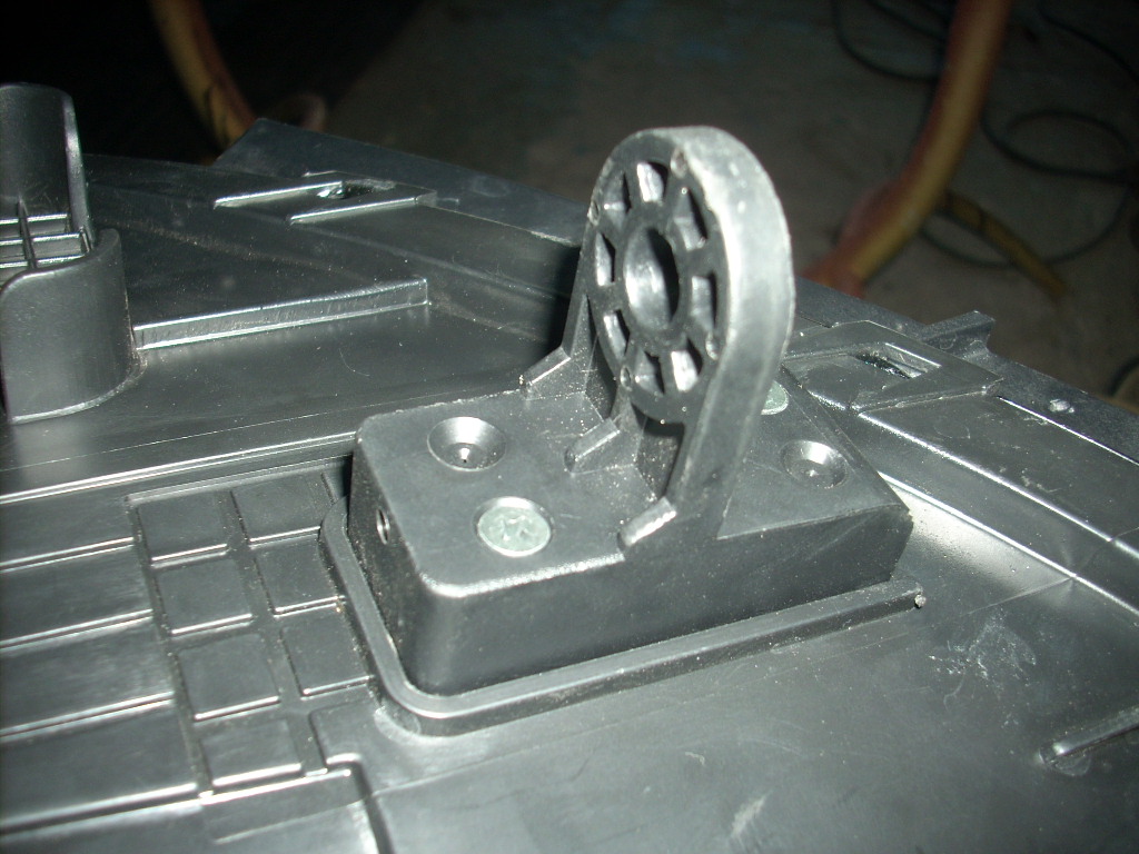

Люблю , можно сказать тащусь от красивых инженерных , конструкторских решений .
Вчера меня порадовали разработчики фар от Хундай .

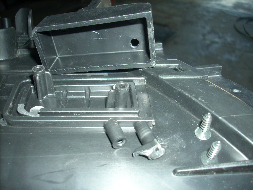

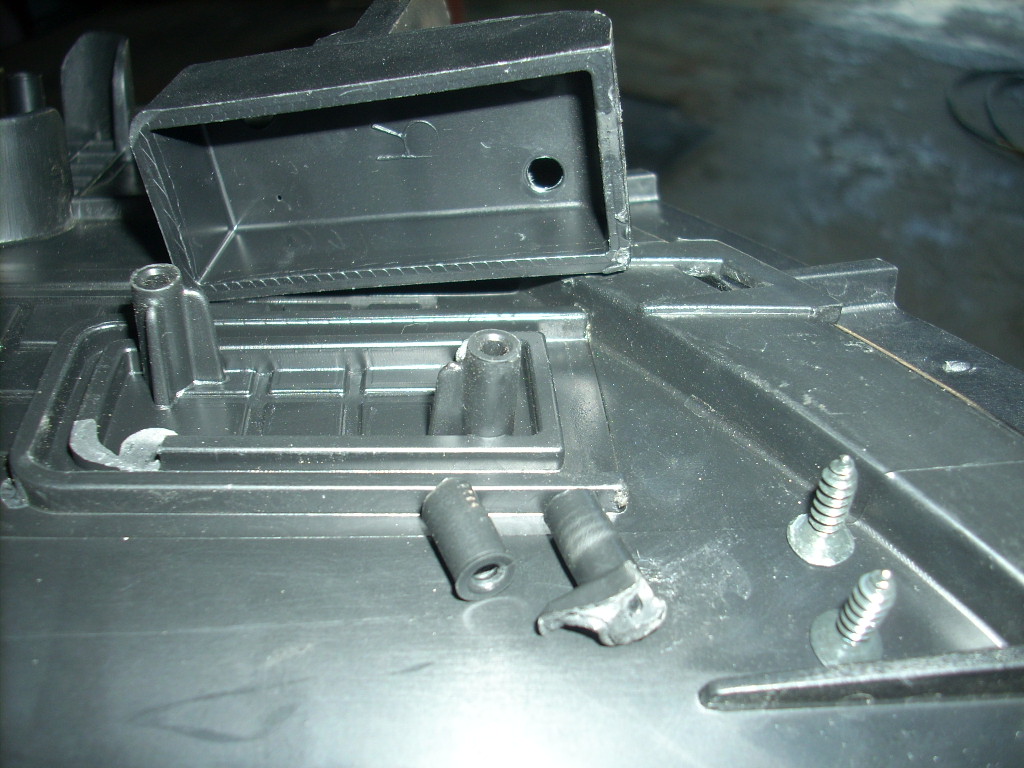

На первый взгляд перед нами обычное нижнее крепление фары . По шурупам можно догадаться , что оно изначально по заводу изготовлено как съёмное , что давно уже не редкость в наши дни .

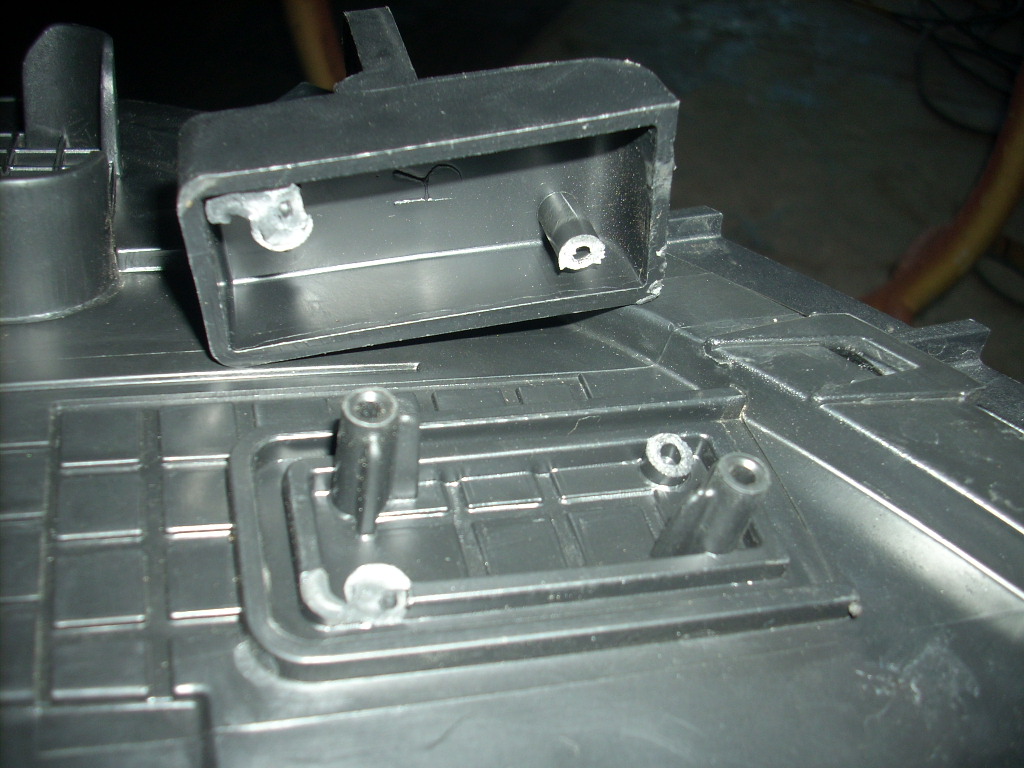

Но вот я случайно отломал крепление во время отделения стекла от корпуса фары - клей оказался очень ядрёный , в какой-то момент я почувствовал себя Самсоном , раздирающим пасть льву . Усилия пришлось приложить не детские.
Выкручиваю шурупы и убираю обломавшиеся крепёжные бобышки , а за одно осматриваю внимательно место поломки . Можно видеть , что там присутствуют ещё какие-то крепёжные бобышки . Для чего бы то это ?
Устанавливаю крепёжное ухо на своё место и прикручиваю его шурупами не производя ремонта поломки. И вот оно налицо чудо инженерной мысли . Когда во время ДТП пострадает крепёж , то сломается не ухо , а "посадка" , а их проектировщики сделали с запасом . Это вам не какое-то ремкомплектное ухо купить и поставить , здесь всё значительно круче - как бы маленькая бонусная жизнь на всякий случай .

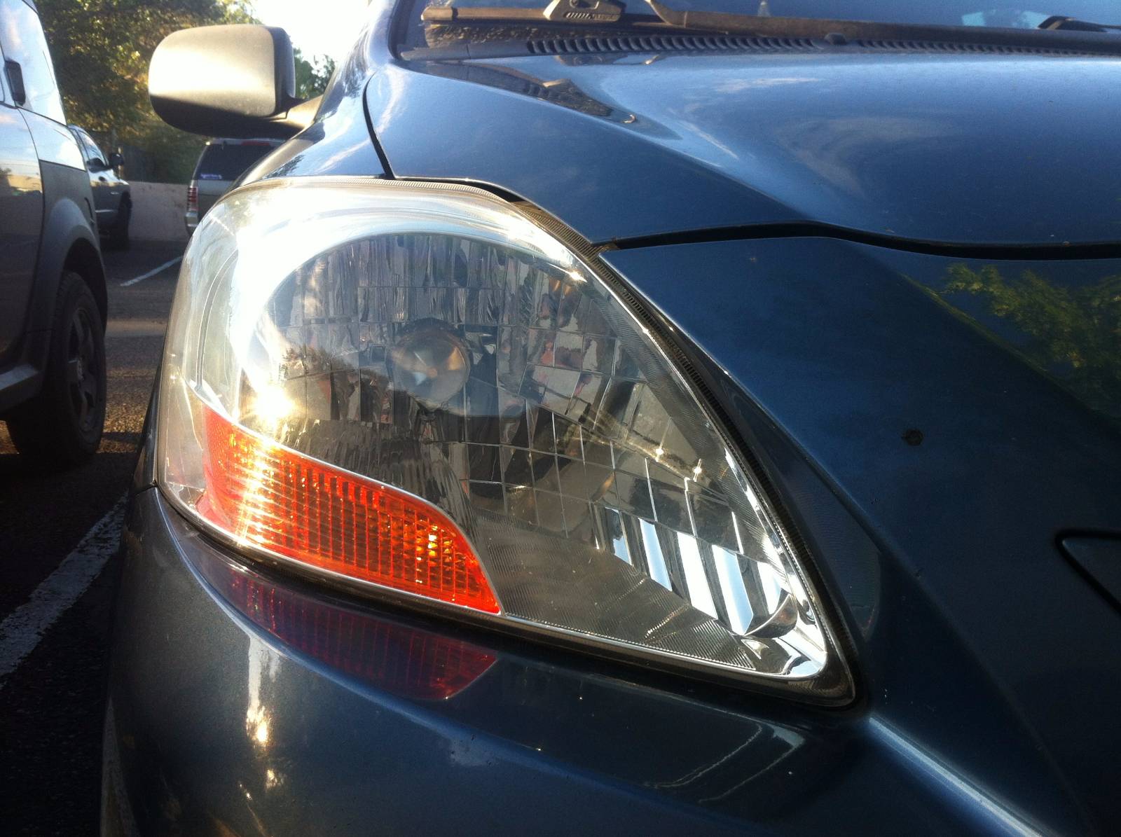

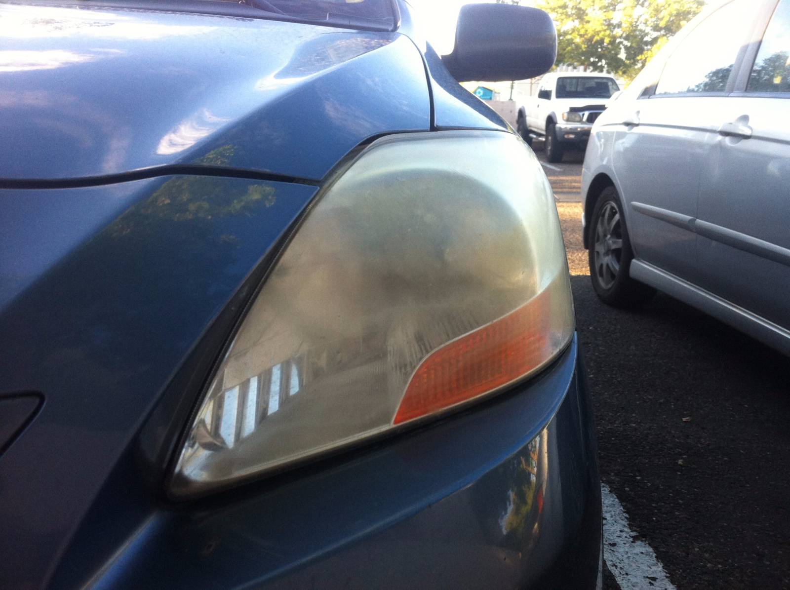

полирнул правую :-D , вот что вышло:
сделано
появилась "галочка" на стене :hahaha:
результат оценил бы в 8 из 10 (у шуруповерта только одна батарея - не получилось нормально "финишировать" :( )...
ЗЫ: stolyk, если на солнце (или включенной фаре) видна легкая "паутинка" - это нормально или надо "допиливать"?
на подходе левая:
следующая в очереди
Отправлено спустя 2 часа 30 минуты 5 секунды:
stolyk писал(а):Источник цитаты у америкосов наверняка "другое измерение"
ушло 3 x P500, 2 x P800 и многоразовая 3000 на "финиш"...
Сообщение stolyk » 29 авг 2016, 07:29
LIS писал(а):Источник цитаты видна легкая "паутинка" - это нормально или надо "допиливать"?
Скорее всего твоя паутинка это болезнь практически всех америкосов . Я её называю "эффект дыни" из-за хаотического расположения микротрещин . Паутинка подразумевает какой-либо узор . Пилить " в ноль" такие фары не имеет смысла, трещины будут появляться и усиливаться каждый год , соответственно желтеть они тоже будут . Нет на сегодняшний день у меня достоверной и проверенной информации на предмет того , что если нанести после полировки броню , то образование трещин остановится . Просто следующая пятиминутная полировка через год позволит вернуть фарам прозрачность и блеск такую же , какая у тебя на сегодняшний момент. Уже не придётся "глубоко вспахивать" . :pardon:
Сообщение LIS » 29 авг 2016, 07:52
stolyk, трещинки да, есть... если глянуть на фару, то "по линии" примерно от лампочки и в левый верхний угол имеются вертикальные маленькие трещинки (как на твоих фото Q5, где капотом по фаре лупит). а под паутинкой я имел в виду микроцарапины ("круглые") от шлифовального круга (голову вправо-влево и рисунок тоже "смещается")

LIS писал(а):Источник цитаты а под паутинкой я имел в виду микроцарапины ("круглые") от шлифовального круга
Эва-на как всё повернулось. :-D
Как правило круговые царапины оставлены , в твоём случае 500-ой. Перегнать нужно 800-ой и ты слишком нагло сделал переход сразу на 3000 .
1200 и 2000 , а потом ... Хотя фара-то и так блестит . Ты до сих по ездил с такими страшными фарами , что какие-то микроцарапины должны быть побоку.

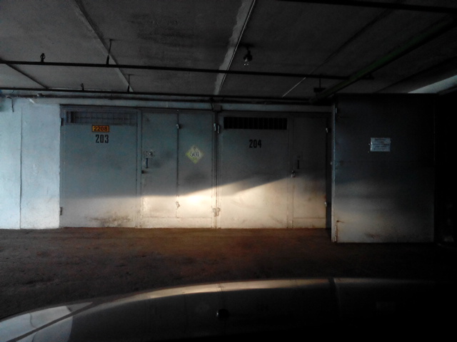

Поставили машину напротив ворот и СТГ показала не сильное , но всё же превышение допустимого уровня . На втором регулировочном этапе "берёзки" , стало наглядно видно , что не зря встречный люд возмущается .Мало того , что СТГ имело превышение по дальности , так ещё и сведение вправо-влево было с сильнейшим закосом влево , т.е. во встречку . :-? Однозначно , с такой регулировкой пару недель назад машина бы от меня не уехала , я не враг сам себе и такой ядовитый "прожектор" я бы не выпустил на дорогу . Начали разбираться . Для начала исправили "косяк" - жестко увели СТГ в правую обочину и слегка приопустили . Проверили в полевых условиях , убедились что всё в порядке и никому не мешаем . А далее возвращаемся на стенку и разбираемся в том , что могло привести к "фатальным" изменениям.
Encoviter писал(а):Источник цитаты Залью полный бак
При первой регулировке в баке плескались какие-то остатки топлива , в этот раз всё по госту - полный бак . Начинаем разбираться , могло ли это стать причиной проблемы , а заодно мы проверили развесовку машины и адекватность работы управляемого из салона электрокорректора .
Прошу прощения - перерыв на завтрак . :pardon:
Отправлено спустя 2 часа 33 минуты 15 секунды:
И так , продолжим...
Для проверки "развесовки" мы с водителем пересели на заднее сидение (90 кг+80 кг), естественно уровень СТГ сильно задрался вверх . Для того , чтобы компенсировать "задир" переводим ручной корректор в положение "единица" и наблюдаем за тем , как моторчики через-чур рьяно опустили уровень СТГ. Я бы даже сказал не опустили , а уронили до неприличных значений , вообще не оставив света на дороге . :cry:
Перебираемся в багажник. Линия СТГ "улетела" в небо, но даже сейчас корректор , выставленный на"единицу" , опустил свет ниже желаемого уровня . Вердикт :
похоже "япошки" , как и "корейцы" не сильно -то волокут в теме света автомобильных фар . Алгоритм работы света заслуженно получает "кол".
При любой загрузке авто и использовании электрокорректора , автомобиль остаётся фактически без света . :-x
Теперь проверяем "чувствительность" подвески к заправке полного бака . Добавляем в багажник два мешка клея по 25 кг и получи фашист гранату . Линия СТГ предательски задралась вверх и очень сильно . Можно не сомневаться , встречке достанется по полной программе . ;D
Вердикт: соблюдайте требования ГОСТ , предоставляйте на регулировку фар полностью заправленный авто . :wink:
Стоит ли говорить о том , что с таким положением дел , завтра -послезавтра Encoviter начнёт "предъявлять" претензии по поводу плохого света на машине , т.к. он выкатывает бензин по принципу "от полного до нуля". А значит уровень света прилично опустится . Совет : выкатал бак до половины - заправься. :wink:
Короче , помочь сделать так , чтобы свет работал адекватно я не могу , здесь скорее вопрос к производителям . ;D
Ну а то , что пришлось "выгонять" фары глубоко вправо , это относится как раз к особенностям этого авто и принципу работы СТГ в процессе эксплуатации .
Я вкратце упоминал о том , что СТГ величина не постоянная, с изменением дальности изменяется её положение относительно продольной центральной оси .
Да и формы СТГ на разных типах фар разные и не могут по определению быть настроены "под одну гребёнку" .
Так что , в принципе , "входящую" проблему мы не только исправили , но и разобрали всё по полочкам .
Свой косяк признаю - допустил на регулировку машину с пустым баком :oops: , но здесь вижу и положительные моменты , было над чем поломать голову и о чём написать в отчёте .

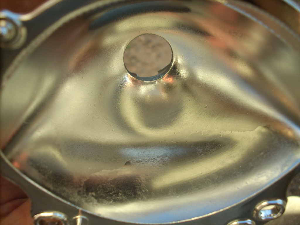

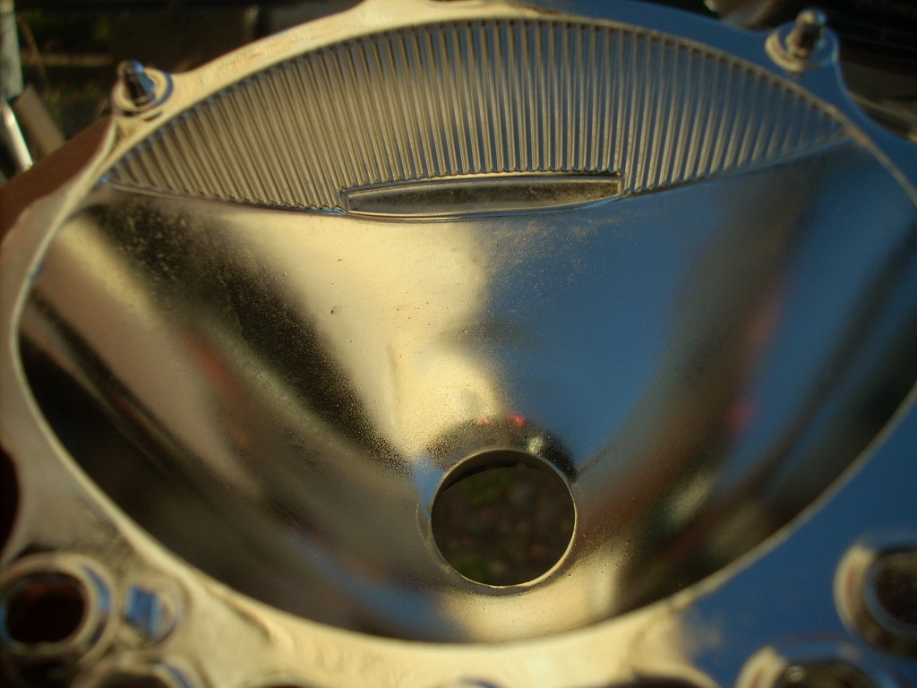

Сообщение stolyk » 01 сен 2016, 10:54
И опять я со своими исследованиями ... :-D

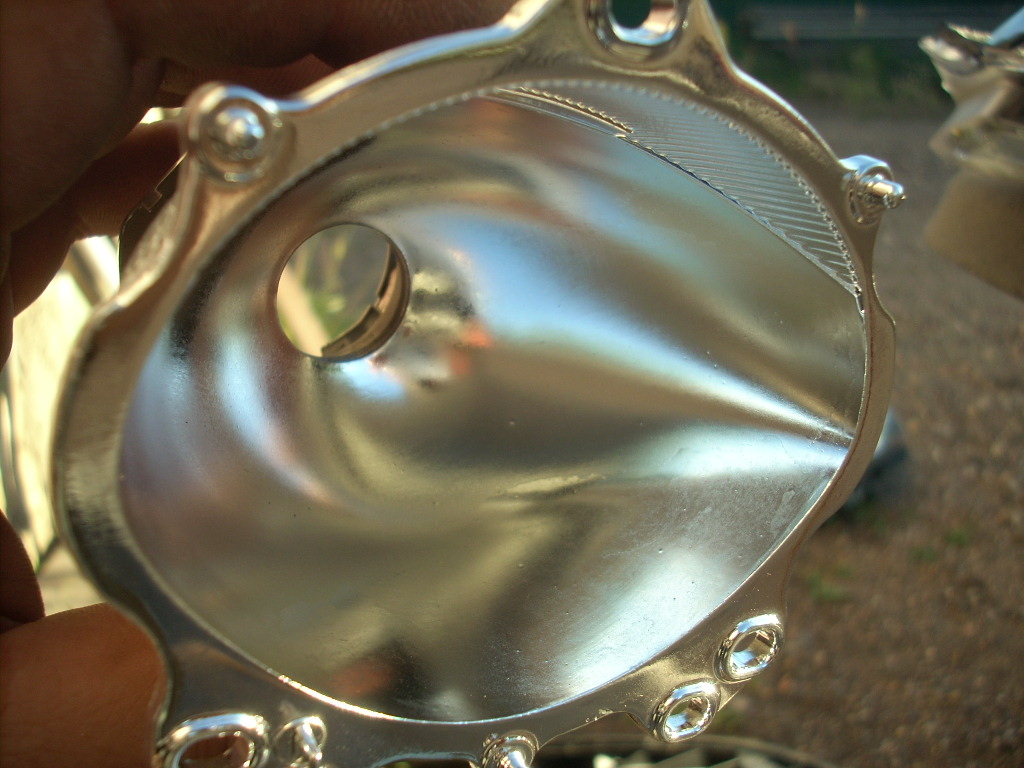

Не так часто приходится разбирать новые, оригинальные, ксеноновые фары . Да и для большинства из вас там нет ничего интересного .
Недавно мне пришлось устроить акт вандализма над фарами от Хундай , про интересные крепления монтажных ушек от этой фары я уже писал ранее .
Теперь дошла очередь до отражателей.
То что они далеко не зеркальные видно не вооружённым глазом.
По чёткости линии напыления можно сделать вывод , что на Хундае не сильно парятся по поводу напыления.
Ну что ж , это не самый худший отражатель , но мне не понравился.
