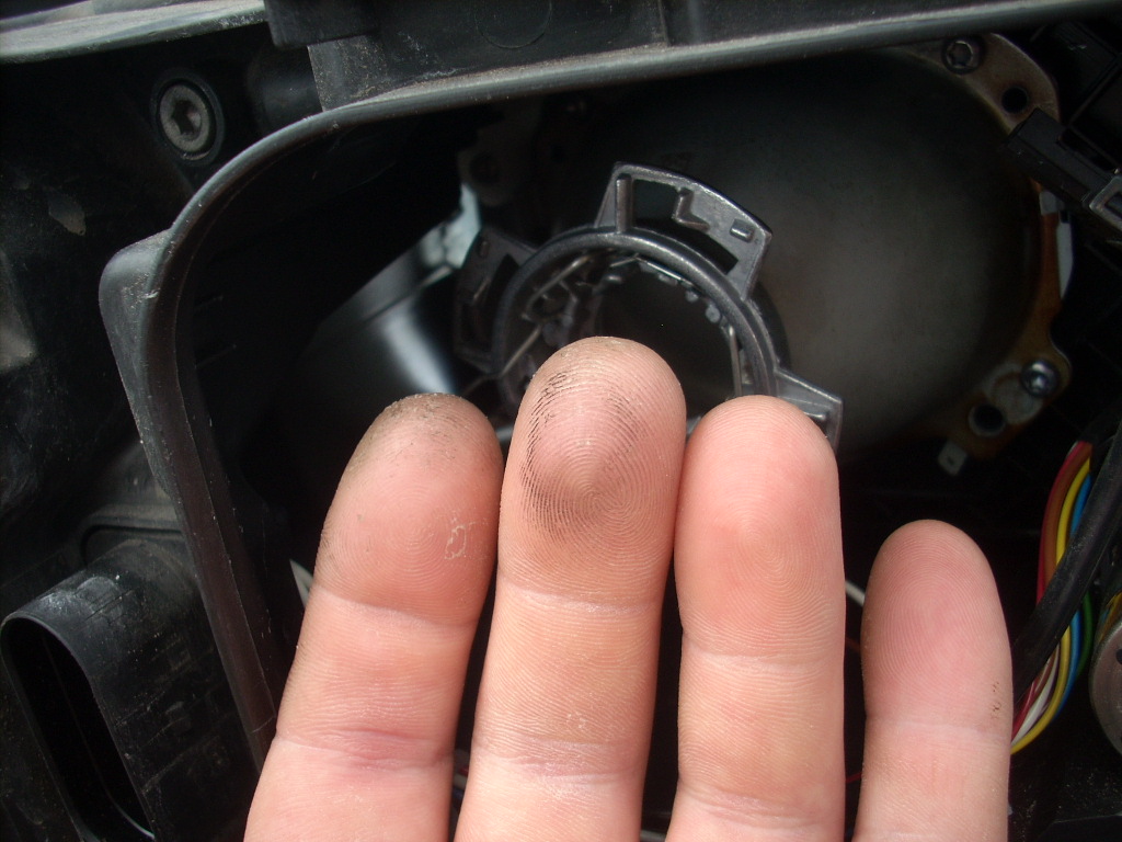

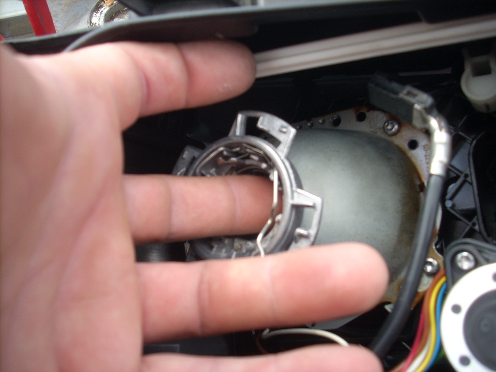

Неутешительная новость для всех обладателей ксеноновых фар - вам всем без исключения предстоит пройти процедуру под названием "проктология" , ну это конечно в том случае , если вы хотите получить качественный свет. Как говорится , лучше один раз увидеть. В качестве пациента инкогнито выступил "клубень" на А6С6.
Такой "чернозём" после лёгкого прикосновения к зеркалу отражателя. Руки до процедуры были специально вымыты с Фейри.
Могу предположить , что эту процедуру в обязательном порядке необходимо проводить примерно после 5-6 лет эксплуатации.

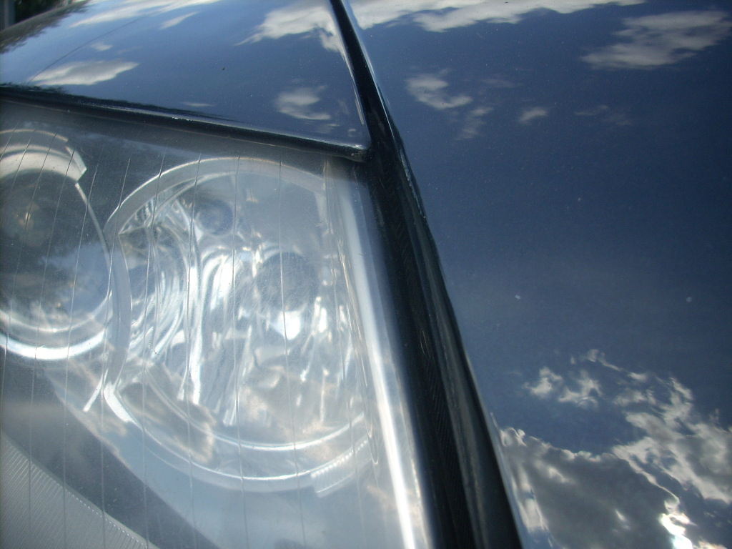

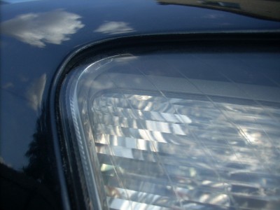

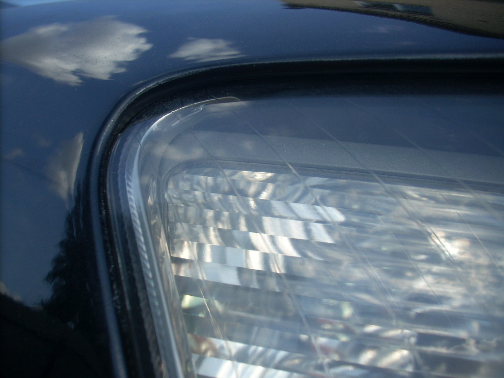

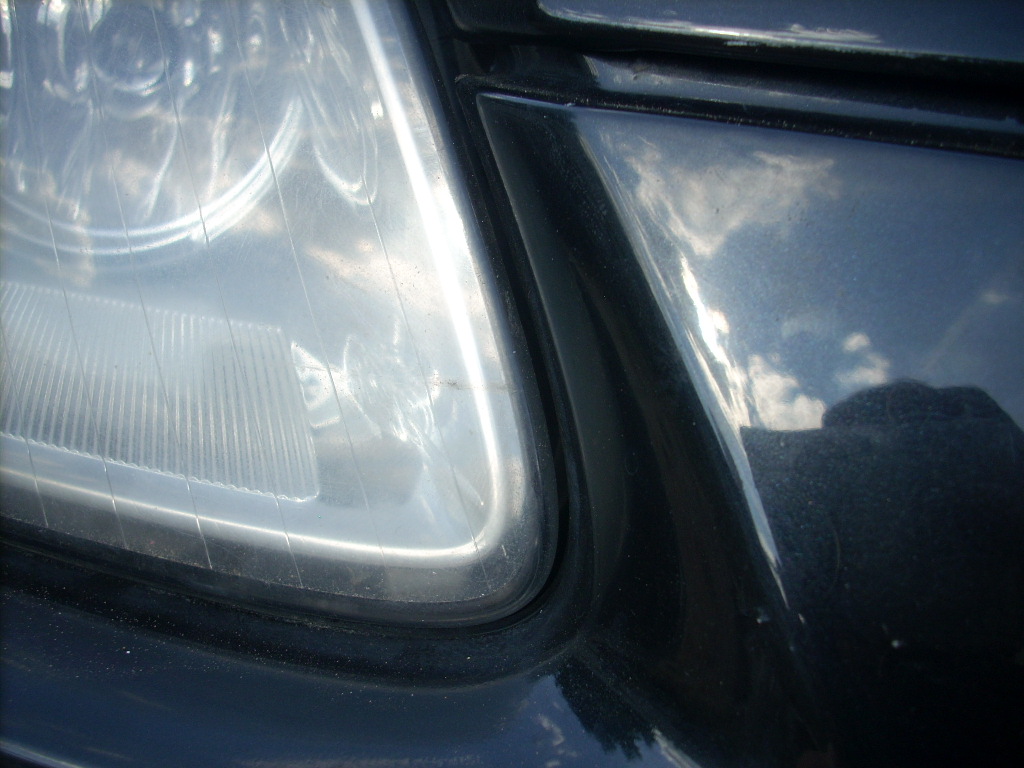

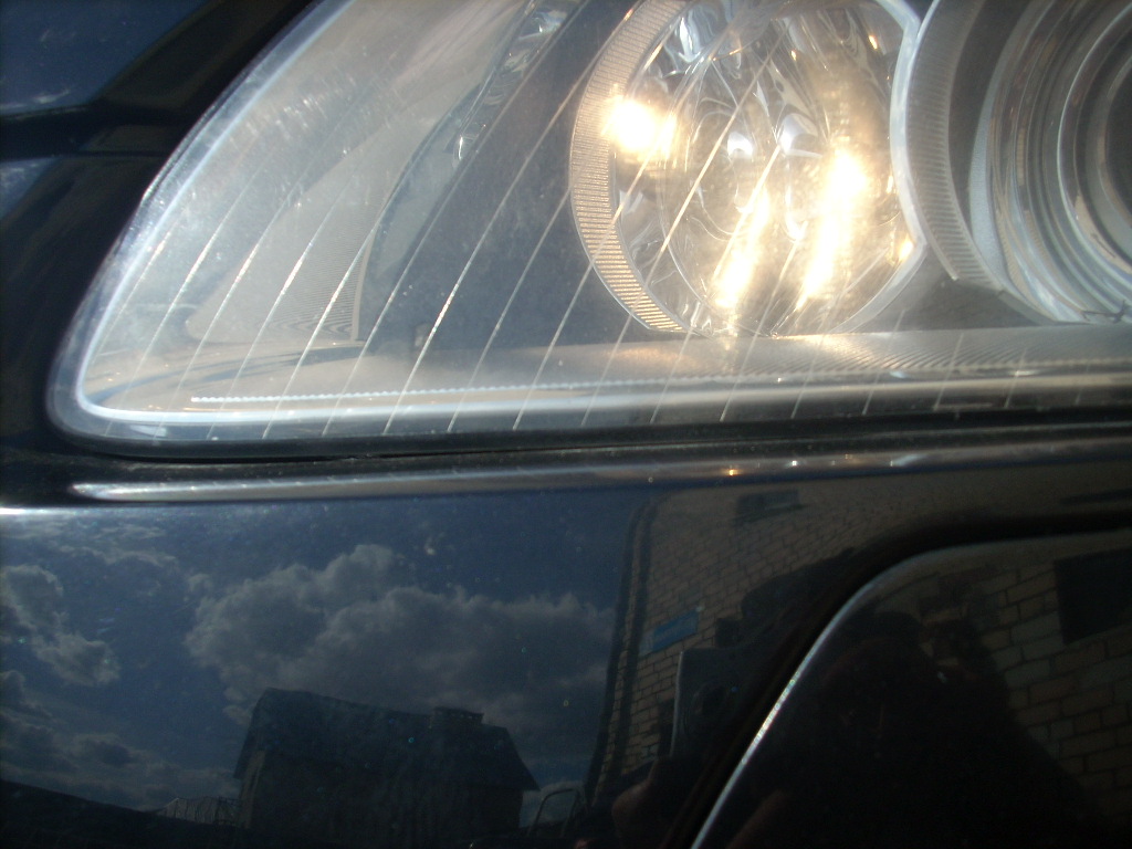

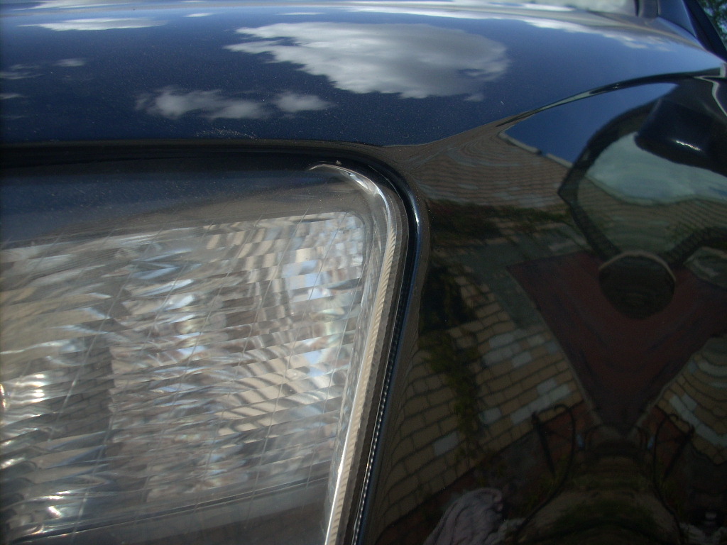

Ну раз уж ты Михаил сам себя "сдал" , то мне остаётся только немного добавить полезной информации относительно установки фар на А6С6. Многие должны ещё помнить "крик души" , когда я матерился на разработчиков , сделавших процедуру демонтажа-монтажа фар максимально неприятной . Получить идеальный "зазор" практически невозможно. Нам же с Михаилом , работая в 4-ре руки это удалось. Могу сказать больше , в 2 руки выставить безупречный зазор нельзя. А если кто-то возьмётся утверждать обратное , значит у нас разное представление о качестве. К тому же , как оказалось , существует ещё и норматив , привязывающий фару к крылу (речь идёт о цифре 1,5-2 мм относительно.... и т.д.) , а диапазон хода позволяет сделать разбежку в 1 см. Не уверен что фото адекватно передаст всю красоту проделанной работы, но поскольку они были отсняты , то что уж там , смотрите. :D :D :D

stolyk писал(а):Ну раз уж ты Михаил сам себя "сдал"
А что, мне только гордиться можно проделанной работой, стесняться и прятаться незачем!
