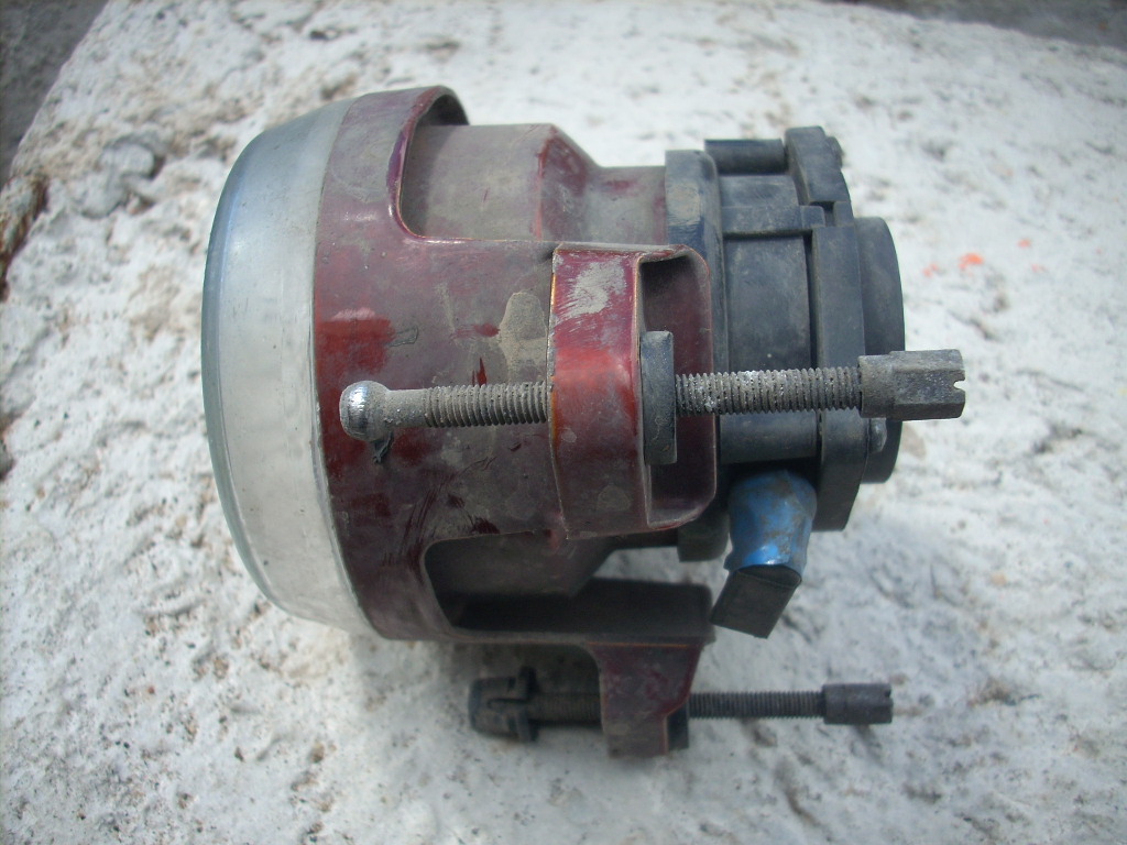

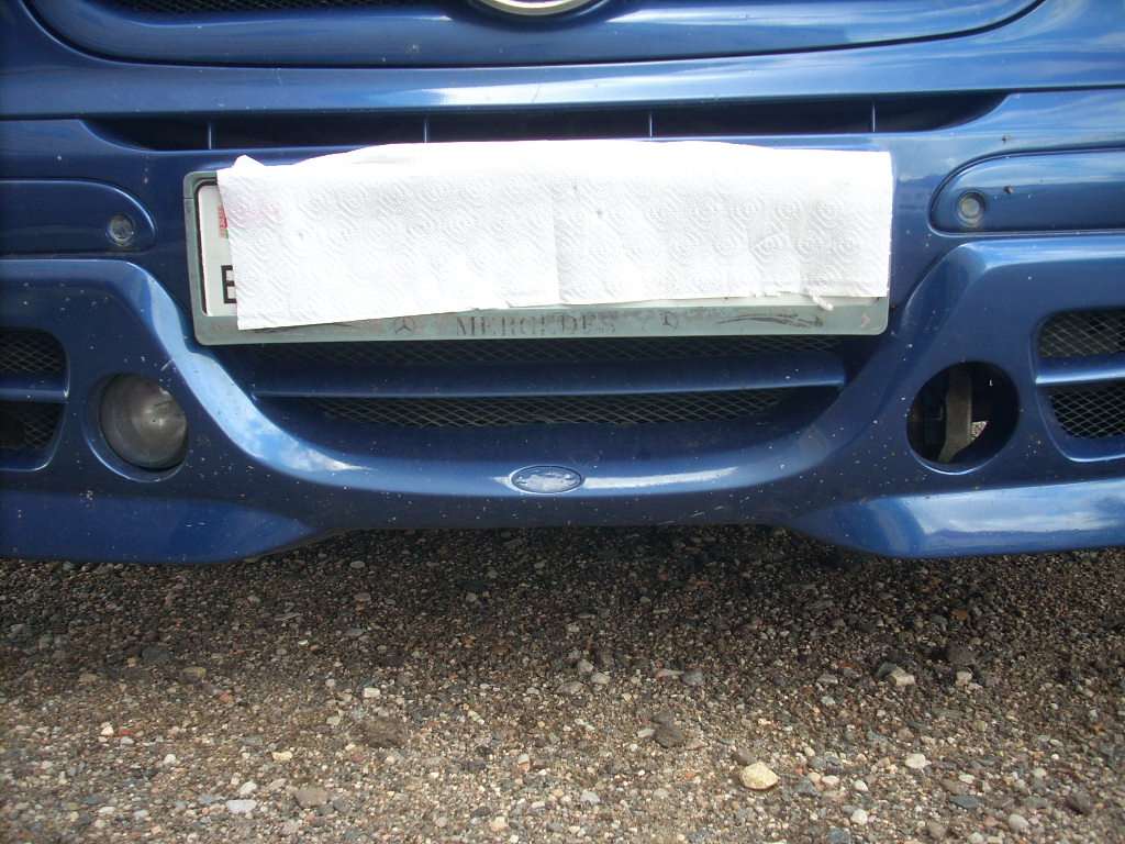

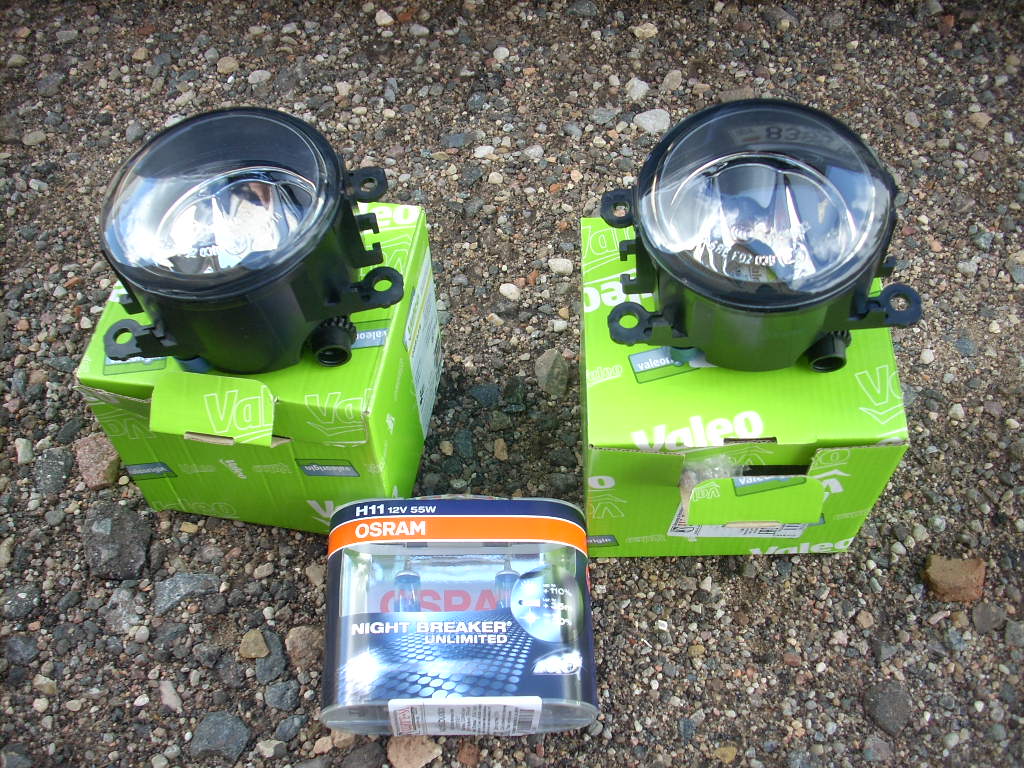

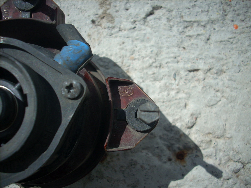

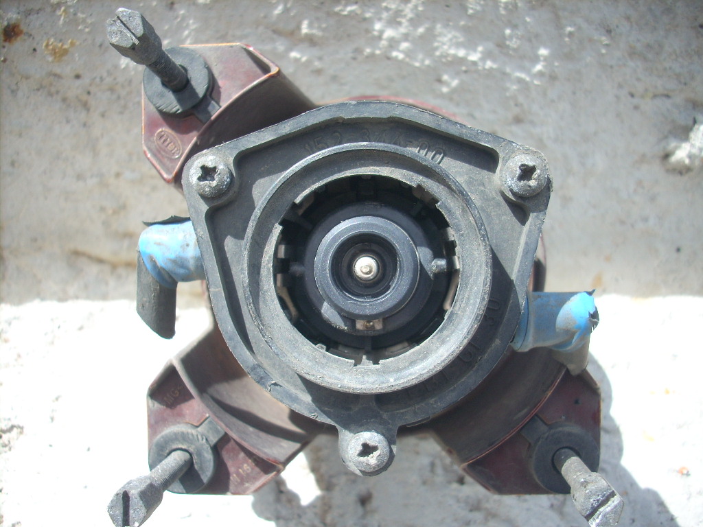

И так , коротенький отчёт по ксеноновым ПТФ .
Как ни странно , но противотуманные фары встроены очень профессионально . Я уже даже засомневался на предмет , не заводские ли они .
Блоки розжига стоят так , что лучше не придумаешь. Проводка выше всяких похвал - не видно где в неё лазили .
С бампером точно проводились какие-то работы.
Но никаких спаек и наварок я не обнаружил , за исключением монтажа сетки на "дыхалках".

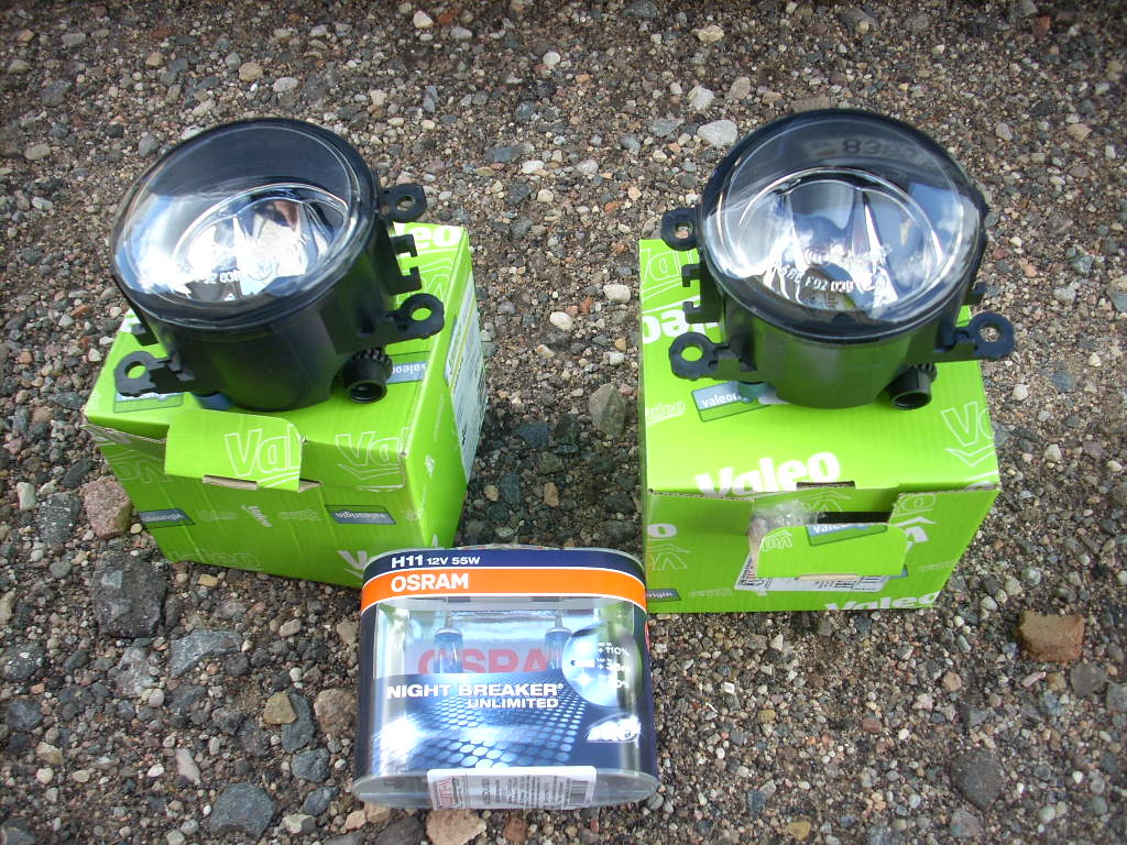

Был закуплен комплект универсальных ПТФ от Валео маде by Бельгия по 49 рублей за шт. и лампы "найт брекер" 55 руб. за пару в Н11 цоколе. Весь комплект обошёлся в 75 долл. в самой дорогой версии.

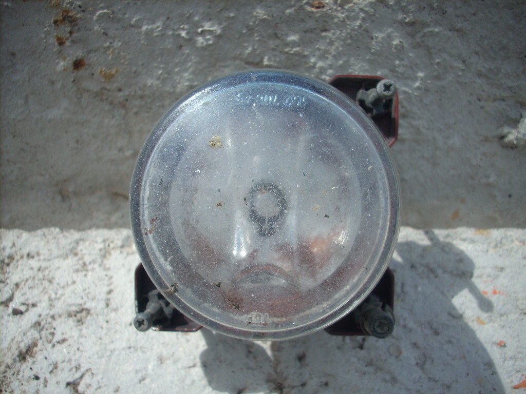

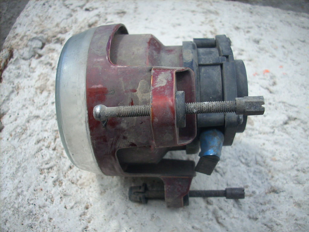

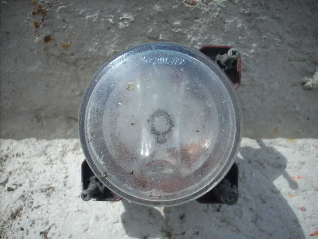

Через стекло можно разглядеть паз под электрод ксеноновой лампы.

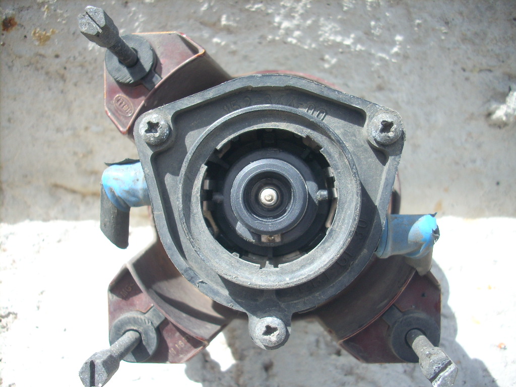

Техническое исполнение фары говорит о том , что она однозначно фирменная.
Посадочный цоколь только для ксеноновой лампы Д2С.

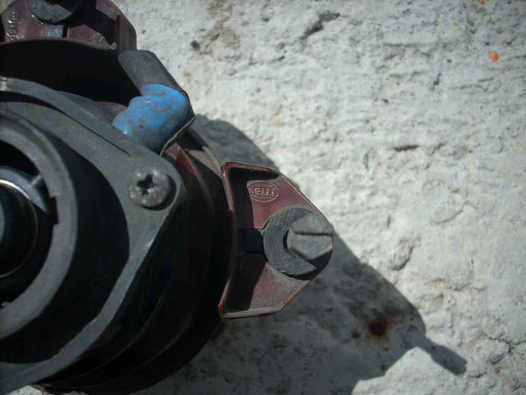

А теперь для тех , кто не рассмотрел фирму-производителя. Получается Хелла где-то и для кого-то производит ксеноновые ПТФ. Регулировочные винты позволяют производить регулировку вверх-вниз и право-лево.
Что интересно , попытка найти оригинальные фары не увенчалась успехом . :shock2:

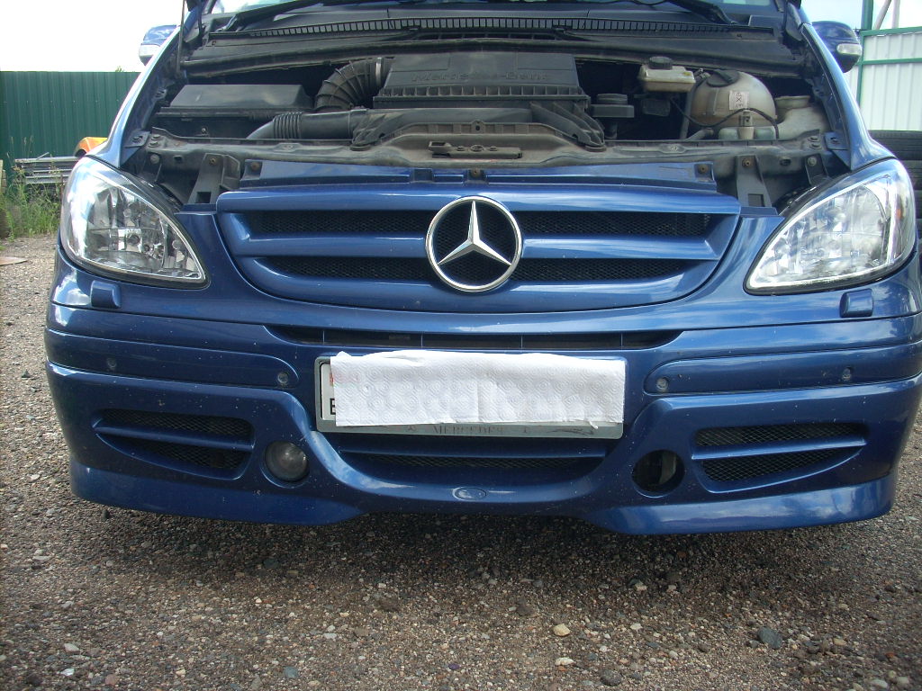

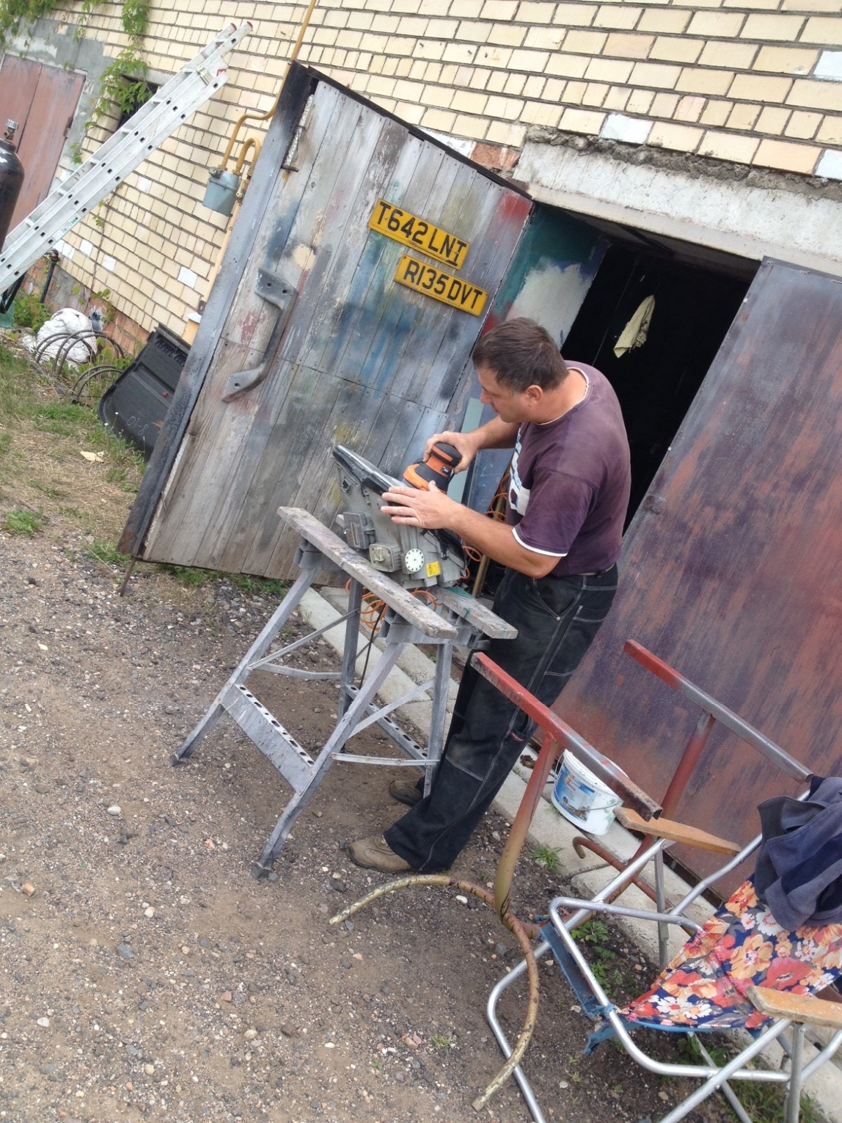

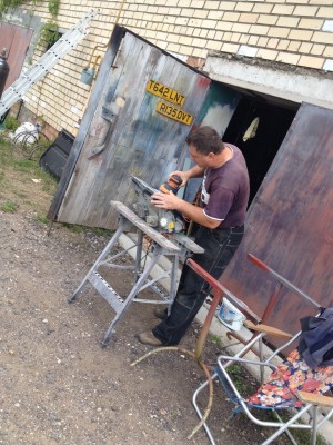

Да , по всей видимости мне нужно прокомментировать фото , выложенное Антоном . :pardon:
На фото некий человек шлифует -полирует фары от мерса ML 500 , купленного "клубнем" на днях.
В скором времени эти фары будут отрегулированы и смогут получить приличный балл , т.к. отражатели находятся в идеальном состоянии .
