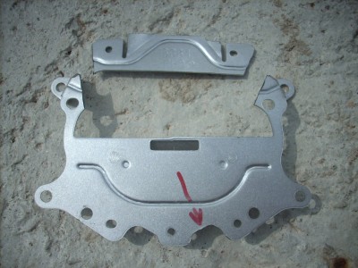

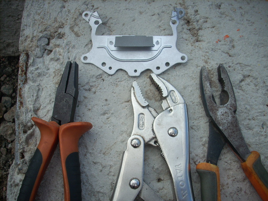

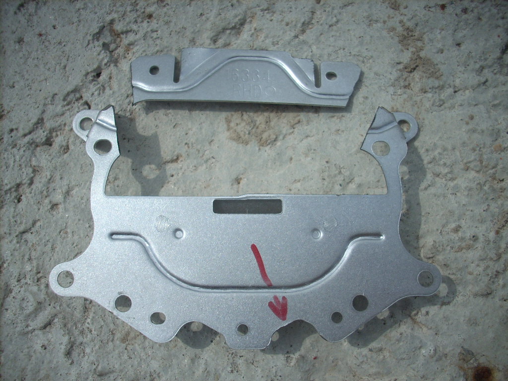

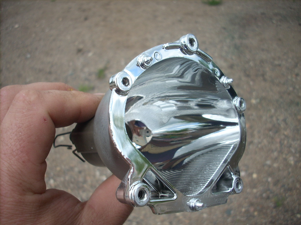

Переделка английской линзованной , галогенновой фары от Тойоты Авенсис .
Я уже выкладывал отчёт о подобной переделке , но сегодня переделка была выполнена более правильным способом и поэтому может быть вам полезной и интересной .

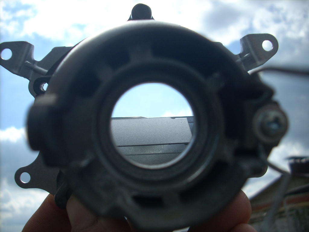

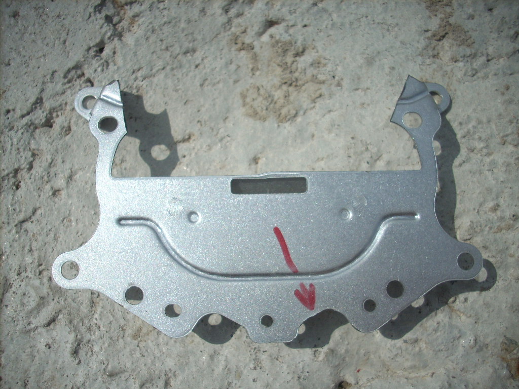

Весь сыр-бор из-за неправильной шторки-перегородки , расположенной внутри линзованного модуля . Ступенька должна быть в другую сторону .

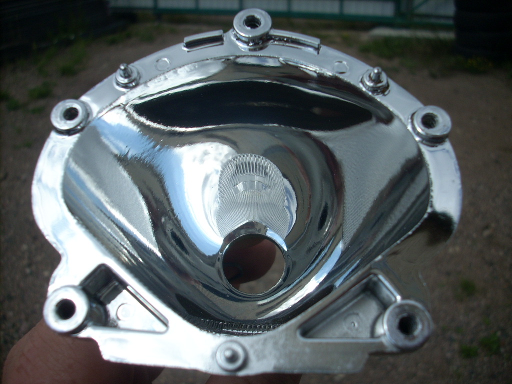

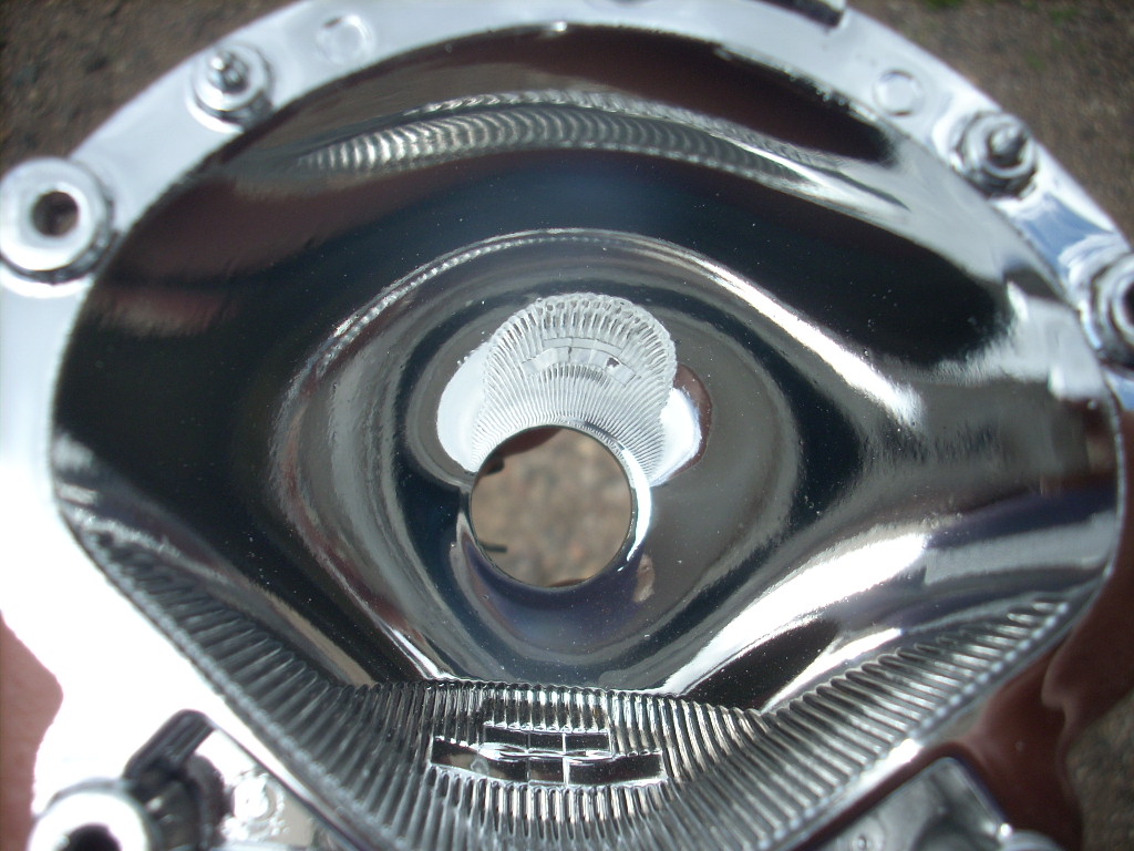

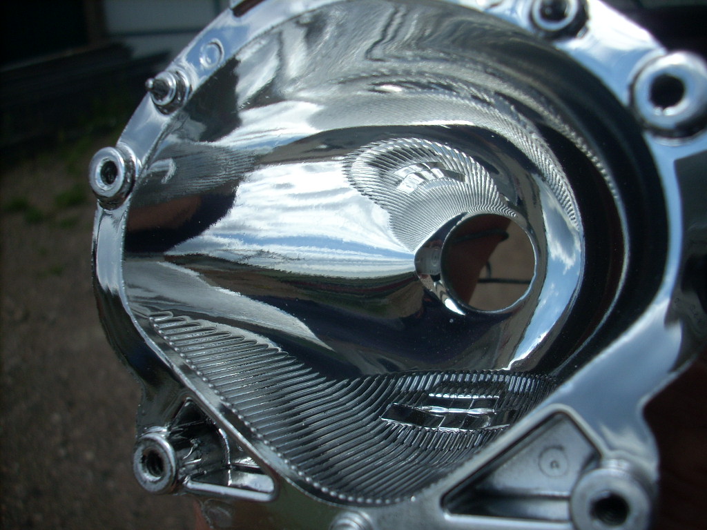

Разобрав модуль , я был сильно удивлён состоянием отражателя, ПРИЯТНО УДИВЛЁН.
Отражатель просто идеальный .
11 лет , а он живее всех живых .
Я бы назначил его "эталоном".

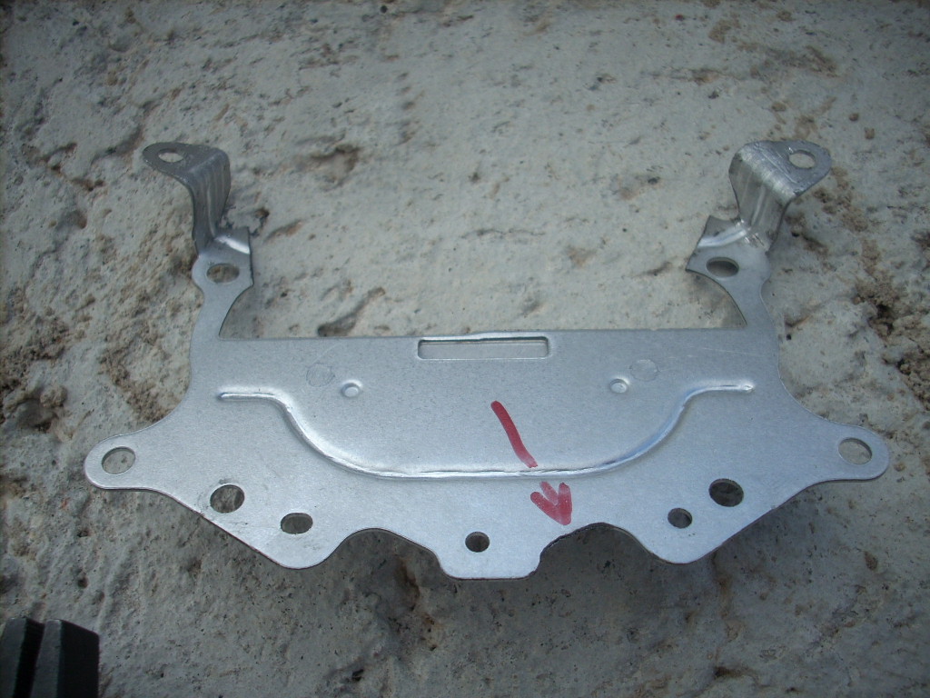

Так как шторка не симметричная и её нельзя тупо перевернуть , то пришлось её немного подрезать. Спилил выступающий шип и отрезал к чёртовой матери верхнюю планку - отбойник . Последнее можно было и не делать , но уж очень хотелось выжать из фары максимум , тем более на ослепление встречки это никак не влияет. Отрезанная перемычка кастрировала свет в ближней зоне от бампера , примерно 5-7 метров . Теперь под капотом будет более яркая "заливка".

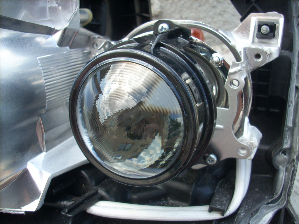

Предстояло выгнуть верхние крепёжные уши в другую сторону.
Что весьма успешно было сделано при помощи соответствующего инструмента.
В данном случае можно не бояться ошибиться в сгибах , хотя попасть в плюс-минус желательно . Эти уши никак не влияют на фокусную геометрию самого линзованного модуля. А мелкие неточности легко поправляются в процессе регулировки фары .
У меня получилось практически идеально - все отверстия отцентрированы.

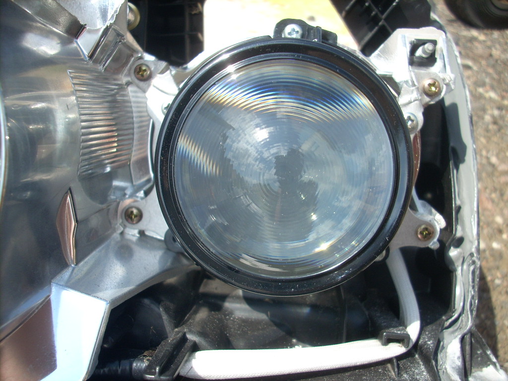

Закрутить 4 винта в таком случае не составит труда.
Проверка яркости ближнего света очень порадовала . Да и мысль о том , что я в очередной раз не дал "китайцам" заработать , тоже согрела душу. :-D

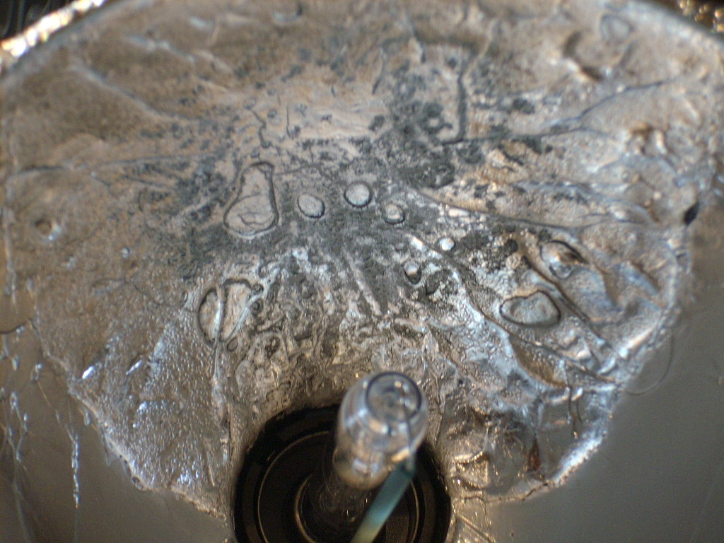

Сообщение alejandro82 » 29 июн 2016, 09:44
Здравствуйте, Юрий. Только что попалась вот такая информация:
Многие восстанавливают отражатели самоклеящейся металлизированной пленкой ORACAL 351 или 352. Отражатель зачищается, клеится данная плёнка. Да - колхоз, но по деньгам - копейки, отражатели как новые, минимум год отходит (а то и больше). Отзывы хорошие.
Что вы можете сказать по этому поводу.
Сообщение stolyk » 29 июн 2016, 10:00
alejandro82 писал(а):Источник цитаты Что вы можете сказать по этому поводу.
Природа человеческая такая , люди сперва делают потом думают . :facepalm:
Возможно это как раз то , о чём вы спрашиваете.
NightGuard
Сообщений: 824
Сообщение NightGuard » 29 июн 2016, 12:43
Я тоже слышал про эту пленку, друг Ситровод восстанавливал так себе противотуманки, потом спрошу о результате
Сообщение antoxa_lp » 29 июн 2016, 12:47
alejandro82, пвф, да под высокие ламповые температуры? Вы серьезно?
Хочется шашлыки жарить на костре от своей машины? :-D
Сообщение alejandro82 » 29 июн 2016, 13:51
antoxa_lp, и что вы увидели криминального в моем вопросе? У меня 20-летнее японское ведро, с родными стеклянными фарами. Которые вроде бы даже неплохо светят. Попалась информация, я уточнил у того кто по более меня разбирается в фарах. Форумы ведь для этого и существуют. Отношу себя к категории людей которые сразу думают, а потом делают. Но со стороны то оно виднее конечно.
Сообщение stolyk » 29 июн 2016, 14:16
alejandro82, как я уже неоднократно писал , даже напыление не считаю правильной методой восстановления.
Про дилетантские фотоотчёты я тоже писал много гадостей . По этому поводу можно даже рубрику открыть "Разрушители легенд ". Запретить писать ересь в интернете нельзя , а вот помочь людям задуматься я пожалуй могу. По поводу людей , которых устраивает свет их авто , мне как специалисту смешно . Особенно когда входная оценка качества света на тесте колеблется в диапазоне от минус 2 до нуля. 90% отчётов на эту тему в интернете пишут "кроты". Если кто с этим не согласен , то приглашаю на тесты. :wink:
Отправлено спустя 10 минуты 5 секунды:
NightGuard писал(а):Источник цитаты Ситровод восстанавливал так себе противотуманки
В ПТФ должно всё достаточно быстро выгореть при условии их использования . Температурный режим в ПТФ значительно выше , чем в обычной фаре . В данном случае размер точно имеет значение. Доказательством тому может служить сгоревшие бронированное покрытие стёкол противотуманок . На форуме где-то есть фото на эту тему.

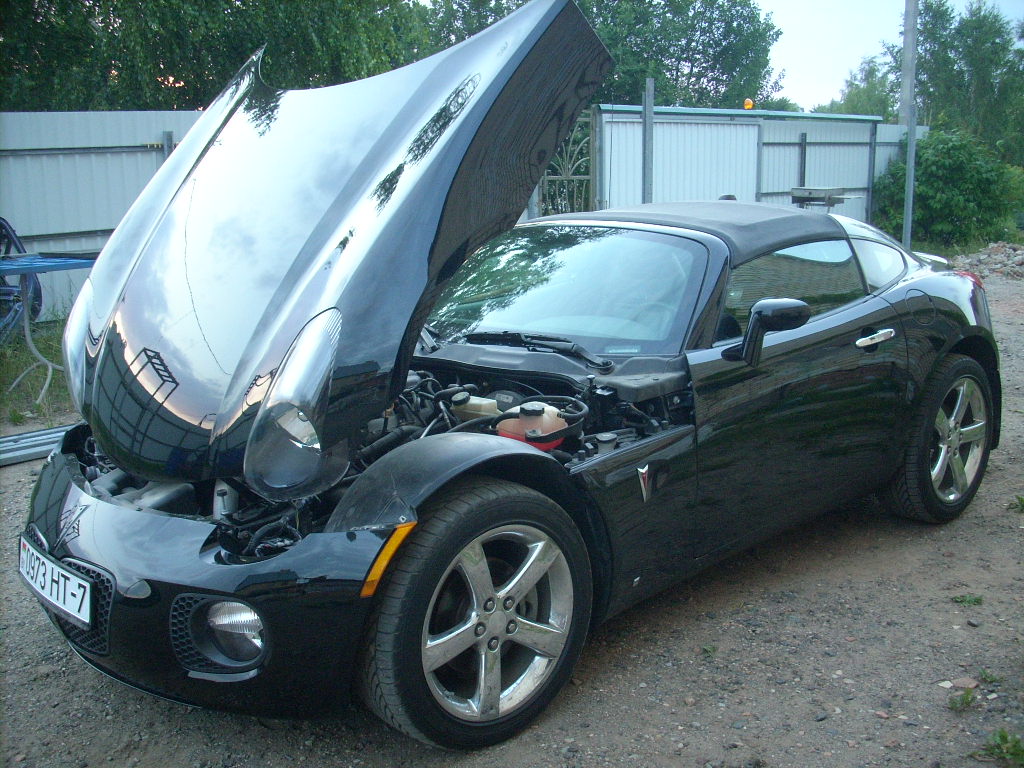

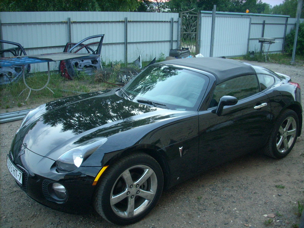

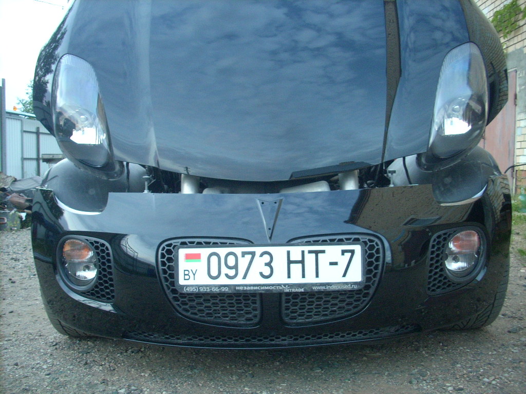

Сообщение stolyk » 01 июл 2016, 15:04
Вчера на "поправку зрения" приехала машина названия которой я не знаю .
И всё бы ничего , если бы не одно "но"...
На первый взгляд ничего странного.
А если вот так ?

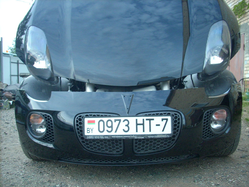

Называется , регулируем на угад и смотрим что получилось.
Сообщение Сержио » 01 июл 2016, 15:18
pontiac это по мойму
Сергей73
Сообщений: 1435
Авто: A6 C5 2.4 BDV 2002
Откуда: Брест
Сообщение Сергей73 » 01 июл 2016, 16:03
stolyk, фары с завода отрегулированы на весь срок эксплуатации авто :hahaha:
Encoviter
Сообщений: 480
Авто: A6 C5 2.5TDi BFC
Сообщение Encoviter » 01 июл 2016, 17:05
stolyk, регулируется через бампер? А может еще и со снятием?))
Сообщение LIS » 01 июл 2016, 18:17
отрегулировал?
Отправлено спустя 11 минуты 3 секунды:
stolyk писал(а):Источник цитаты названия которой я не знаю .
Pontiac Solstice GXP Coupe
stolyk писал(а):Источник цитаты Называется , регулируем на угад и смотрим что получилось.
english
