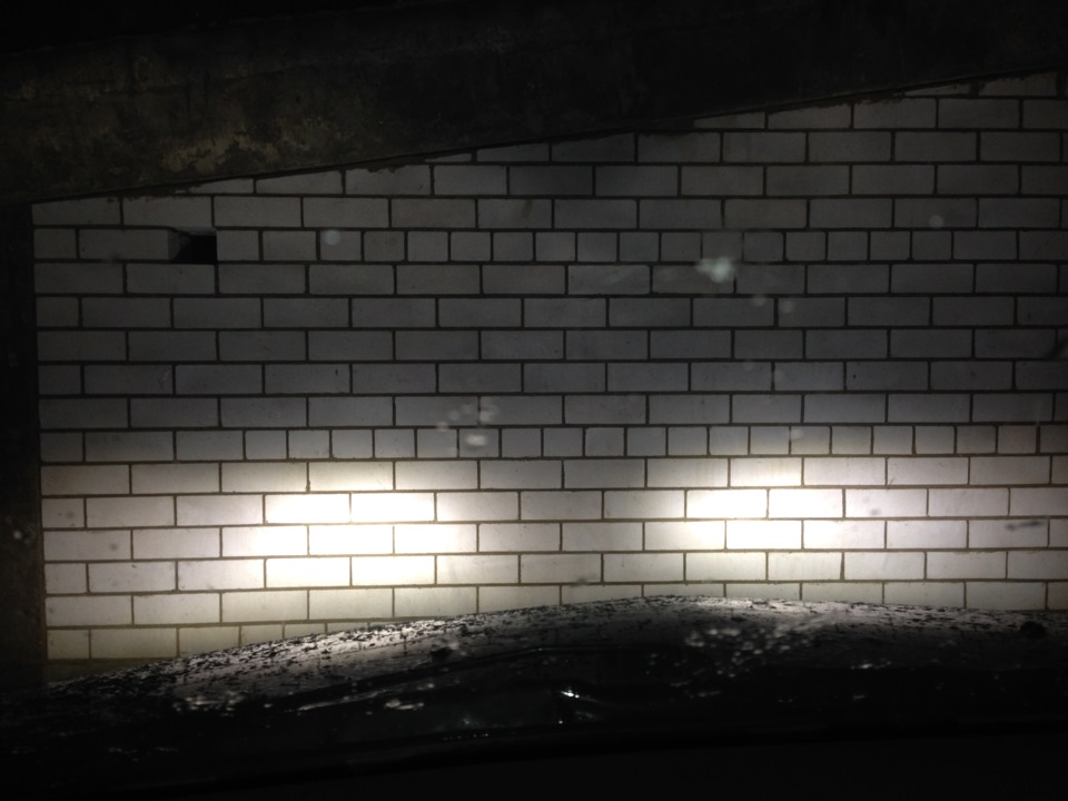

Ради интереса. Вот так выглядит СТГ после установки диодов в галогеновую оптику Рено.
P.S. Фото не моё, взято с драйва. Не мог просто не поделиться впечатлением :-)
Сообщение stolyk » 31 май 2016, 09:17
Encoviter писал(а):Источник цитаты так выглядит СТГ после установки диодов в галогеновую оптику Рено.
Это "развод". Даже если свечку в фару воткнуть , то она соберёт более-менее приличную СТГ.
Думаю , здесь просто баловались с фонариками , либо из линзованного модуля вытащили шторку .

Сообщение Encoviter » 31 май 2016, 10:16
stolyk, неа. Не первый раз такое вижу. Возможно, это дикая несовместимость данных фар с данными диодами. Если получится, попрошу сотрудника поставить его тачку к стенку и зафотографировать его СТГ.
P.S. А в линзованной оптике как раз галочка очень симпатичная с диодами.
