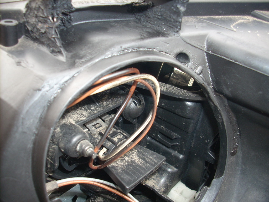

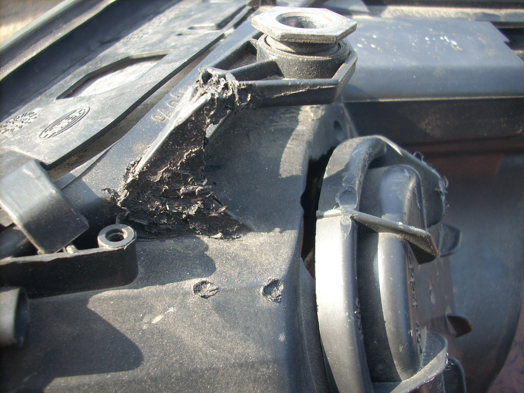

stolyk, судя по первому фото крепление фары было обломано? Или всё-таки к делу не относится :? Что касается устранения запотевания, то учитывая
Как раз этот цоколь является причиной тех 5% негерметичности всего отсека
предположу, что нужно сделать самопальную вентиляцию сектора поворотника. А как сделать :pardon:

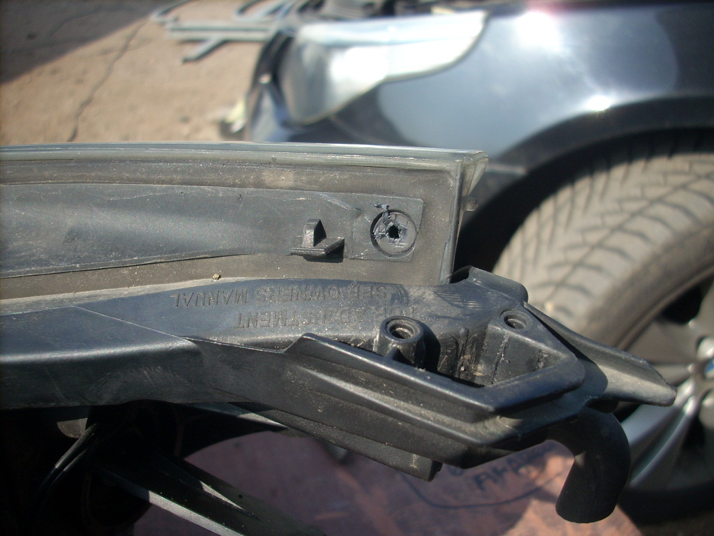

Сообщение stolyk » 13 апр 2015, 20:59
Вы ещё подеритесь , горячие финские парни. :lol:
Но в любом случае спасибо за участие.
Отломанное ухо здесь не при делах.
Развоздушку в этой части фары ставить нельзя , т.к. это самое мокрое место. Есть подозрение , что поворотник "насербался" через фишку. Но если её залить силиконом , как в случае чего лампочку доставать?

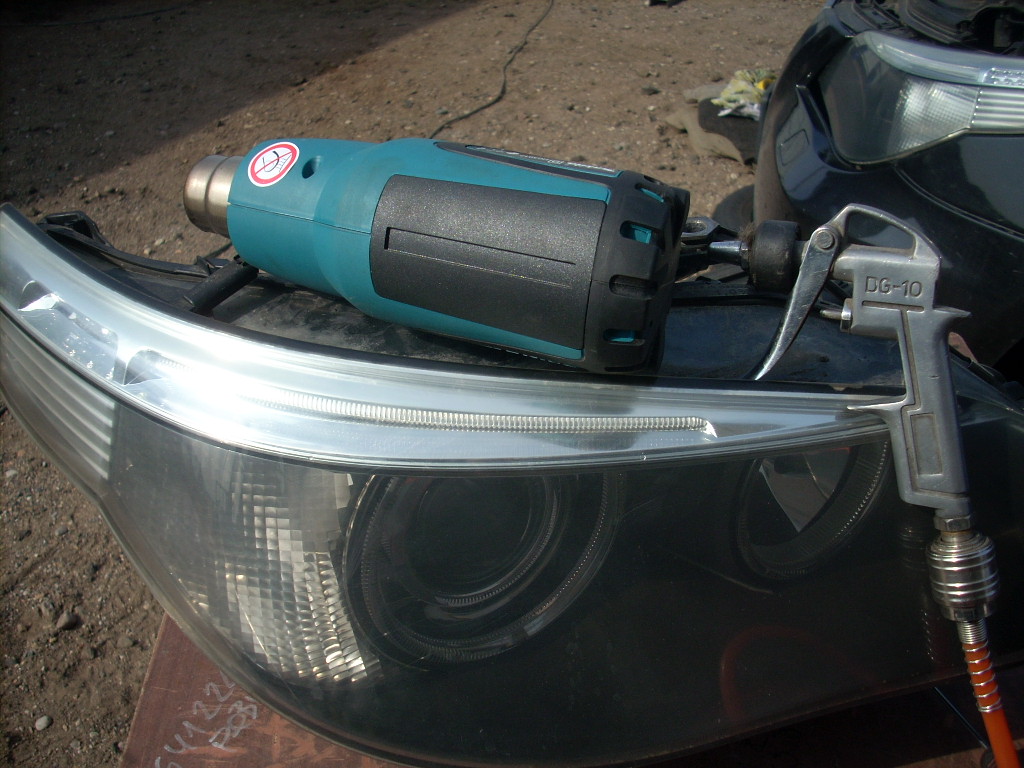

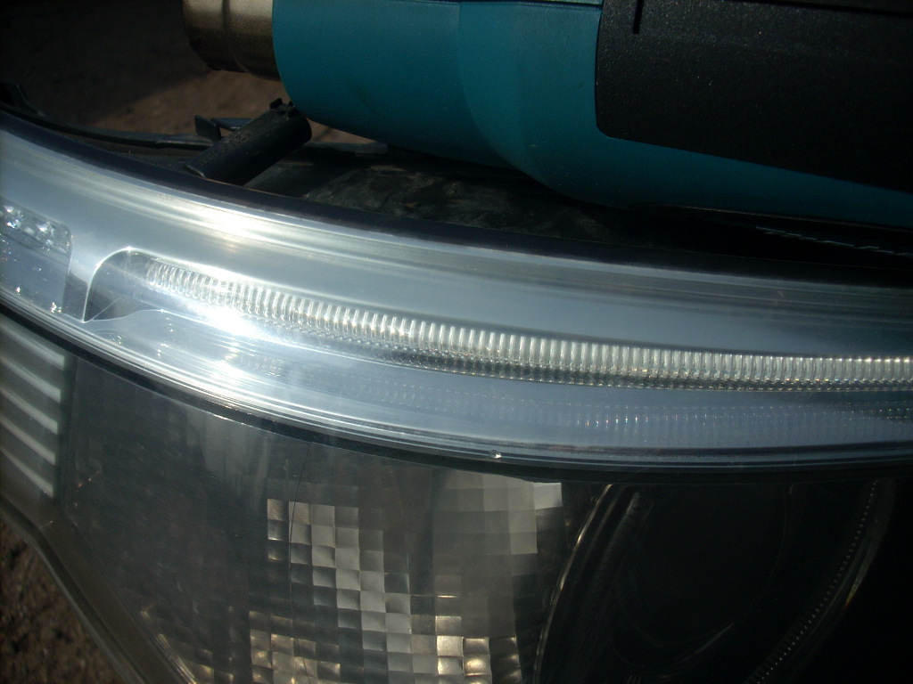

Для просушки потребуется компрессор и фен. Из подлости характера я не стану выкладывать пошаговую инструкцию. На полную просушку "знаючи" потребовалось 40 минут.
Окончательный результат потребовал 40 минут работы по определённому алгоритму.

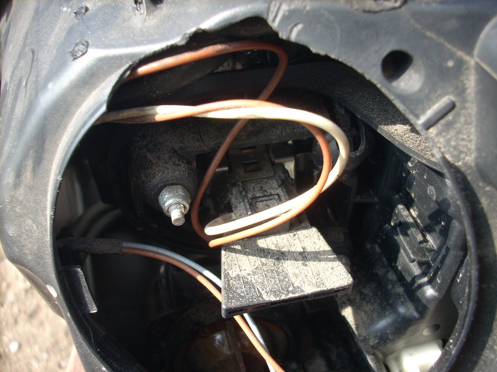

Просто крупный план.
Под резинкой находится маленькое отверстие заклеенное не понятно чем. Возможно это пароизоляционная мембрана , а может плёнка (хз)

К чему приводит работа "криворуких".

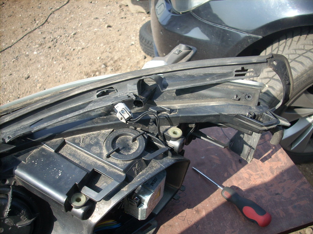

Сообщение stolyk » 14 апр 2015, 09:20
Не могу в очередной раз не поглумиться над "криворукими мастерами".
На кой чёрт было безобразно делать крепление и не залить хотя бы силиконом пролом в корпусе ?
Окончательный вид восстановленного фрагмента. Можно не сомневаться , с герметичностью будет всё в полном порядке.
Форма обломка имеет сложную конфигурацию. Обломанный кусок имеет наклон к центру круга. Стоит немного промазать с "геометрией" и можно опять "затопить" фару.
Спрашивается , куда смотрел "лепило" . Оставить пролом в верхней части фары как раз в том месте, куда вода по дренажу с крыла течёт селевыми потоками. Ай-да дибилайцы.
Последний раз редактировалось stolyk 14 апр 2015, 10:33, всего редактировалось 1 раз.

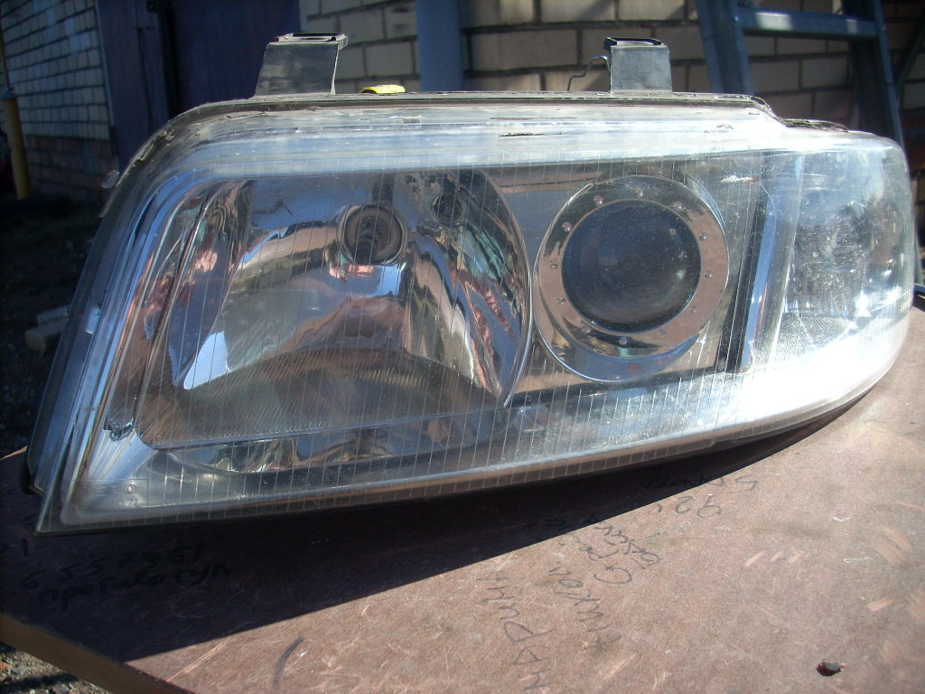

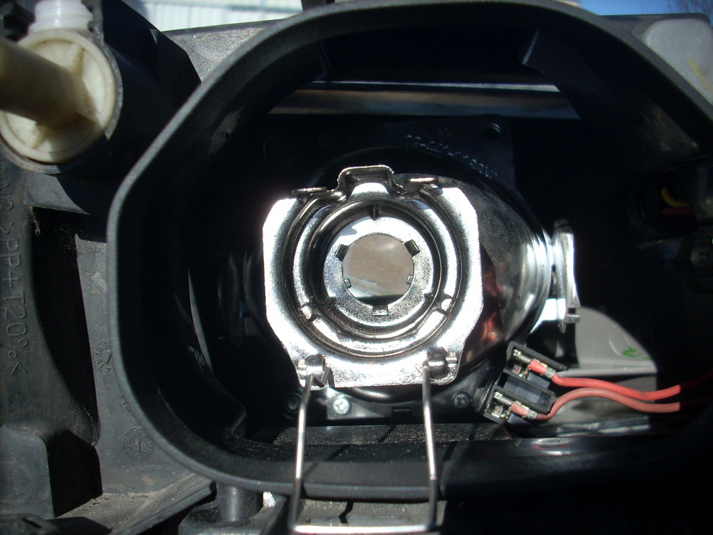

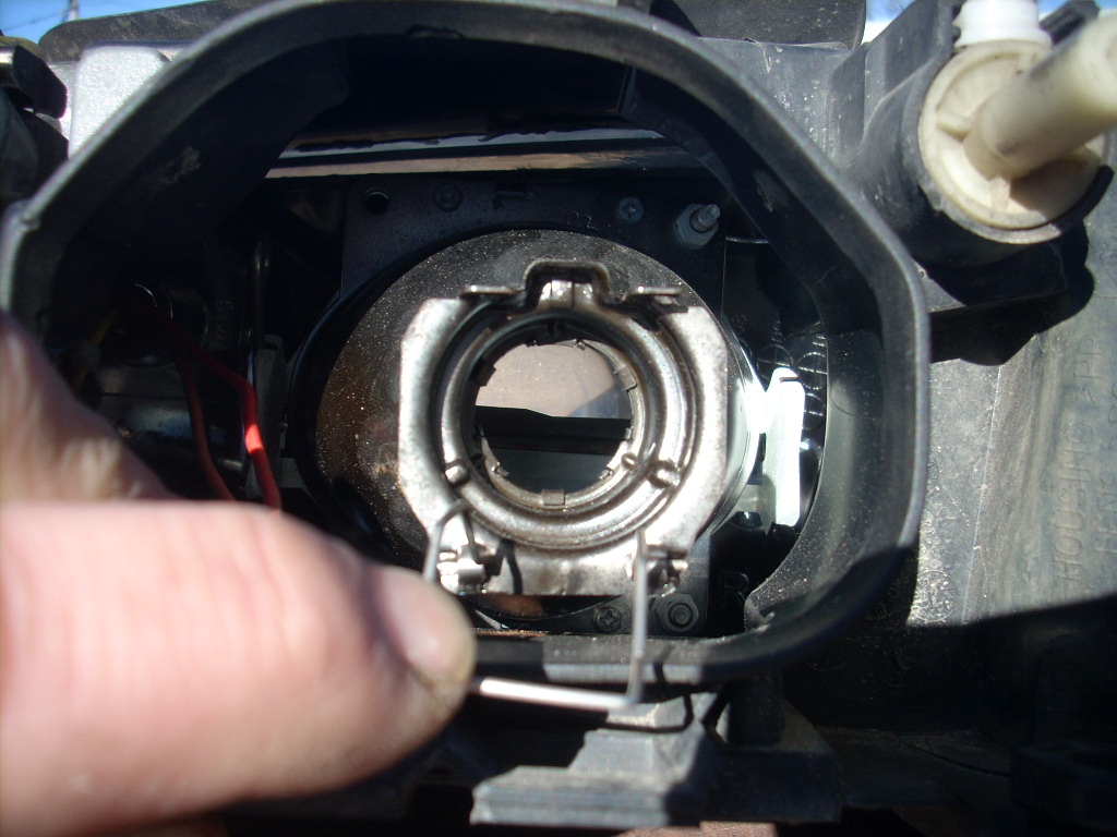

Китайский косяк
Сообщение stolyk » 15 апр 2015, 08:19
Предлагаю "глазастым" вычислить "китайский косяк" и угадать последствия в случае не устранения.
Перед вами "родненькая" фара от А4. Косяк очень серьёзный , на столько , что английская шторка на центральной фото "нервно курит".
Угадавшему будет присвоено почётное звание "не рукожёпый фармастер 3 разряда". :D

Сообщение Сергей73 » 15 апр 2015, 08:49
stolyk писал(а):вычислить "китайский косяк" и угадать последствия в случае не устранения
Чего тут вычислять, задачка для первого класса :hahaha: На последнем фото шторка отсутствует, соответственно получаем колхозный ксянон, фара светит (слепит) как дальним, как в случае с биксеноном, где при включении дальнего шторка убирается.
Сообщение stolyk » 15 апр 2015, 08:58
Сергей73 писал(а):Чего тут вычислять, задачка для первого класса :hahaha:
Мина сработала :lol:
Шторка действительно отсутствует - за это респект и уважуха , Вам, "глазастенький". :aplod:
Но есть проблема более значимая , подключай периферийное зрение. ;)

Сообщение Сержио » 15 апр 2015, 09:02
Мне посадочное ламп не нравится, может косяк в них, особенно на пред.последней фотографии.
Сообщение antoxa_lp » 15 апр 2015, 09:06
это галогеновая фара. из нее переделывать в ксеноновую будешь? :smile:
Сообщение stolyk » 15 апр 2015, 09:08
Сержио писал(а):Мне посадочное ламп не нравится, может косяк в них, особенно на пред.последней фотографии.
Супперблизко :aplod: Есть конкретный дефект. :crazy:

Сообщение Сергей73 » 15 апр 2015, 09:11
Диаметр посадочного отверстия меньше? Да и на кромке выступы, а должны быть углубления.
Последний раз редактировалось Сергей73 15 апр 2015, 09:13, всего редактировалось 1 раз.
Сообщение stolyk » 15 апр 2015, 09:12
antoxa_lp писал(а):это галогеновая фара. из нее переделывать в ксеноновую будешь? :smile:
Колхозксенон в ней стоял , фара на выброс - слишком много косяков. Новая Депо стоит 974 тыс.
