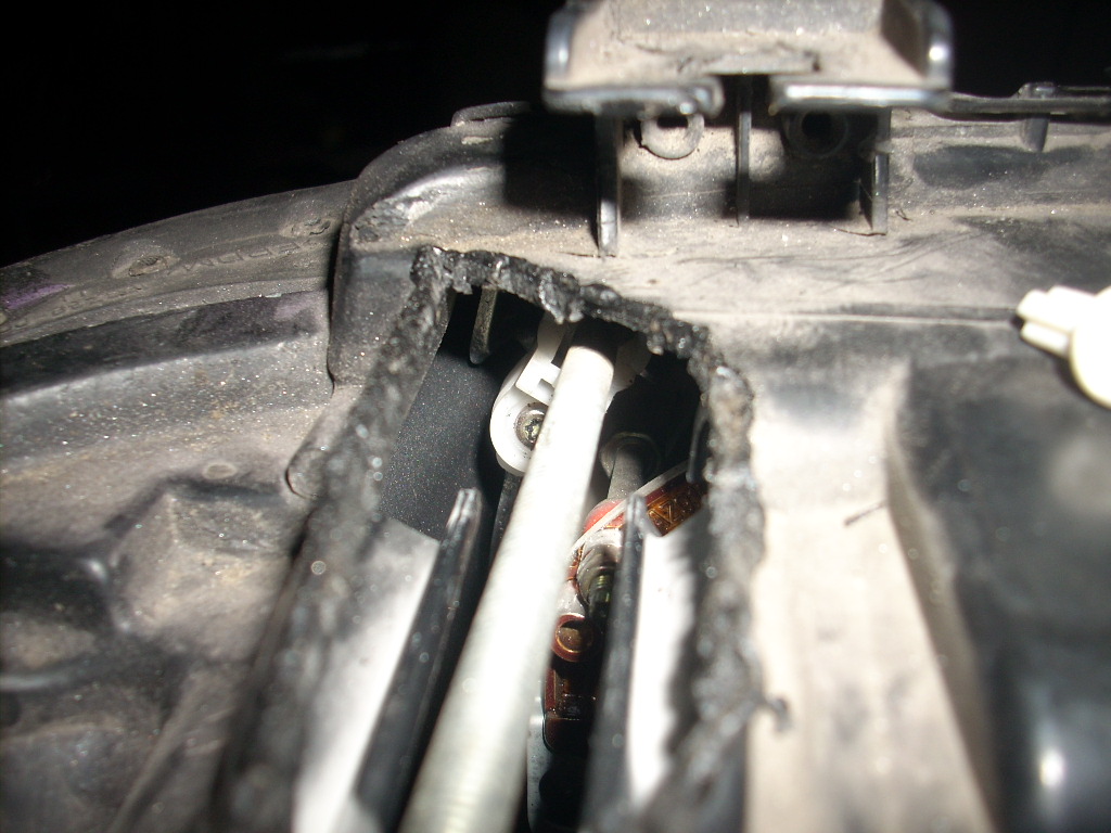

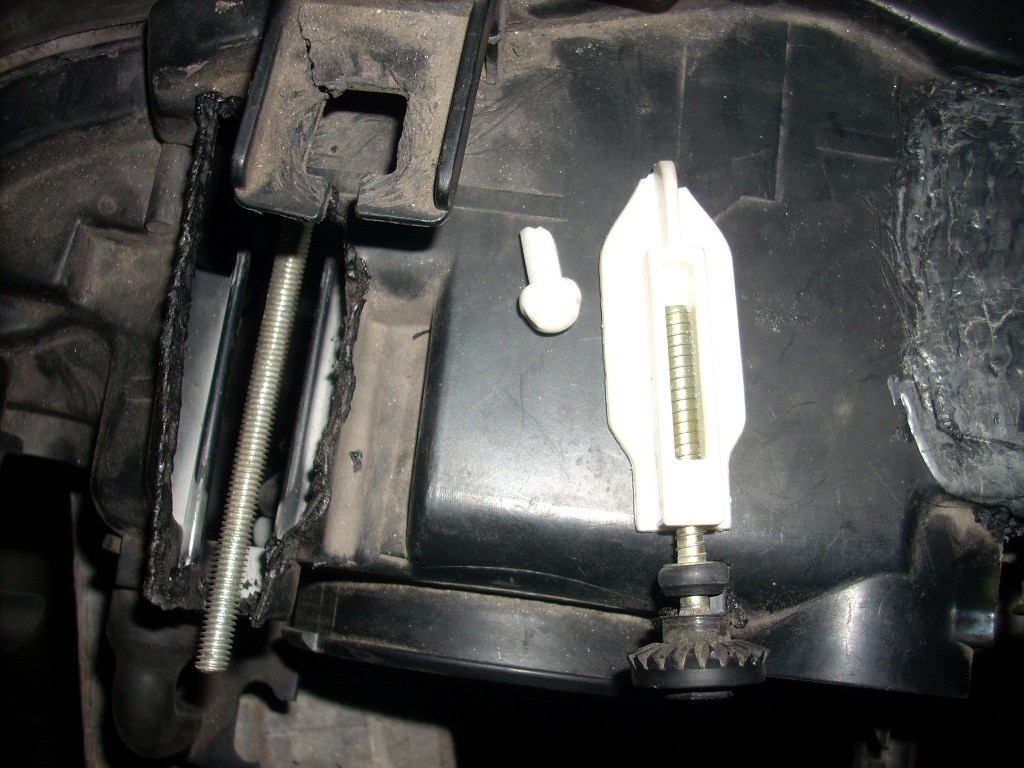

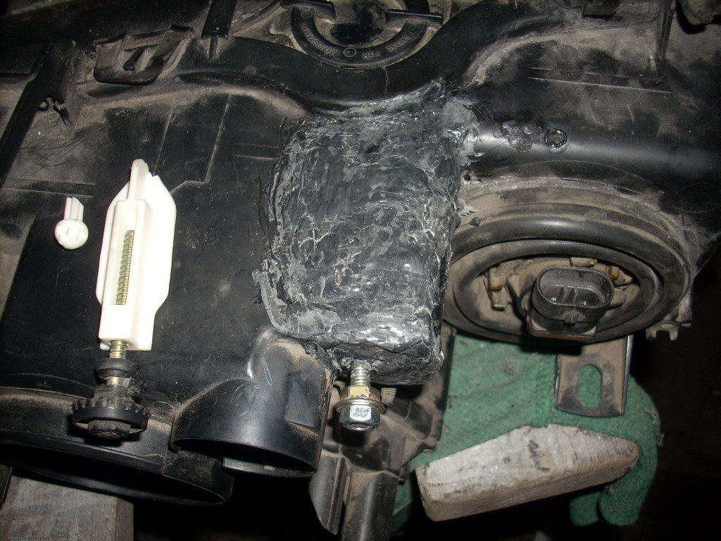

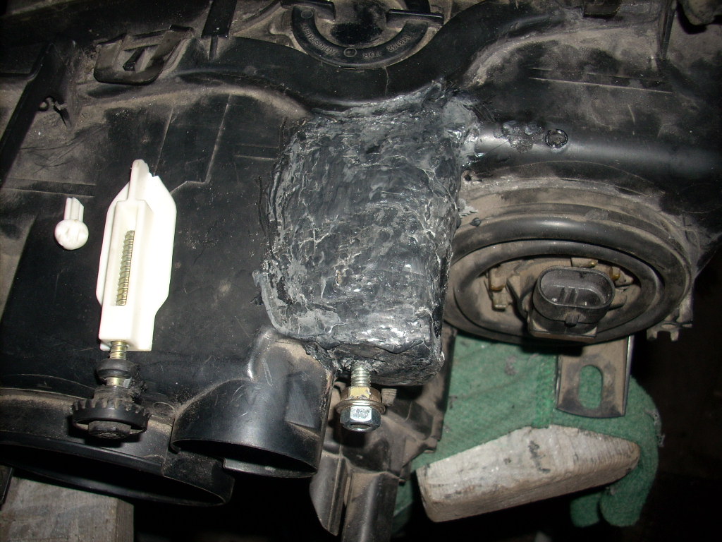

Ремонт регулировочной каретки на неразборных фарах считается совершенно бессмысленным занятием. Почти любой "любой" может купить ерзацкаретку и сняв стекло на разборной фаре произвести ремонт. Предлагаю вам рассмотреть разработанную мной технологию замены кареток для всех видов фар.
Основной смысл заключается в токарной выточке шарика нужного диаметра на конце резьбовой шпильки . Демонтируем старую каретку , вскрыв паяльником небольшую площадку. В месте выхода шпильки ввариваем специальную гайку , по которой шпилька- каретка будет двигаться. И наконец контрим две гайки на конце шпильки для удобной регулировки под ключ на 10. После шлифовки и подкраски никто и не догадается , что в фару лазили. Если вы думаете , что я раскрыл все тонкости этой процедуры , то вы заблуждаетесь. Вот так и в интернете - много всего , но мало 100%-х "по-делу".
Поэтому предлагаю угадать почему этот механизм в моём описании не очень жизнеспособный? Т.е. он-то работать будет , но очень корявенько. Так в чём косяк?
Останется только отшлифовать наварную пластмассу и можно регулировать на любой станции
Крупный план моего замещающего механизма
Оригинальные каретки отлиты из "кака- пластмассы" и абсолютно не ремонтнопригоды с тем , чтобы ещё и гарантию на работу давать
Сообщение stolyk » 26 мар 2015, 08:16
И так, вернёмся к "нашим баранам"... Каретка, кроме того , что осуществляет продольное перемещение в горизонтальной плоскости, подвержена воздействию силы тяжести, направленную вниз. И если "забить" на это , то вы получите дрожаще-дребезжащий уничтожитель лампочек. Поэтому при запайке пластмассы необходимо дополнительно "подвесить" шпильку" как можно ближе к шарнирному узлу, тем самым добавив жёсткости. Такая каретка "переживёт" автомобиль. :yahoo:

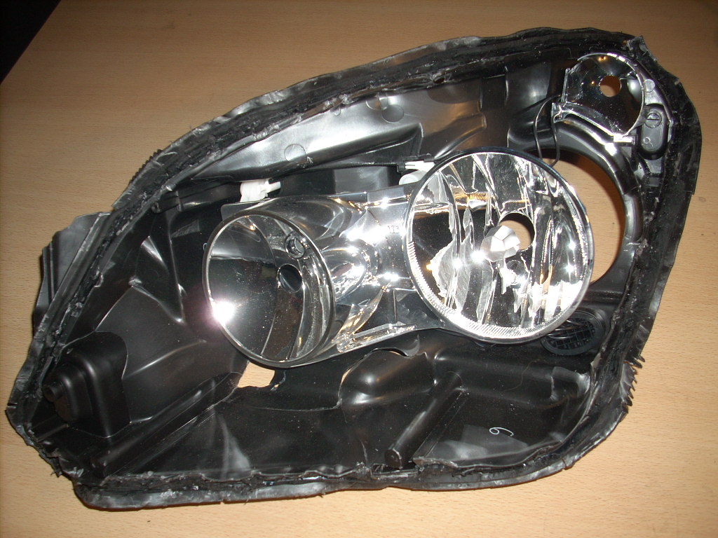

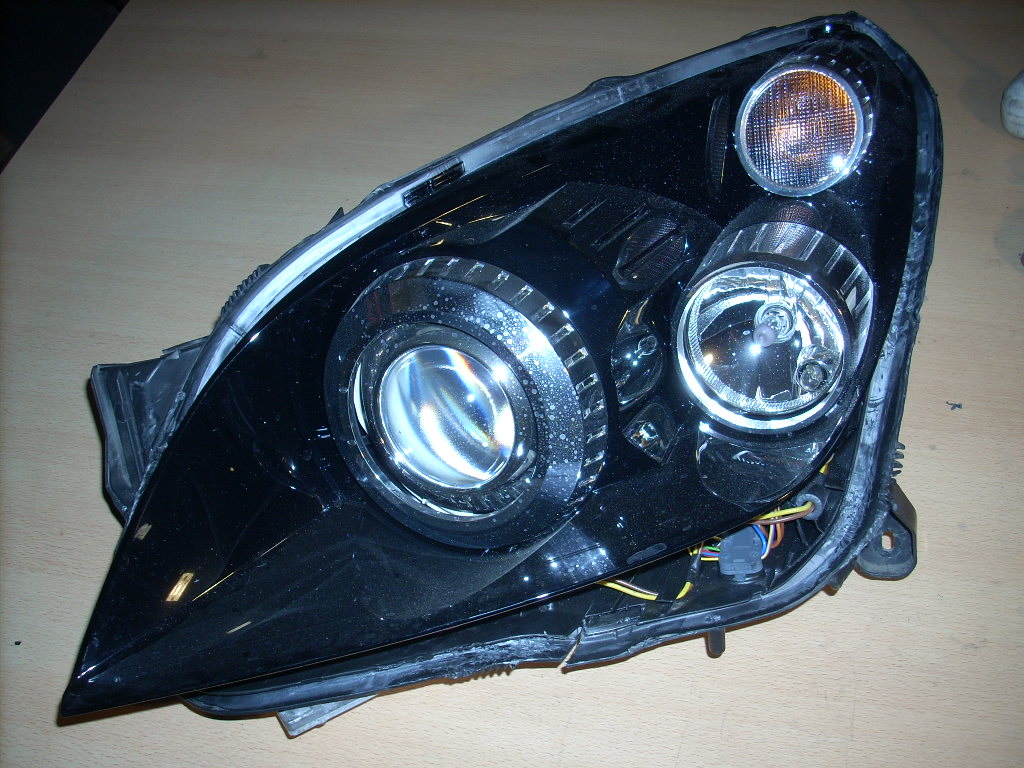

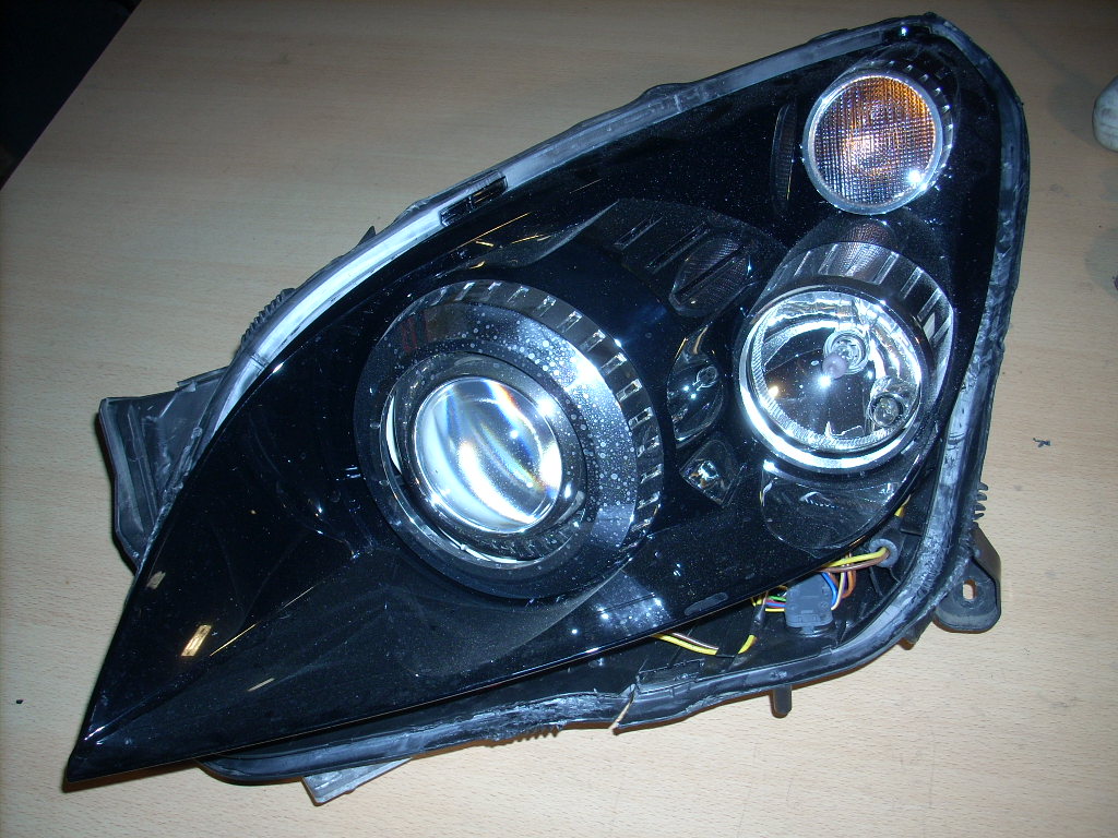

И так , очередной эксклюзив для "клубней".

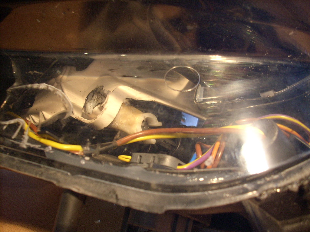

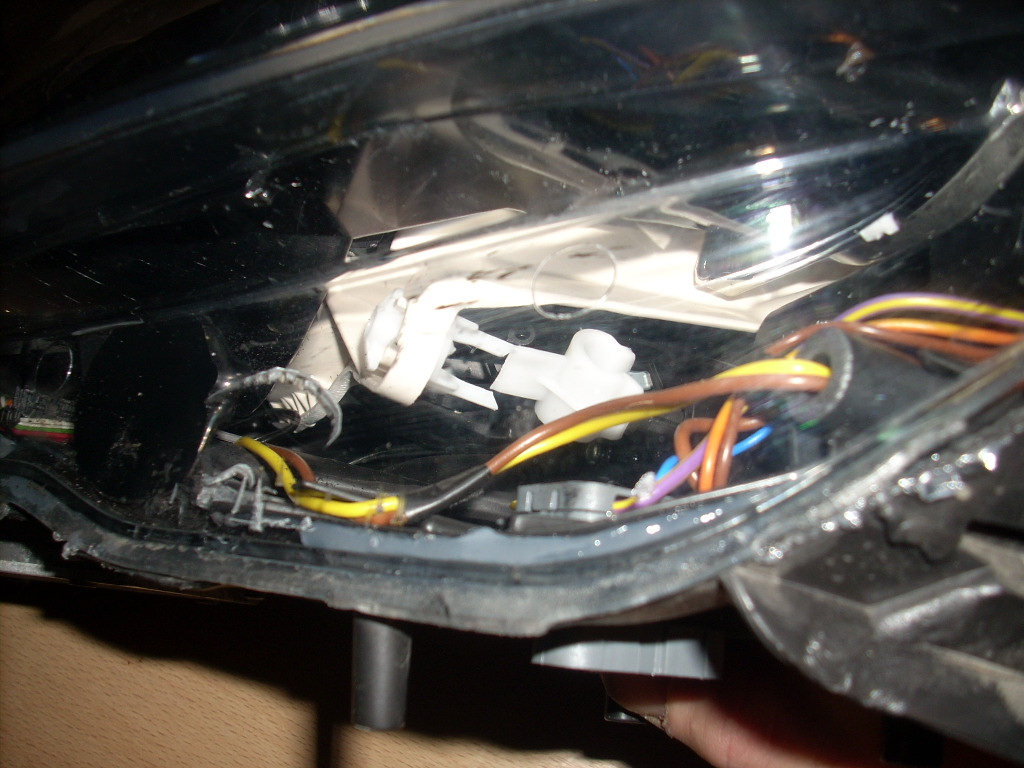

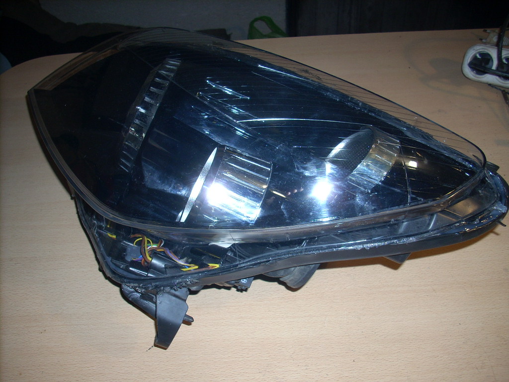

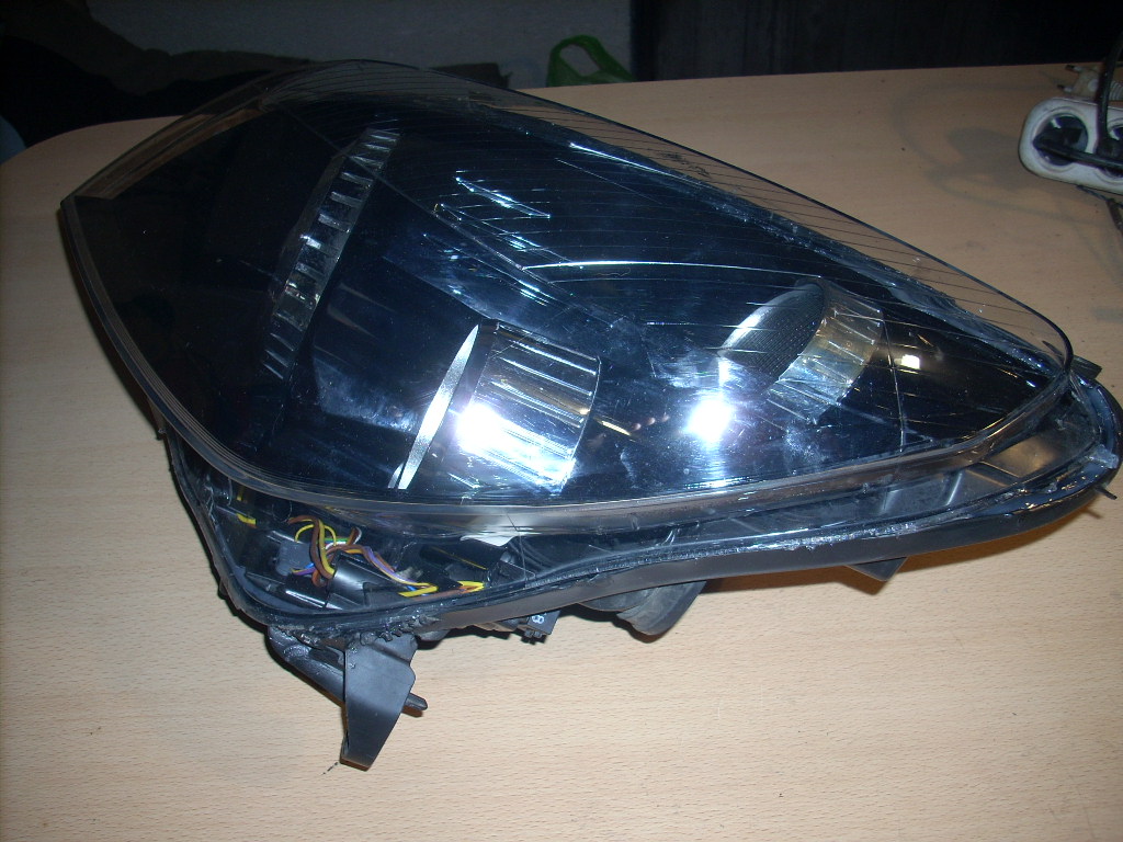

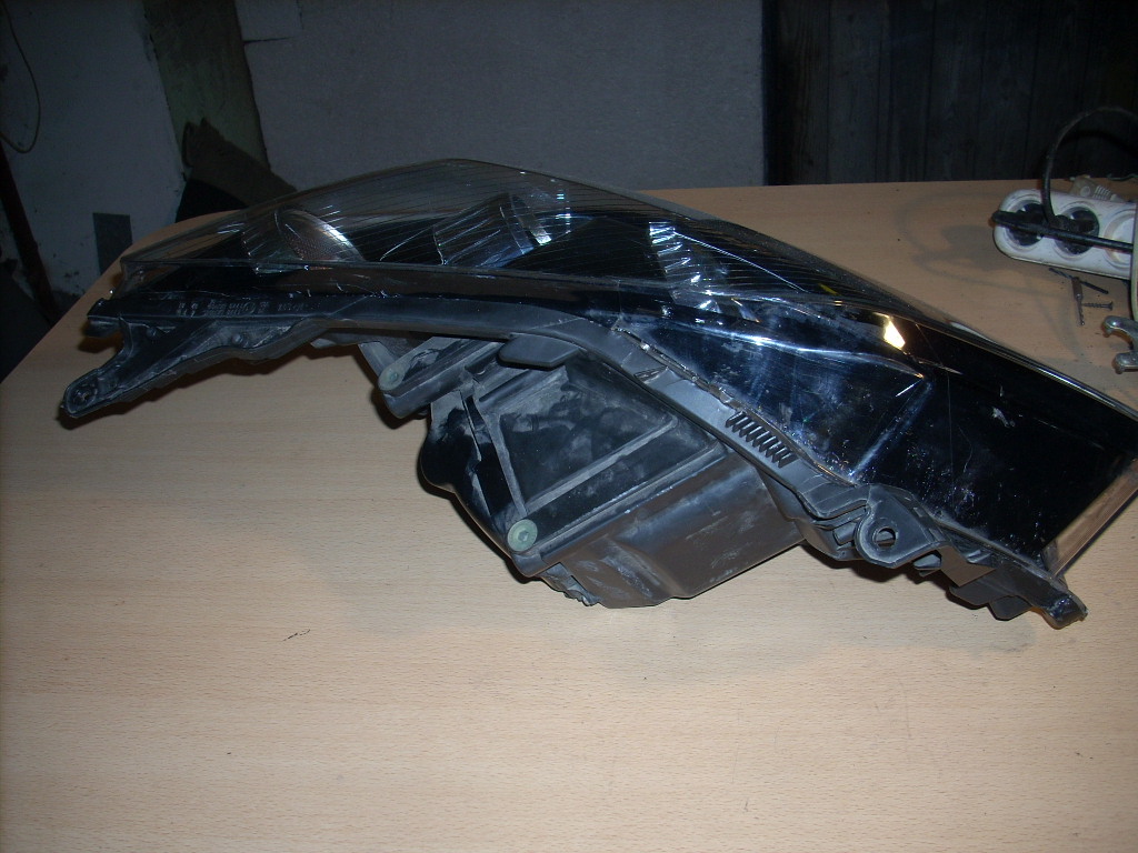

Всего навсего Опель Астра 2009 г.в. Адаптивного ксенона на "разборках" не нашлось, как и новых китайских :(

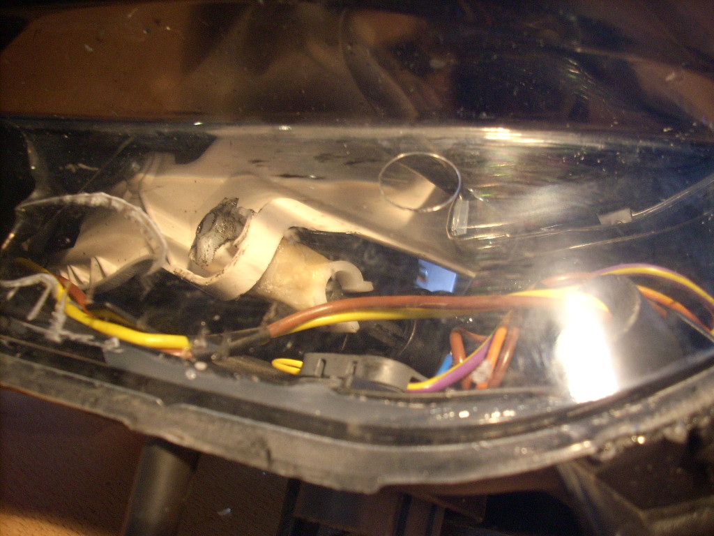

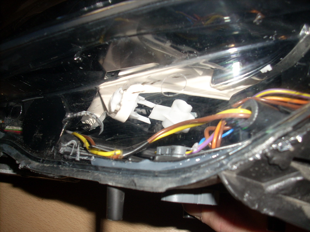

Хозяин этого эксклюзива попробовал произвести замену стекла , "одолжив" его у донора- английской "пустышки".
В мастерской , в которую он обратился , попробовали свои силёнки "спецы". Сняли стекло с донора и "сдулись".

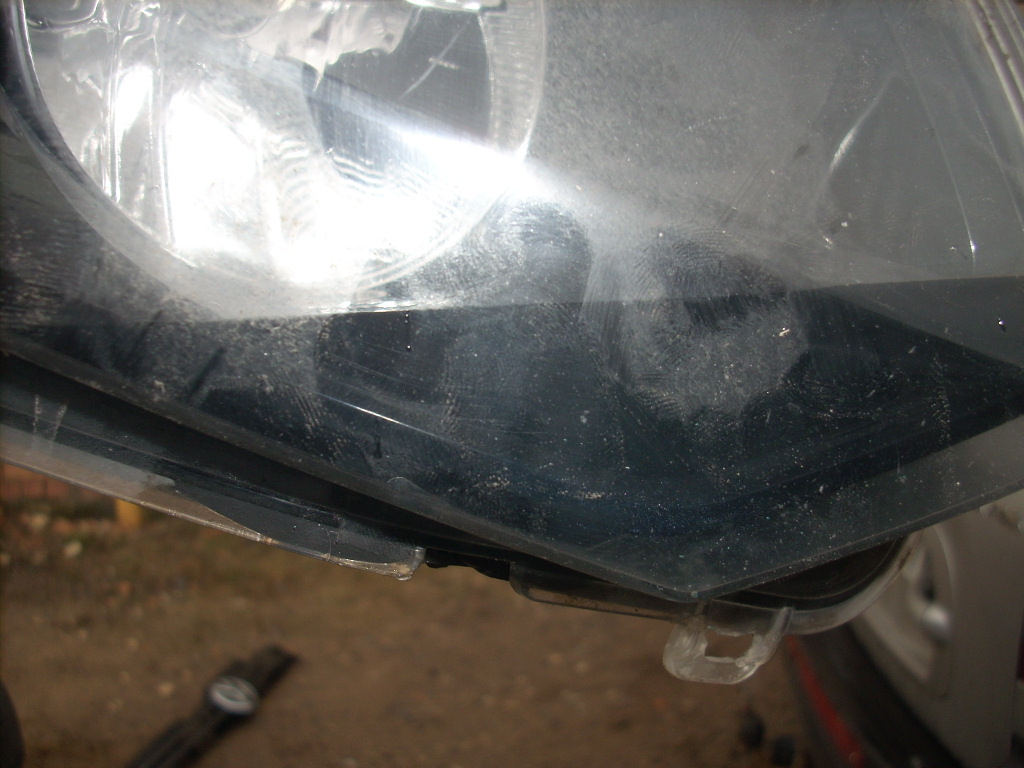

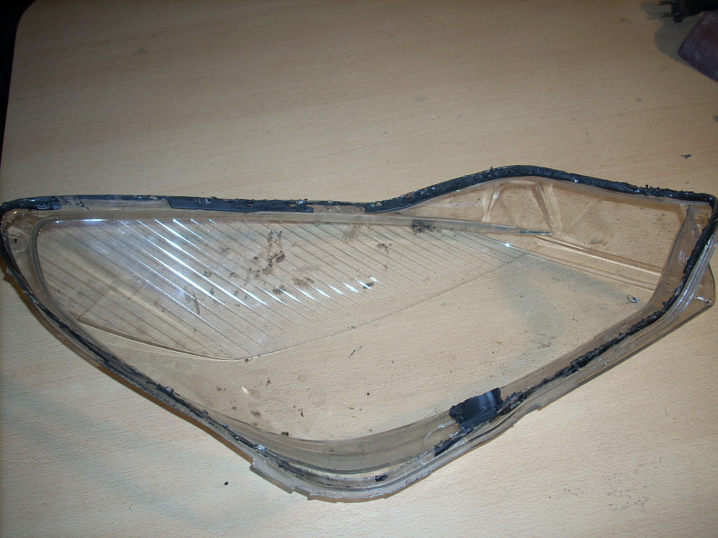

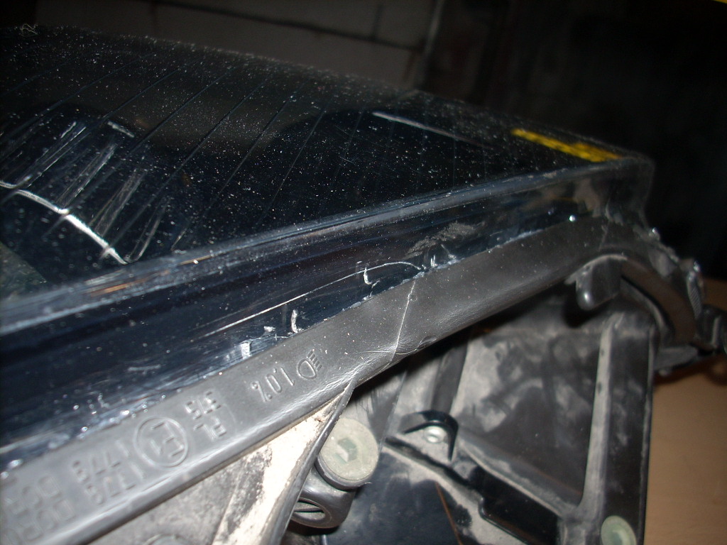

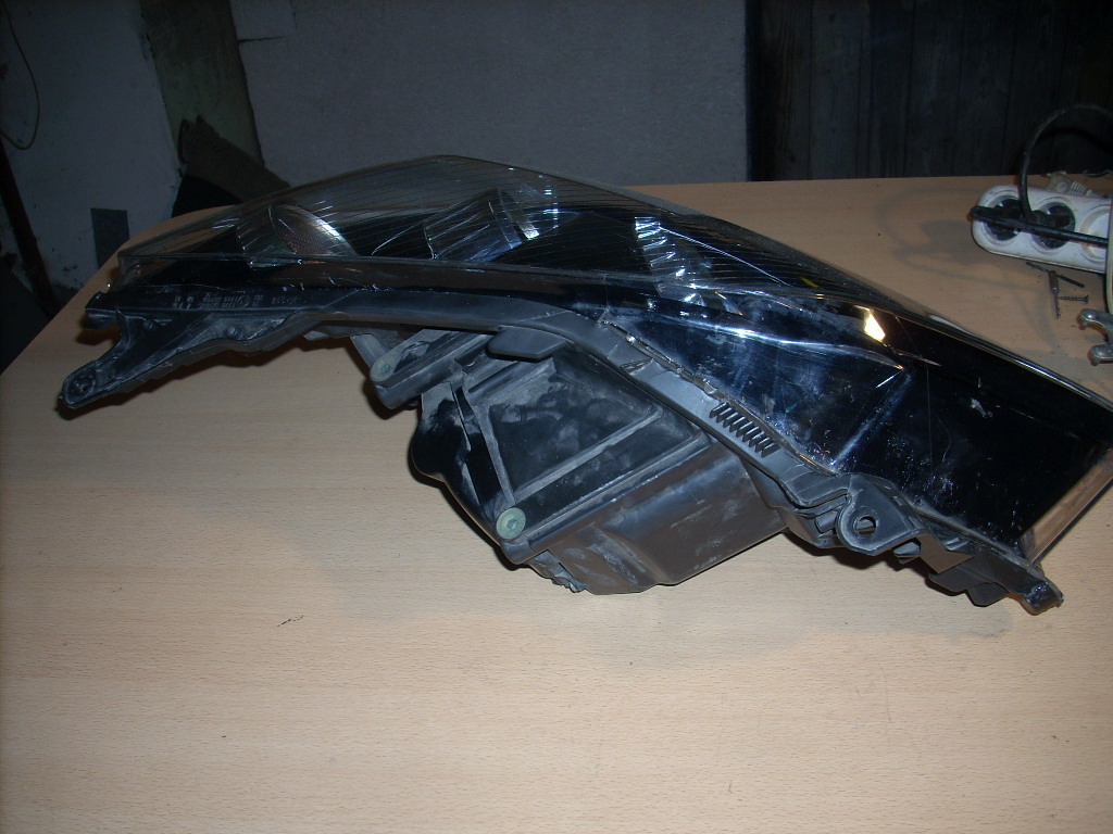

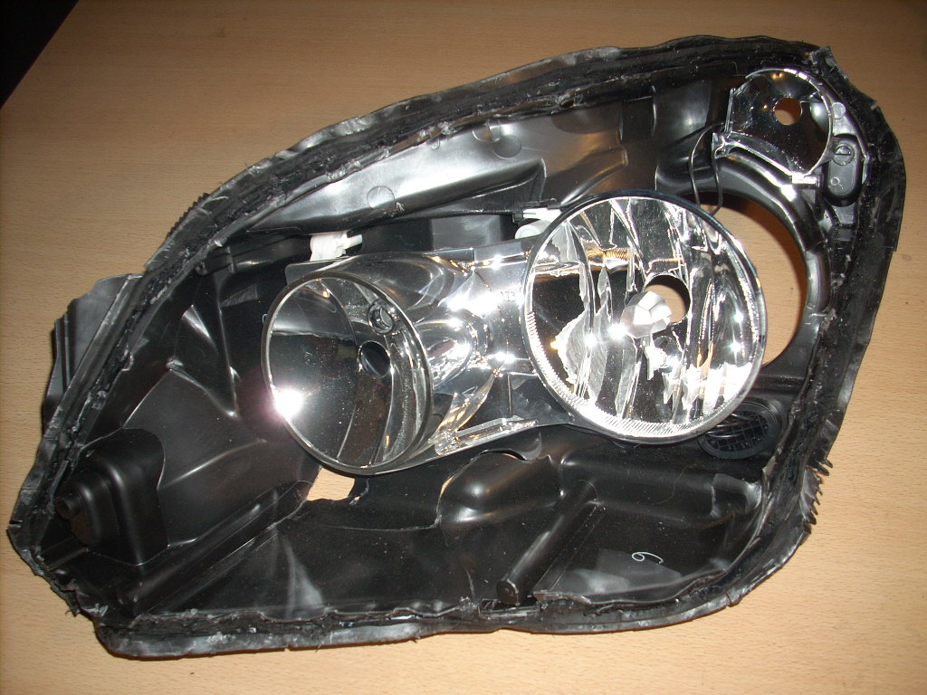

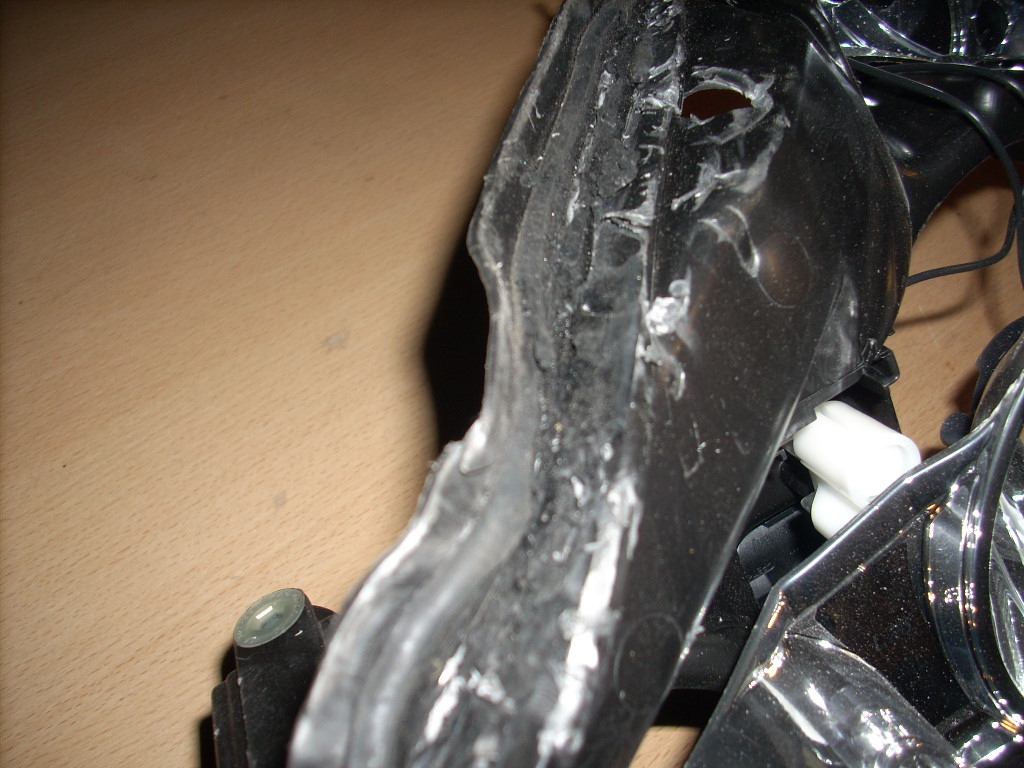

В таком смешном виде "это" приехало ко мне (первые 3 фото). И конечно же плюс сама битая фара , фото отсутствует. У меня уже давно чесались руки провести качественный демонтаж-монтаж несъёмного стекла ( не путать с фарами, стёкла которых вклеены на многоразовый мягкий гермет-липучку).

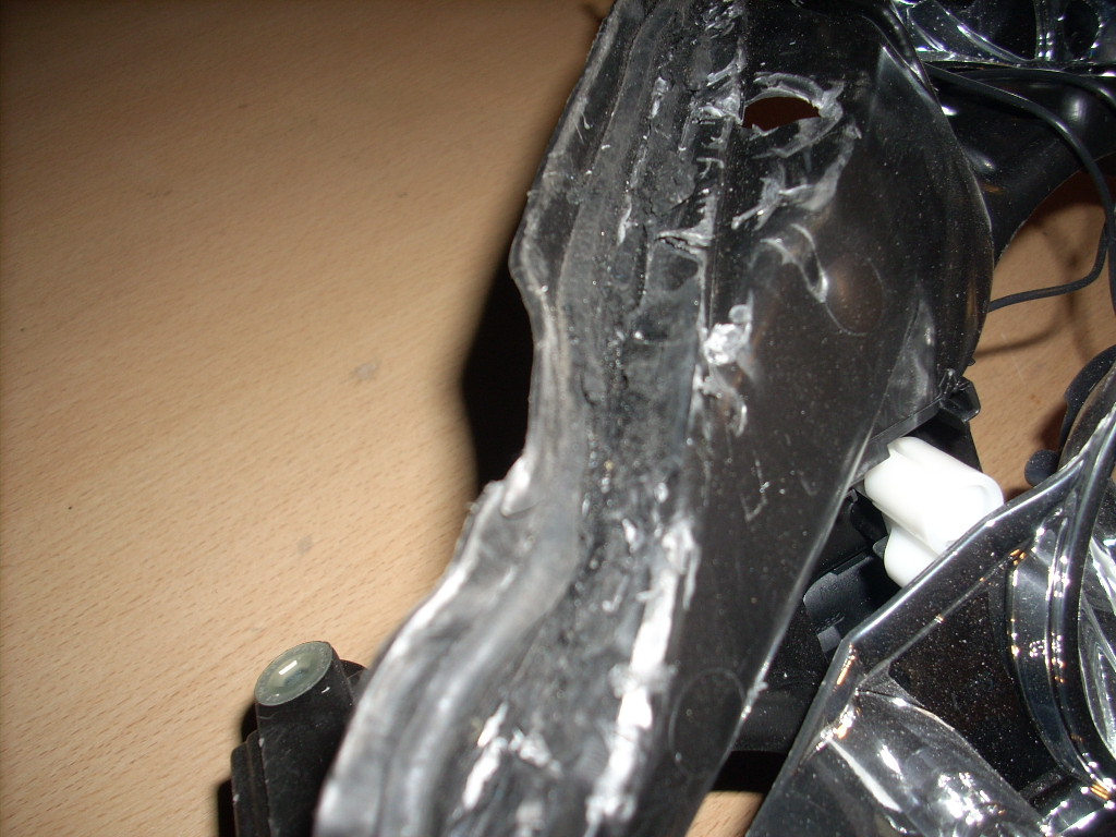

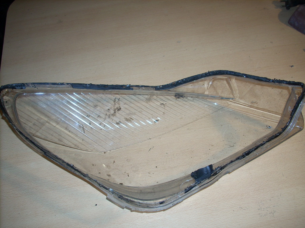

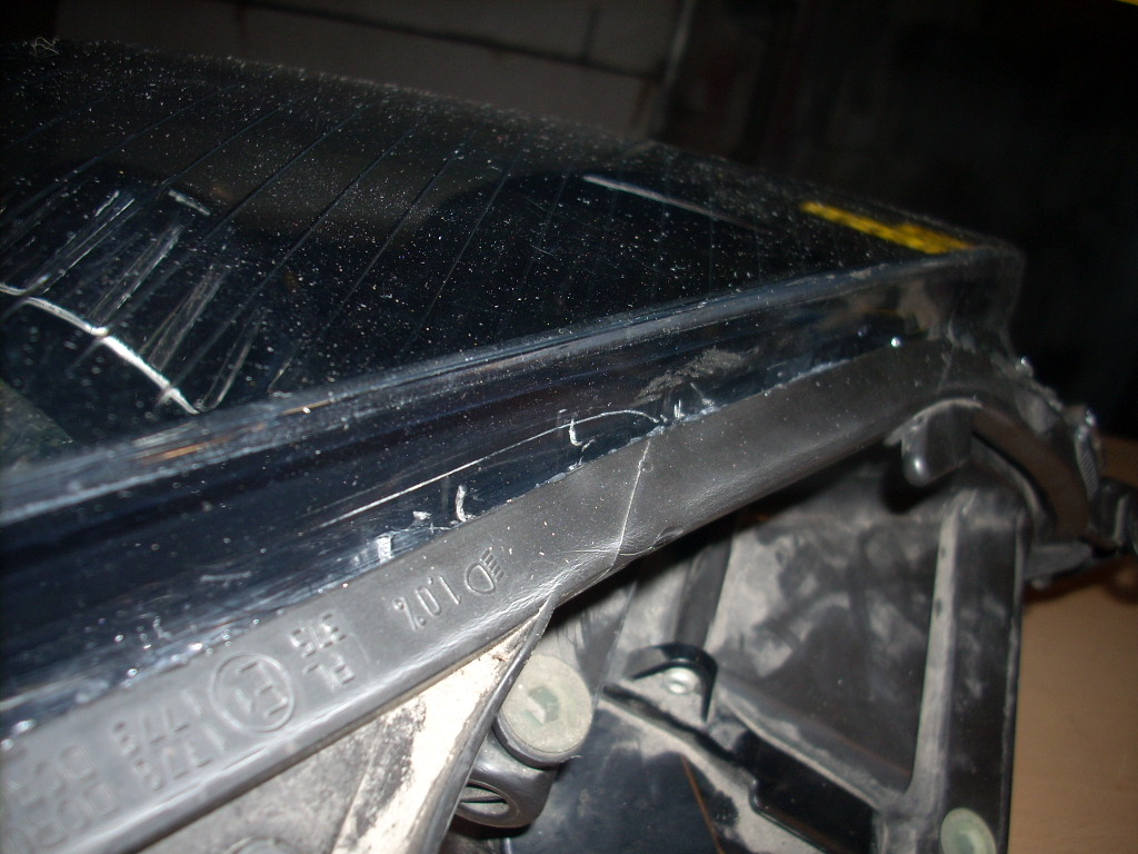

Но никак не удавалось сделать это не уродуя фару. Поэтому на неразборных фарах я практикую аккуратное вырезание стекла с куском корпуса и дальнейшей сваркой с армировкой. Всё это дело достаточно нудное , но результат идеальный - практически не видно , что фару вскрывали. Ну вот и "дошли руки" и до "идиотского" вскрытия. Короче я это сделал , результатом доволен , но думаю, что это был первый и последний раз. За время ремонта удалось понять всю физику и химию процесса. Если резину разогревать , как это показывают "клоуны" в интернете , то отделить стекло практически не возможно - резина вулканизируется и становится вязко-клейкая. Зачистить паз и отчистить стекло от резины будет практически не возможно.
Кромка- стык практически без деформации по всему перриметру.
Прилегание по периметру очень даже очень.
Кромка-стык -идеал. Только по выступающему силикону можно догадаться , что стекло снималось.

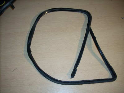

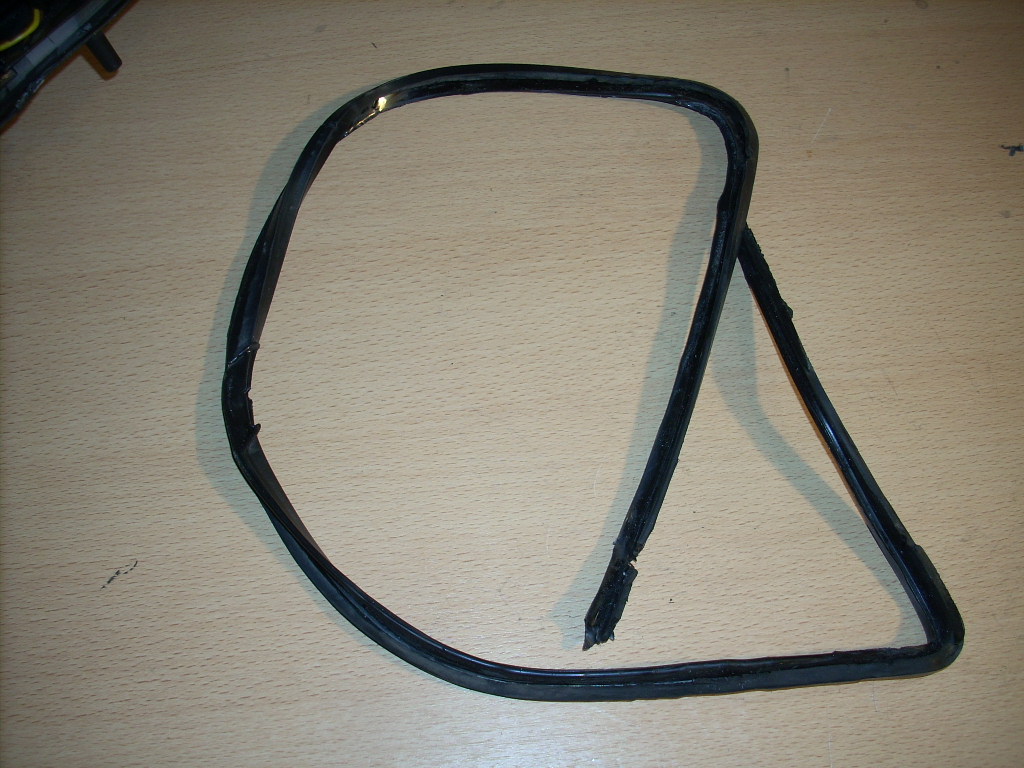

После правильного демонтажа клея из паза мы имеем резиновый жгут. Этот стекольный клей считается абсолютно несъёмным. Ни нож , ни скальпель не помогут.
А так выглядит корпус фары после моего демонтажа стекла.....
Над снятием этого стекла в обычной мастерской "человече" провёл часов 5-6.
Вот так с близкого расстояния будет выглядеть ваша фара , если вы самостоятельно попробуете разобрать то , что не предусмотрено производителем
Можете представить фару , собранную назад в этот корпус ?

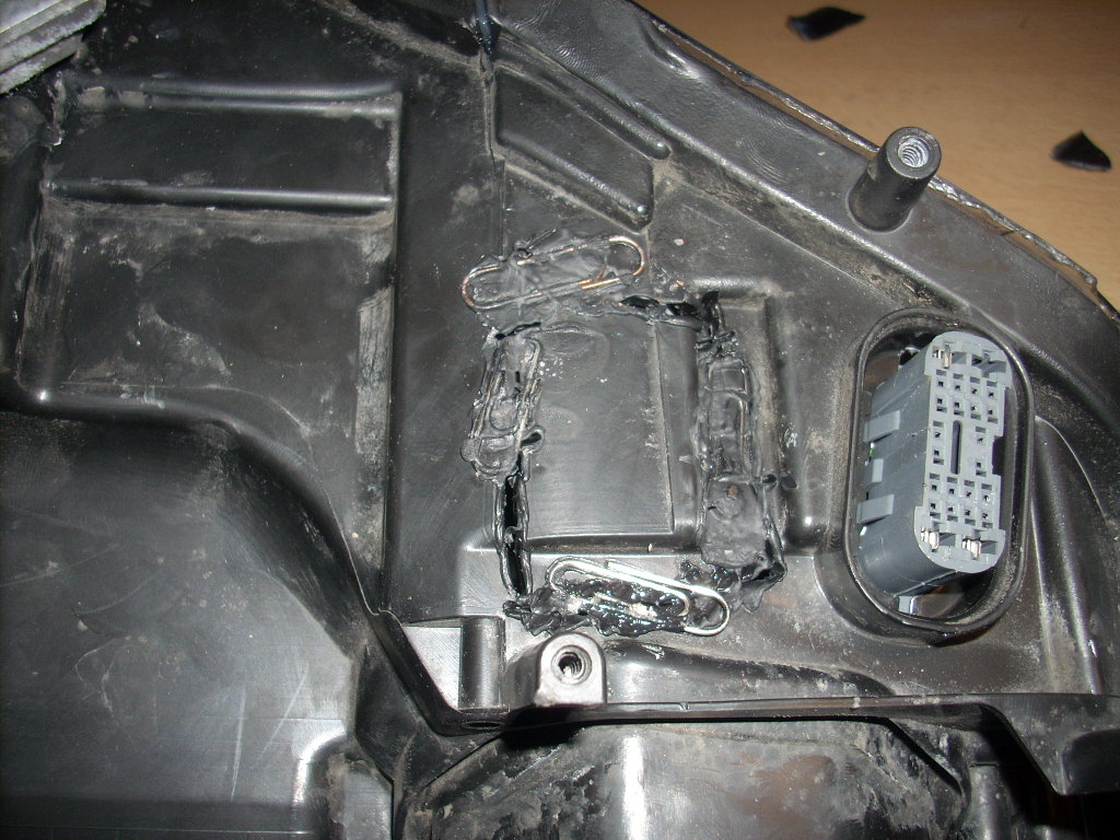

Сообщение stolyk » 03 апр 2015, 11:30

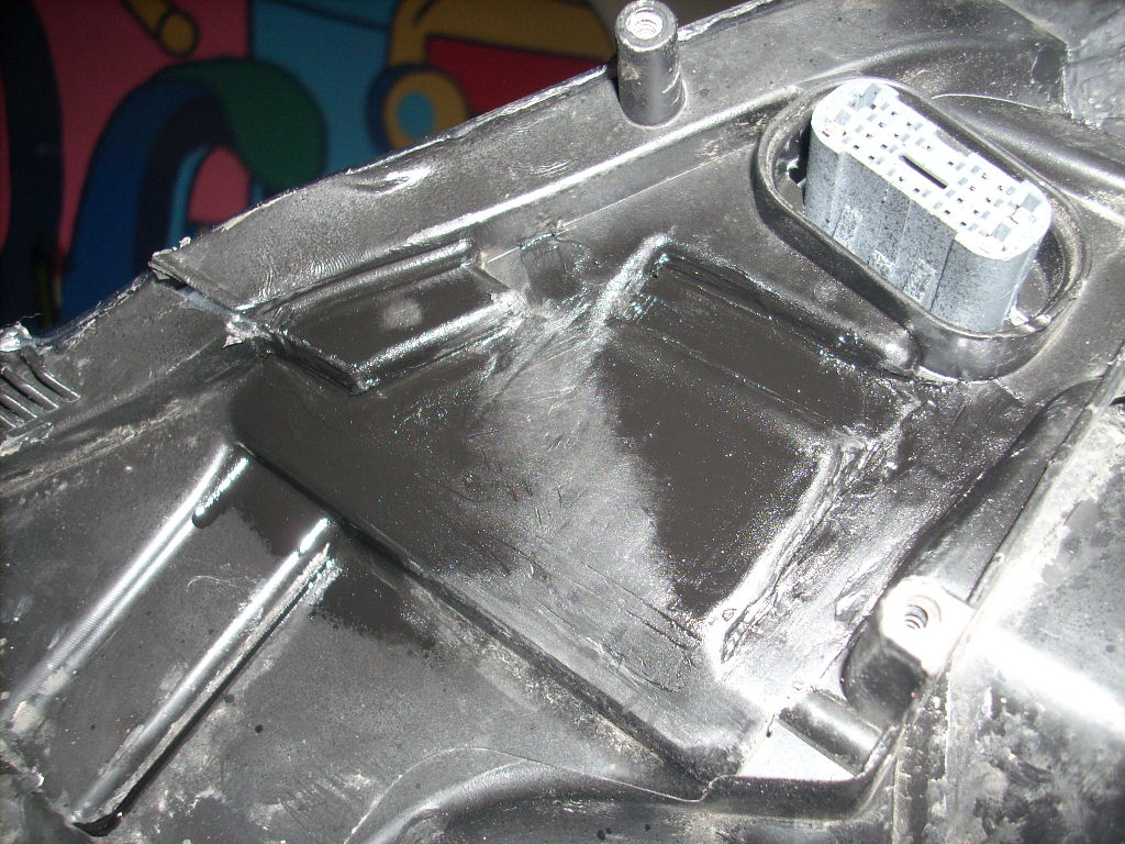

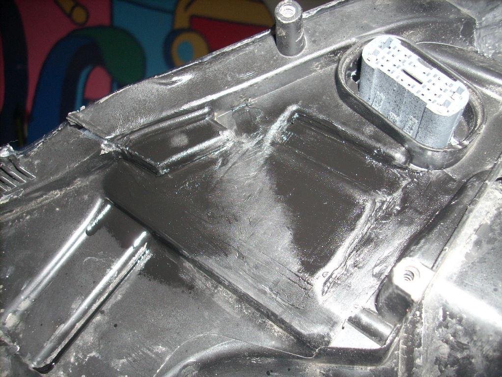

Ещё одна проблемка , "лечение" которой требует основательно пораскинуть мозгами.
Окончательный монтаж. Не зная куда смотреть , можно и не заметить.
Окончательный вид "сваренного" и слегка подкрашенного. Для "фантиков" чуть больше работы наждачкой и было бы как новое.

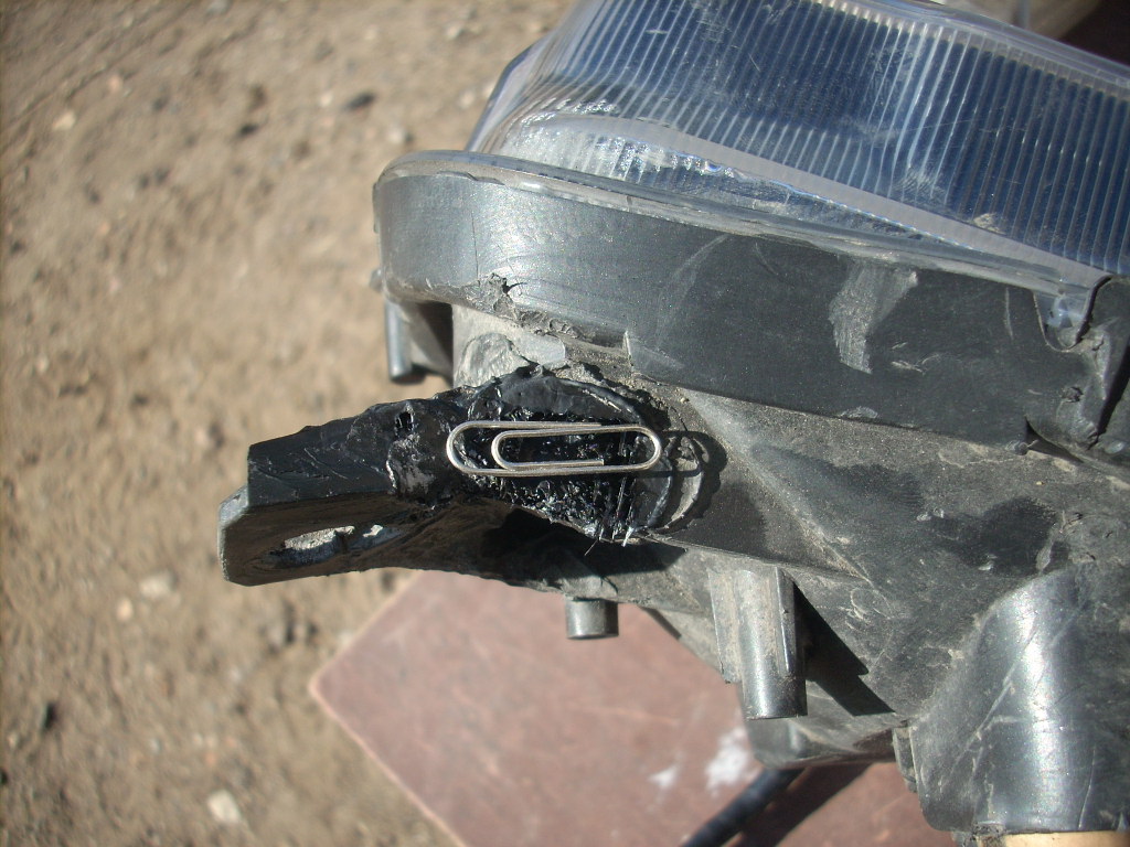

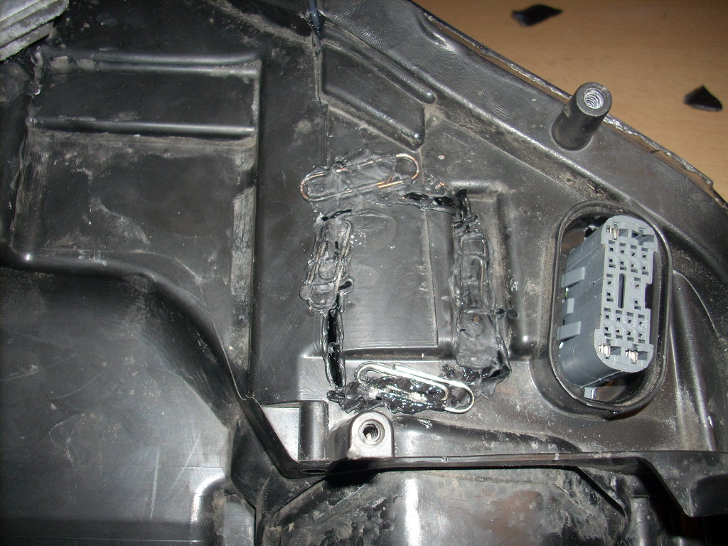

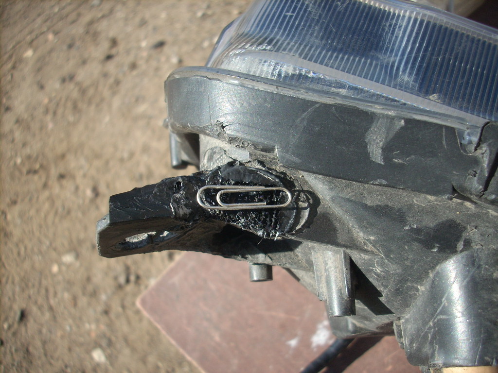

Армируем свариваемые элементы скрепкой.
Устанавливаем отремонтированный элемент. Во время восстановления элемента происходит его деформация , а он и так ставится в "натяг-защёлку", короче та ещё работёнка.

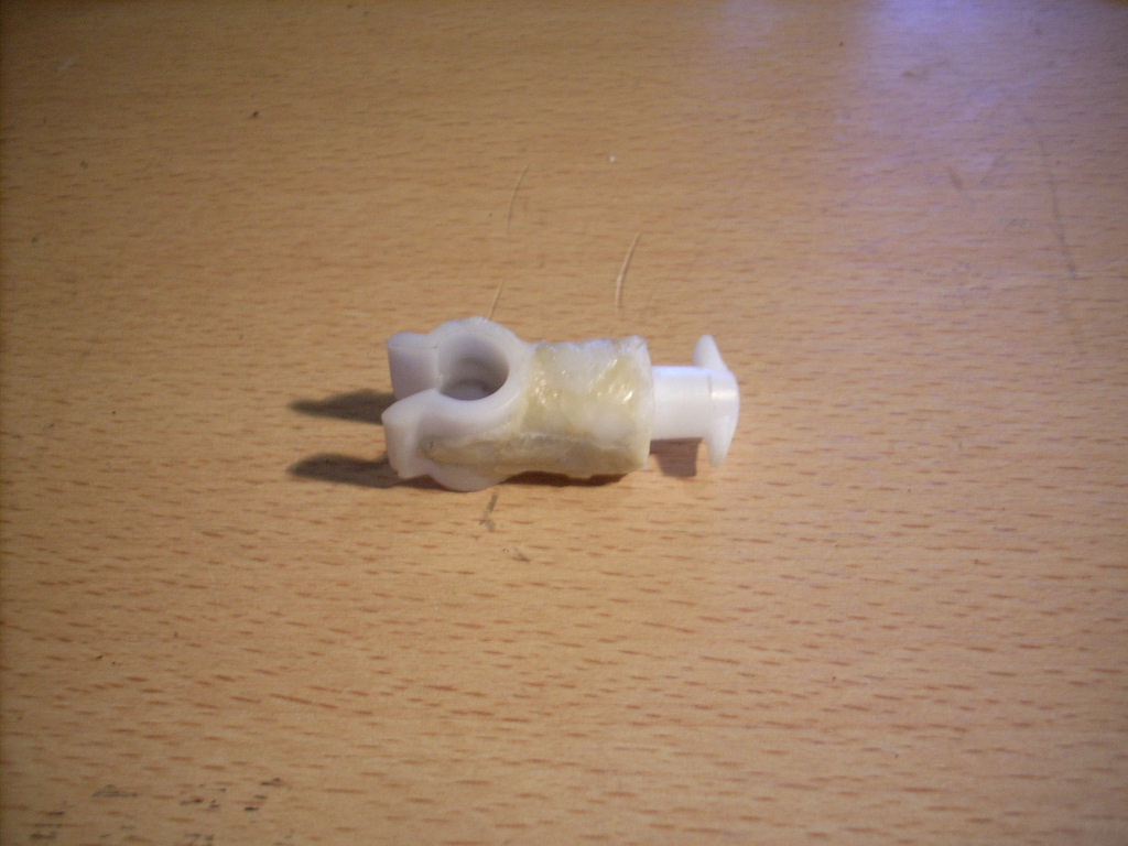

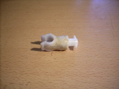

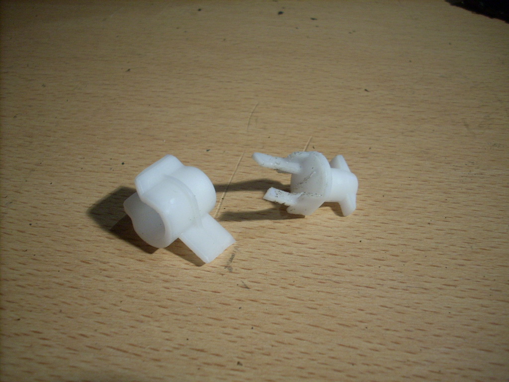

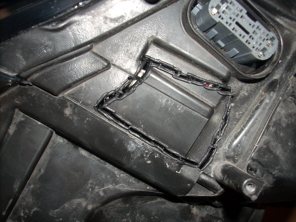

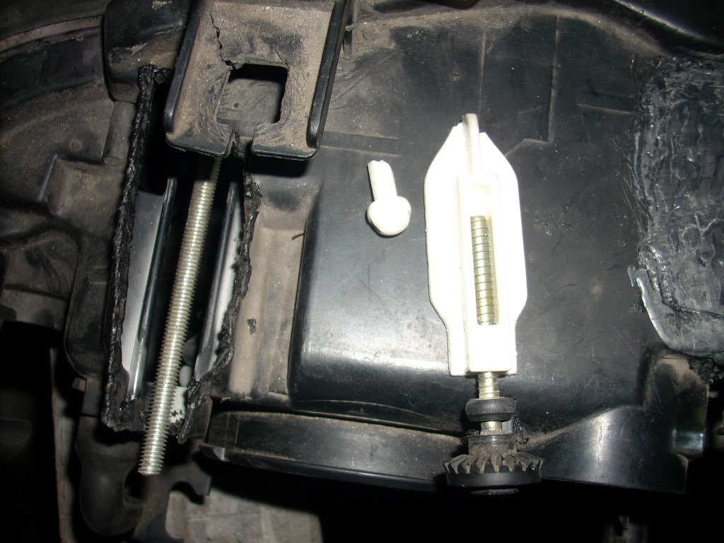

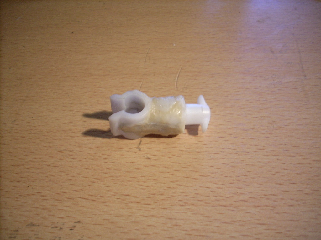

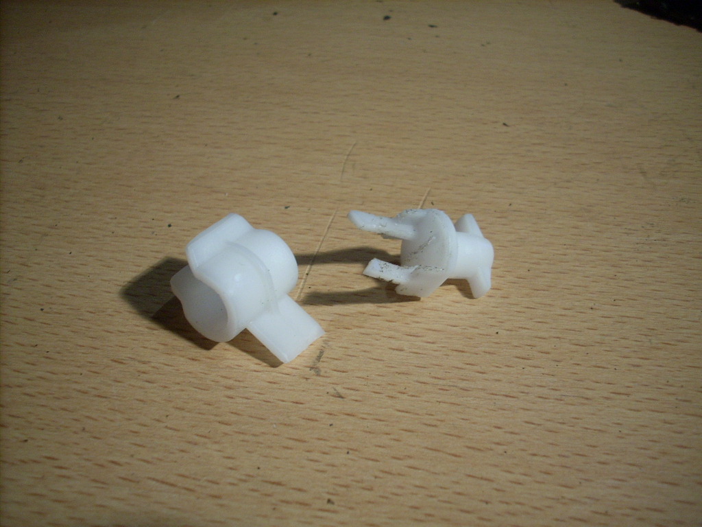

Свариваем и усиливаем металлом проблемный элемент . Внутрь с двух сторон вварили скрепки , которые "связали" оба обломка , а внутреннюю часть "залили" наполнителем. Если не использовать в данном случае металл , то ремонта не хватит даже на монтаж по своему месту - очень хрупко.

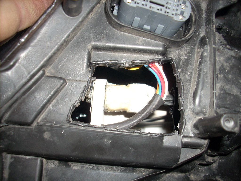

А вот и источник проблемы - дохленький, вяленький , щупленький.... Абсолютно не ремонтнопригодный , т.к. изготовлен из "кака-пластика" - стоит только прижать паяльник на 3 секунды , как происходит полное воспламенение пластика. Чтобы сварить и дать гарантию на постоянно подвижный узел (адаптивный биксенон), надо быть немного сумасшедшим.

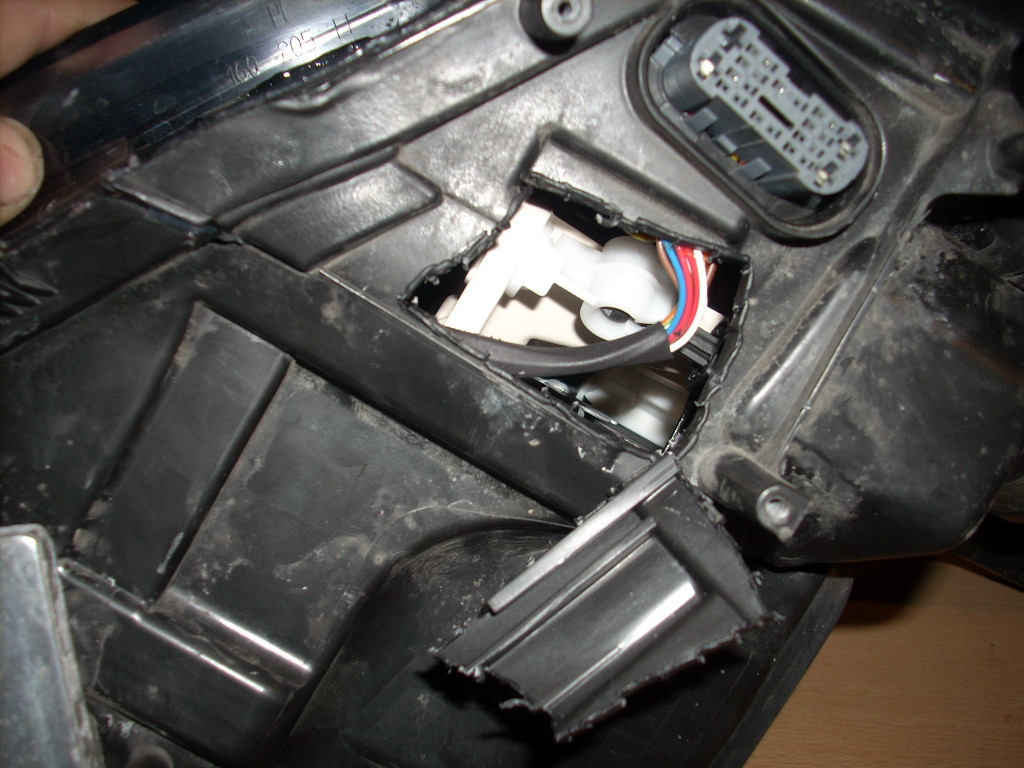

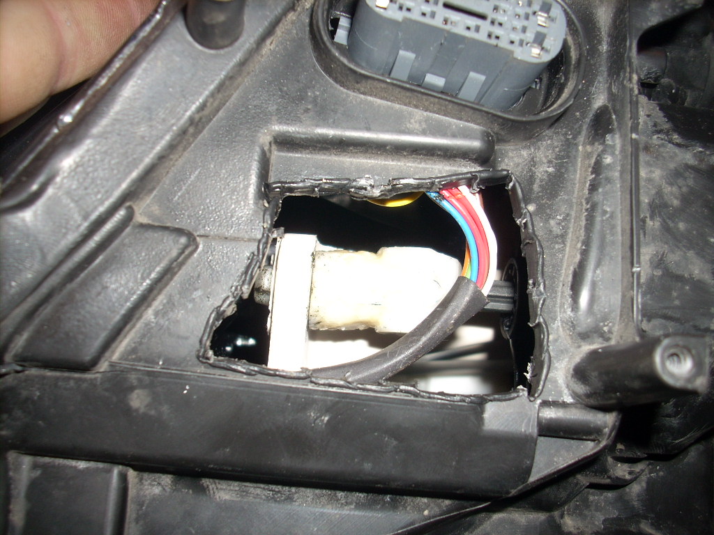

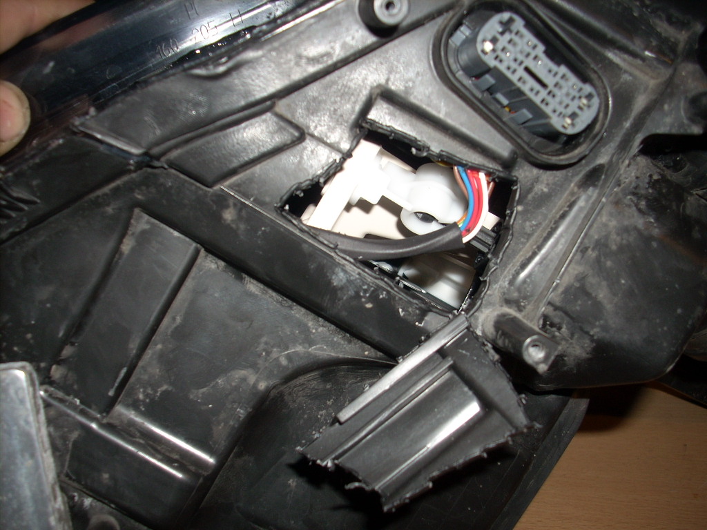

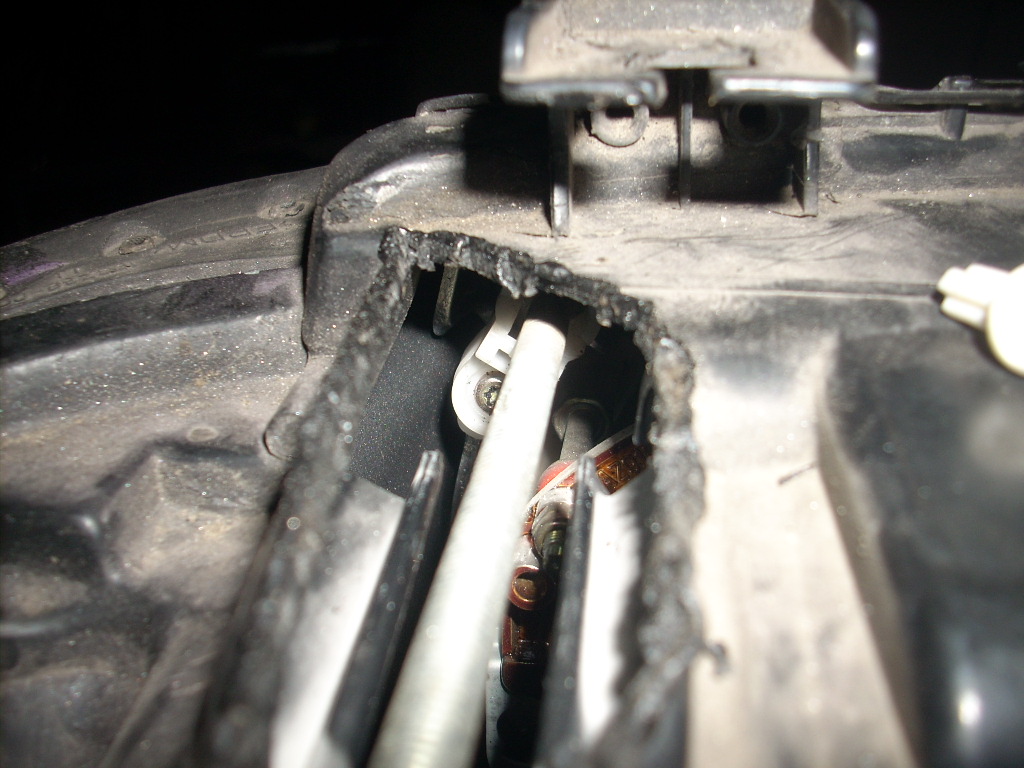

Вырезаем кусок корпуса. Открываем доступ к проблемному узлу.
Вид после "вскрытия".

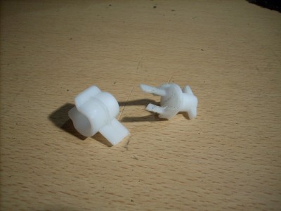

Проблема , решение которой в неразборной фаре почти невозможно. Сломан фиксатор электрокорректора (белая хня).
Последний раз редактировалось stolyk 04 апр 2015, 08:43, всего редактировалось 3 раз.

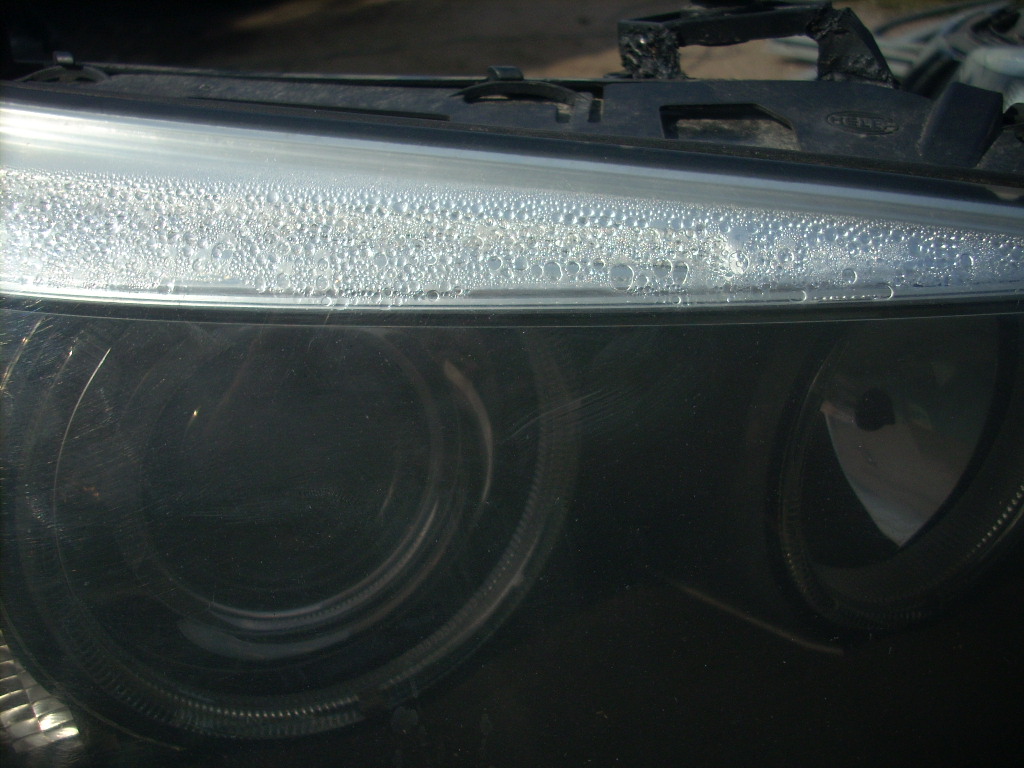

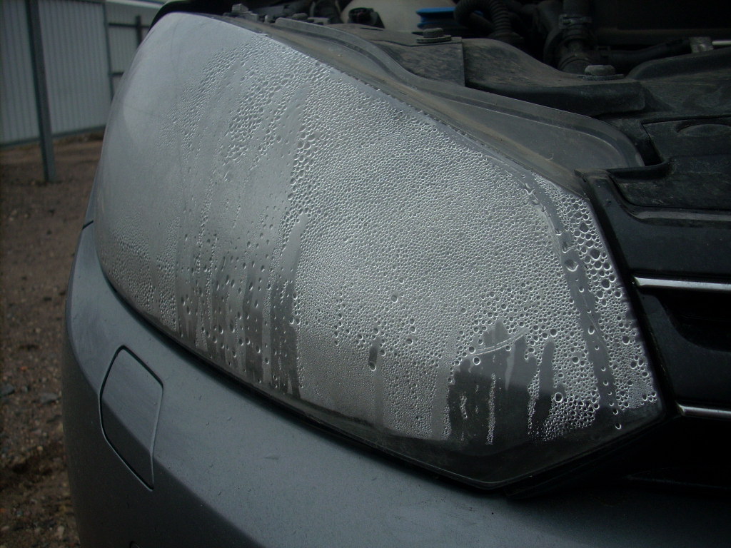

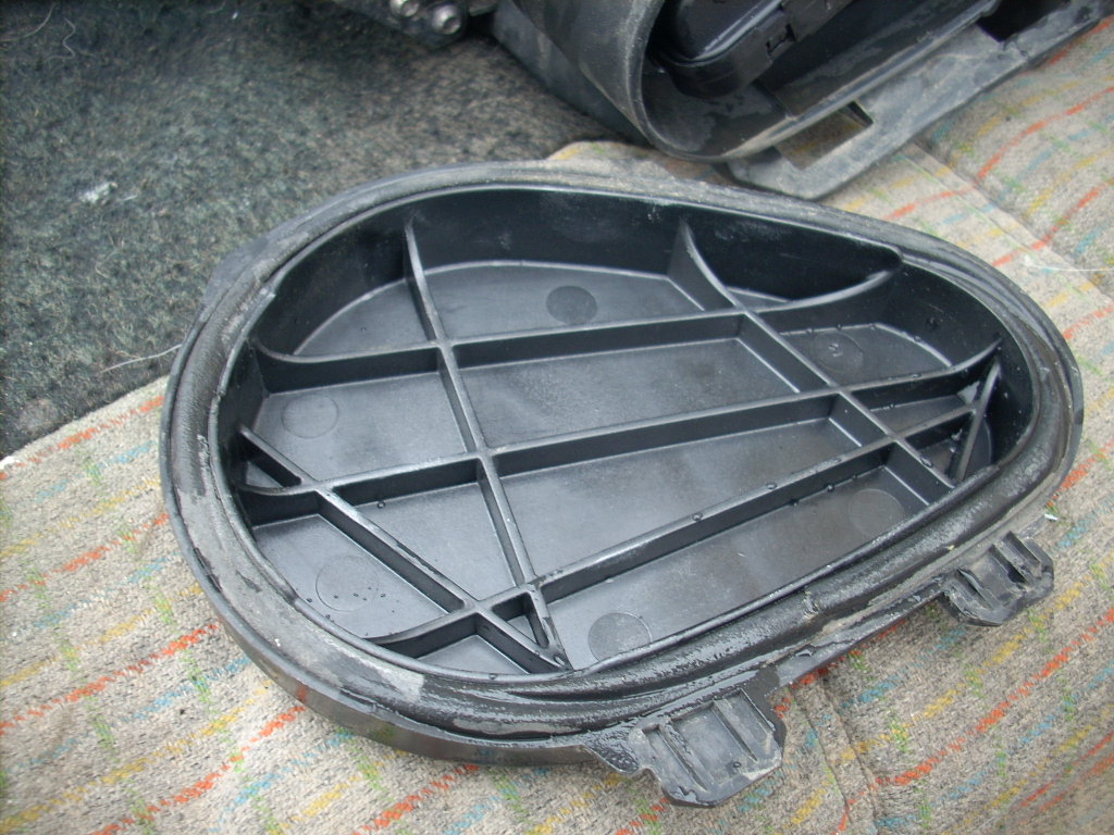

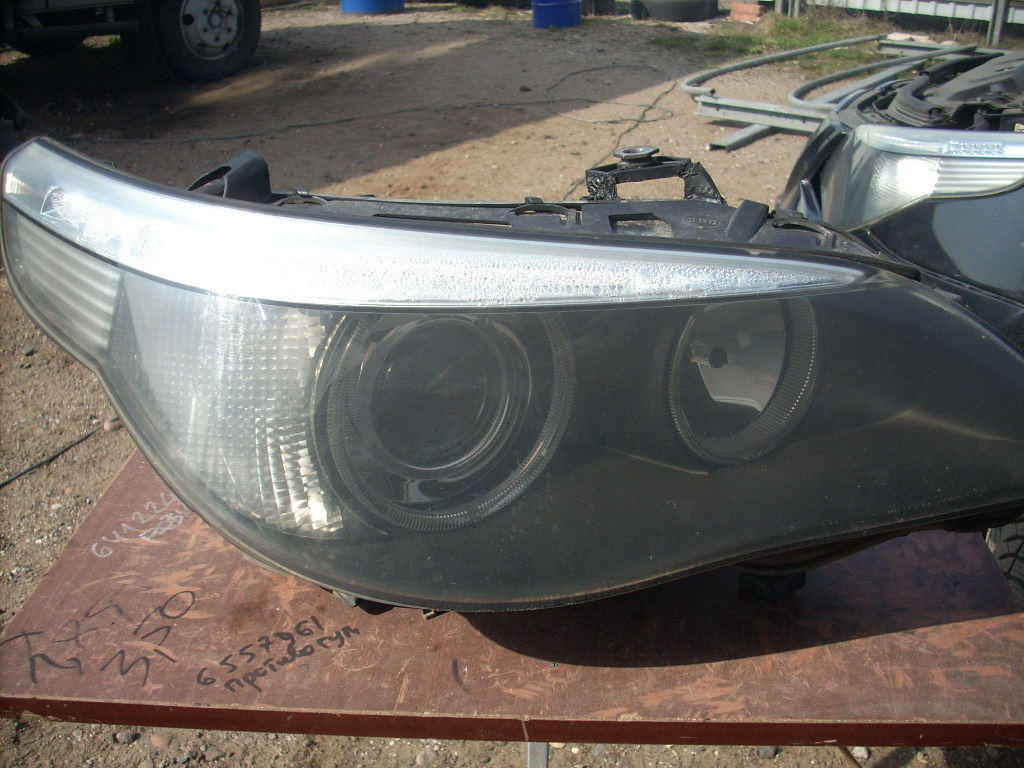

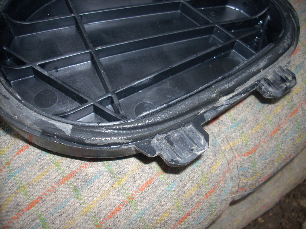

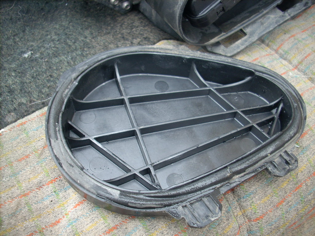

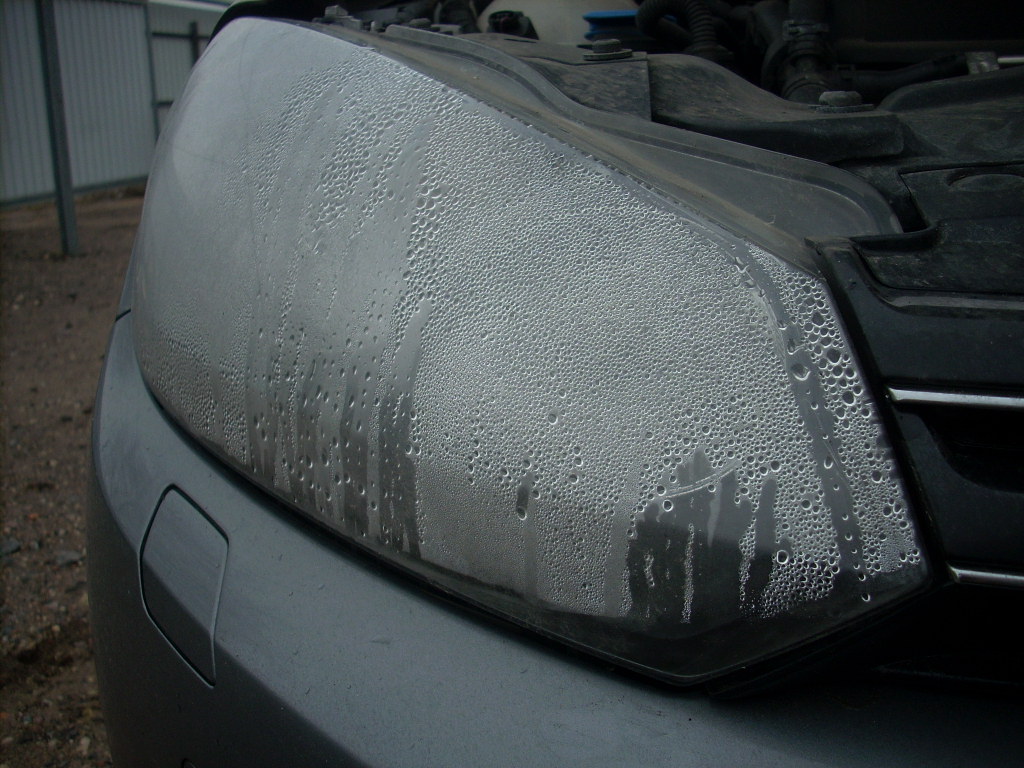

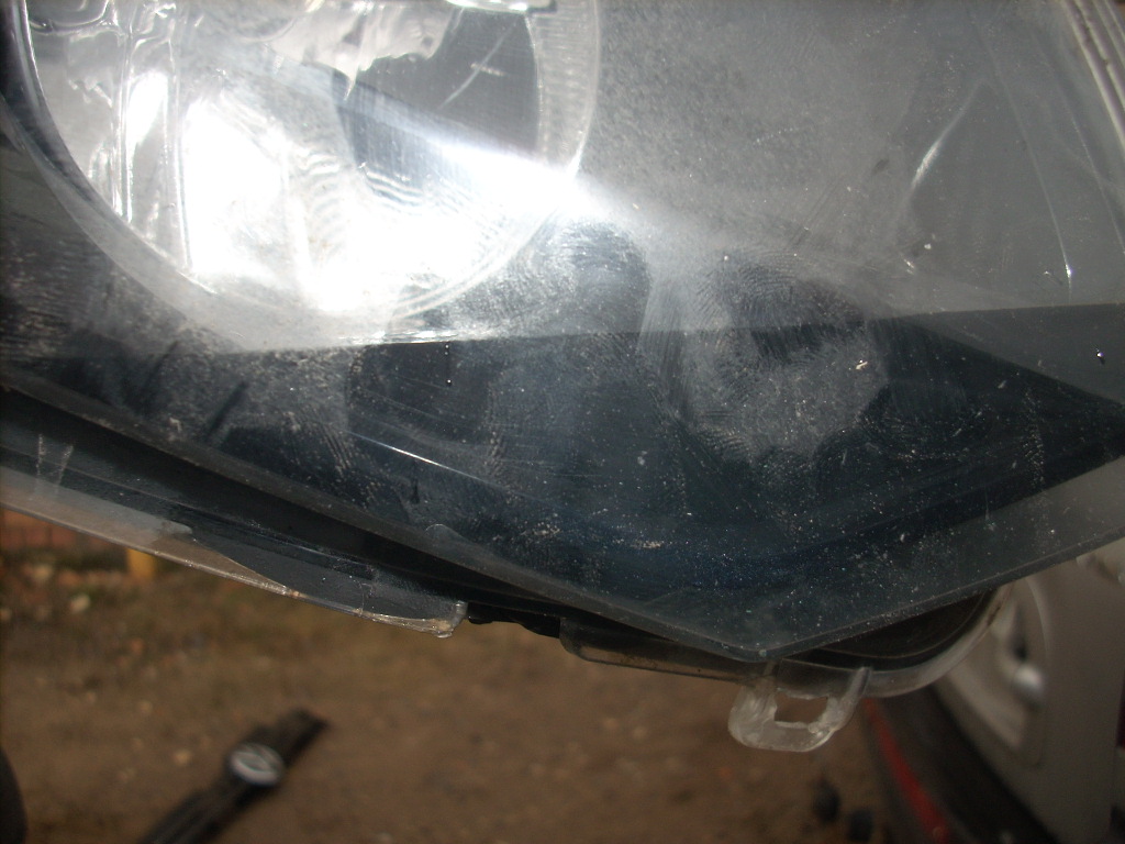

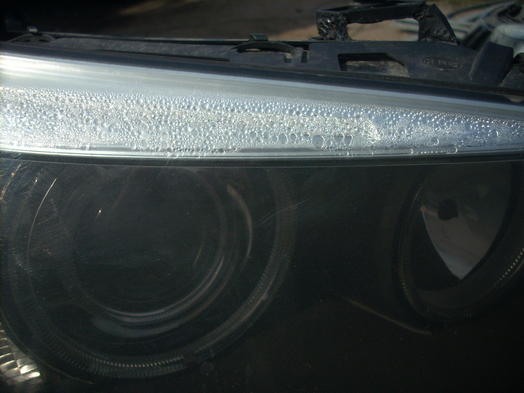

Запотевание автомобильных фар на 80% является "делом рук человеческих". Остальные 20% можно списать на заводской брак (негерметичность стыка корпуса и стекла), неудачную компоновку внутреннего пространства некоторых ксеноновых фар , а также вопросы связанные с пароизоляционными мембранами и клапанами развоздушки. Но иногда фару можно испортить весьма банальным способом -"абыякава" поменять лампочки.

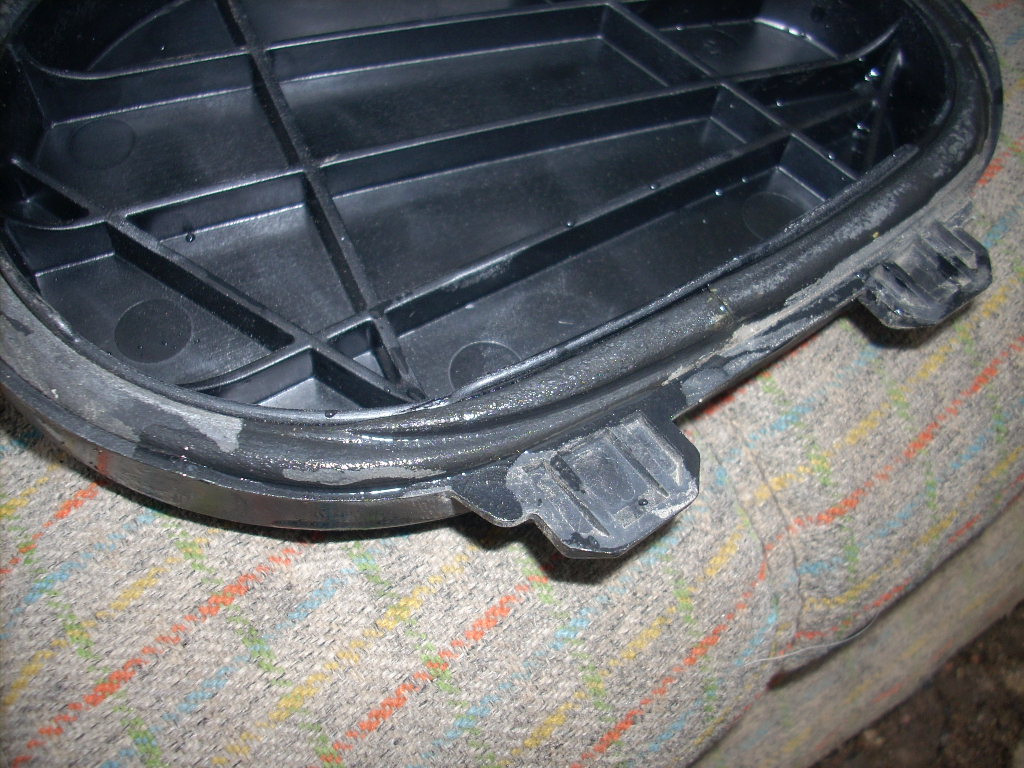

На крупном плане видно место , где уплотнитель "не сработал". Обычно на негерметичность крышки можно грешить когда видны поломки замка. В данном случае только "вода" показала место входа-выхода. Вот так вот , век живи - век учись.
А вот и источник проблемы. Крышка без трещин, замки целые, но конфигурация "позволяет" не до конца защёлкнуть замок и при этом владелец будет уверен , что всё ОК.
Чтобы выявить проблему , пришлось "заправить" фару дистиллированной водой. Стык стекла и корпуса вопросов не вызвал.
Это можно смело назвать "максимальным запотеванием". Такой "пот" однозначно указывает на постоянную протечку. Значит будем искать пролом, трещину, проверим стыки.

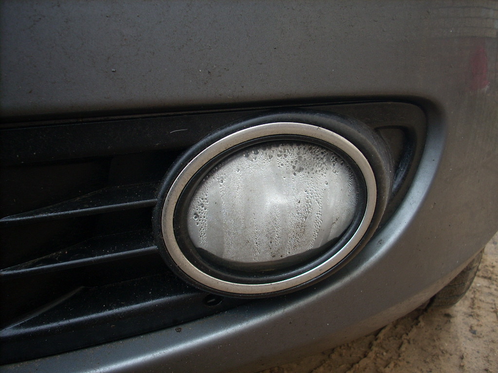

Сообщение stolyk » 04 апр 2015, 22:31

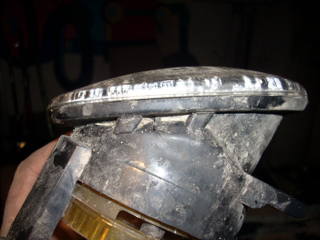

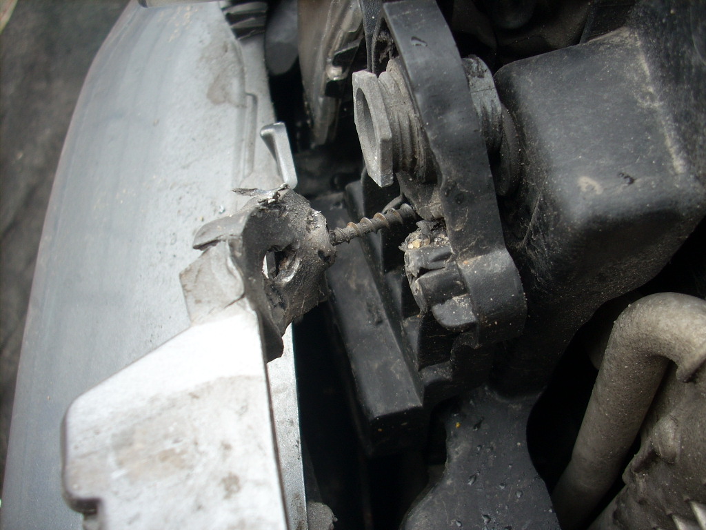

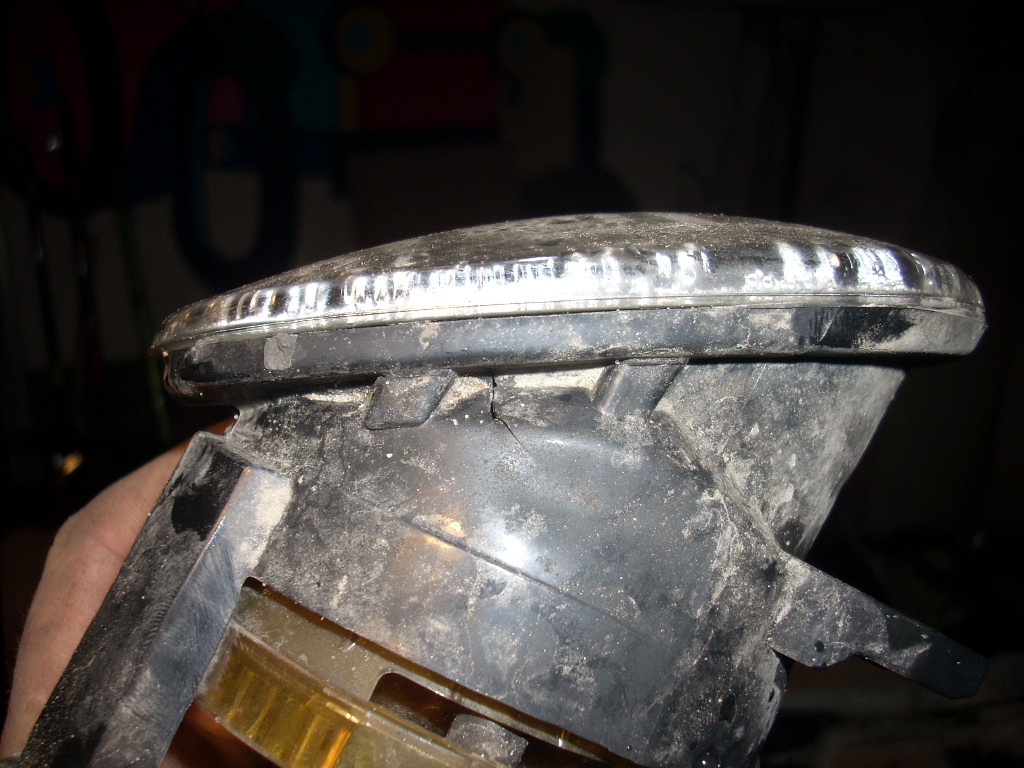

Вдогонку ещё одно подтверждение моего предыдущего утверждения, причём с той же самой машины - Гольф 6 , 2010 г.в.
Трещина, образовавшаяся в результате ДТП. А ведь мог же "криворукий мастер" хотя бы силиконом мазнуть? Тем более , что трещина в самом верху.
И эта фара имеет постоянный канал подпитки водичкой. Ищем работу "кривых ручек".

Я не стал выкладывать фото незакрученных болтов и гаек с этой машины. Бампер снимался ,красился, как и крыло. Ну может одну покажу.
Вот такие нештатные "сюрпризы" на этой машине кругом. Длина шурупа 80 мм. Передок реально ходит ходуном. Силиконом и не пахнет.

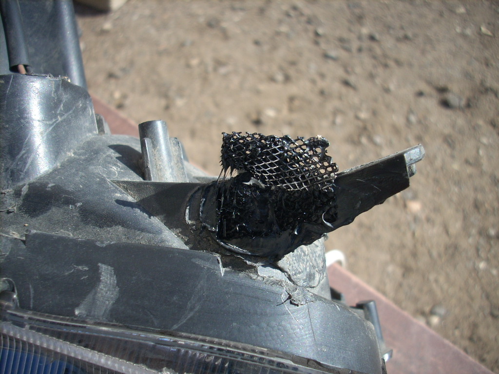

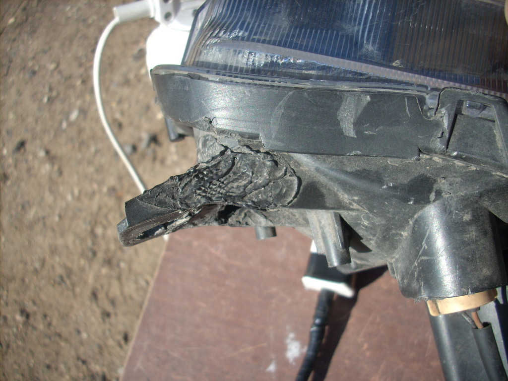

Сообщение stolyk » 12 апр 2015, 15:06

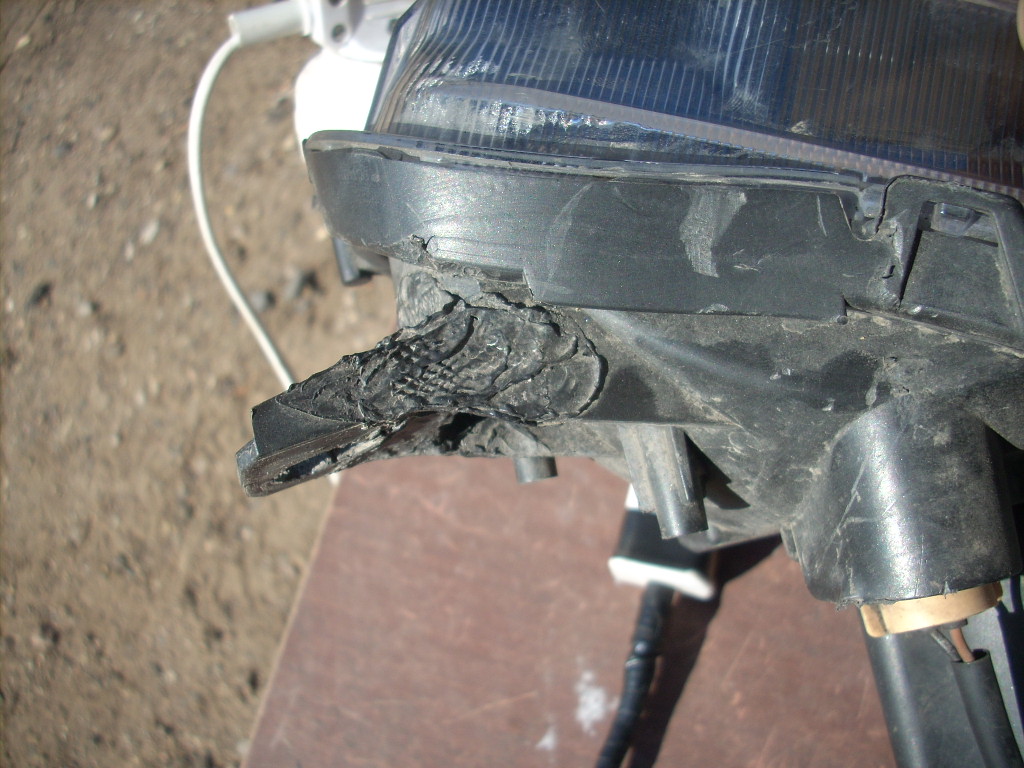

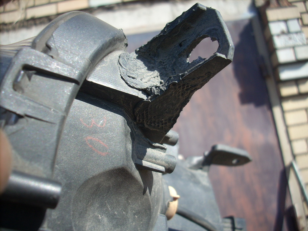

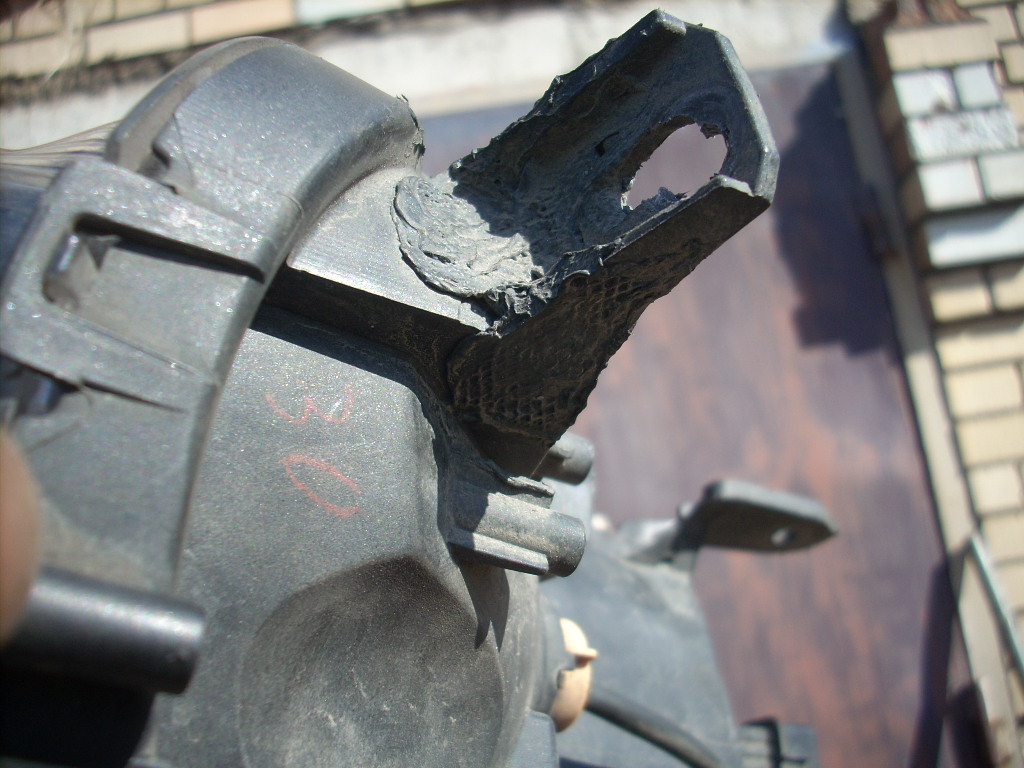

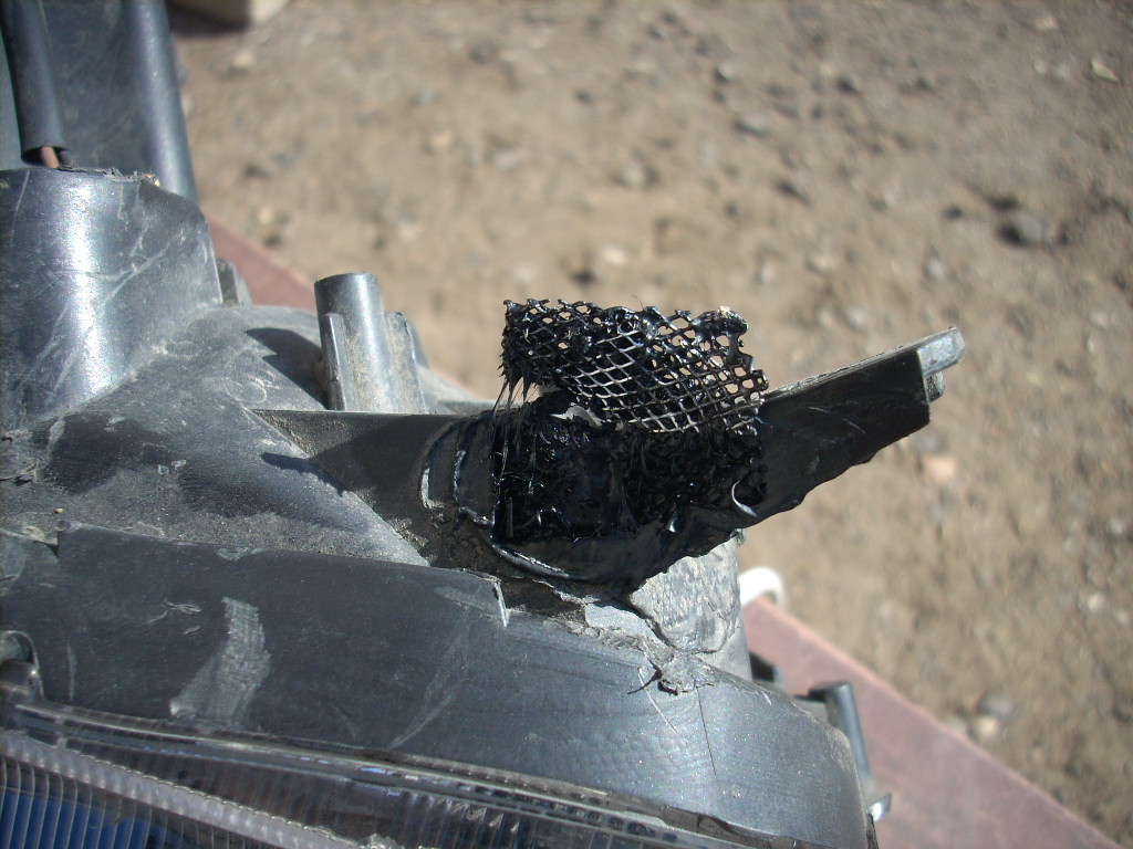

Не знаю , когда наконец горе-мастера начнут включать мозг? И если кто знает, скажите мне имя того идиота , с которого пошла эпопея "сеточного" ремонта ? Ну ладно долбаки-мастера хню делают , а куда вы смотрите , когда работу принимаете ? А ведь они наверняка подшипники в ступицу кувалдой "прессуют".
Без комментариев. Это всё одна и та же фара. И что интересно , сделать хню и нормально занимает примерно одинаковое количество времени.
Молчу.

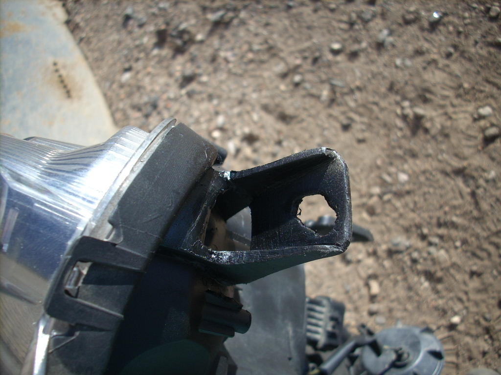

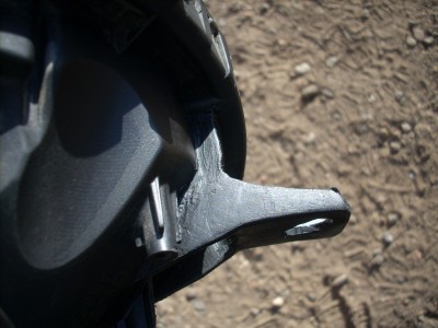

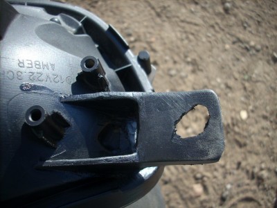

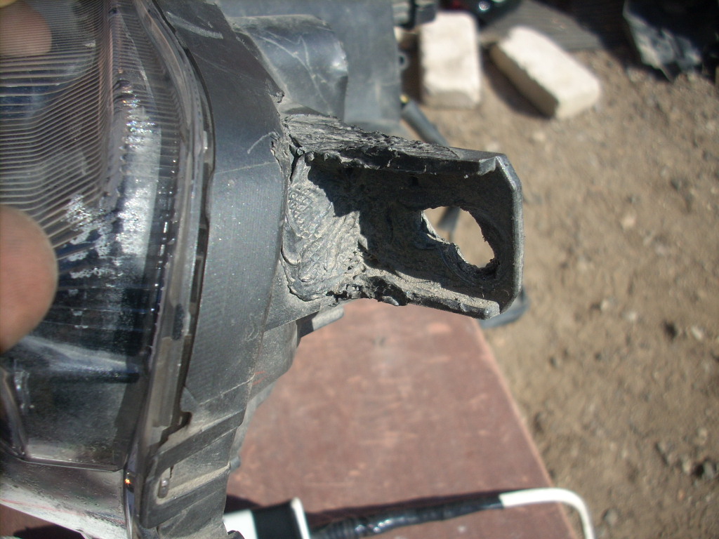

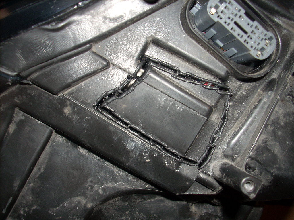

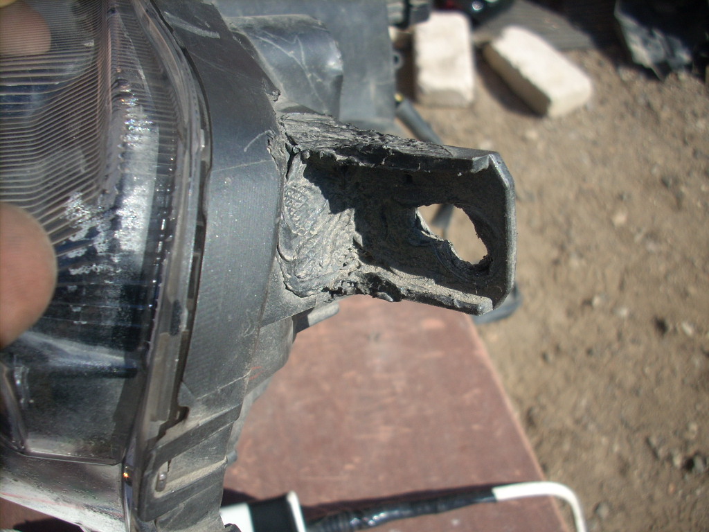

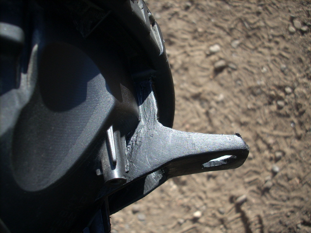

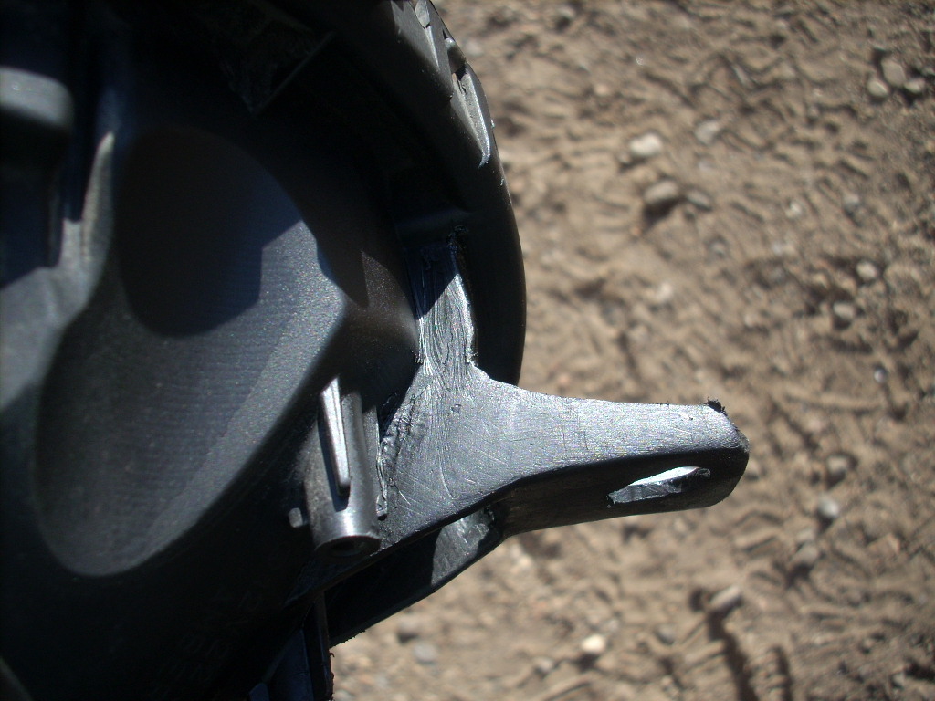

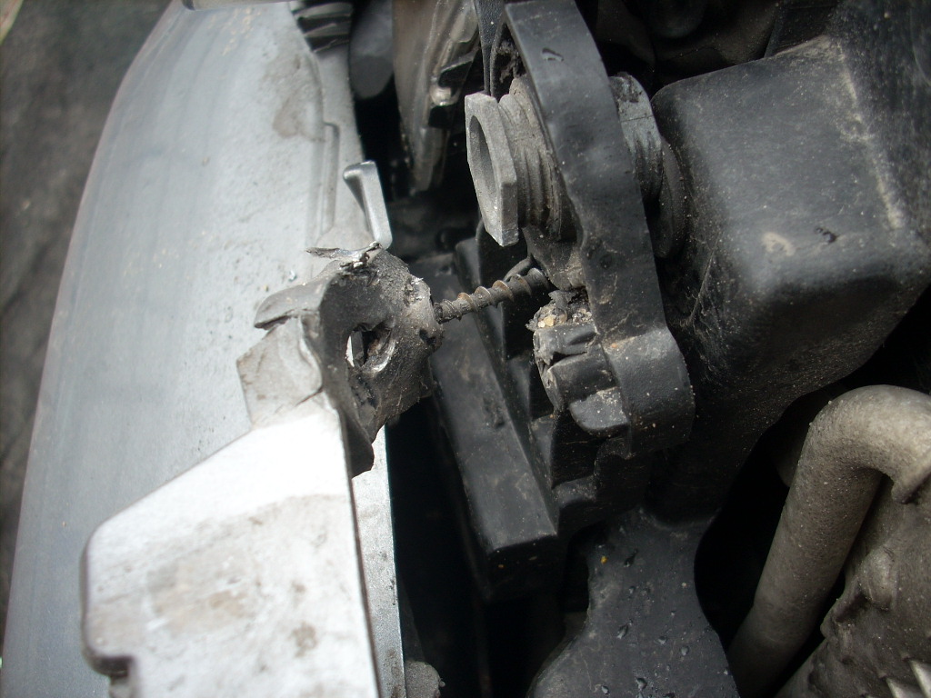

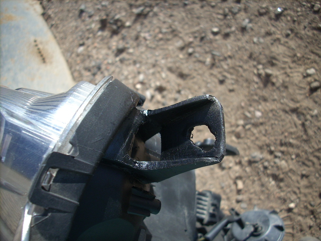

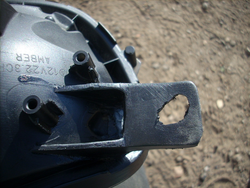

Так должен выглядеть результат реставрации крепёжного уха.
Скажите криворуким , что пайка с применением скрепки надёжнее и красивее.
Оно-то функцию выполняет......
Сетку нельзя "утопить" до состояния невидимки.
Удаление сетки.
Я бы за такую "работу не заплатил.

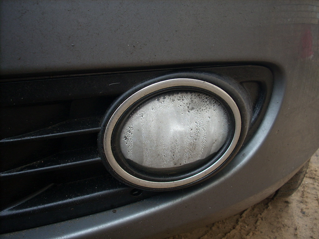

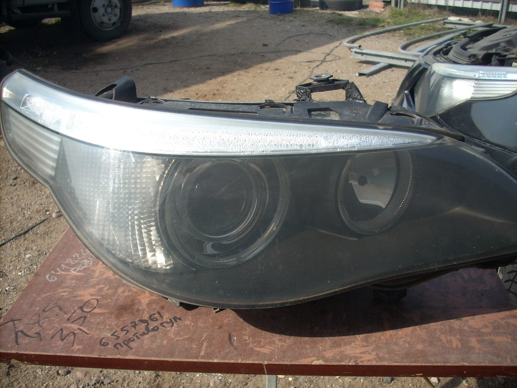

Большое количество "клубней" с завидной регулярностью очень внимательно просматривают тему ремонта фар. И есть подозрение , что кто-то из них почерпнул для себя много полезного. Поэтому предлагаю всем желающим и уверенным в себе попробовать свои силёнки и найти правильное решение следующей проблемы (см. фото). Необходимо решить проблему запотевания верхнего "уса-поворотника" фары от БМВ. Фен , батарея на ночь, духовка проблему не решают. Запотевший отсек герметичен на 95% и изолирован от основной фары. Выпаривание феном результата не даёт просто ни-ка-ко-го. Задача реально сложная , поэтому не стесняйтесь выдвигать идеи .
Крупный "пот" только в секторе поворотника . С обратной стороны есть только один цоколёк под милипиз...кую лампочку , которую желательно не снимать во избежание поломки. Как раз этот цоколь является причиной тех 5% негерметичности всего отсека.
Основная фара совершенно сухая.
