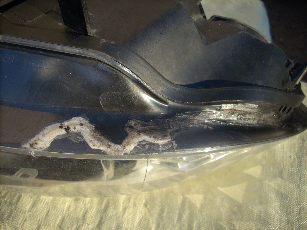

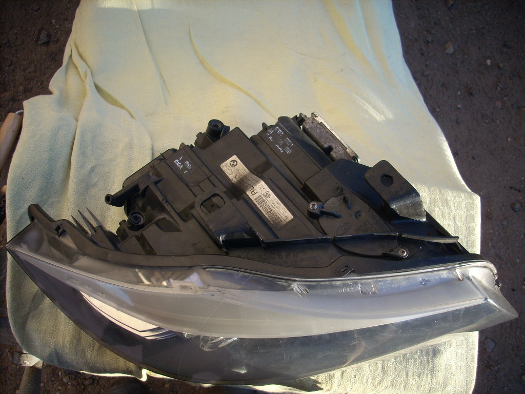

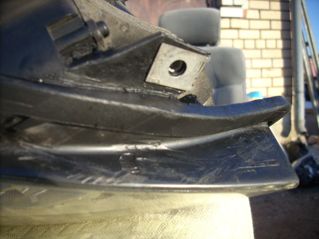

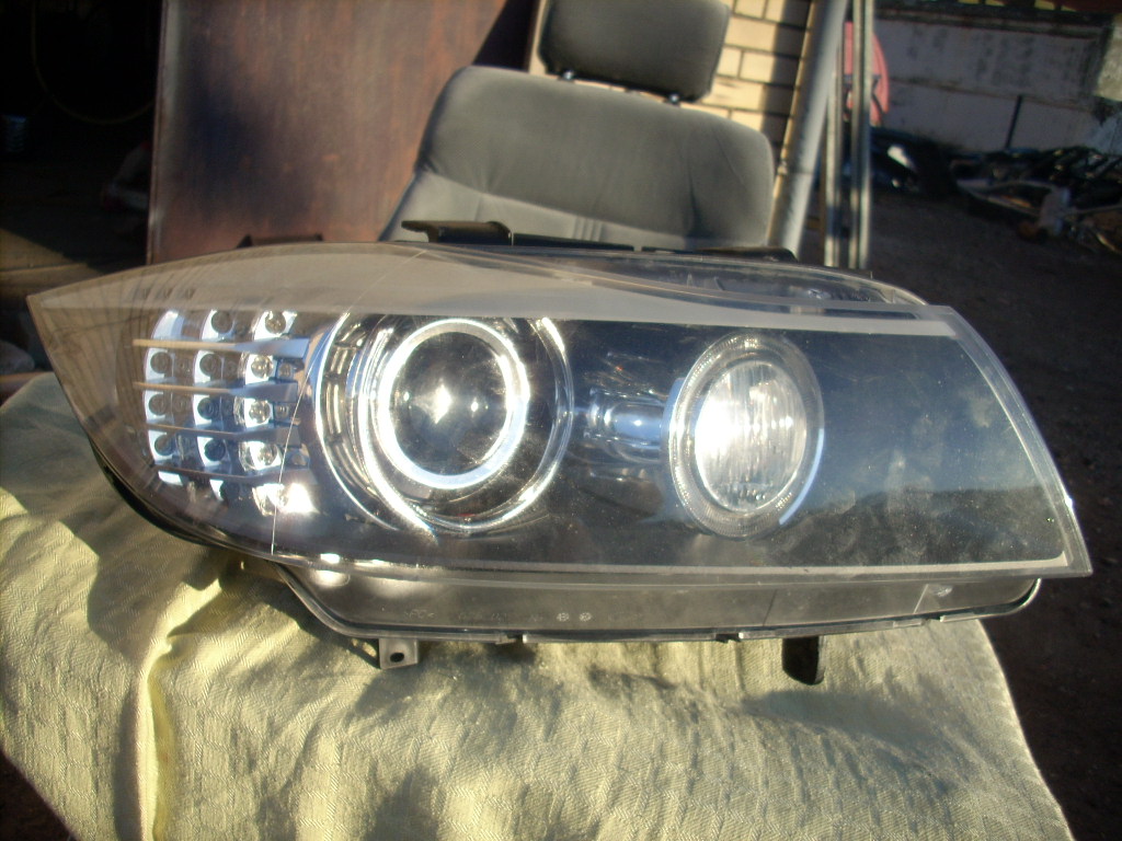

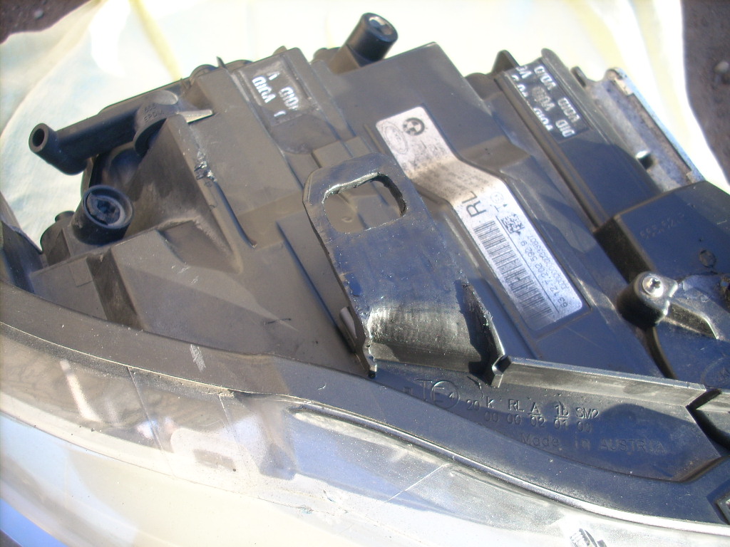

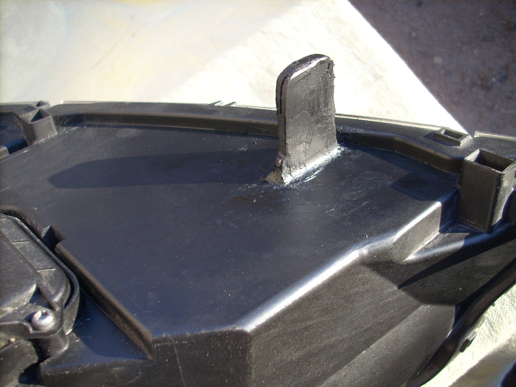

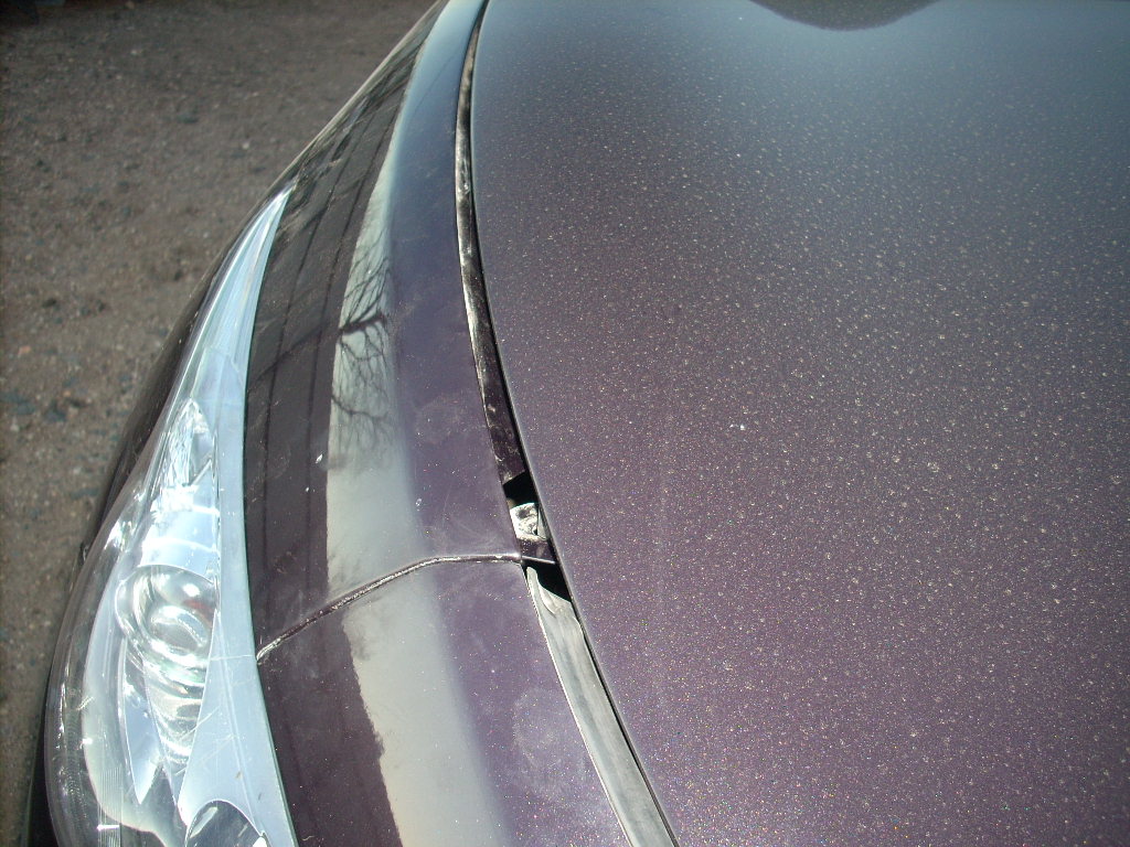

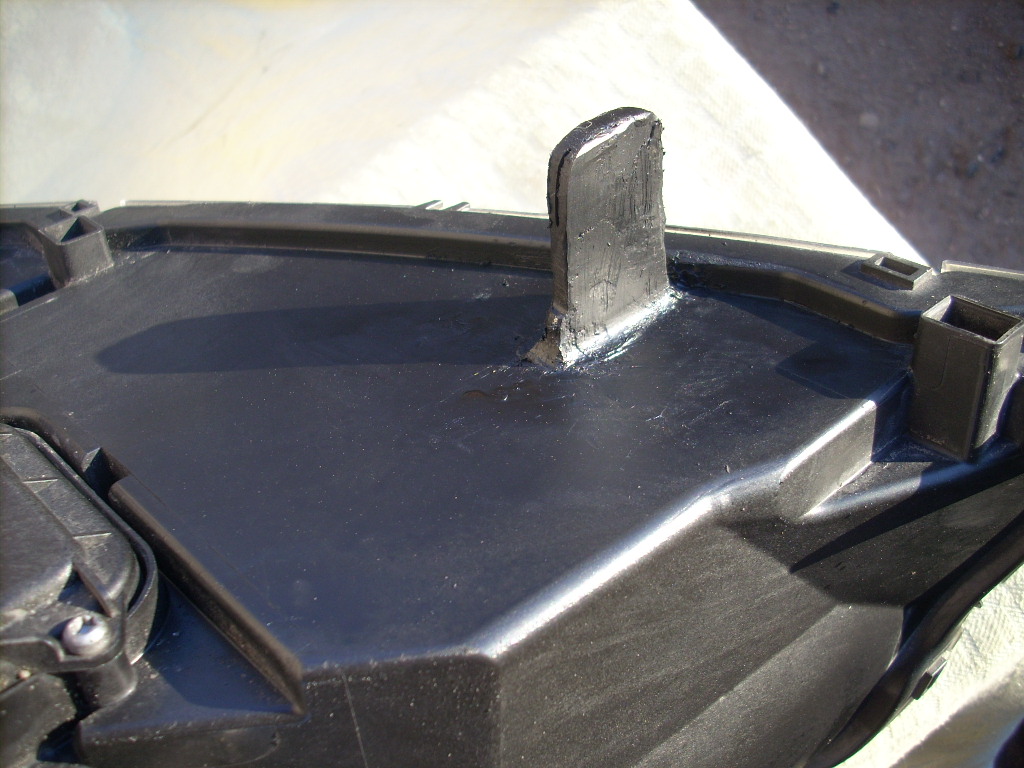

"Внутрянка" тоже в полном порядке. Для тех , кто не в курсе , можете глянуть 3-мя страницами ранее описание всех проблем по этой фаре. Самое сложное было внутри.
Вместо дыры в корпусе появилось армированное металлом крепление
Здесь был отломан рог фары с куском стекла и крепление
Стекло сваривалось и армировалось металлом , чтобы трещина не расползалась при нагревании-охлаждении
Восстановлены оба верхних крепления
Практически незаметно

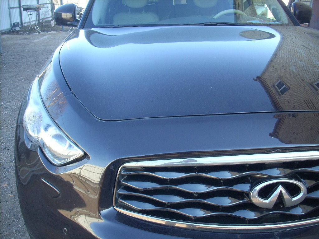

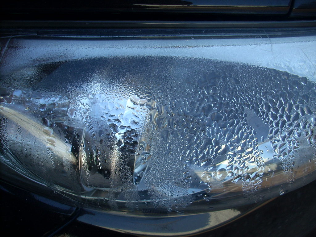

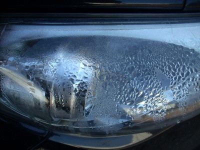

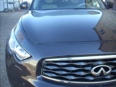

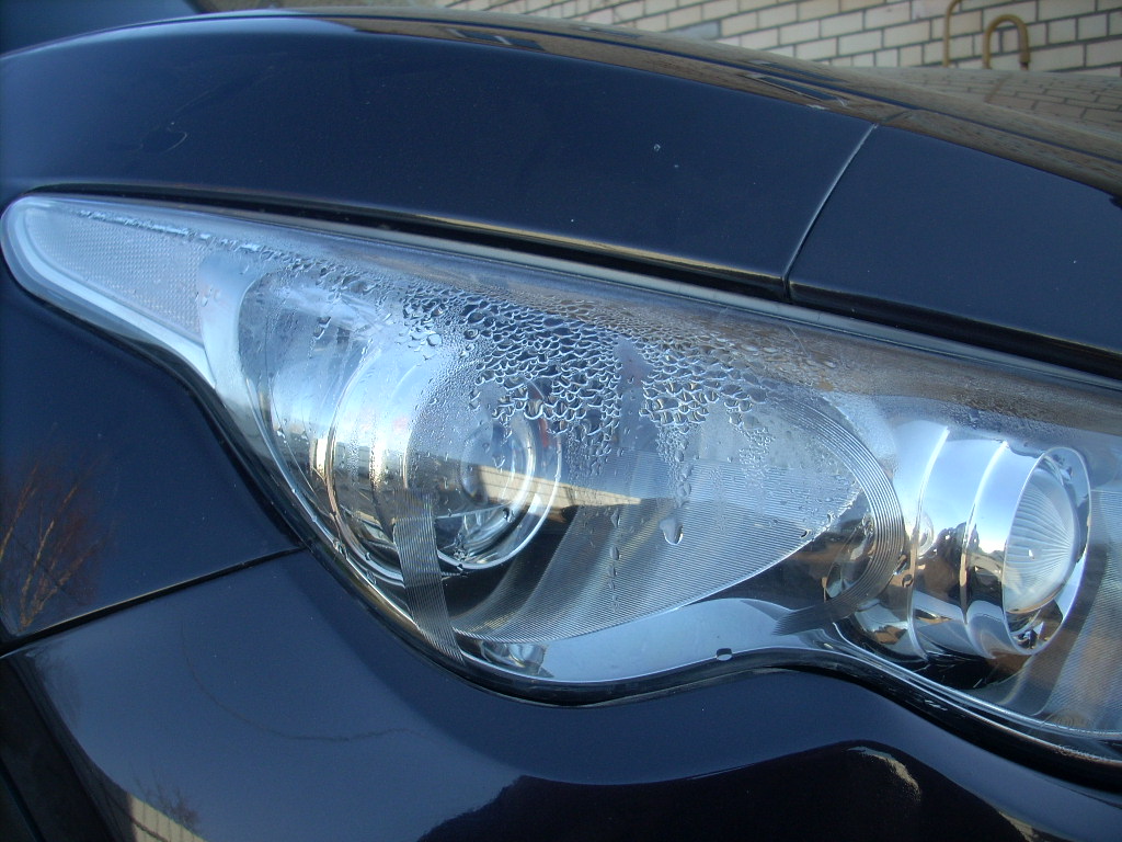

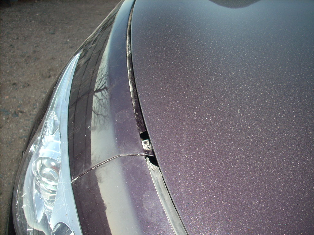

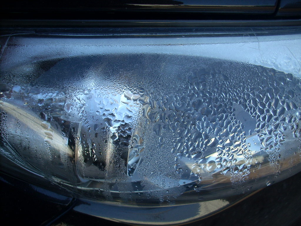

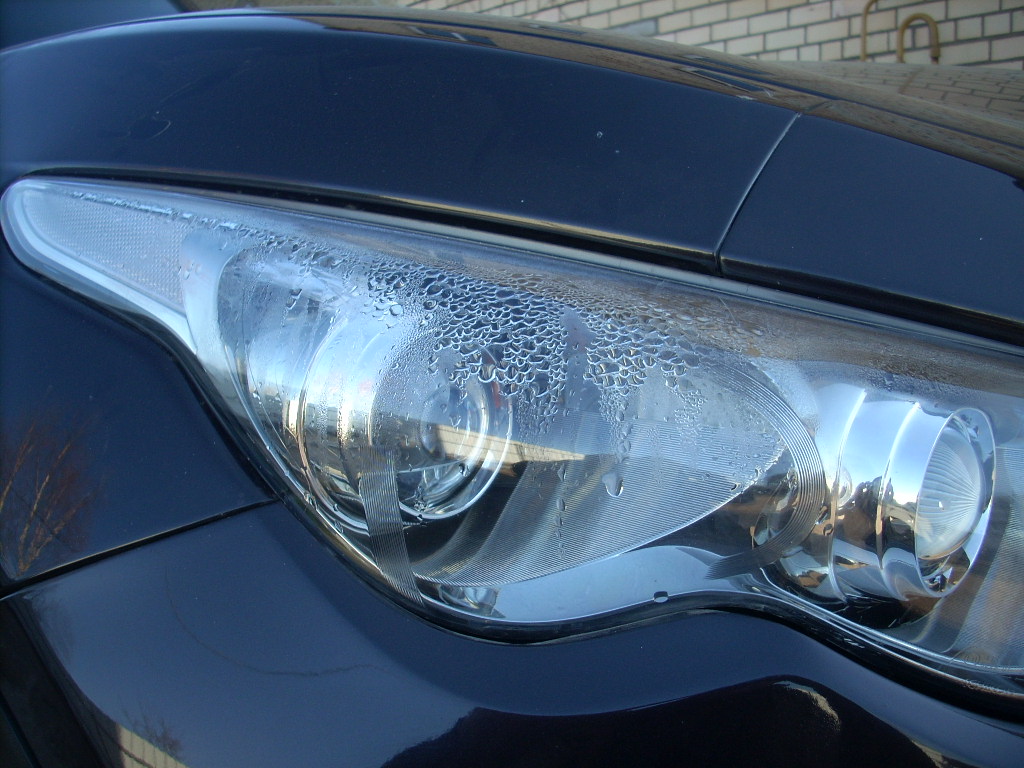

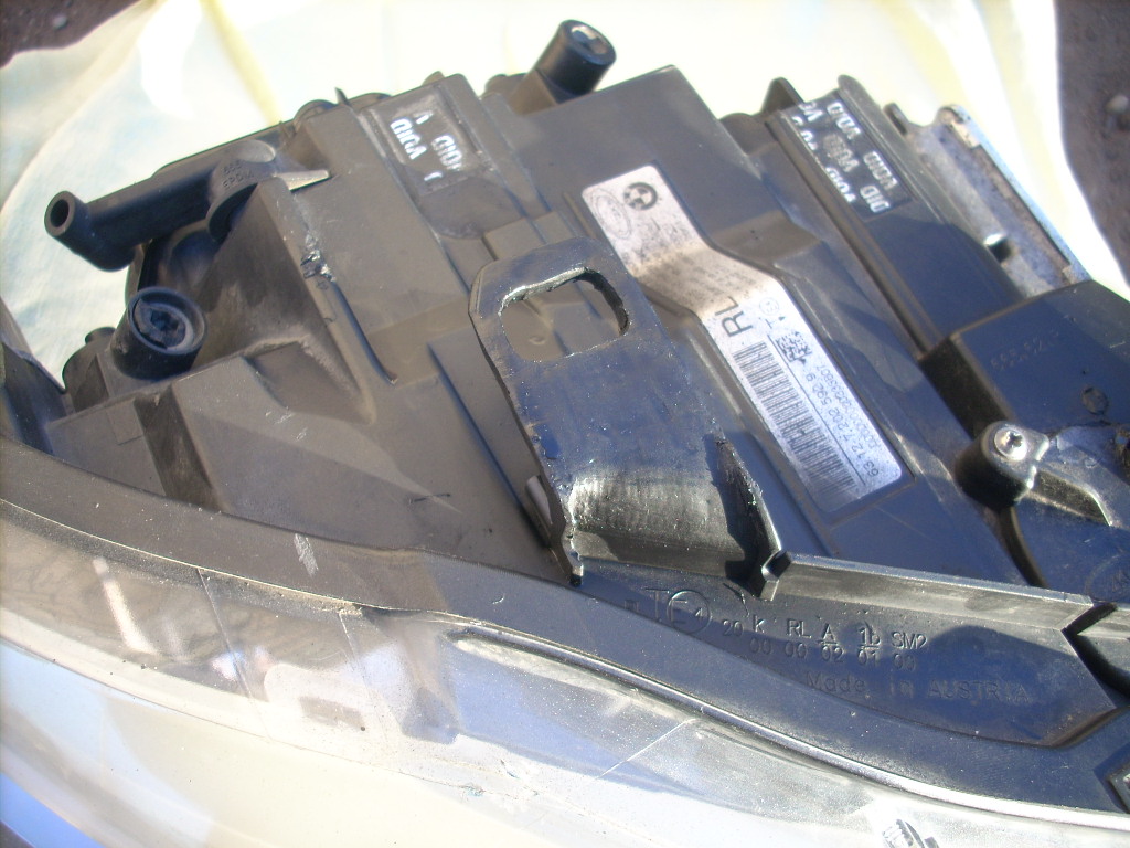

Предлагаю вам побыть в моей "шкуре" и попробовать угадать причину запотевания конкретно этой фары. Даю подсказку, машина неделю как из России, приехала потная , торговалась хорошо и легко двигалась в цене. На первой фото есть дополнительная подсказка. Угадавшему по традиции фото "проблемы" в личку :D
Сообщение Паша » 18 мар 2015, 07:03
На заднем плане мангал уже ждет гостей ?
По финику - он жахнутый, а купить новую фару или нормально восстановить старую не хватило умения и средств. Стоит она криво, не на своем месте.
Сообщение Stalker » 18 мар 2015, 07:06
Стекло/пластмасса или треснуло или отклеилось после механического повреждения авто ( косяк на крыле какой то заметен)
Последний раз редактировалось Stalker 19 мар 2015, 09:31, всего редактировалось 2 раз.
Сообщение stolyk » 18 мар 2015, 07:09
Паша, :aplod:
Но это хроника и облегчение "работы" остальным "клубням" - требуется указание конкретной причины. :stars:

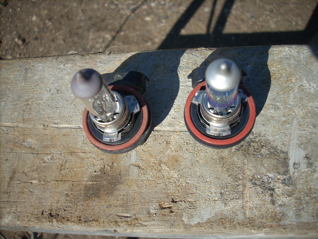

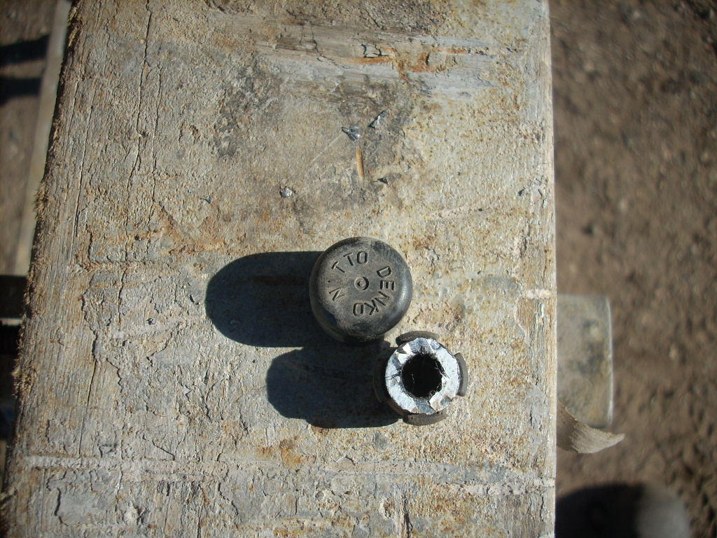

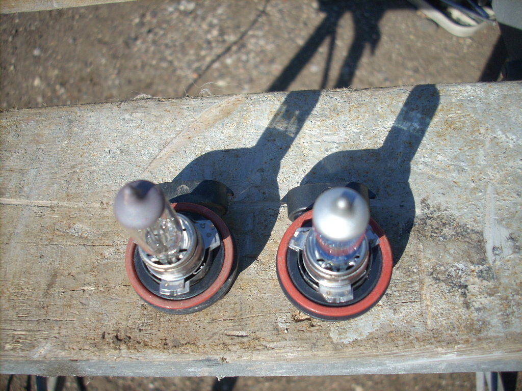

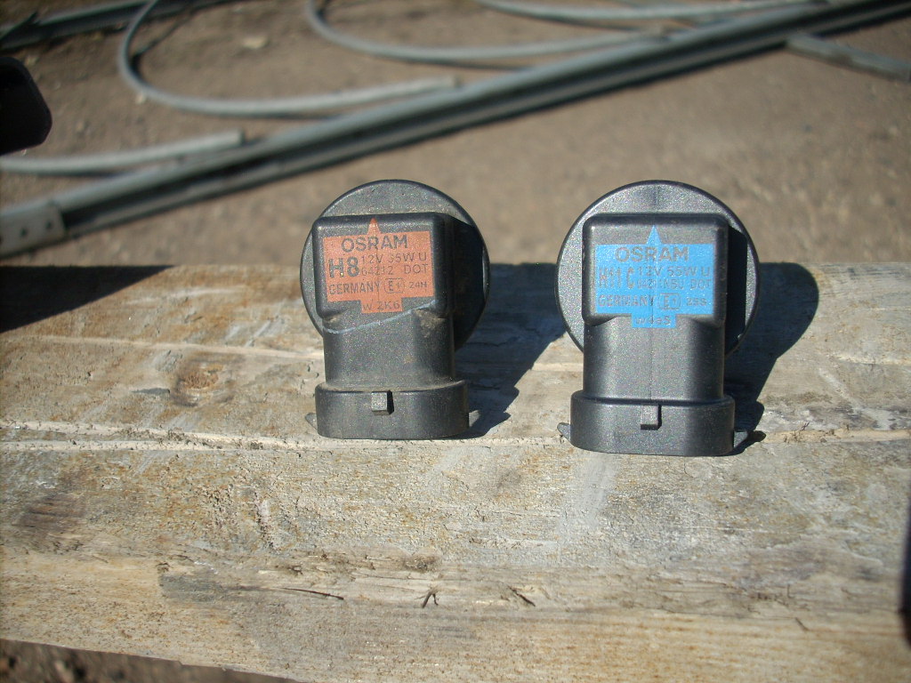

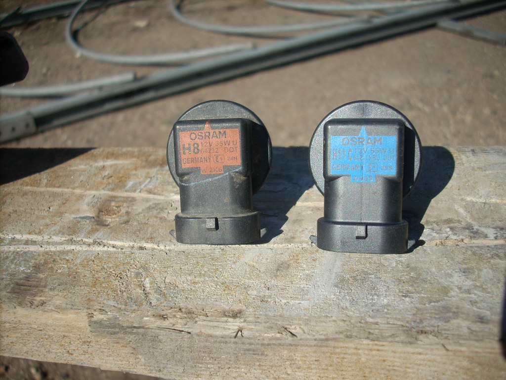

Недавно выявил для себя интересную особенность. Оказывается лампочки серии "найт брекер" выпускаются далеко не во всех цоколях. Как пример в цоколе Н8 , который не сильно часто встречается. Пришлось помочь человеку...
Подрезали нижний "ус" болгарочкой
На фото видно , что нижний "ус" справа шире
Лампы в цоколе Н8 и Н11 практически одинаковы (в Н11 цоколе "найт брекер")

Сообщение Паша » 18 мар 2015, 07:12
Нарушена вентиляция или герметичность.

Мойка, утопленник?
Сообщение stolyk » 19 мар 2015, 08:51
В очередном конкурсе "угадайка" победителем признан Stalker. :aplod:
Обещанное фото победителю.

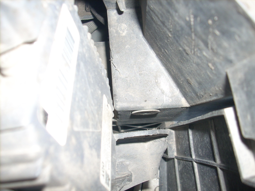

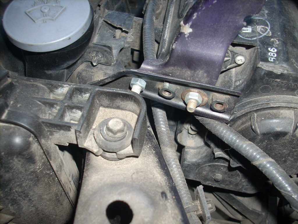

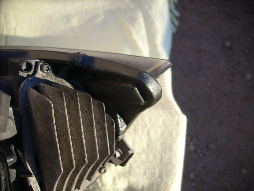

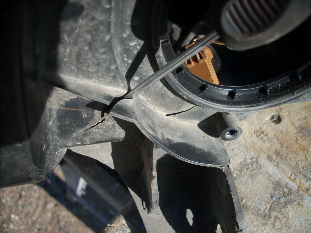

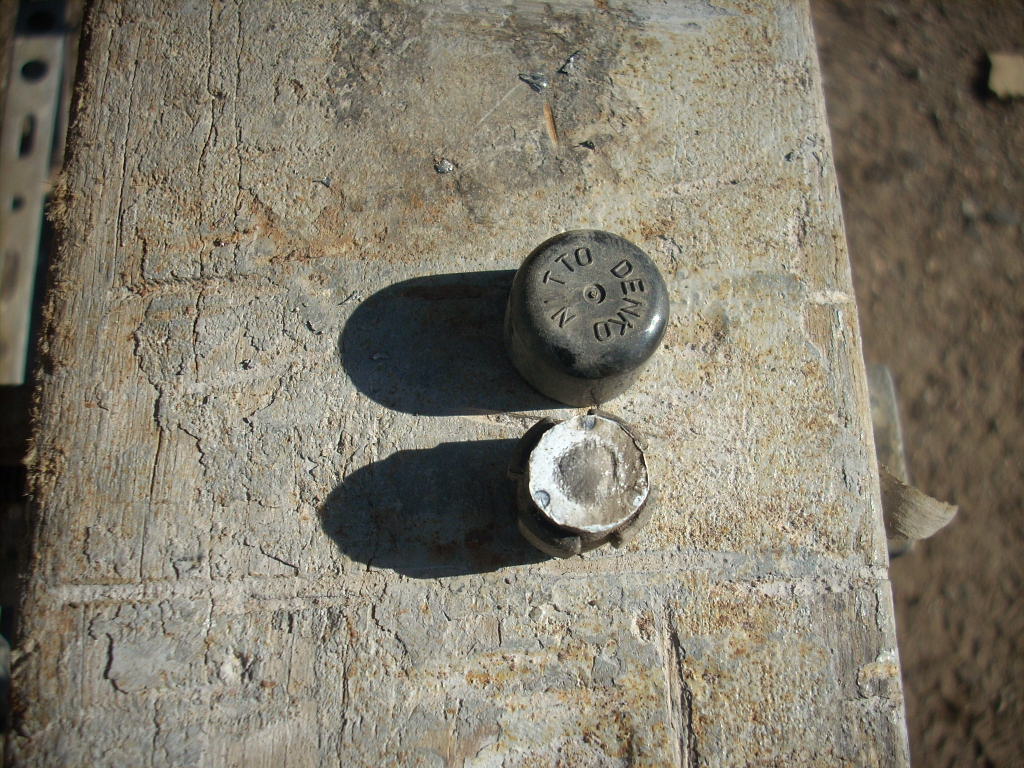

Вентканалы уже практически не дулись , пришлось удалить пароизоляционные мембраны
"Уставшие" мембраны клапанов развоздушки
Проломы внутри подкапотного пространства
Нестыковка 2 см.-ухо фары висит в воздухе
Фару "делали" , все уши прилепили , а трещину оставили
Ухо крепления крыла пересверлено на 2 см на родине ДТП
Глупая попытка с моей стороны по выставлению фары, крыла и бампера по своим местам - зазор капота "жыстачайшый"

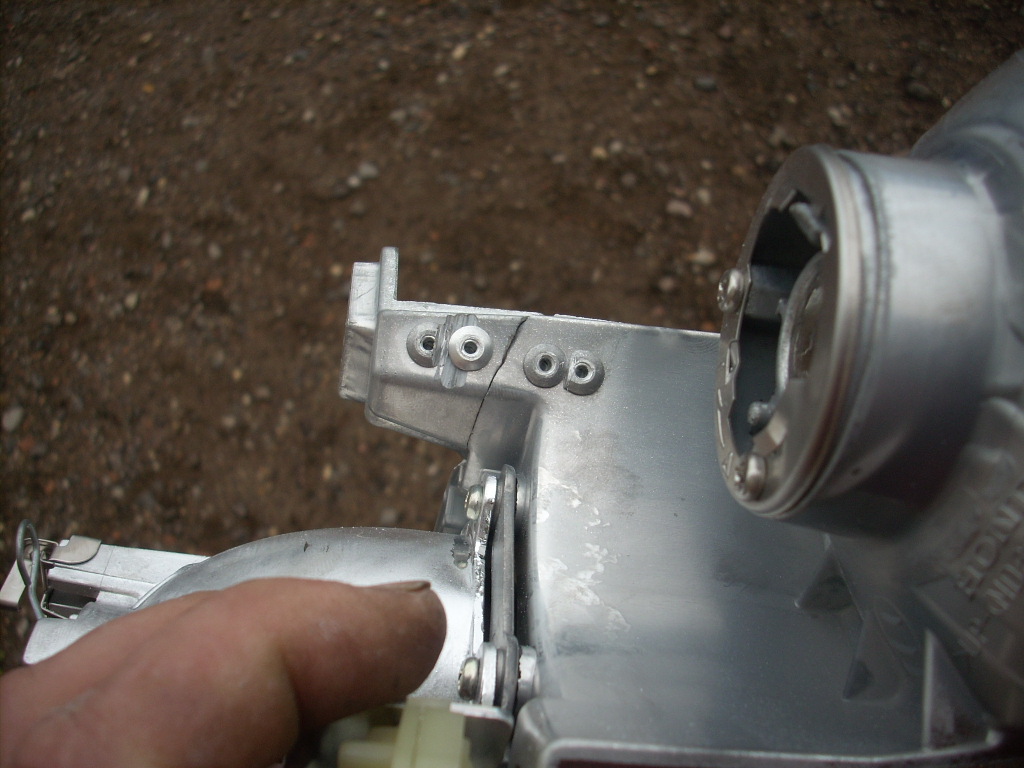

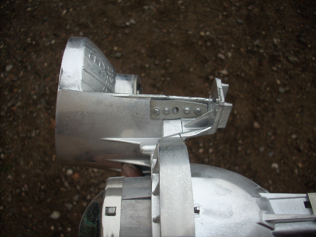

Ещё немного ликбеза. Автолюбители по неопытности очень часто пытаются заниматься самостоятельным ремонтом пластмассовых элементов и неосознанно наносят себе ещё больший ущерб, чем было до того. Многие из них становятся жертвами реклам и глупых советов. Ютуб и Гугл тоже те ещё советники. Основная масса автовладельцев при ремонте этого отражателя не задумываясь применила бы как минимум суперклей ,а более продвинутые используют двухкомпонентный клей на основе эпоксидной смолы. Поэтому послушайте "старого, больного еврея" , либо делайте как на фото , либо вы дурак , который не послушал умного совета , либо "нехороший " человек , который знает что клей отвалится через какое-то время , умышленно делаете гадость . Почему клей "ФУ-ФУ" ? Агрессивный нагрев и резкое остывание , удельное расширение пластика и клея различные, несовместимость 99% клеёв с пластмассой (имеется ввиду ,то что клей не восстановит место разлома до первоначальной жёсткости -лишь жалкая имитация целостности), внутреннее напряжение и вибрации и т.д. и т.п.
Не хотелось бы создавать новую тему , которую я не смогу поддерживать, поэтому решил "погадить" в этой.
;D Выделено и перенесено в соответствующий раздел

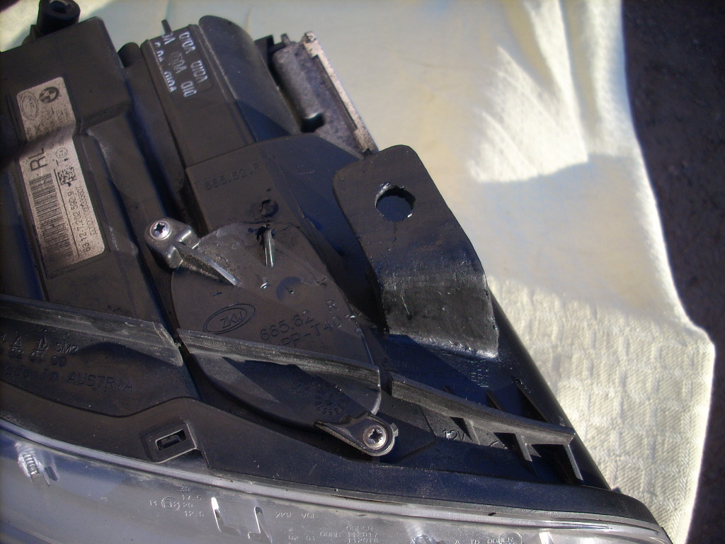

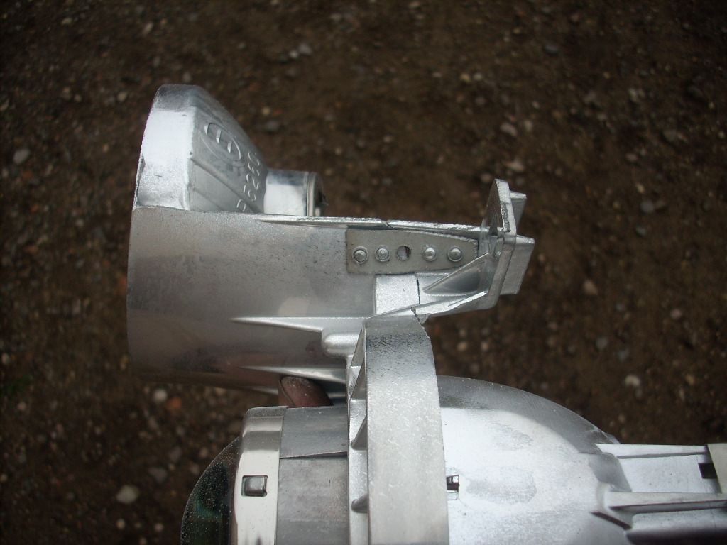

Восстановление отломанного регулировочного уха на отражателе Хонда Аккорд
Оцинкованная латка засверлена и заклёпана. В это ухо вворачивается регулировочный винт.

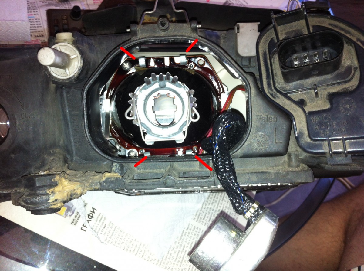

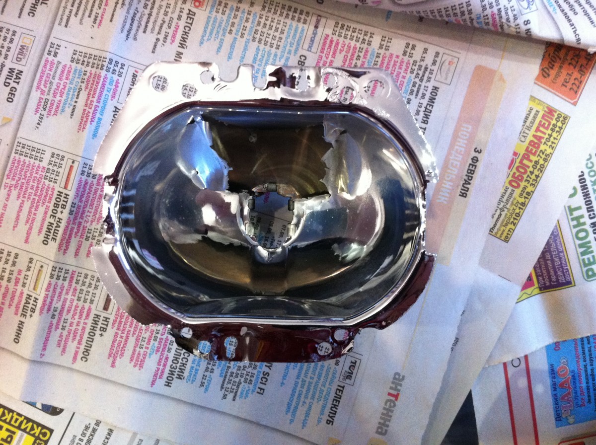

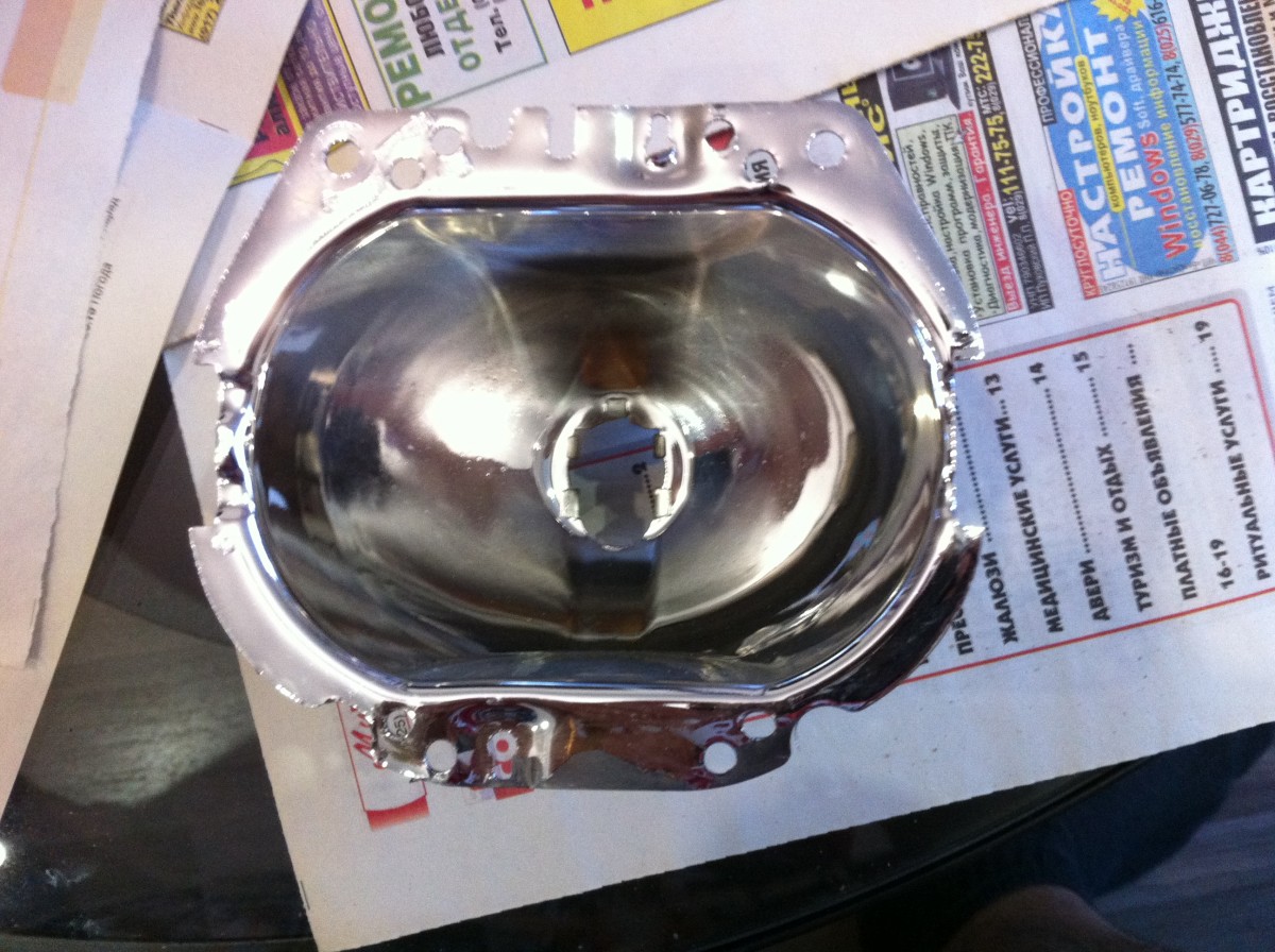

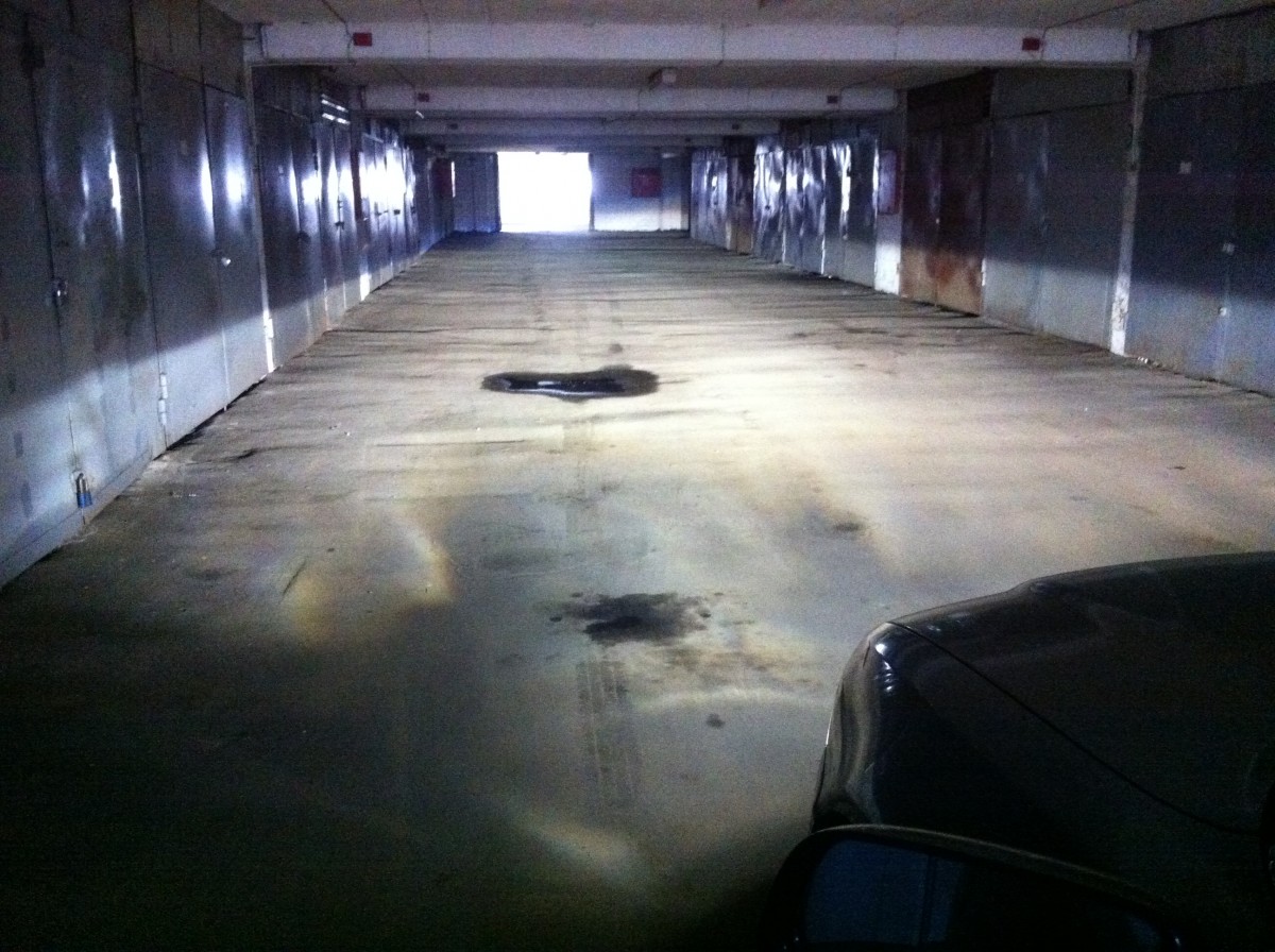

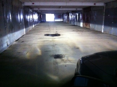

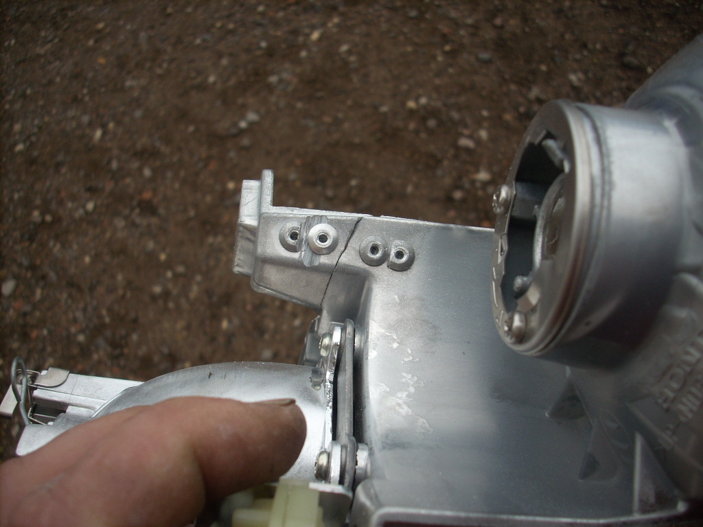

По просьбе Юрия делаю мини-отчет. Родной ксенон в машине меня всегда не особо радовал, но после того, как перегорела одна лампа, перед покупкой новых, решил показать специалисту свет. Приговор был однозначный - света нет :smile: По итогу встречи, решили остановиться на варианте - восстановить отражатели и поставить Osram night breaker unlimited. Самое сложное оказалось - снять отражатели, без снятия стекла фары. Не знаю чем думали конструкторы A4, при проектировании фары, но ширины заднего окна никак не хватает для нормального изъятия отражателя. Отражатель крепится вместе со шторкой и линзой. Внутри фары 3 винта 4 железные защелки(обозначены красным цветом). Защелки снимаются легко, винты откручиваются, и отражатель становится внутри свободен. При попытке его достать упирается в нижний выступ. Сразу скажу, что верх и низ окна можно подпилить, или нагревом расширить. Отражатель легко все равно не выйдет, нужно подковырнуть его отверткой, и неплохое усилие. Человека, который восстанавливает отражатели, нашел на барахолке onliner.by(по поиске найдете, его номер 8-029-617-00-94, цена - 25 за штуку). Самое сложное поставить все на место и поставить железные защелки. Работа очень кропотливая, и может занять несколько часов. Защелки ставятся очень тяжело, постоянно падают внутрь фары, и вытряхиваются не всегда. Главное правило, если одна упала - сперва достать ее, не берите новую(потеряете, как я :smile: ) Будете проклинать всех и вся :x :x 2 верхних кое-как ставятся, а вот с нижними засада. Я смог поставить только один, и то, только после снятия блока розжига, по-другому никак не подлезть. Блок крепится примерно на 8-9 винтах секретах torx T20. После того как все собрал и поставил новые лампы поехал к Юрию. Его вердикт был такой: удивление и оценка света на 5 баллов :yahoo:
Вид сзади на все это чудо
Левый отражатель до восстановления
Правый отражатель до восстановления

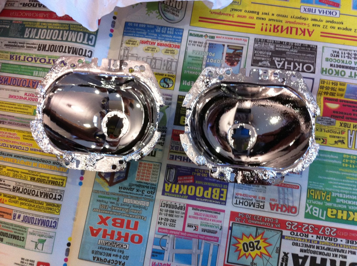

Результат восстановления

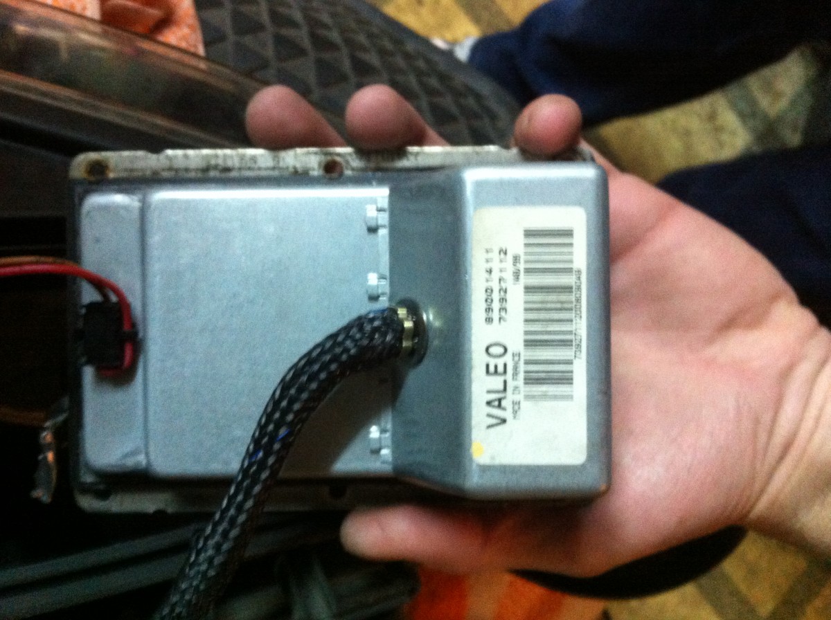

Блок розжига

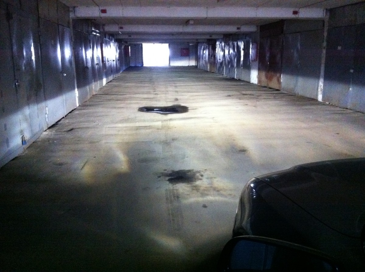

После регулировки фары светят вот так(до выезда около 40 метров)

Сообщение stolyk » 22 мар 2015, 04:42
ВаНеК, спасибо за отчёт. Яркость света действительно шикарная. Но данный случай скорее исключение из правил. Чтобы так прогорел отражатель и при этом не "подсела" линза большая редкость. А ведь мы говорим о "динозавре". :stars:
