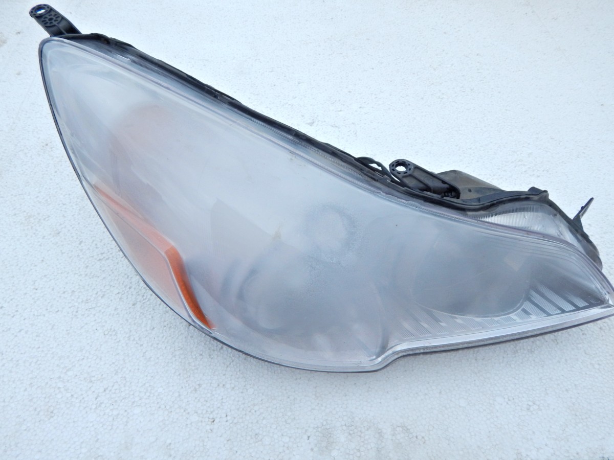

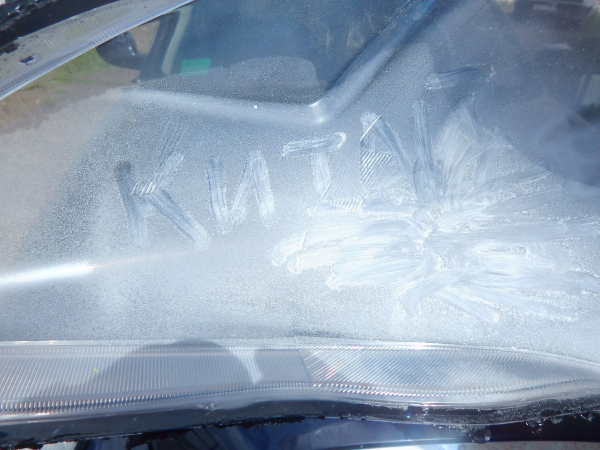

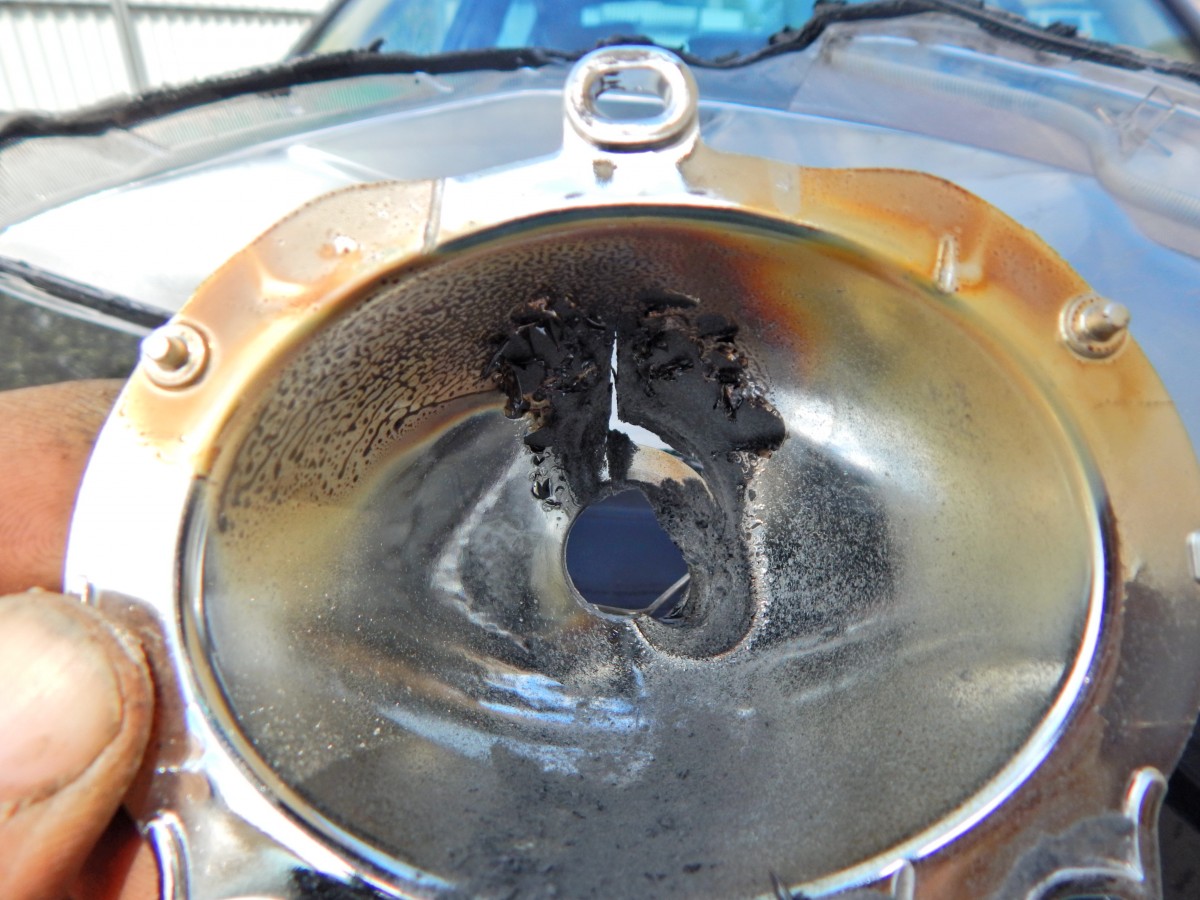

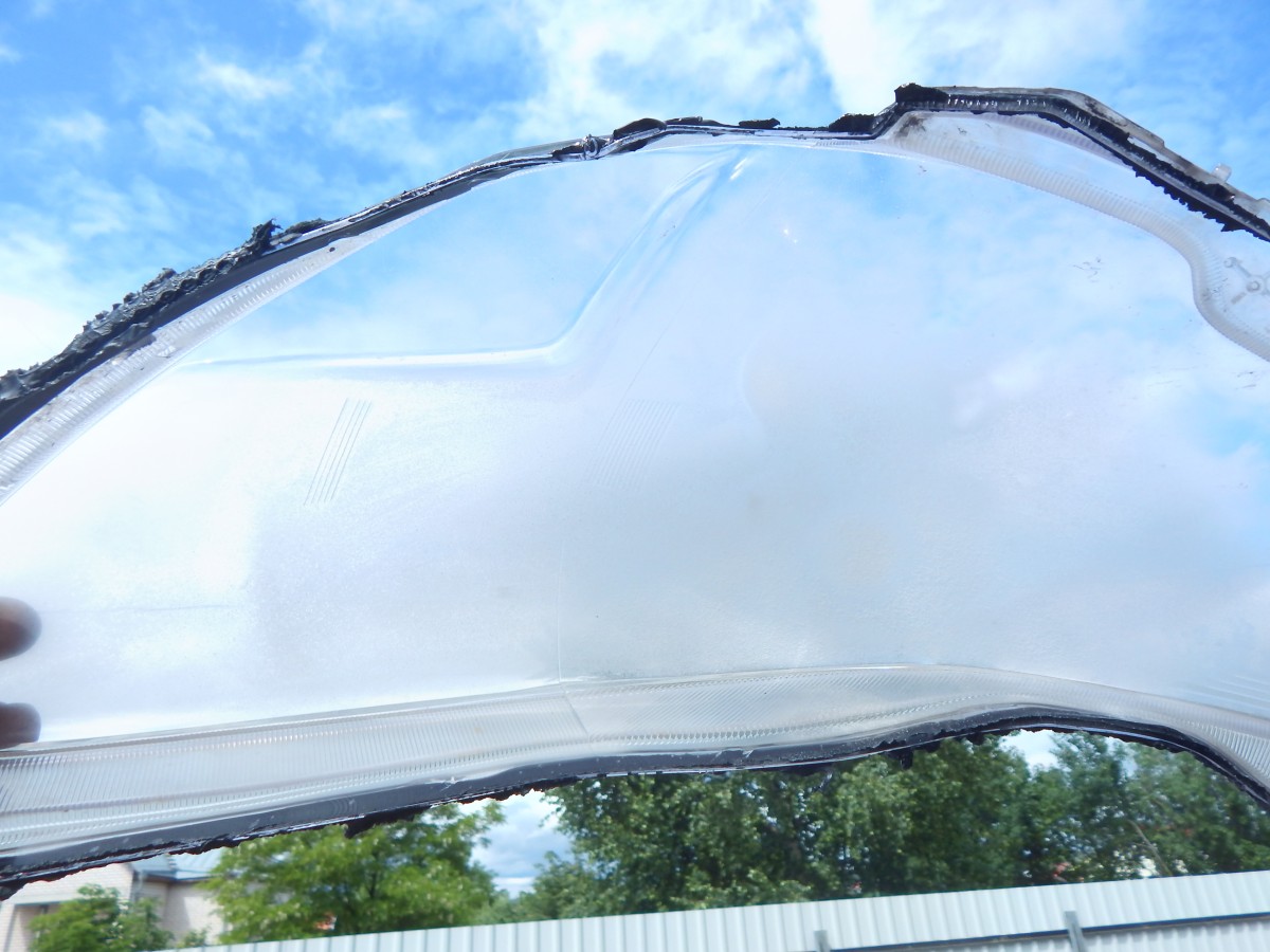

Сообщение stolyk » 13 мар 2015, 10:43

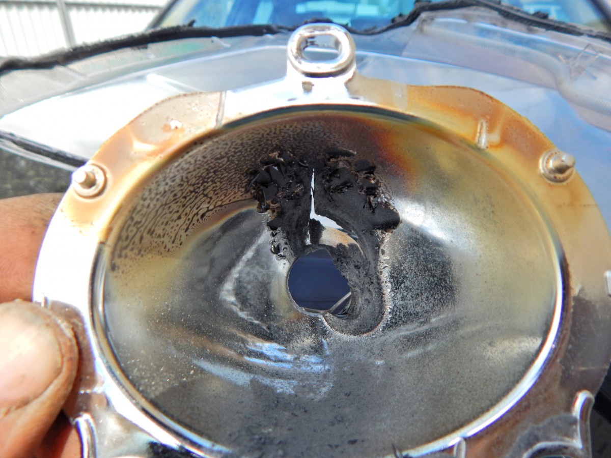

Вот тот случай , когда выражение ," как сажа бела" соответствует действительности.
Через линзу вообще ничего не видно, отражатель прогорел насквозь
Как ни странно , но сажа белого цвета. Многие по-первому времени думают , что фара запотела.
Фирма TYC , пластмассовый отражатель , использовалась обычная лампа на 55 Вт. От момента установки прошёл 1 год.
Через такое стекло вообще никакой свет не проходит.
Человек приехал с проблемой "запотевание фары"

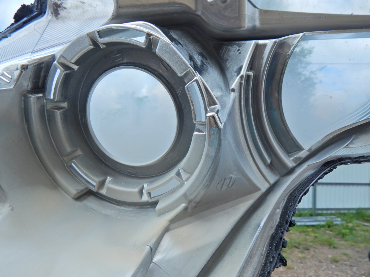

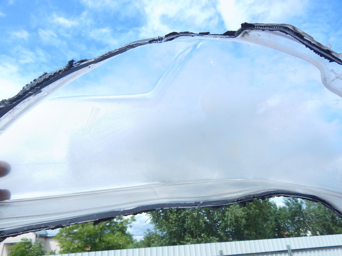

antoxa_lp писал(а): просто много глубоких царапин. Проезжал мимо тонировщика, заехал показать-спросить сколько это будет стоить. Он сказал, полировке мои царапины не поддаются, но попробовать можно.
Посмотрел и я на те царапины и хоть они и очень глубокие , но довести до состояния "как новые" без проблем, даже намёка на царапины не останется.

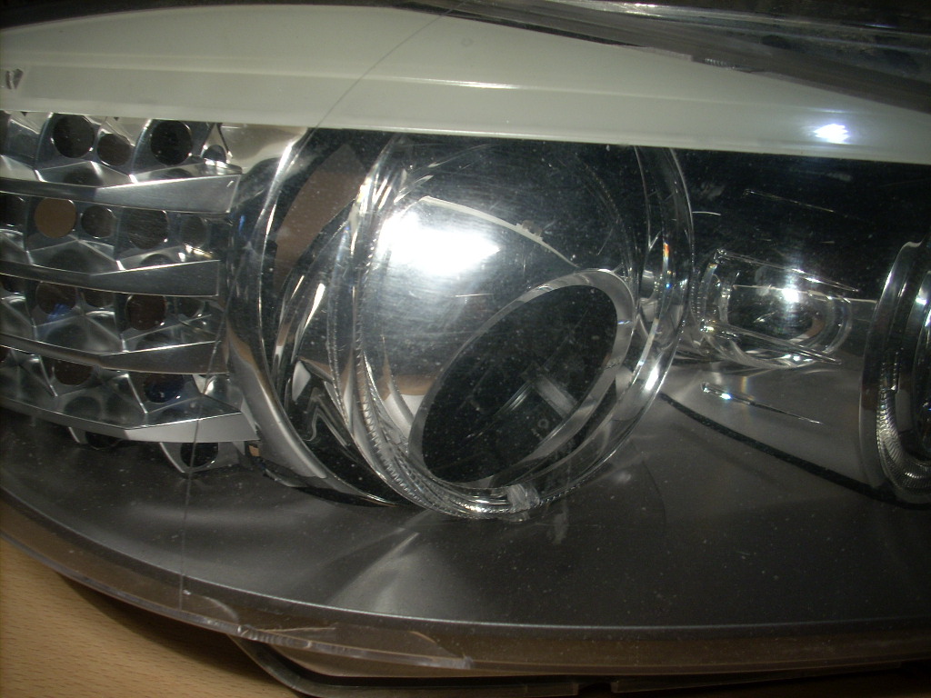

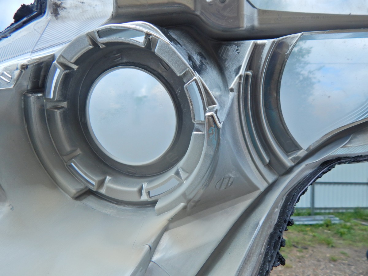

Сообщение stolyk » 14 мар 2015, 13:25
Даже такие повреждения не являются критичной проблемой. Проблема запотевания также решена.
После тонкого слоя чёрной краски места ремонта практически не видны. А после тонкого слоя пыли - вообще не видны.

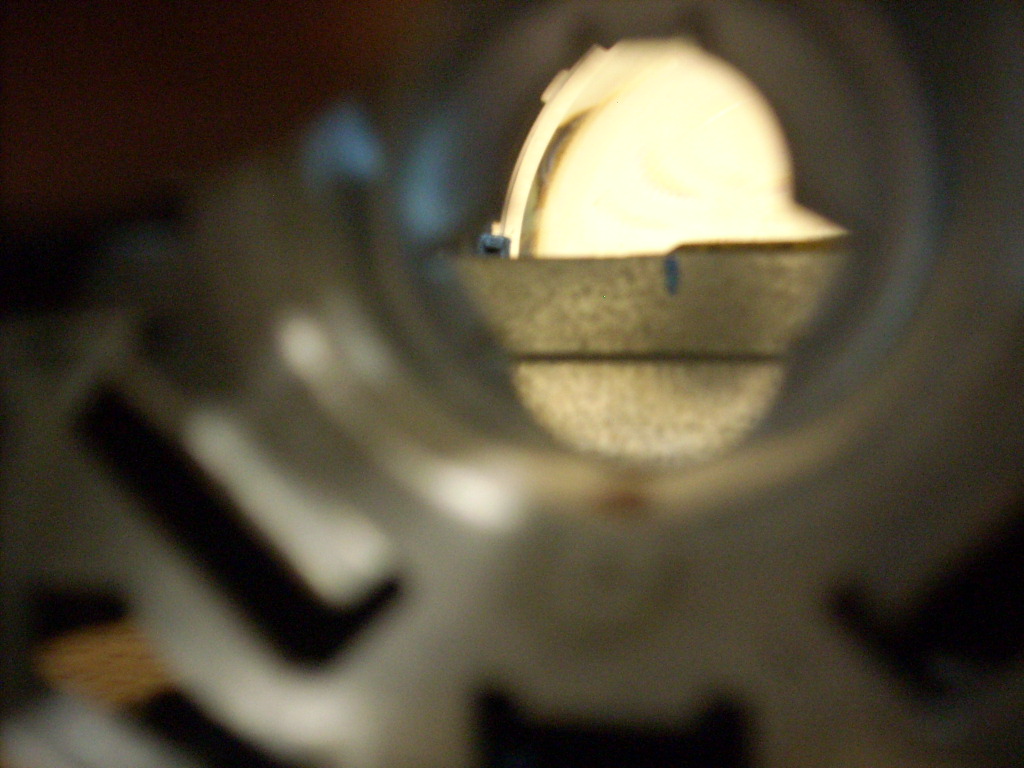

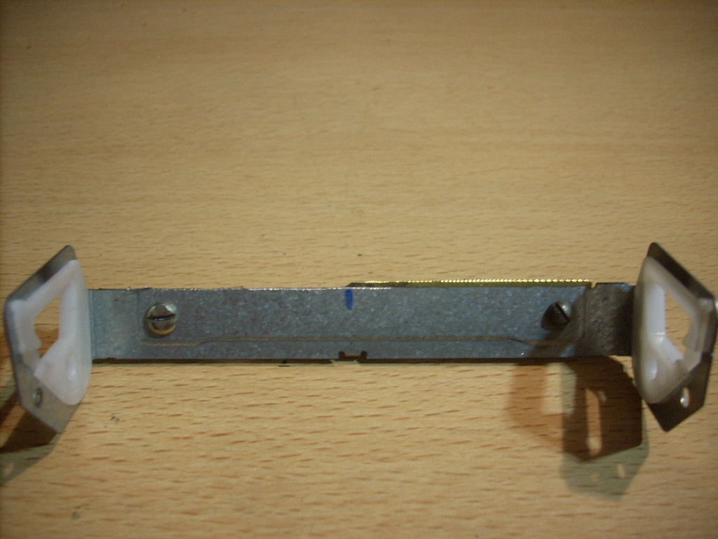

Сообщение stolyk » 15 мар 2015, 08:20

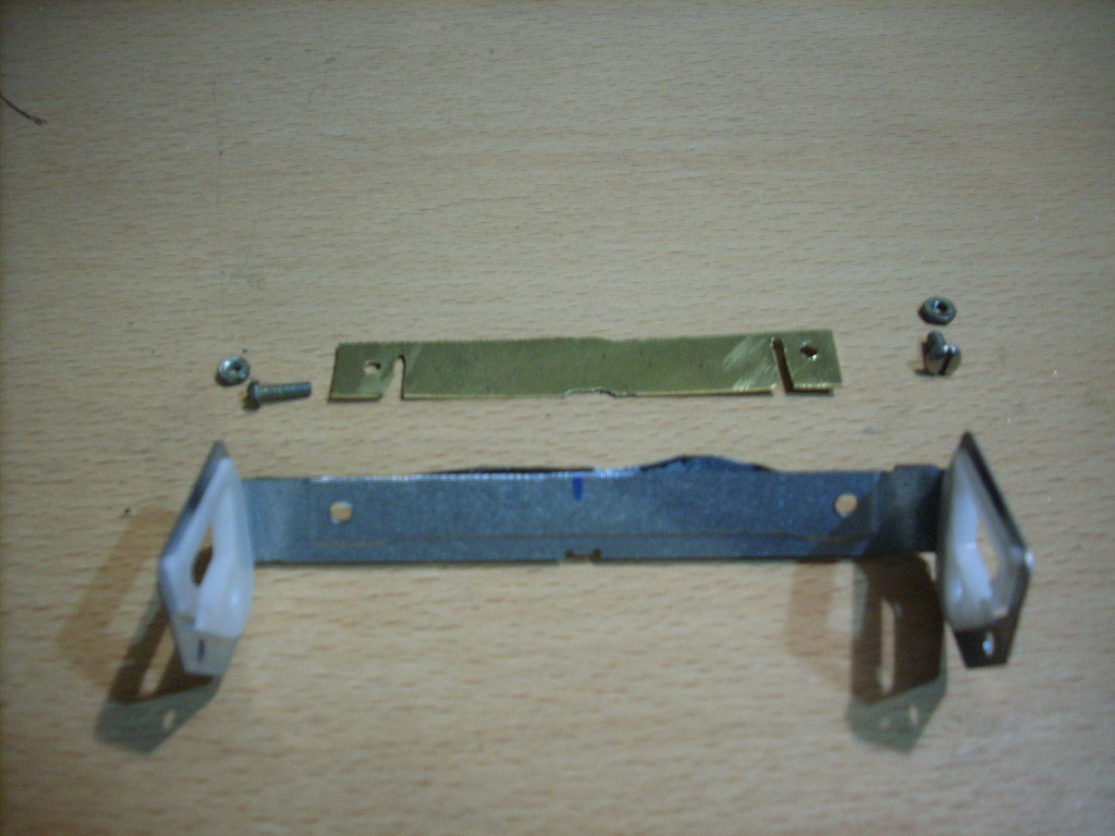

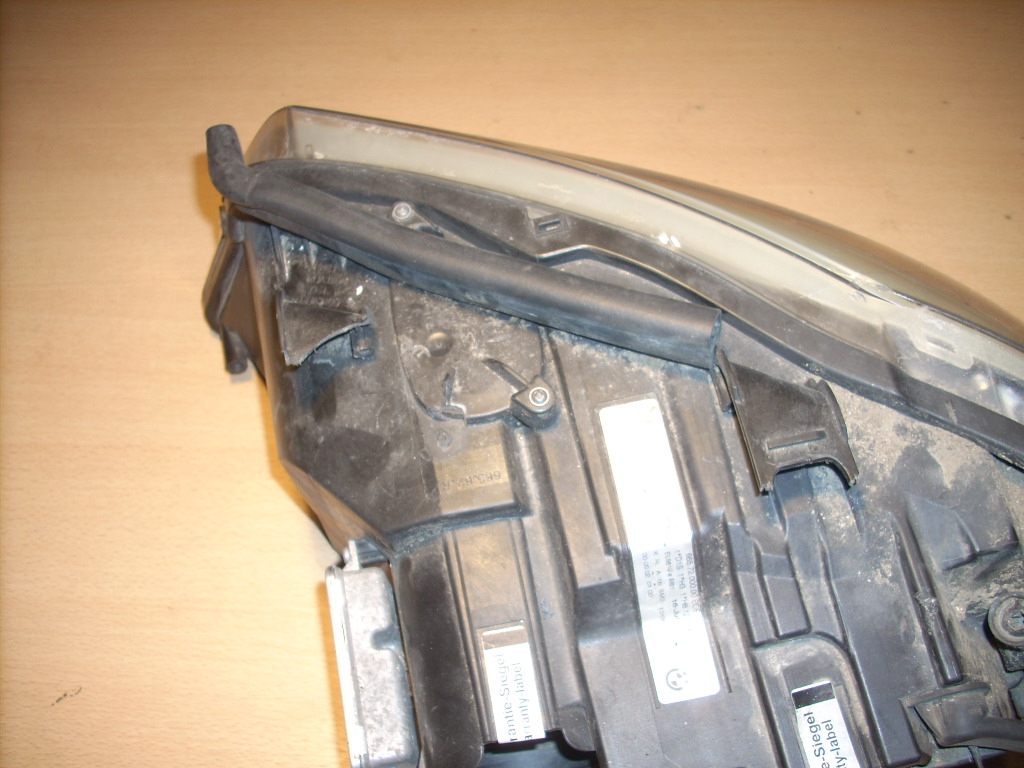

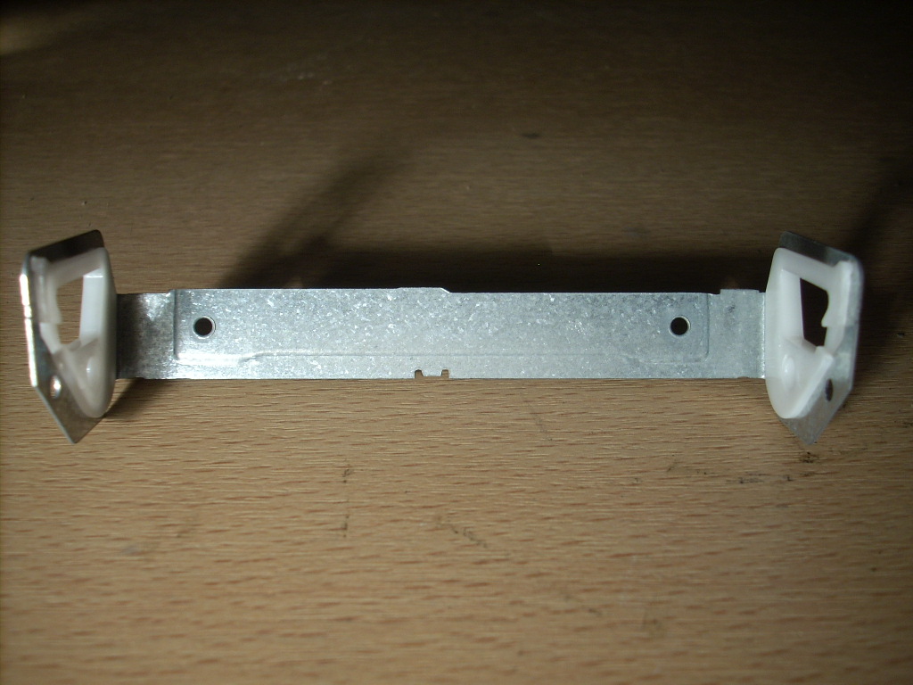

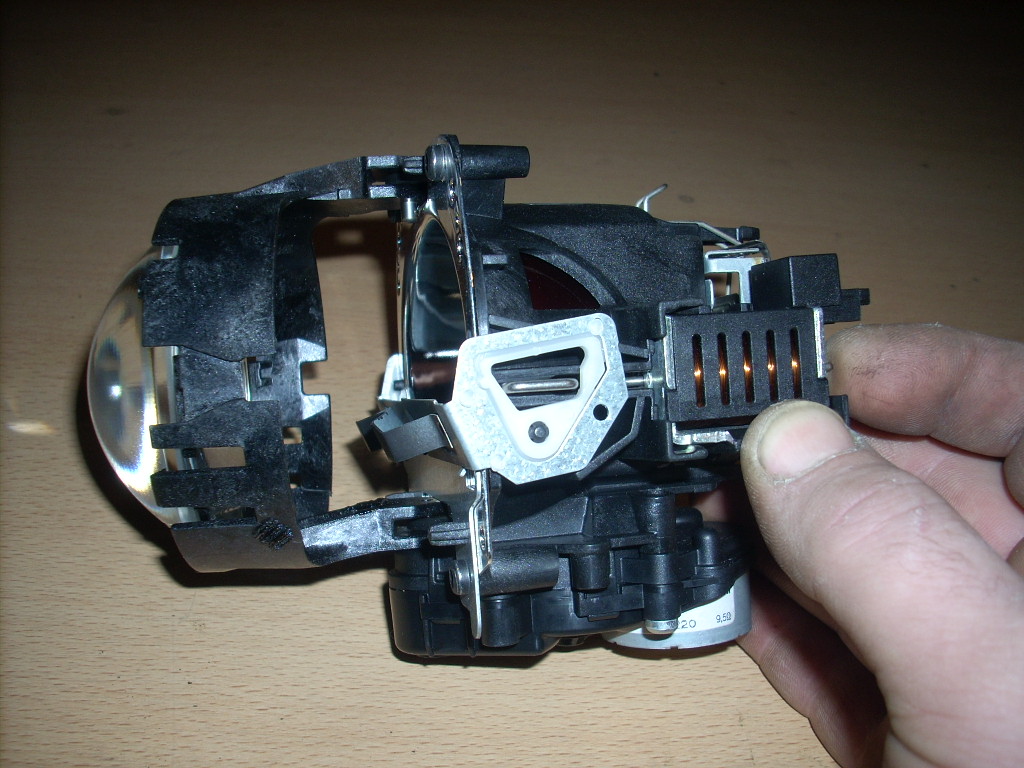

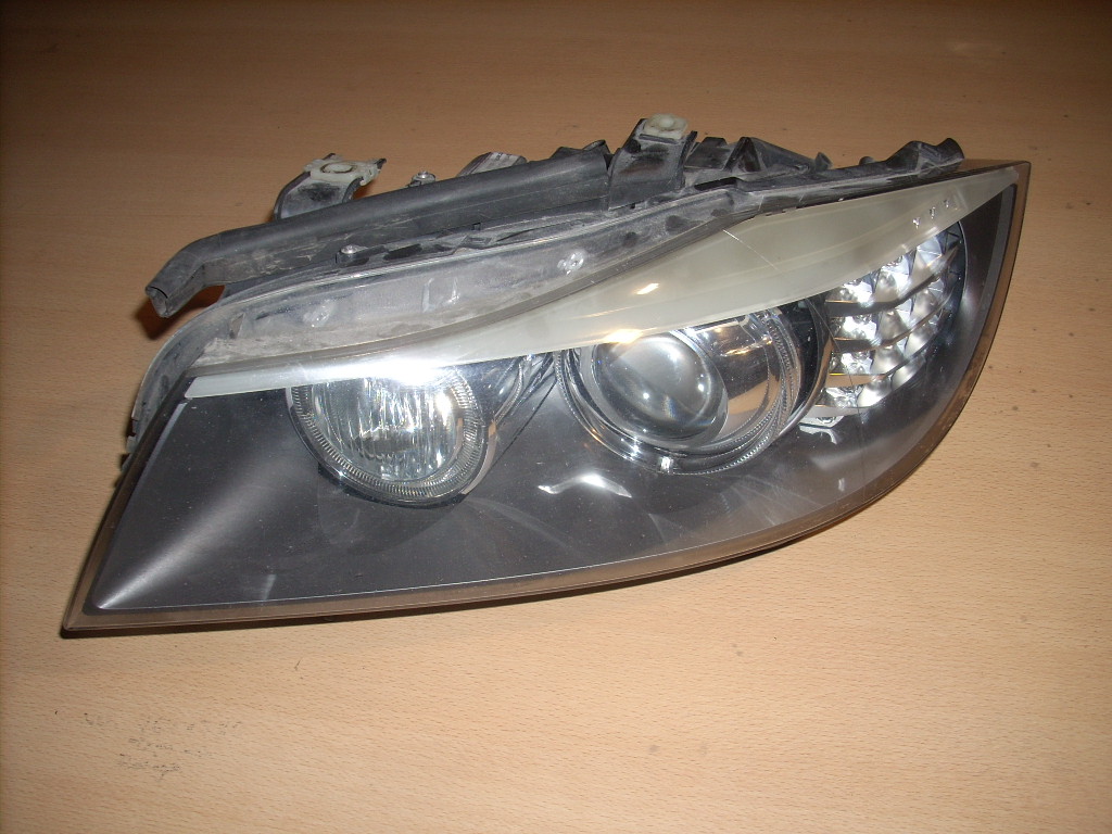

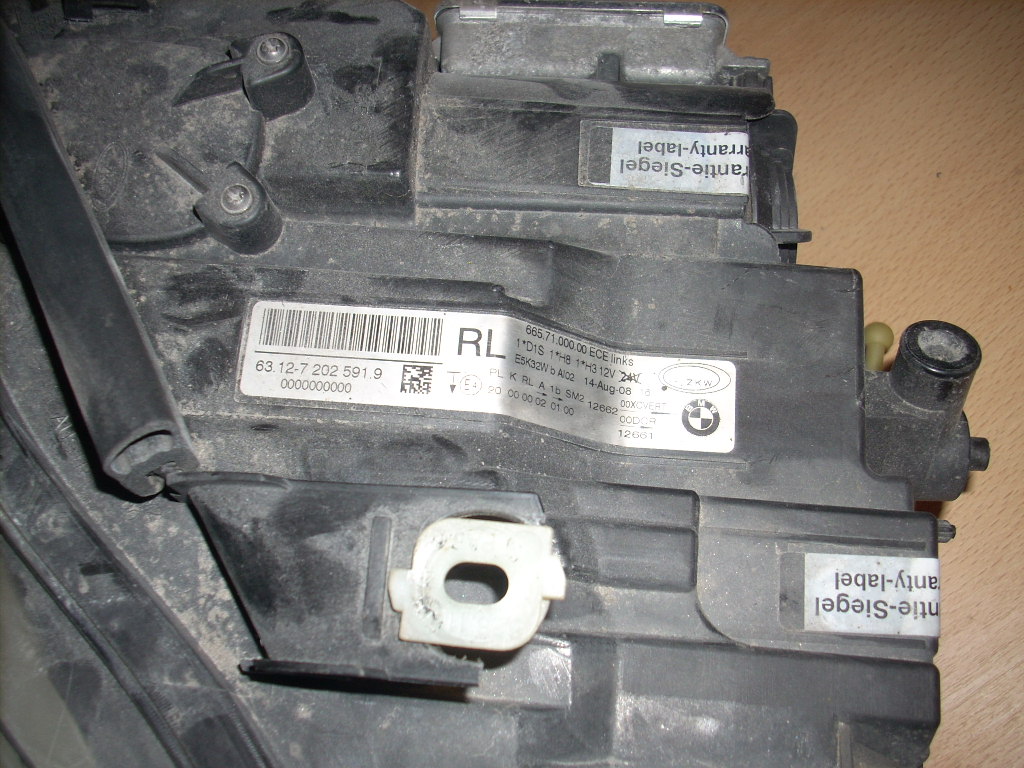

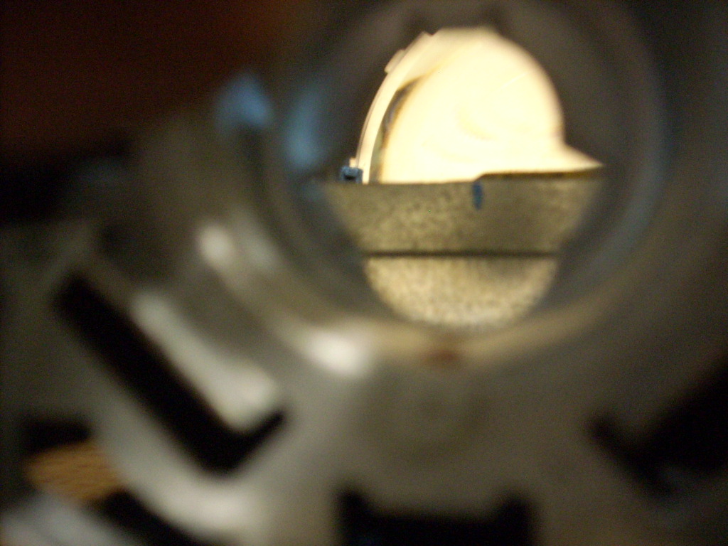

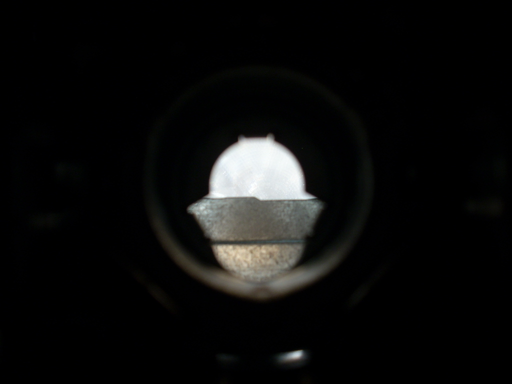

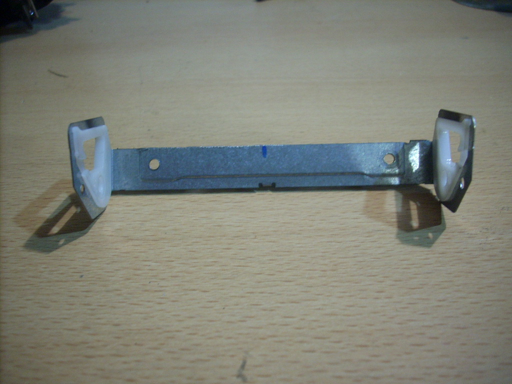

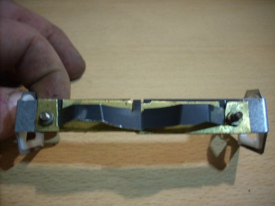

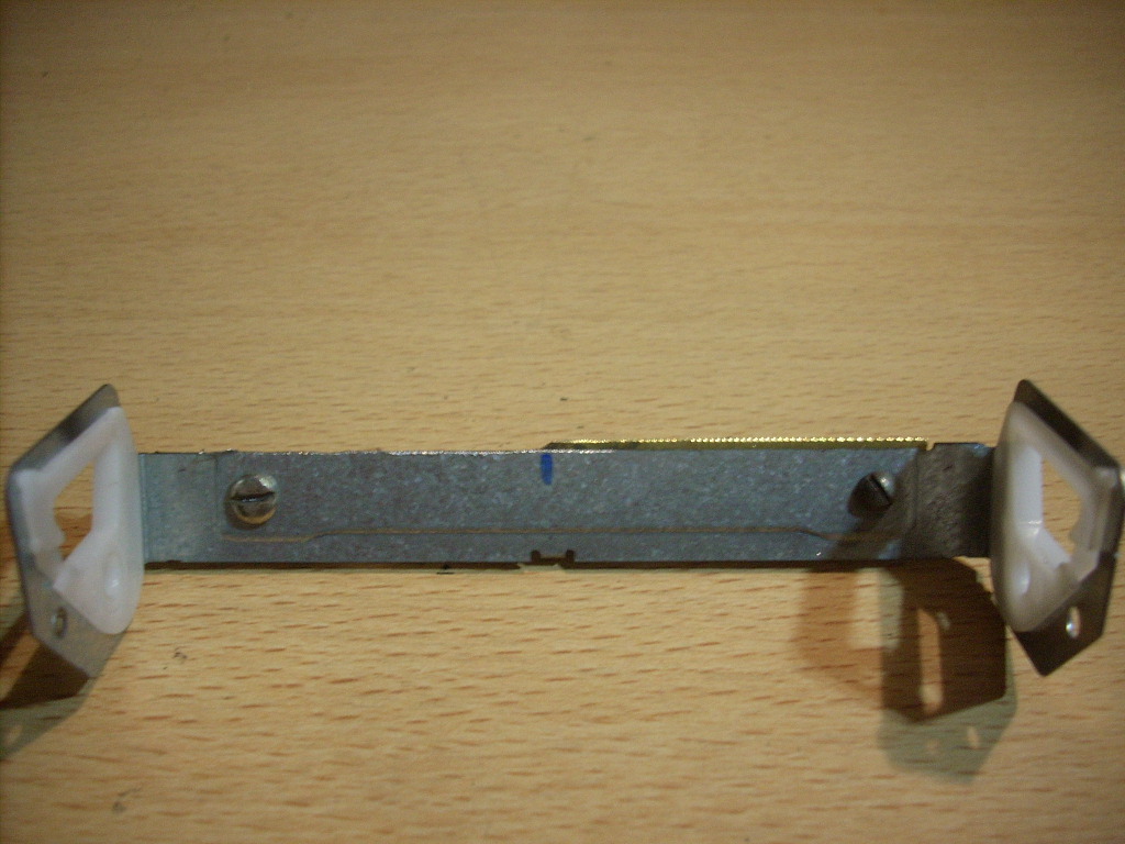

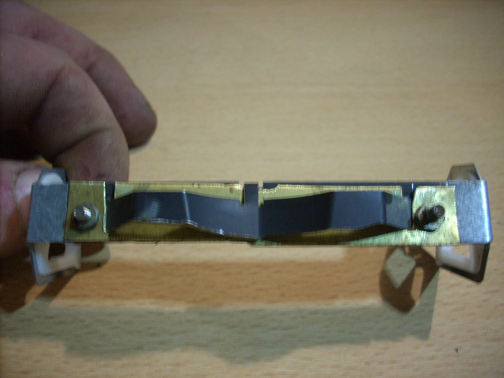

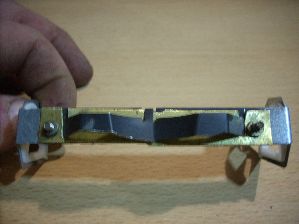

Процесс переделки английской фары от БМВ в Е90.
Вид переделанной шторки через цоколь
С обратной стороны шторки расположен дополнительный элемент "отбойника"
Закрепление и подгонка вставки до европейского стандарта
Изготовление латуневой вставки
Спилен "английский" выступ до американского стандарта
Вид снятой "английской" подвижной шторки
Снятый линзованный адаптивный , Би-ксеноновый модуль
Вид "английской" ступеньки со стороны цоколя
Такая "европейская" б.у. фара стоит на Е90 кузов примерно 500-650 долл.

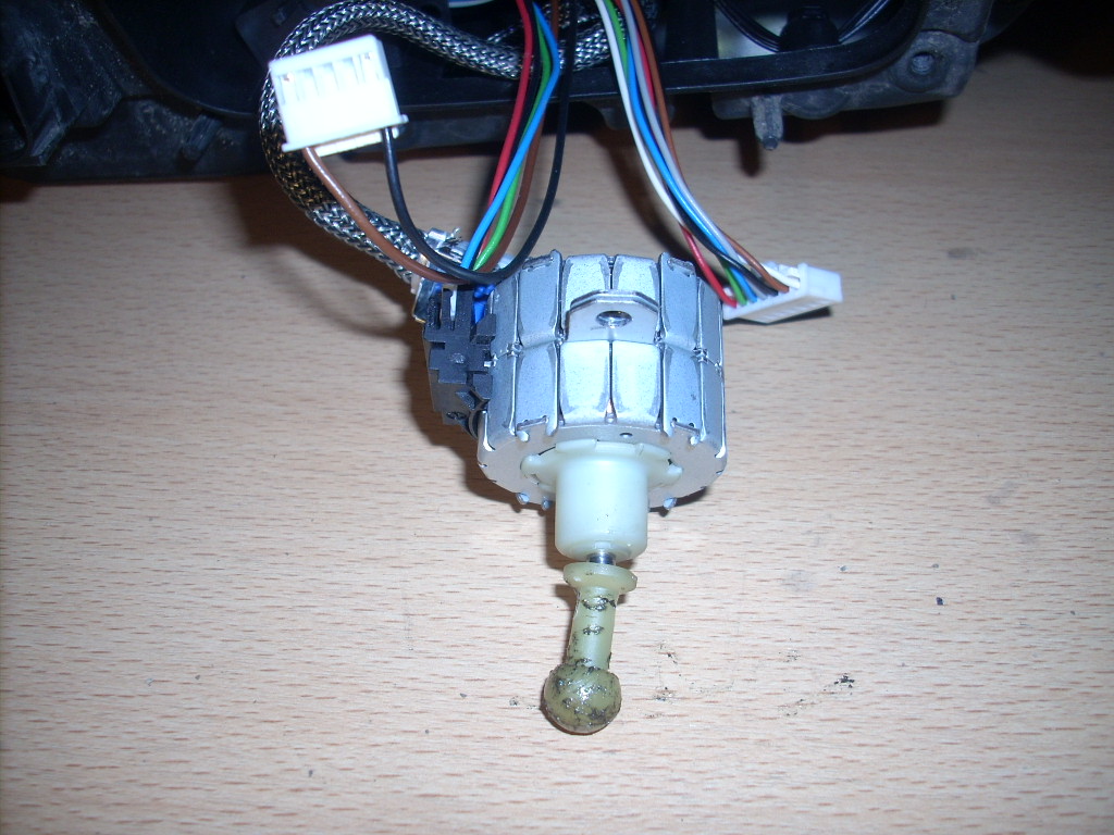

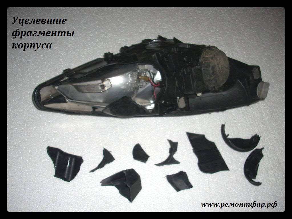

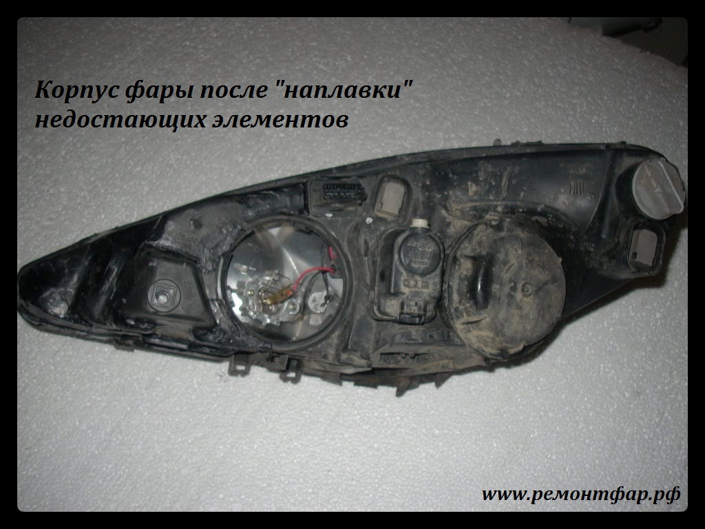

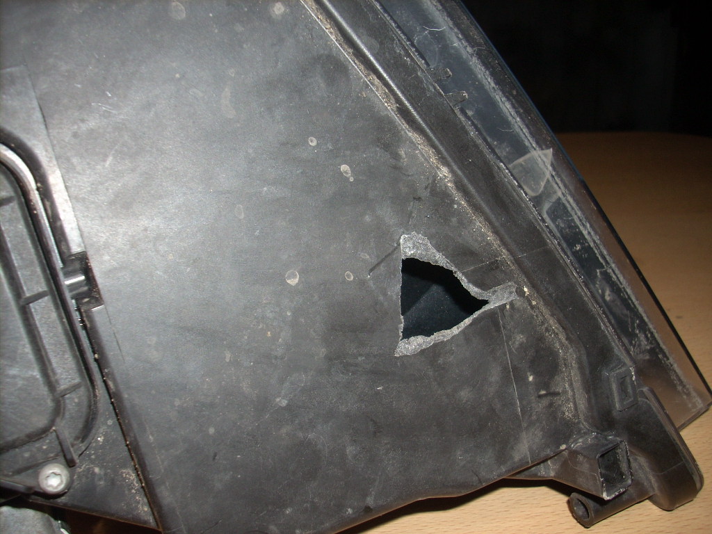

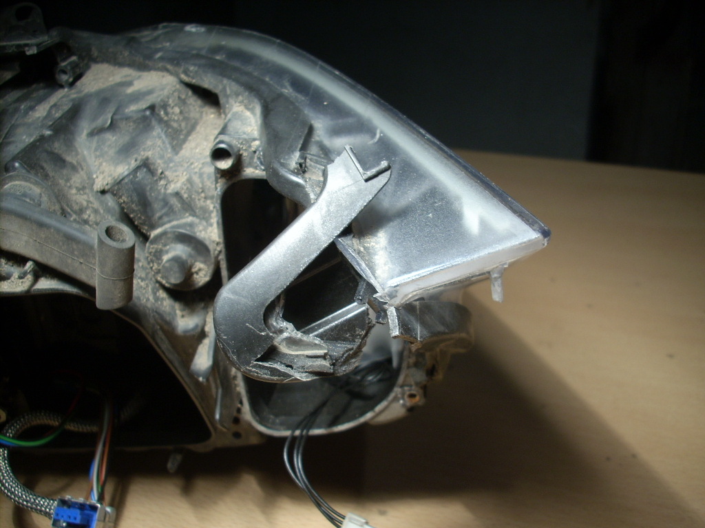

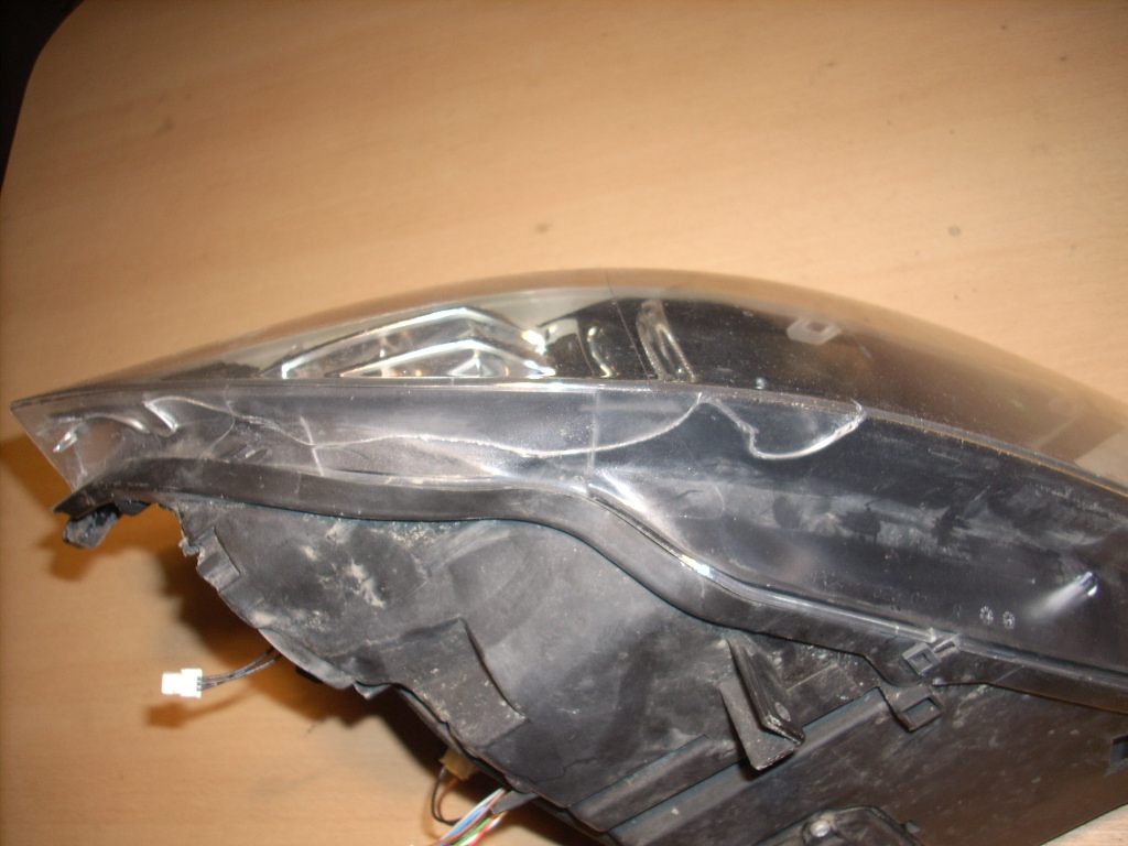

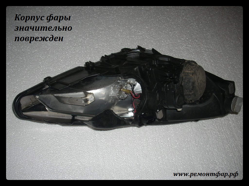

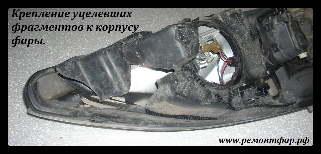

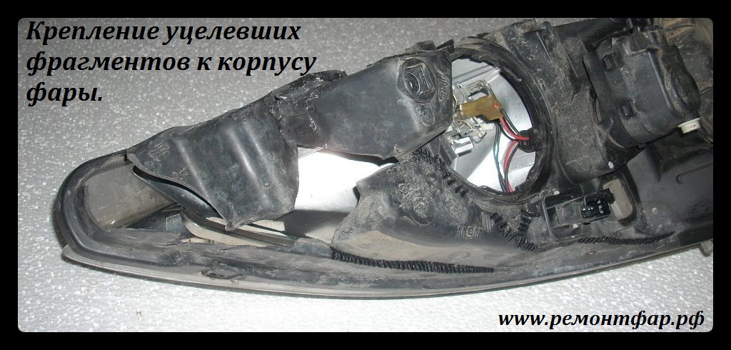

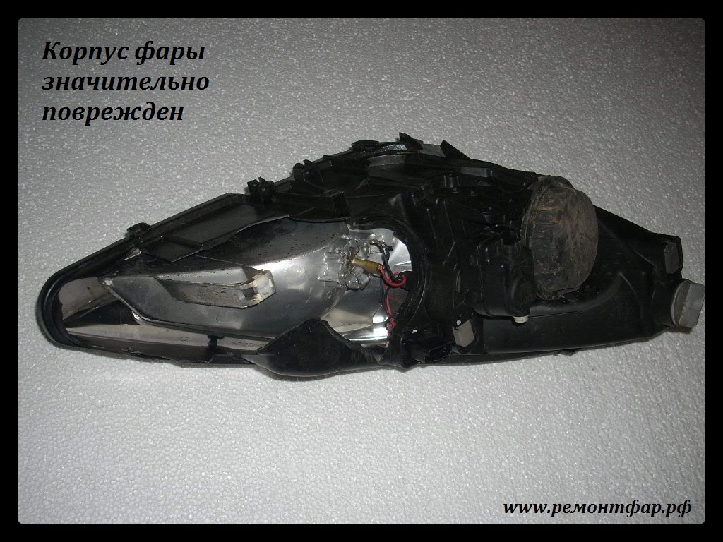

Максимальное количество проблем , которое можно встретить на одной фаре.
Угадайте цену ремонта !!!
Отбит угол фары и отломано боковое крепление
Обломаны оба верхних уха
Отломано нижнее крепление
Погнут во время ДТП шток электрокорректора
Английская шторка
Отвалившийся декоративный колпак , который нужно умудриться защёлкнуть не разбирая фары, т.к. он не съёмный
Трещина на стекле , стекло остаётся без замены, только заварка трещины на герметичность
