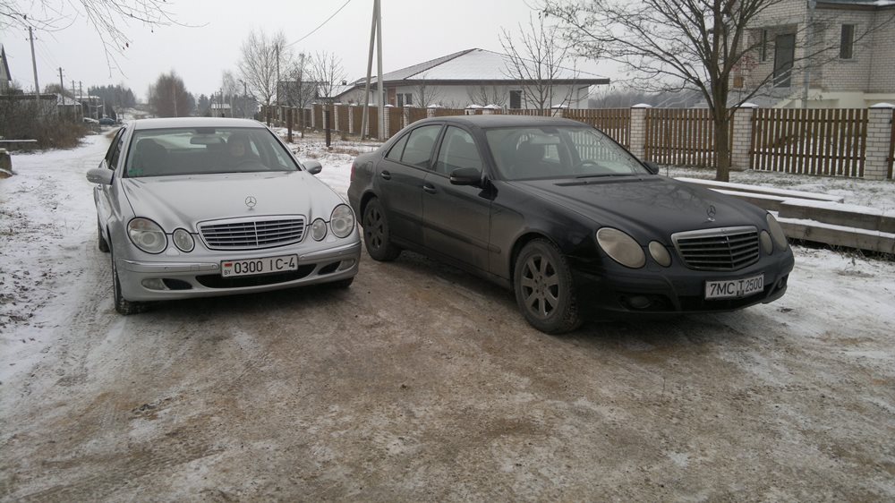

Сообщение stolyk » 08 дек 2014, 08:19
Паша писал(а):Денис, stolyk, ждем от вас информации по замене новых модулей на мерседесе.
Работа по замене произведена. По факту всё оказалось значительно сложней , чем предполагалось. Начну с того , что новые линзованные модули отличались от старых посадочным цоколем. Пришлось развальцовывать , точить, пилить, подгонять. А в таких делах любое смещение чревато неправильным фокусом света.
Второй и самый глобальный косяк - при снятии линзованного модуля декоративная накладка-рамка , которая закрывает потроха , отщёлкивается и остаётся в пространстве между стеклом и отражателем. И вот вопрос , как не снимая стекла защёлкнуть её назад на модуль ? Это из разряда - вставить ключ в замок с другой стороны двери не открывая её. Будет интересно узнать как это делают "гоблины" , которые продали линзованные модули Денису. В процессе дефектации было выявлено подгорание отражателя внутри линзованного кокона. То что свет появился , то здесь без сомнений. Настройку произведём сегодня вечером. Оценку свету тоже выставим. Если посчитать , то становится понятно , почему люди предпочитают ездить "без света". 150 долл.- линзы + 150 долл. лампочки + работа - золотой свет получается.
Сообщение Денис » 08 дек 2014, 09:41
stolyk, Кузовщина на не самый бюджетный автомобиль и собственная жизнь, в конце концов, стоят гораздо дороже.
Сегодня вечером обязательно подъеду для участия в процедуре настройки света фар.
Предварительно огромное спасибо за проделанную работу. :good:
Паша, по выходному - придется мне, наверное, термос с горячим чаем захватить с собой к Юрию :)
