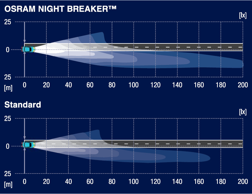

По многочисленным просьбам трудящихся и Сергею Yusg персонально , выкладываю картинку распределения световой коронки на дороге с привязкой к реальным цифрам . Вторая картинка в полной мере передаёт "моё" восприятие в разности яркости света, т.е. эффект контраста передан на 100%. Но всё это возможно только в одном случае (здесь пошла скрытая реклама) , если свет настраиваю я. Добиться такого же результата на станционных приборах не возможно. :jokingly:
Смысл такой , свет стандартных лампочек тоже можно выставить на хорошую дальность и для большинства , не познавших "чуда" от "найт брекера", может оказаться вполне достаточным. Я же предлагаю сразу "максимум". ;)
Разница в основном только в мироощущении.
На картинке присутствует двухполоска , если кто не заметил.

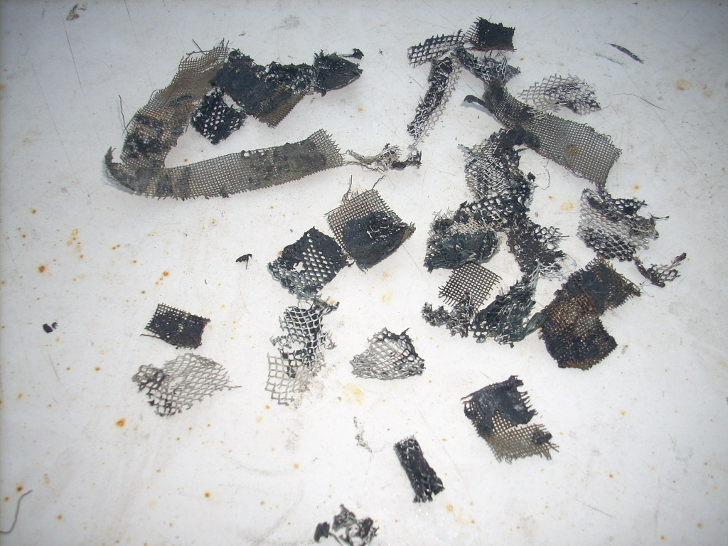

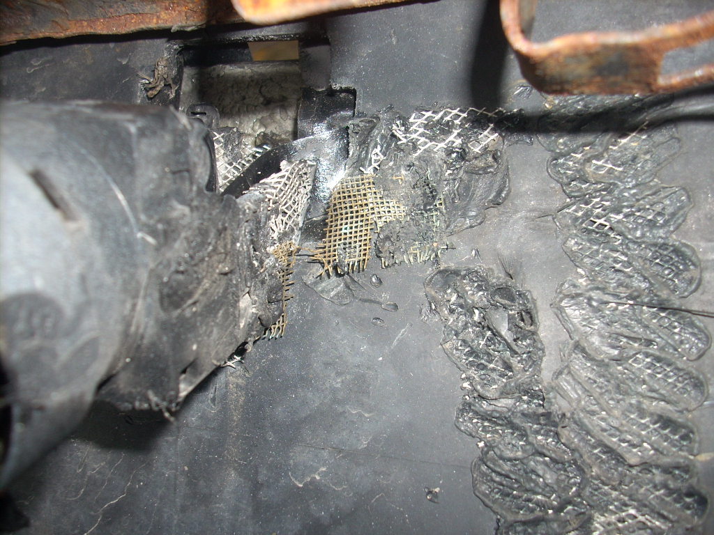

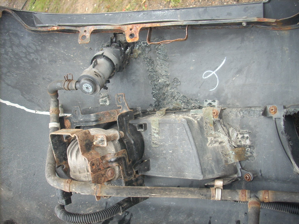

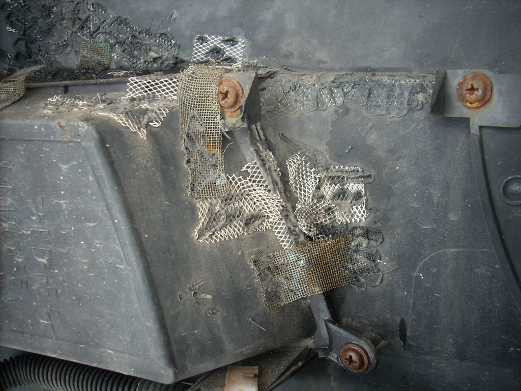

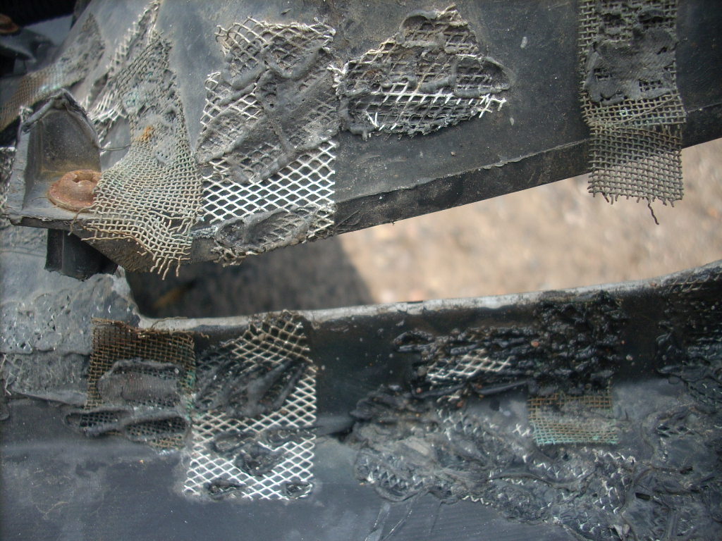

Я неоднократно обращал внимание "клубней" на недопустимость пайки пластмассы латунной или алюминиевой сеткой. Следующий пример наглядно показывает ненадёжность и неэстетичность пайки сеткой.
Этого количества было недостаточно для закрепления рамки с противотуманкой к бамперу.
Сетка однако рвётся
Сообщение hp_unit » 29 окт 2015, 12:53
:stars: :stars: ппц, нет слов, одни эмоции!
Сообщение stolyk » 29 окт 2015, 14:40
Сергей73 писал(а): авто наверно из Гатово
Дело не в авто , а в "мастере". Поэтому я не устану повторять , если вам предстоит ремонт пластмассы , то не поленитесь спросить о предстоящей методике восстановления. И если вам предлагают "сетку", то вспомните эти фотографии.

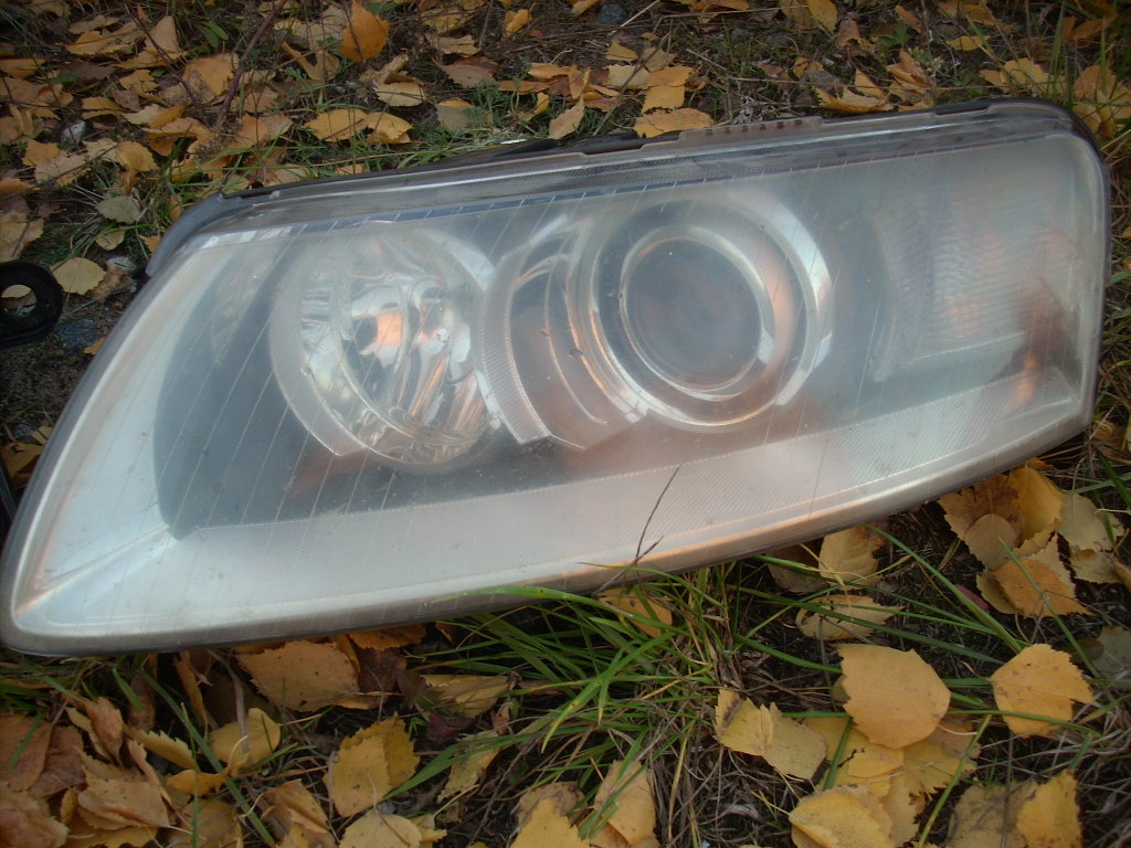

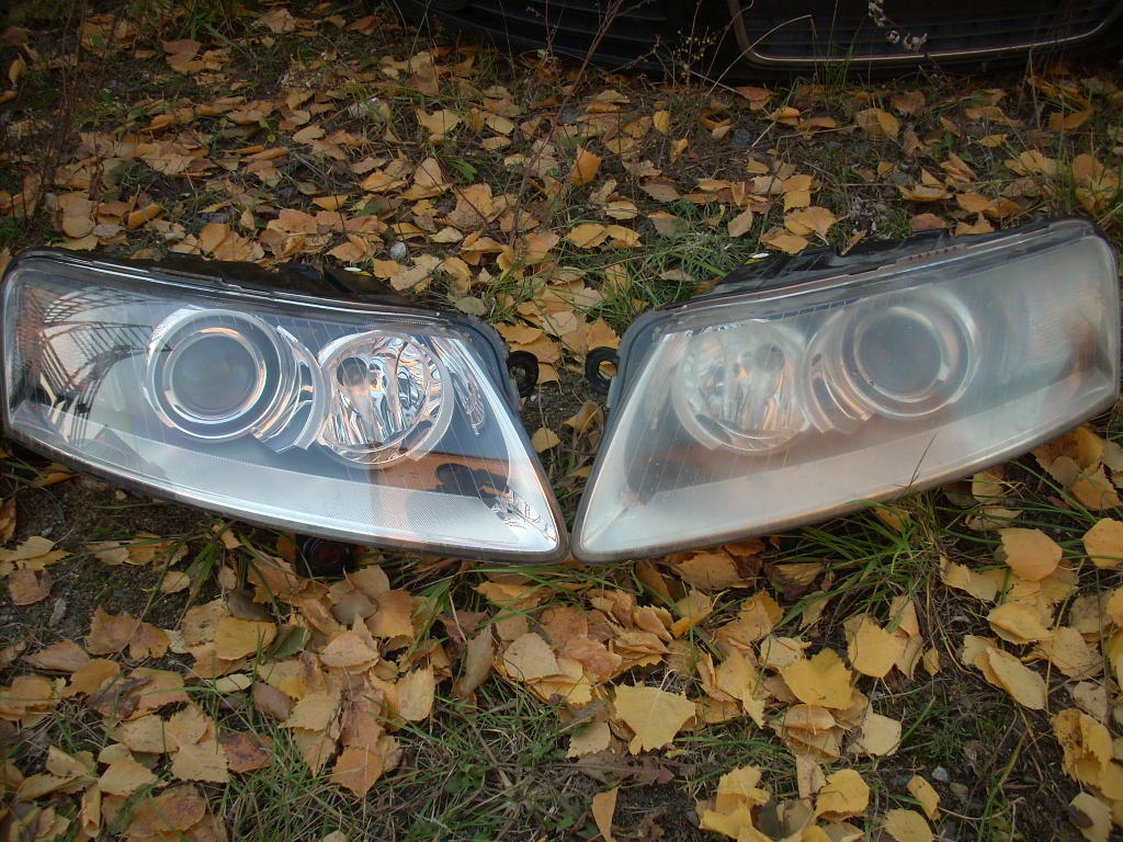

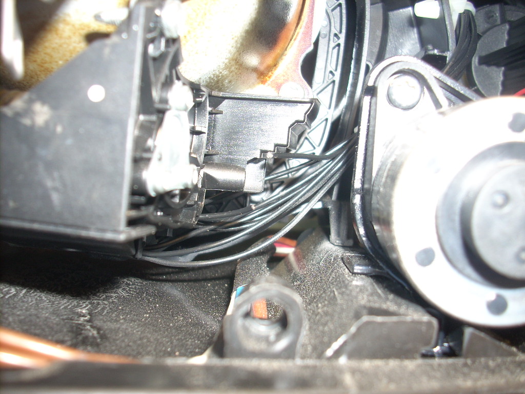

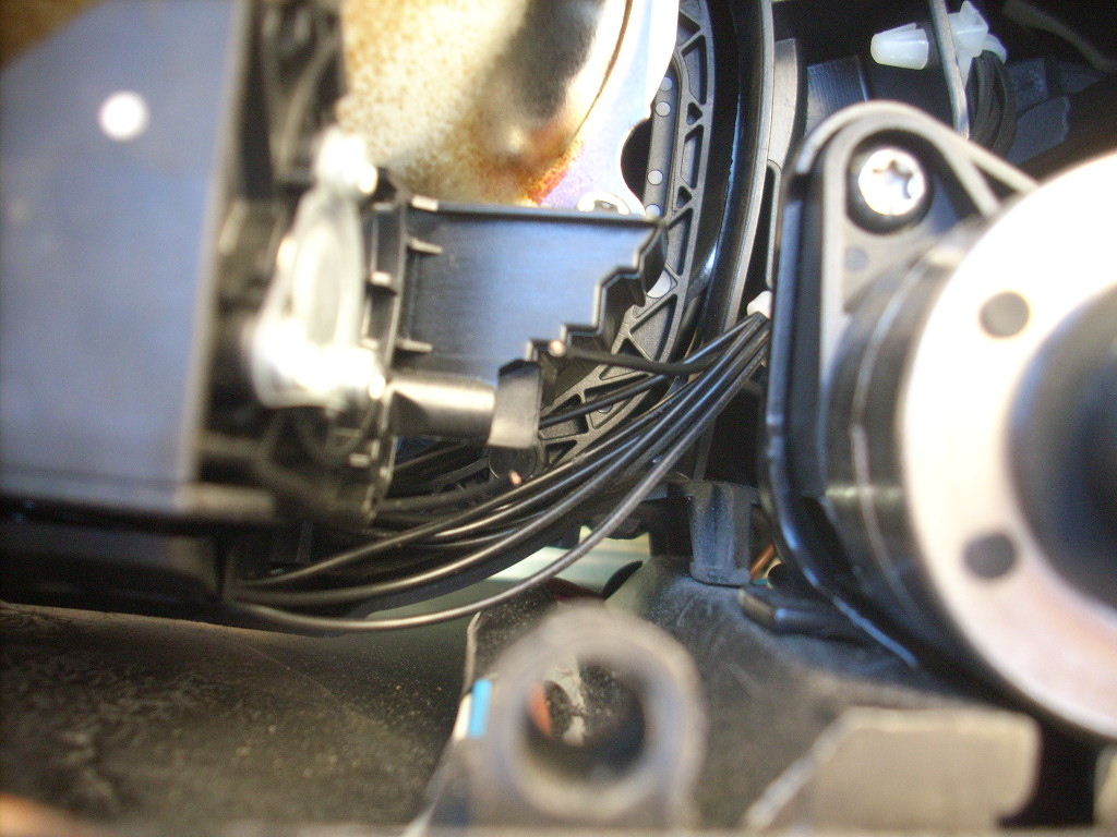

Ко мне за "огоньком" приехал очередной "клубень" на А6С6. Самое смешное , но он сказал , что в принципе сам свет его устраивает :shock2: Это он про А6 не прошедшую проктологический осмотр, да ещё на китайских ксеноновых лампах, ну а матовость стекла можете заценить на фото. Входная оценка света -минус 2 балла и это только по интенсивности света. Про дальность я пока молчу. Основная заявленная проблема - адаптивный ксенон заболел миозитом и отказывается поворачиваться вправо-влево. Компьютер сообщает об обрыве цепи подачи питания к моторчику. Отдам должное владельцу авто , он пролопатил кучу форумов и приехал уже точно зная куда нужно засунуть руки.
Если хорошенько приглядеться , то можно увидеть переломанный провод.
Возможно здесь резкость получше.

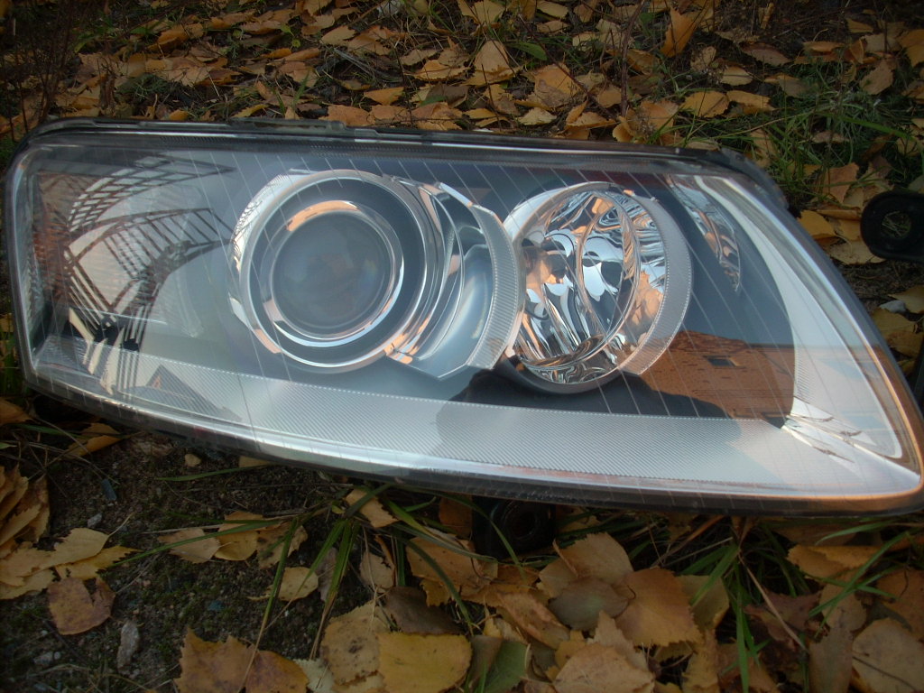

Отполированная фара.
Фара до полировки . Из этих фар впору стёкла для солнечных очков делать.
В жизни контраст значительней.

Кстати , по утверждению владельца "миозитной" фары , эта проблема не такая уж и редкая , но я вижу такое впервые. Поэтому , уважаемые владельцы Ауди в С6 кузове , рано или поздно это ждёт всех вас. Но приятное заключается в том , что можно отделаться простой пайкой. Неприятное заключается в том , что там много проводов и они могут ломаться поочерёдно с различными интервалами , поэтому была озвучена возможность замены всего жгута. :shock2:
