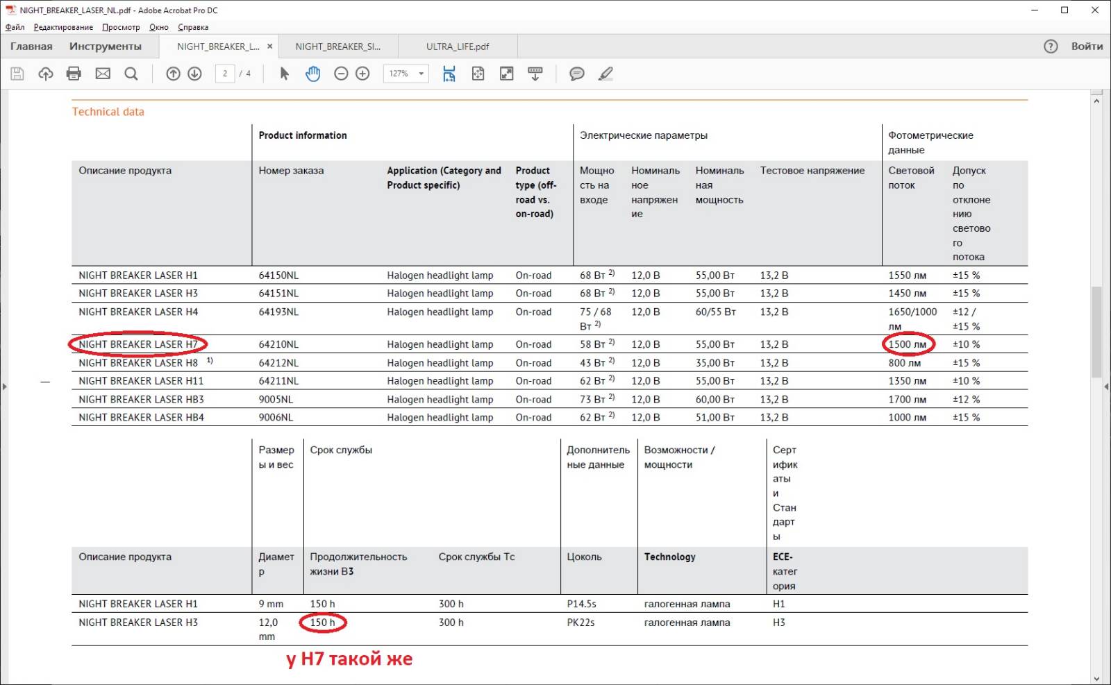

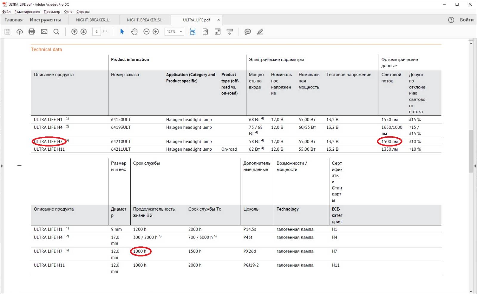

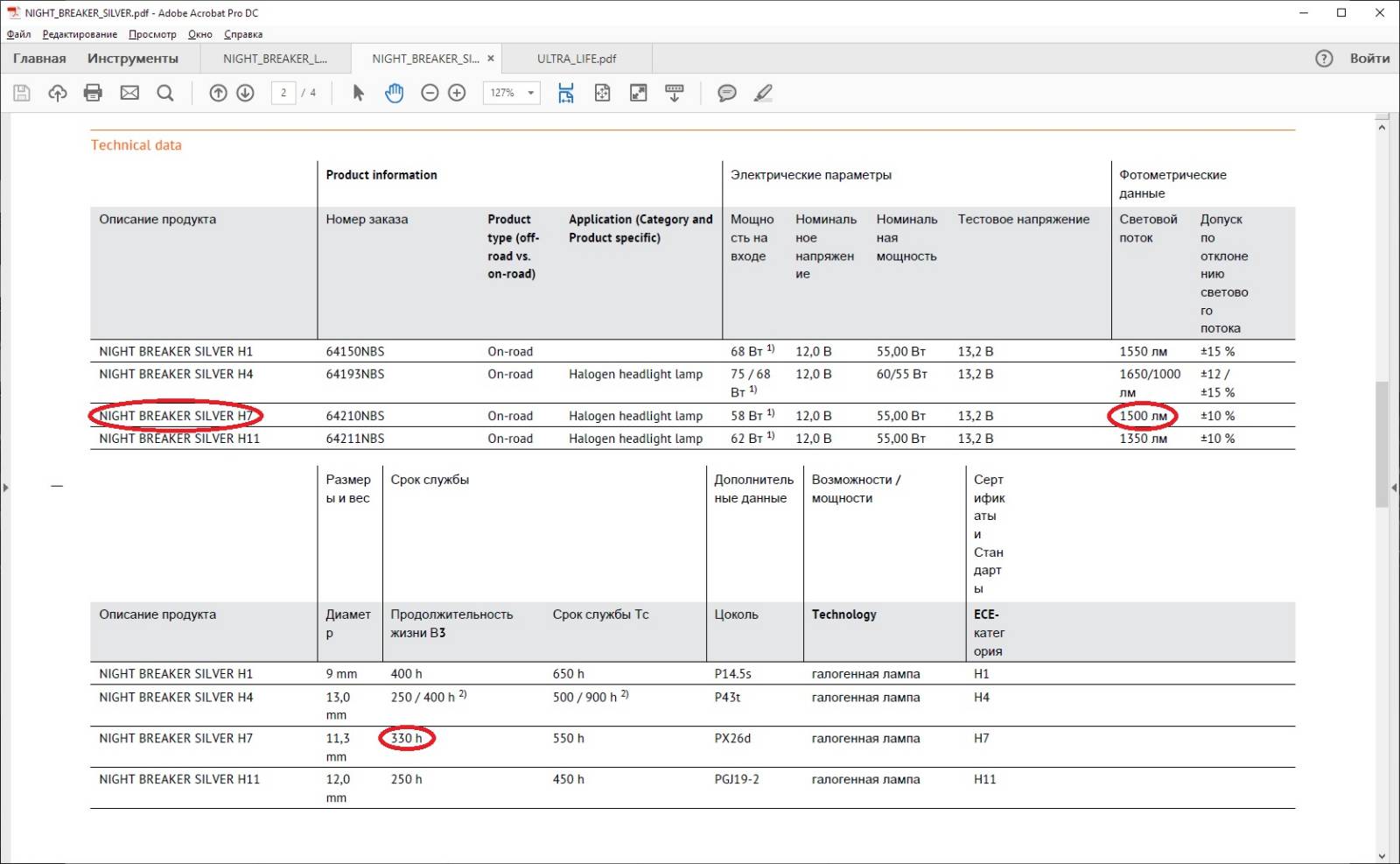

узнал от Юрия,что компания Osram выпустила новые лампы с увеличенным временем жизни - NIGHT BREAKER SILVER. полез посмотреть,что за они.
изучил характеристики, а там все одно и тоже. :???:
 характеристики
ultra_life
nightbreaker_silver
nightbreaker_laser
световой поток дают один и тот же. остальное зависит от конструкции отражателя самой фары (как она соберет этот поток). и вот возникает вопрос, стОит ли "игра свеч" ?

fender, скрин не читаемый.
Повтори ещё раз , попробуем разбираться вместе.
Ранее существовала линейка Осрам Сильвер Стар +60. Теперь Осрам Найт брекер Сильвер +100. Если верить производителю , а это не всегда полезно, то у этих лам улучшенный жизненный ресурс. По плюсам Сильвер сопоставим с Найт брекером +110. Я бы сравнил эти лампы между собой. У меня была возможность сравнить Сильвер с уставшим от2-х летней эксплуатации Найт брекером. Разница практически незаметная.

stolyk писал(а):Источник цитаты скрин не читаемый
вроде картинки нормально увеличиваются если на них кликнуть. :???:
 галогенки osram
ULTRA_LIFE.pdf
(764.64 KiB) Загружено 166 раз
NIGHT_BREAKER_SILVER.pdf
(1.06 MiB) Загружено 165 раз
NIGHT_BREAKER_LASER_NL.pdf
(1.04 MiB) Загружено 163 раз
сравним световой поток и срок жизни.

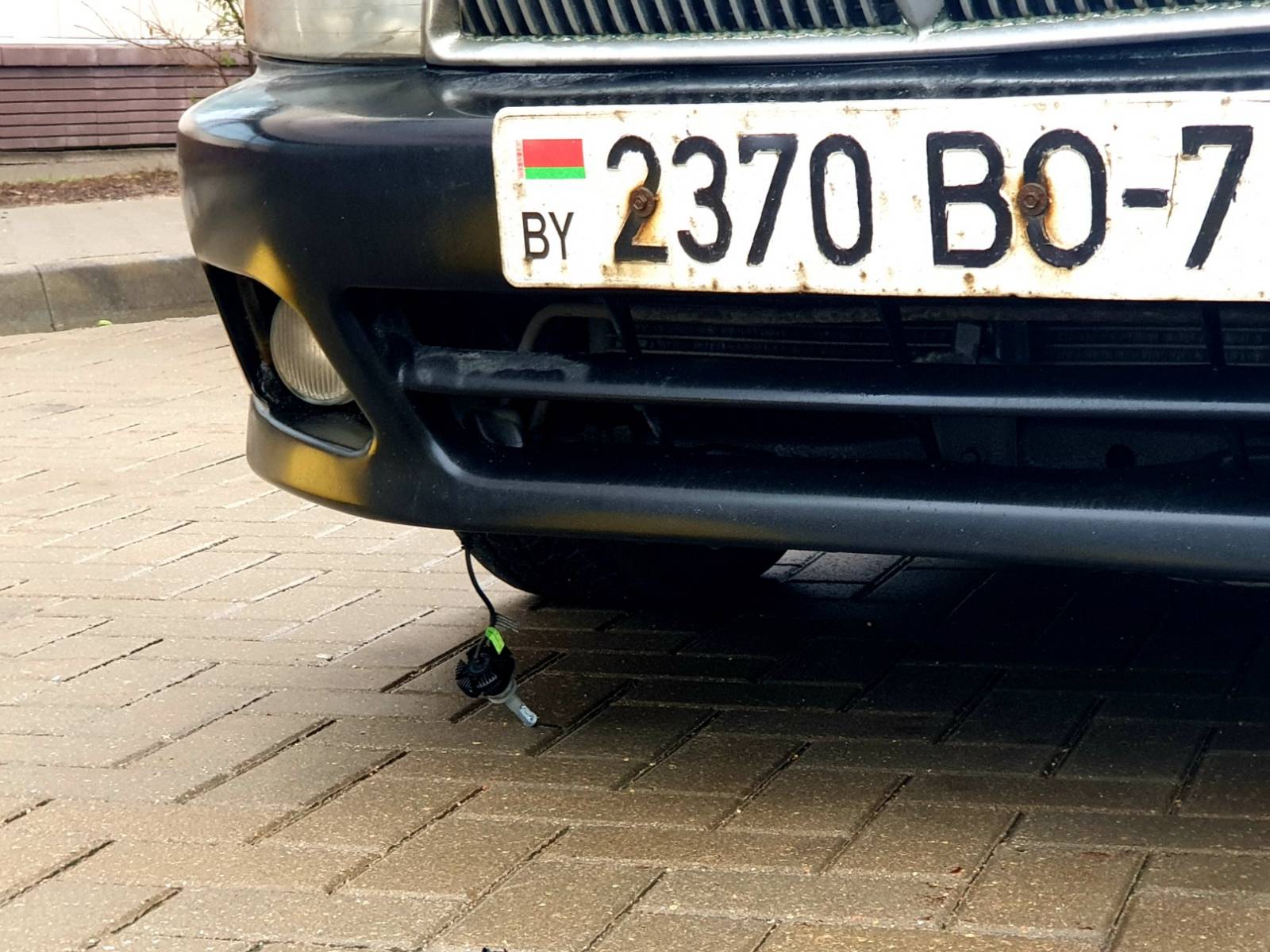

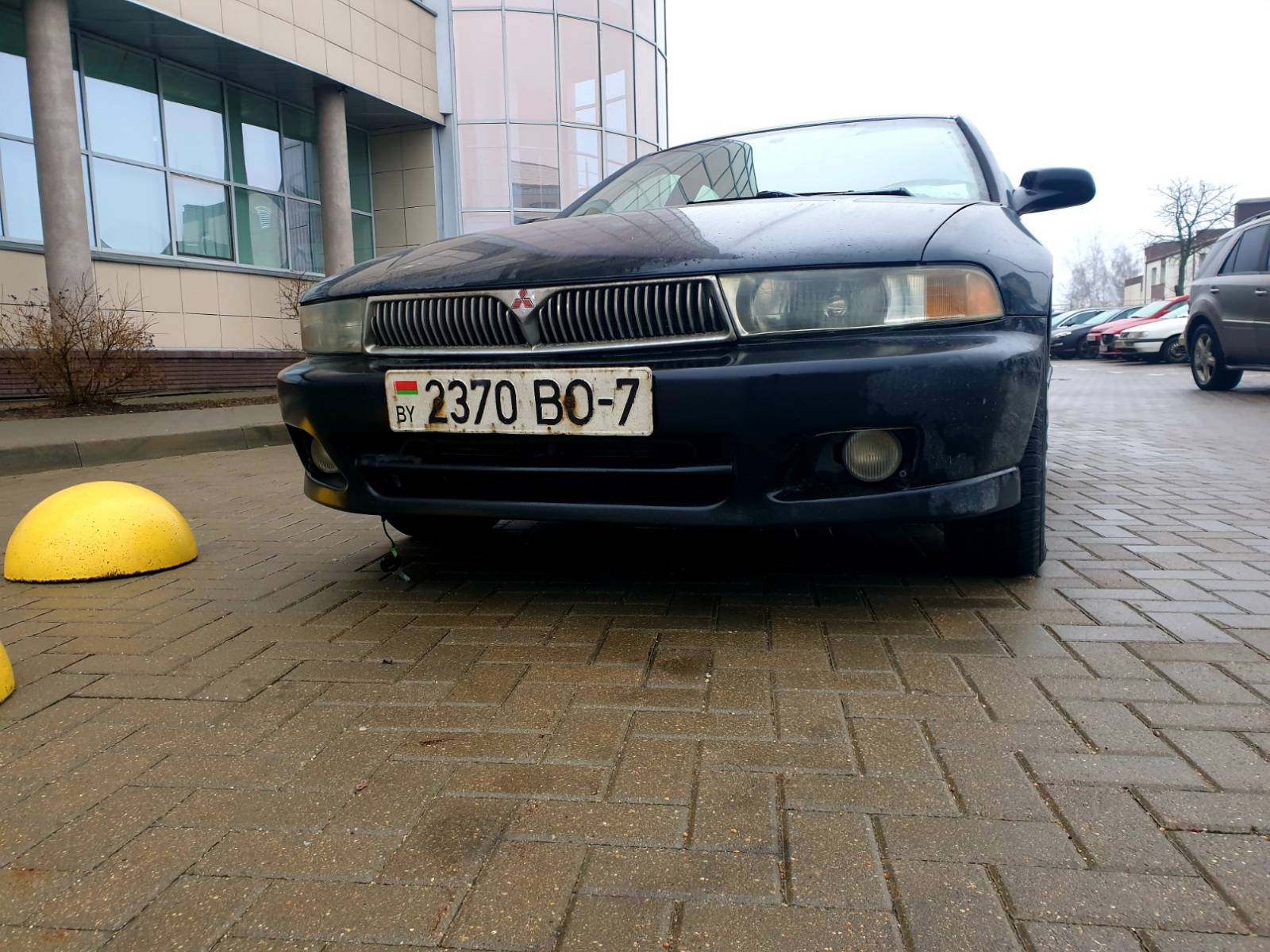

Сообщение Паша » 24 дек 2019, 19:39
Немного юмора. Машинку видел пару дней назад:
Хозяин жаловался на плохой свет фар. Говорит буквально под бампер светят :hahaha:
Сообщение Трям » 25 дек 2019, 15:06
:-D ничего себе, как она так вывалилась :???:

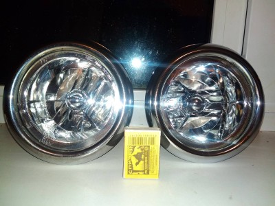

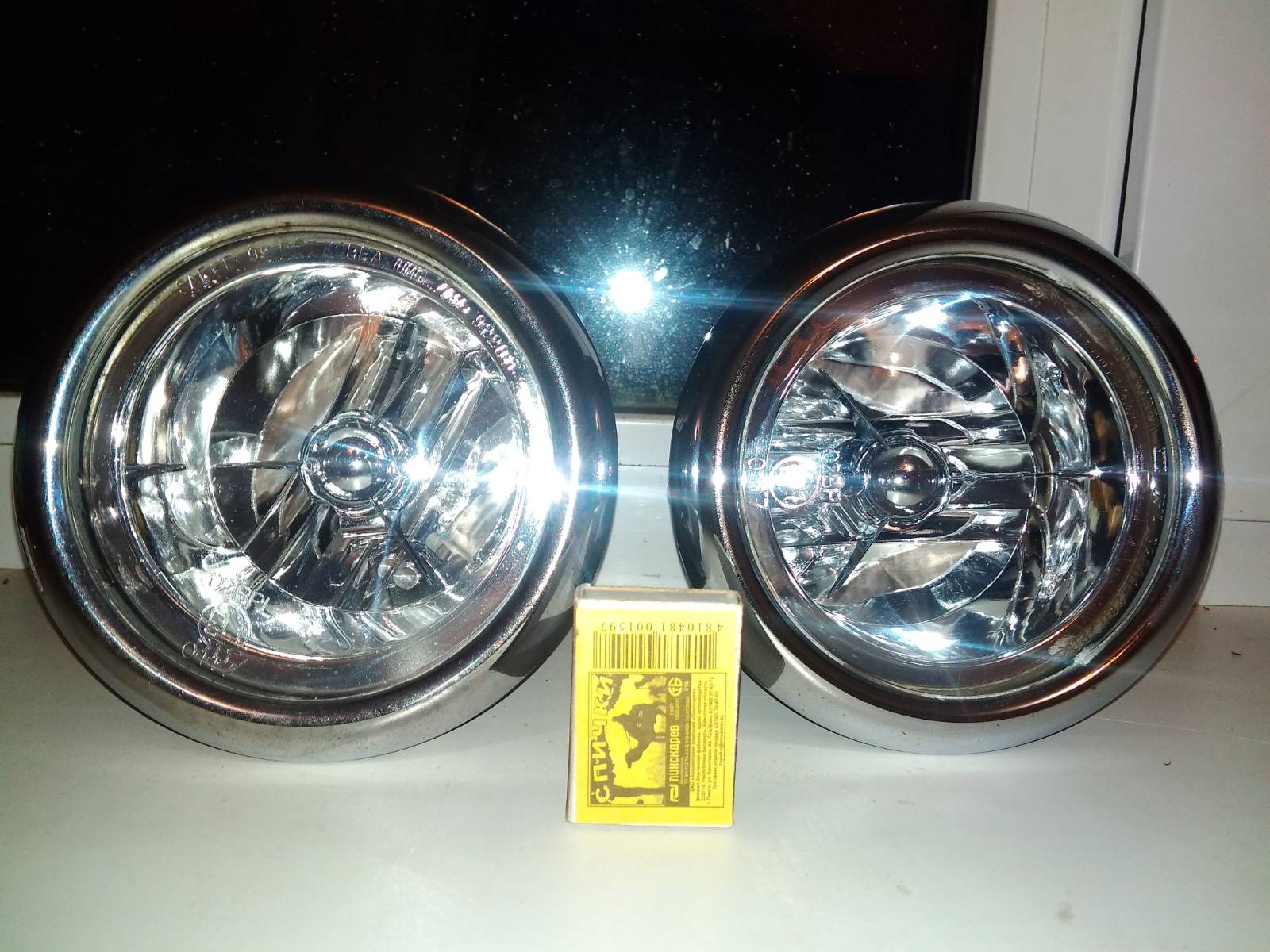

Сообщение stolyk » 21 янв 2020, 09:12
Мир слетел с катушек.
Ещё недавно автолюбителей было сложно уговорить купить новые хорошие галогенные лампы в свой автомобиль, где цена вопроса была примерно 20-30 долл, то теперь многие с головой погрузилась в новую тему по переделке фар и установке светодиодных модулей, где цена вопроса порой 400-500 долл.
Три года назад я установил на свою машину светодиодные ПТФ от Осрам, свет оказался так себе. Теперь хочу установить оригинальные ПТФ от Хундай Санта Фе и сравнить. И что-то мне подсказывает, что заводской галоген меня сможет впечатлить, по крайней мере размер и состояние бэушных ПТФ меня уже порадовал.
Да и цену 56 рублей за пару оригинальных фар можно считать очень дружественной.
Ну и конечно же будут тесты, но об этом позже.

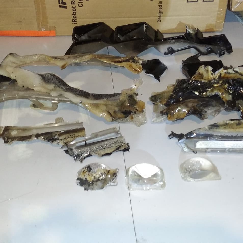

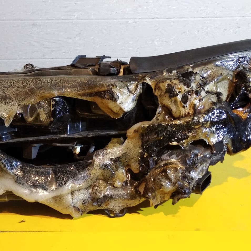

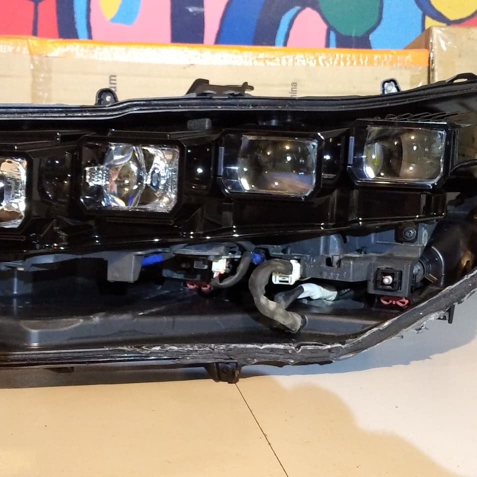

Сообщение stolyk » 05 мар 2020, 17:49
Вот такое чудо поступило в ремонт. :???:
Сообщение Трям » 05 мар 2020, 17:59
выглядит гаденько :) сразу вспомнила иллюстрацию тяжёлого понедельника, когда на газовой плите разогрели электрочайник и он потёк на плиту
Сообщение alejandro82 » 05 мар 2020, 18:40
А мне чужой вспомнился.
Сообщение LIS » 05 мар 2020, 20:14
stolyk писал(а):Источник цитаты Вот такое чудо поступило в ремонт.
в мусорку! :-D
Сообщение stolyk » 05 мар 2020, 22:10
LIS, злой ты!.
Кстати , из Америки приехала. :-D
Фара уже в идеальном состоянии. Цена вопроса - 35 тугриков, донорское стекло и линзы.
Так что ждите свеженькую , немного поджаренную Тойоту Прайм в Минске тысяч за 20. :-D
Хотя как поведет себя внутрянка никто не знает, температура была такая , что линзы поплавились.
Отправлено спустя 9 минуты 21 секунды:

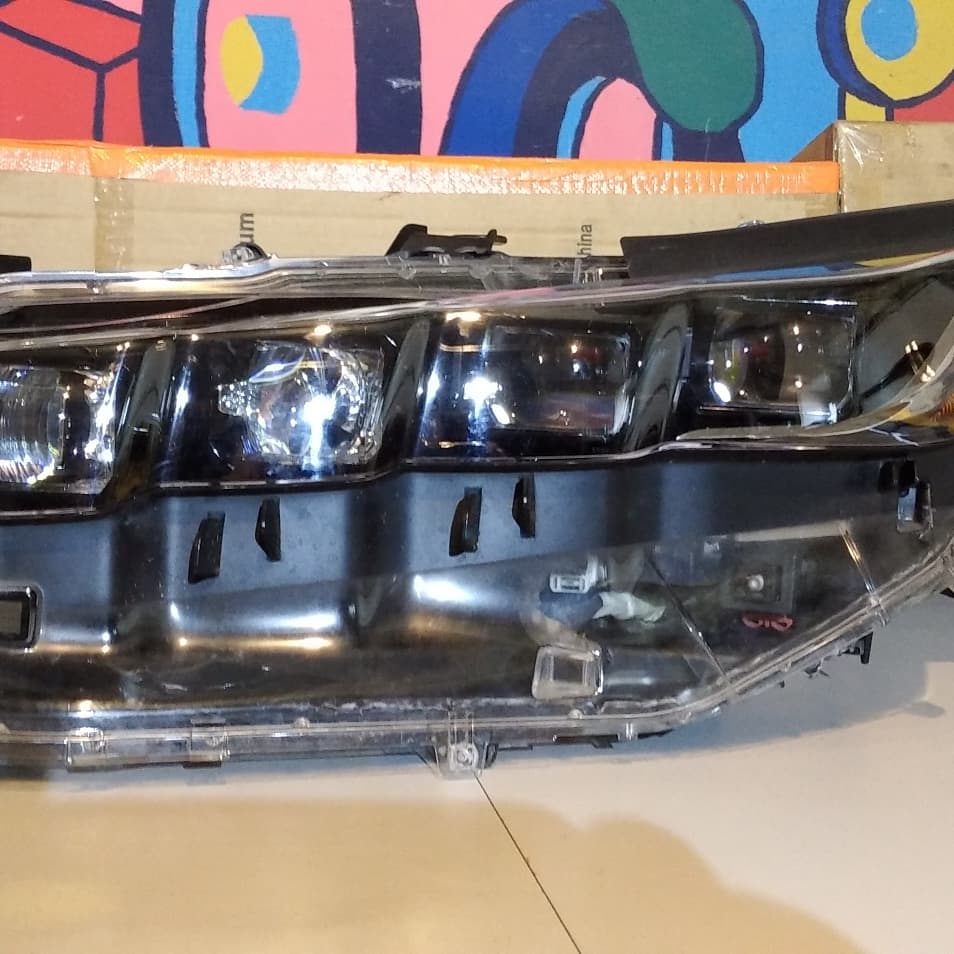

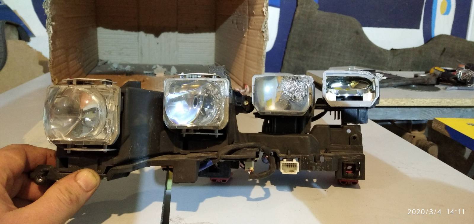

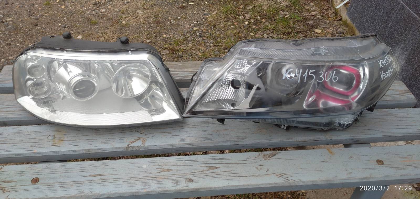

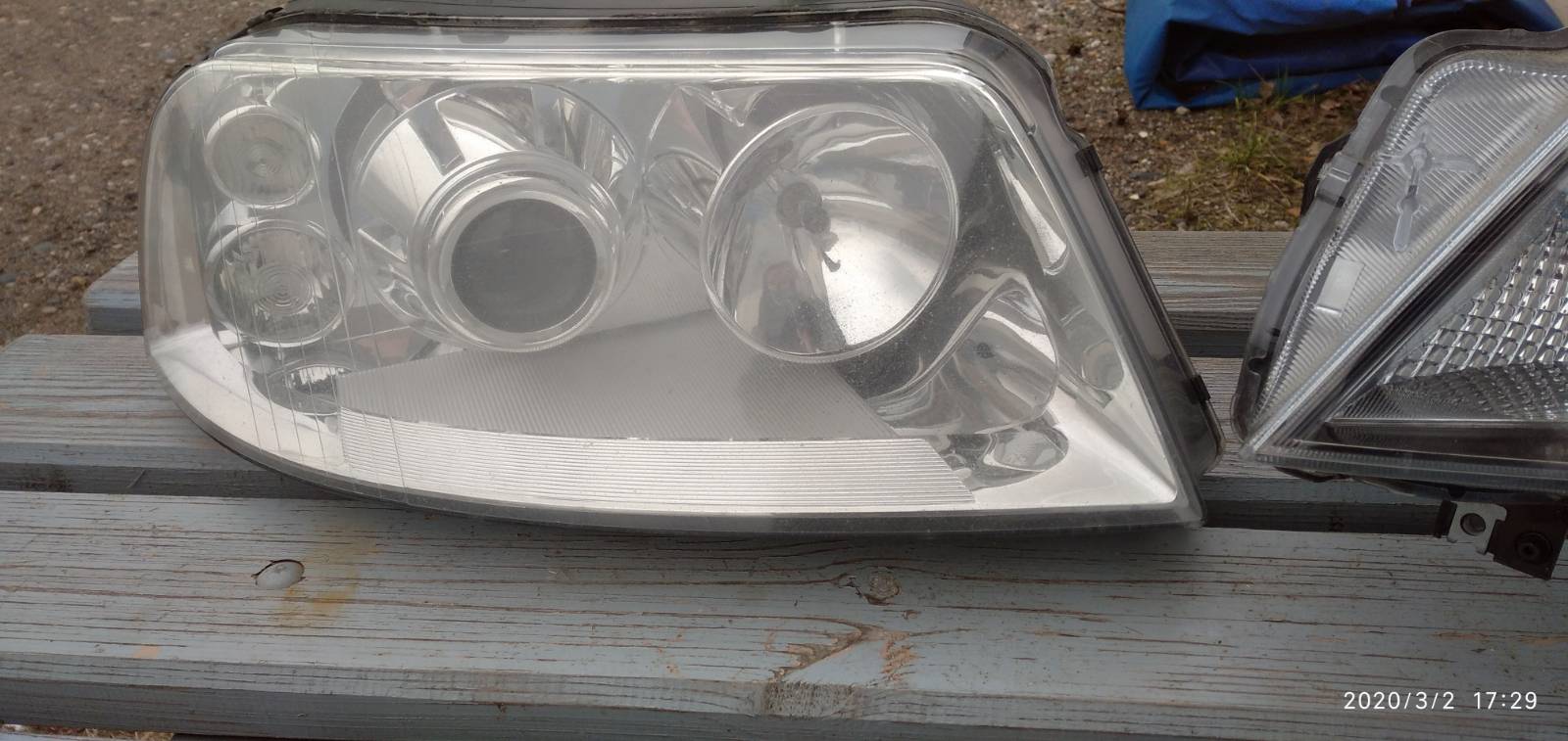

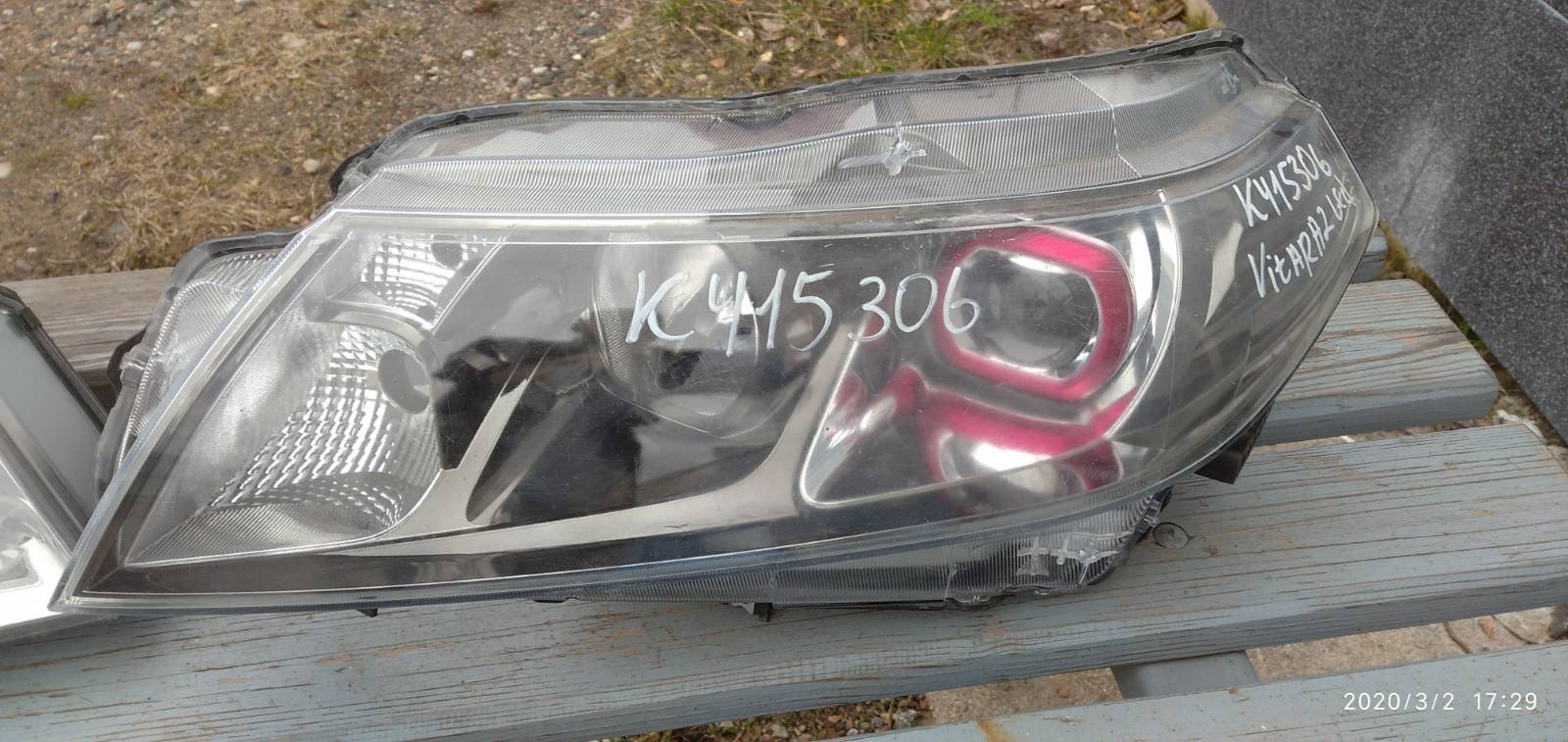

Вот ещё один интересный проект.
В фару от VW Туарега нужно воткнуть светодиодную начинку от Сузуки Гранд Витары.
Сообщение Паша » 06 мар 2020, 08:54
Тема из настоящего РЕМОНТА фар скатилась к запискам Франкенштейна :-D
NightGuard
Сообщений: 824
Сообщение NightGuard » 06 мар 2020, 09:55
Так даже интереснее, мне всегда ретрофит нравился. Оболочка старая, а "кишки" современные.
Сообщение stolyk » 06 мар 2020, 13:08
Ну вот , на выходе получилось что-то похожее на фару.
