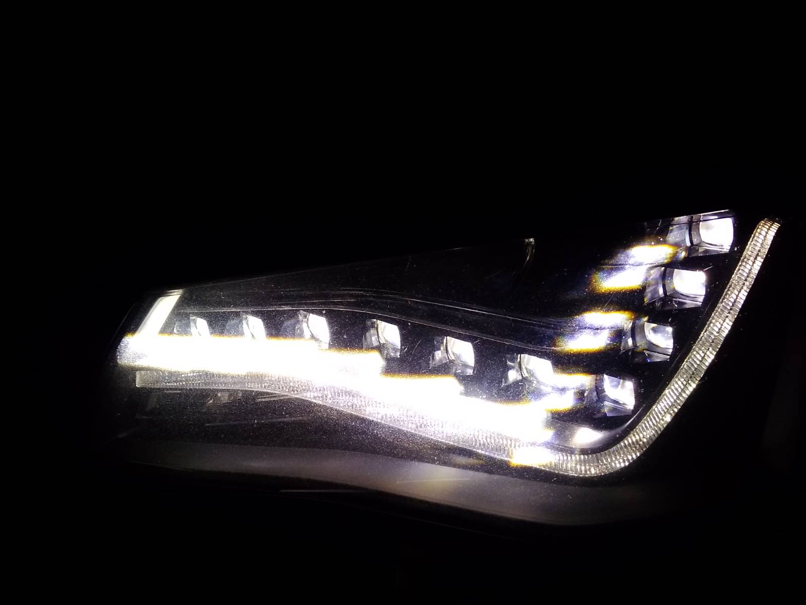

Сегодня проводил сравнительно-наглядный тест, в котором выясняли отношения АудиА8D4 с матричными светодиодными фарами и видавший виды линзованный галогенный модуль.

Сообщение antoxa_lp » 02 дек 2019, 19:54

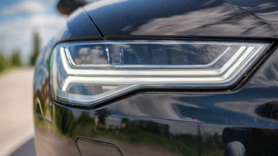

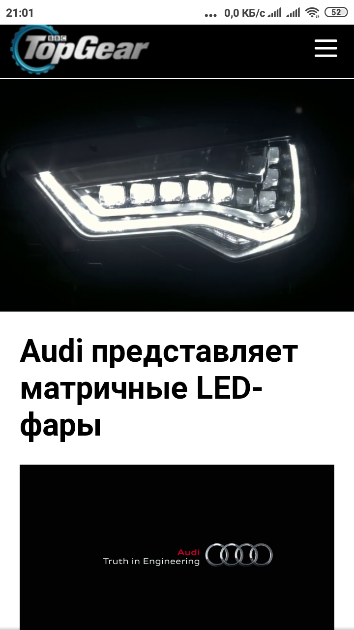

stolyk писал(а):Источник цитаты АудиА8D4 с матричными светодиодными фарами
На фото не матричные фары. Обычные Full led от А8 D4 дорестайлинг 2010-2013.
Сообщение stolyk » 02 дек 2019, 21:06
antoxa_lp,
Антон , я так понимаю ты про это неплохо осведомлён, будет интересно послушать.
Но интернет почему-то уверен , что и эти фары матричные по принципу действия.
P.S. Антон, вопрос без подвоха, мне будет интересно узнать разницу . :yes:
Да и ты обещался в гости со своими матричными фарами .
Сообщение antoxa_lp » 02 дек 2019, 21:49

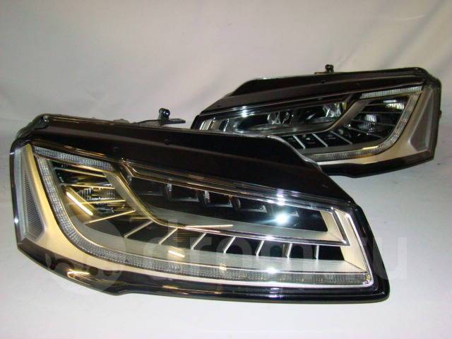

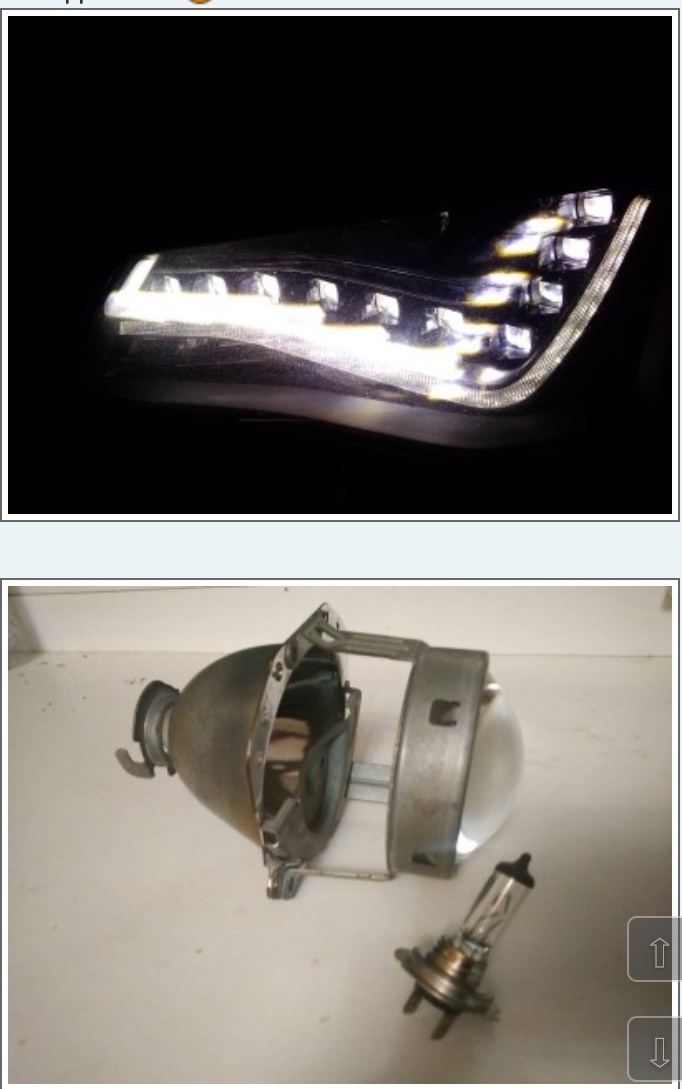

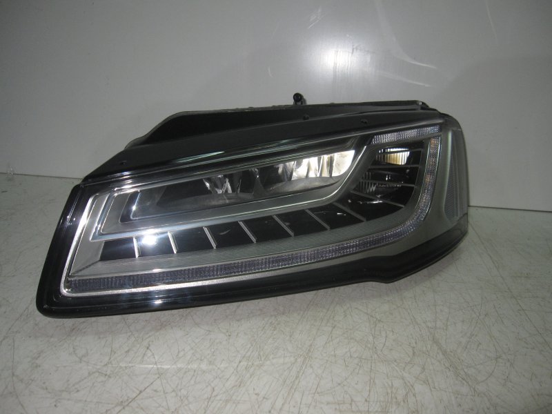

Юра, я же тебе рассказывал принцип работы и различия в телефонном разговоре. Если в двух словах: различный принцип работы Full Led Matrix от Full Led, заключается в разном свечении дальнего света. Фулл лед просто включает/выключает дальний свет. Матричные фары при этом «гасят» сегменты дальнего света, в которые попадают встречные/попутные Авто. Ближний свет у обоих фар идентичный.

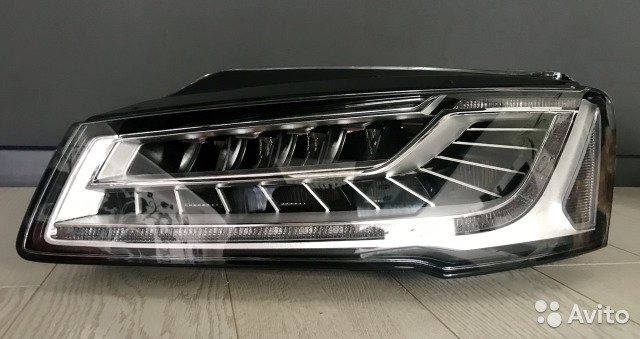

Также стоит отметить, что в дорестайлингах были линзованные светодиоды. В рестайлингах стали устанавливать светодиоды в рефлекторные отражатели.
Для наглядности:
(Про галоген и биксенон не пишу)
Audi A6 C7 Full Led ДОРЕСТАЙЛИНГ
Audi A6 C7 Full LED РЕСТАЙЛИНГ
Audi A6 C7 Matrix LED РЕСТАЙЛИНГ
Audi A8 D4 Full Led ДОРЕСТАЙЛИНГ
Audi A8 D4 Full Led РЕСТАЙЛИНГ
Audi A8 D4 Matrix Led РЕСТАЙЛИНГ
Разница Matrix и Full Led
