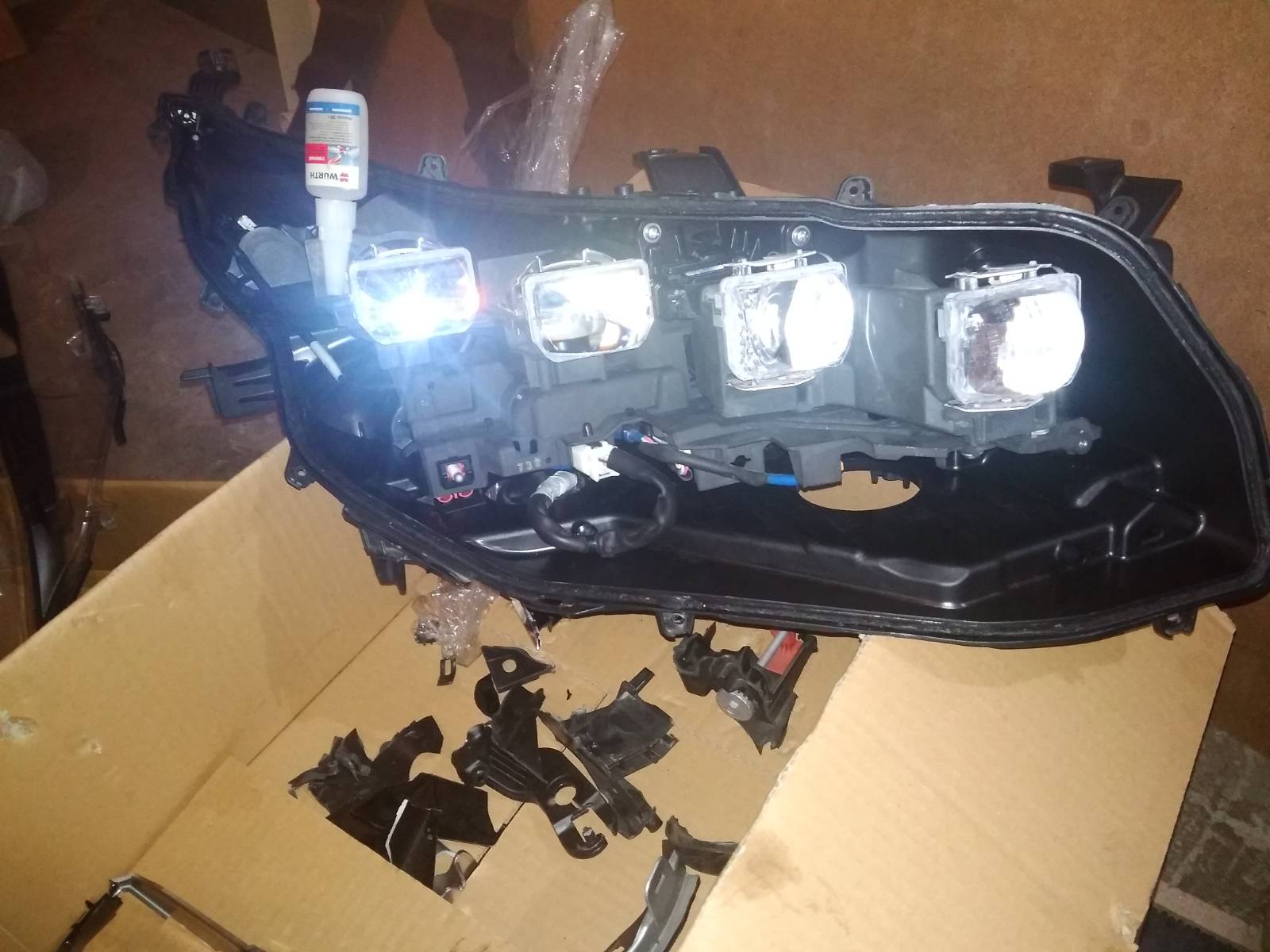

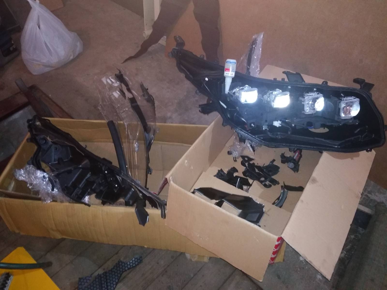

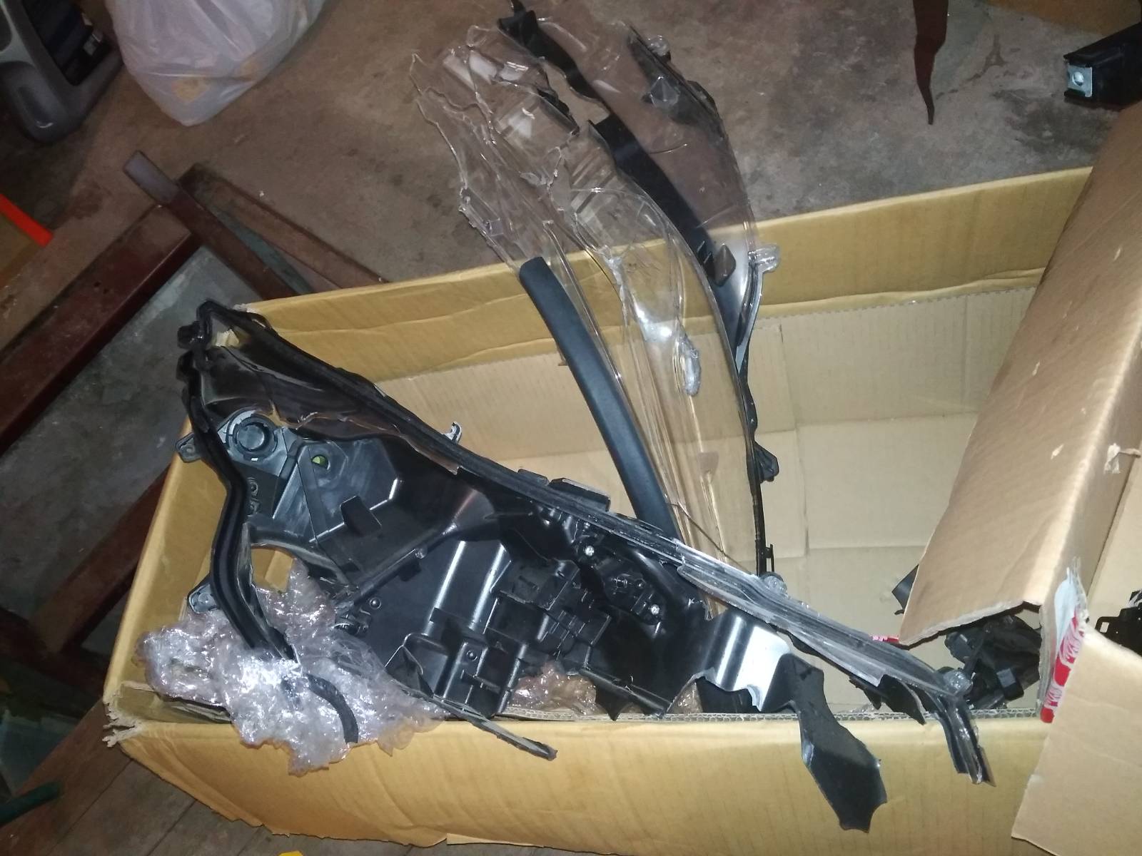

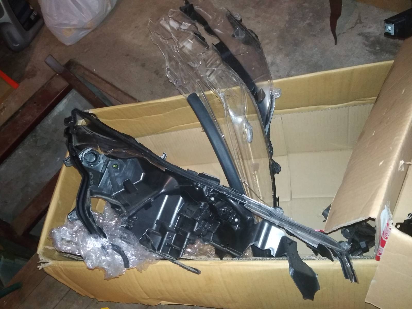

Сообщение stolyk » 12 ноя 2019, 11:41
Чтобы было понятнее , добавлю немного цифр.
Светодиодная фара от Тойота Приус.
Б.у. американская стоит 1000 долл. и плюс геморрой с доставкой, неизвестно что и в каком состоянии приедет.
Английская стоит 500 долл. и от неё подходит только корпус со стеклом, все внутренности в мусор. В изначальном состоянии переделке не подлежит, нужен европейский донор у которого внутренняя начинка полностью сохранилась в относительно хорошем состоянии.
Переделка тоже стоит денег и совсем не факт , что на выходе вы получите качественный продукт. Включаться и светить фары конечно будут, вопрос смогу ли я их настроить после такого грубого вмешательства.
Такие фары я пока только переделываю , но ещё никто не приехал на стройку.
