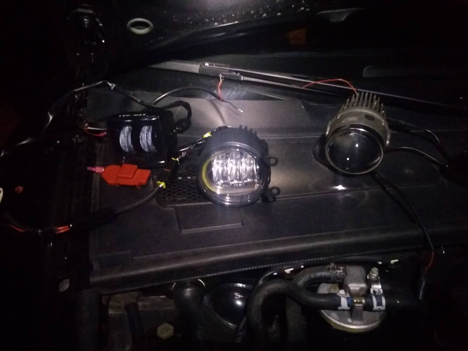

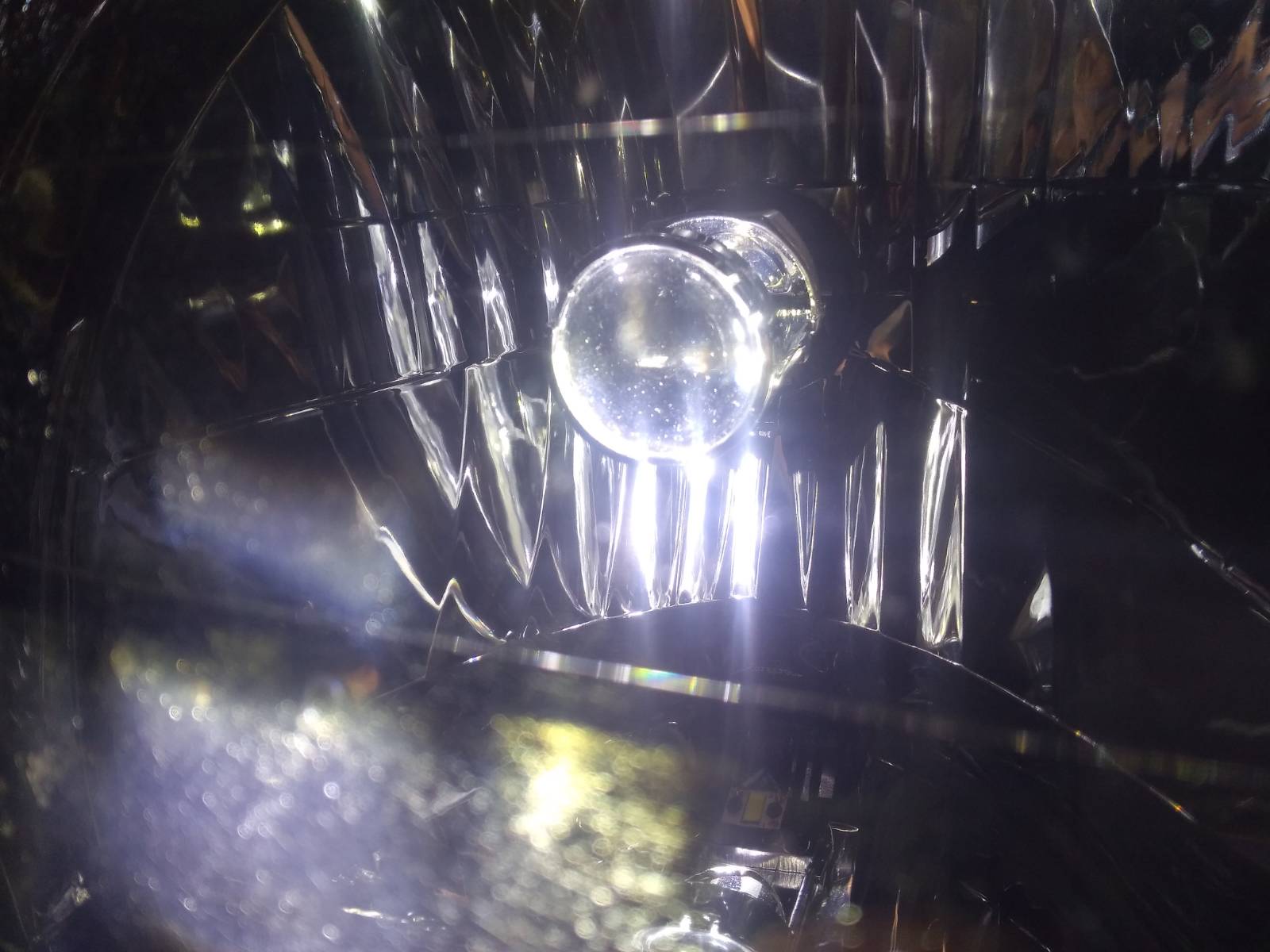

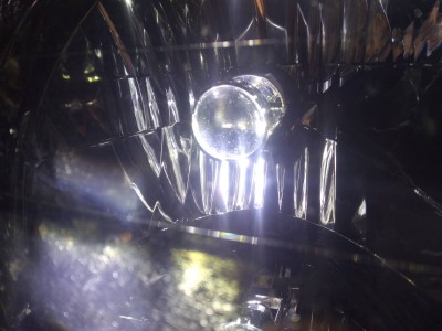

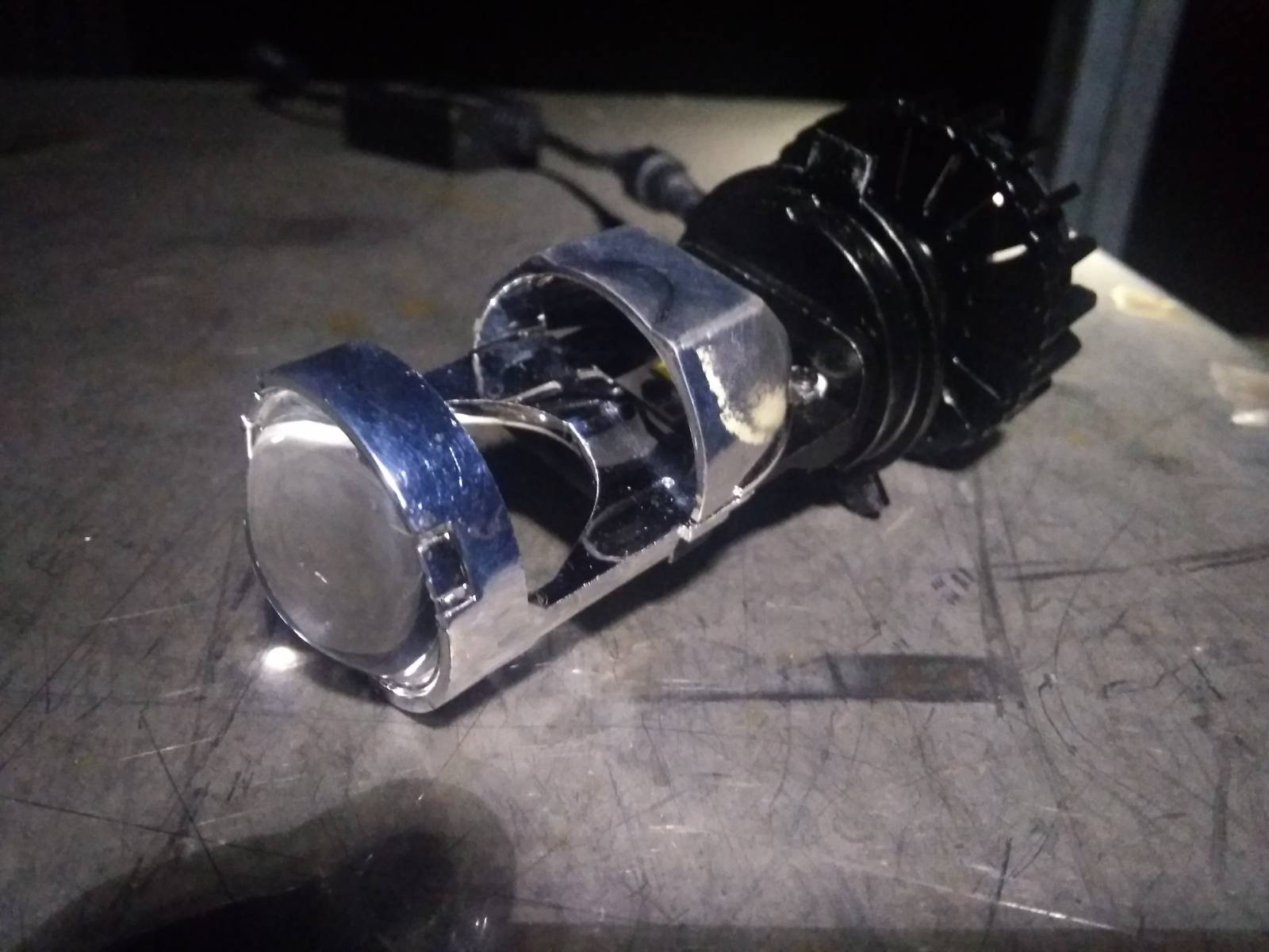

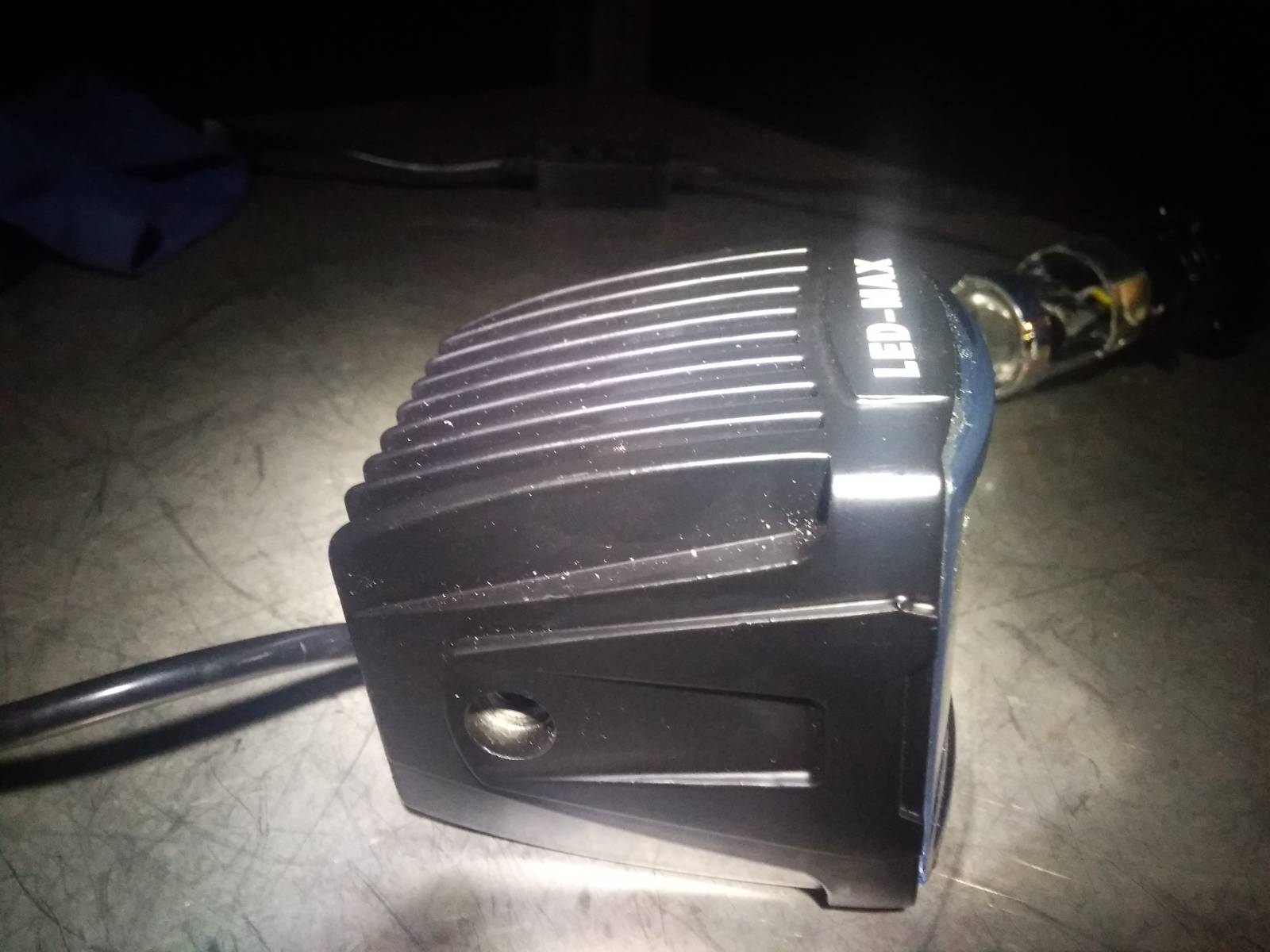

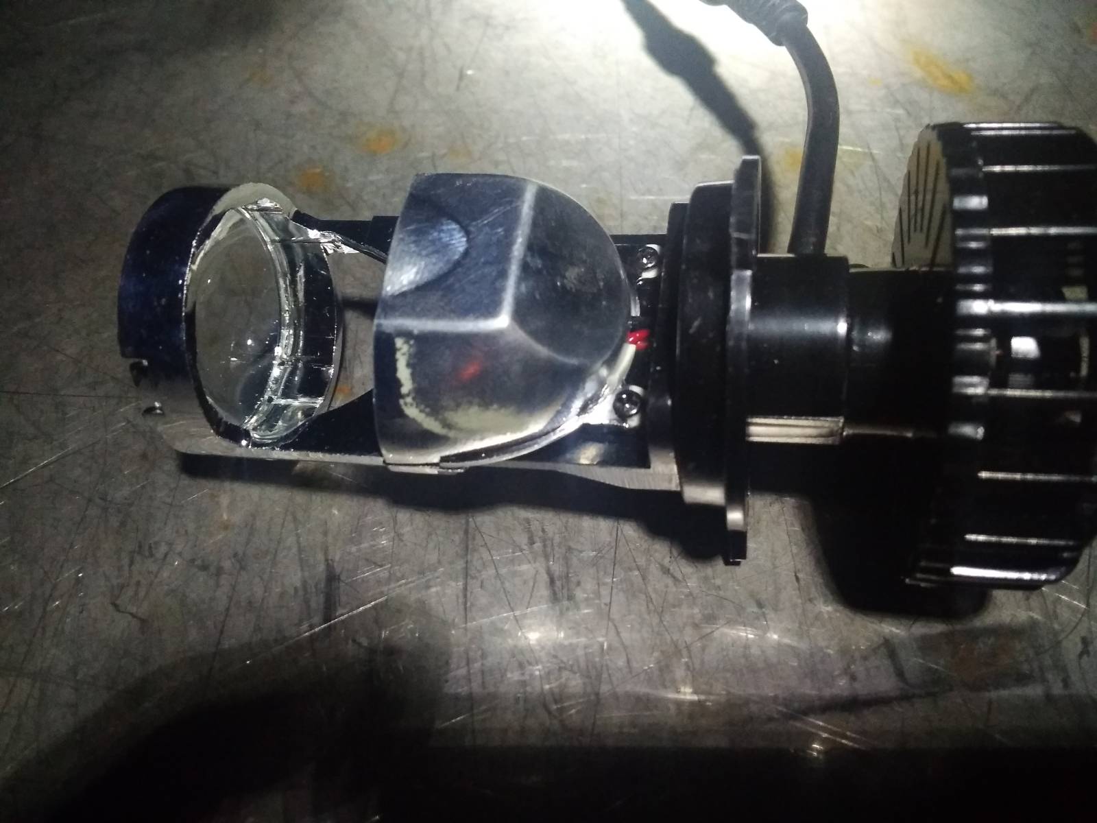

Сегодня ночью проводил ознакомительное тестирование светодиодной оптики.
Неугомонные китайцы вместо лампочки Н4 придумали линзованный модуль, который просто вставляется в фару . Единственное нужно предварительно снять колпак- отбойник , который формирует свето-теневую границу и мешает установке.
Стоимость комплекта из двух таких заменителей 5000 рос.руб.
Свет откровенно слабенький.
Из недостатков можно выделить следующие:
СТГ собрано в узкий пучок, как у фонарика.
По силе света уставший галогенный "Найт брекер" оказался мощнее. По световой температуре 6000 К , .
Сообщение Rezaka™ » 30 июн 2019, 10:40
stolyk писал(а):Источник цитаты Единственное нужно предварительно снять колпак- отбойник
Это же стекло снимать надо? :???: и назад он возвращается? А то как в данном случае, мало ли вернуть все «взад» потребуется.
Честно говоря, по фоткам сразу «какчество» данных изделий видно :crazy: не внушают доверие.
Сообщение stolyk » 30 июн 2019, 11:47
Rezaka™, в моем случае , как и большинстве фар с цоколем Н4, колпак вынимается через "зад" :-D , прикручен к цоколю винтиком.
И да , штукенция не внушает доверия .

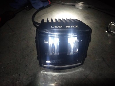

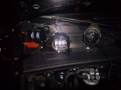

Чуть позже расскажу ещё вот про такие фары и ПТФ.
Сообщение Rezaka™ » 30 июн 2019, 13:14
stolyk писал(а):Источник цитаты Чуть позже расскажу ещё вот про такие фары и ПТФ.
Черные ПТФ, это же Osram скорее всего. Должны отлично светить :good:

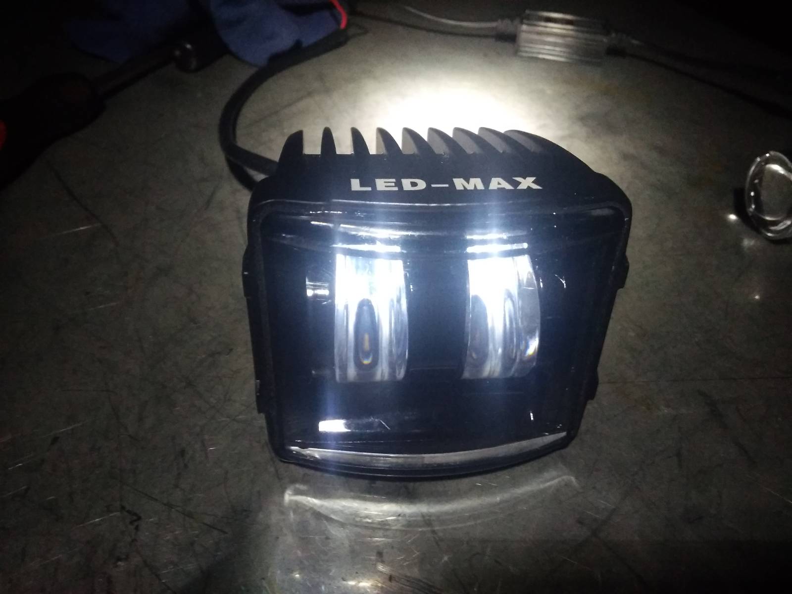

Сообщение stolyk » 30 июн 2019, 17:02
Rezaka™, это фальшивый Осрам, но светит на свои 26 Вт очень хорошо.
Рядом квадратная фара , вот она интересная. Это не ПТФ , а фара ближнего света. Разумеется с хорошей светотеневой границей и силой света, добротное исполнение и цена 5400 рос.руб за пару. Мне очень понравились в деле.

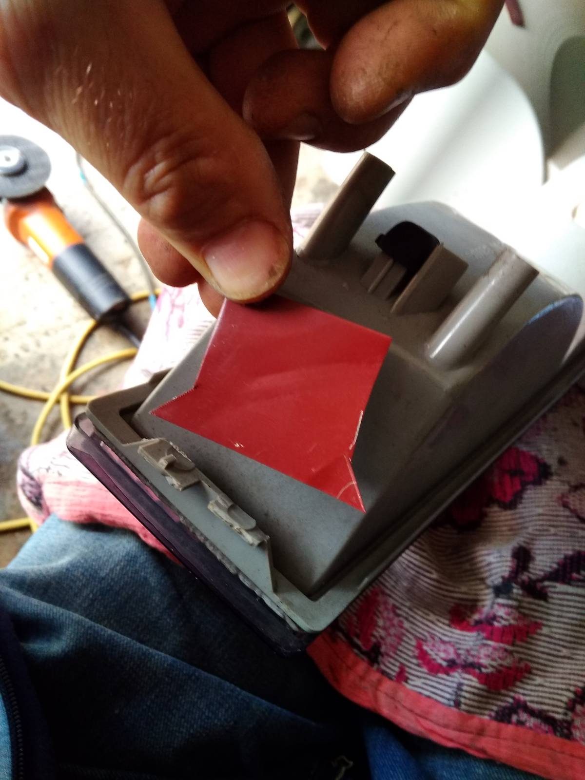

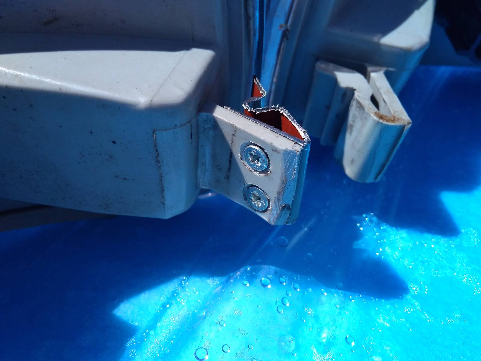

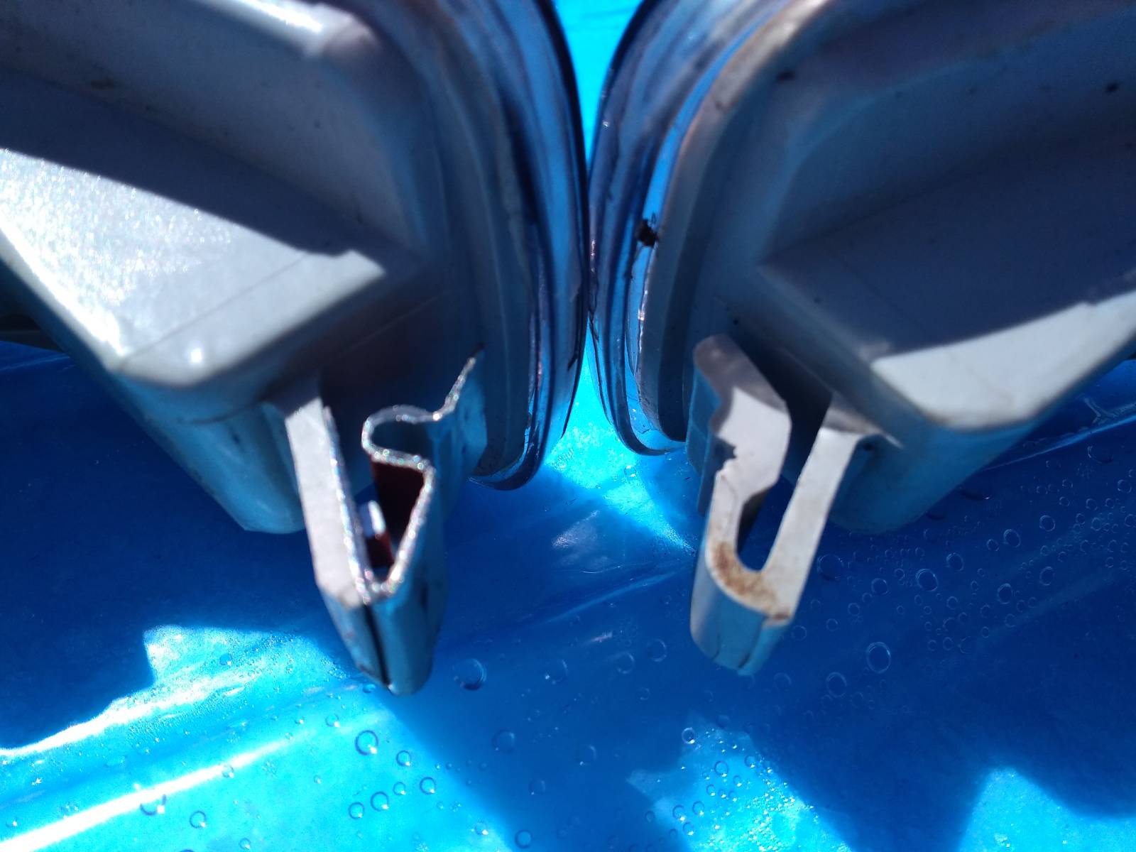

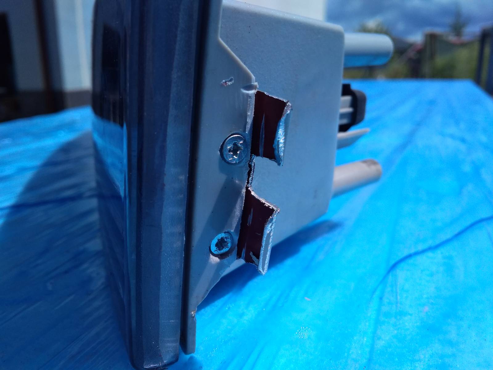

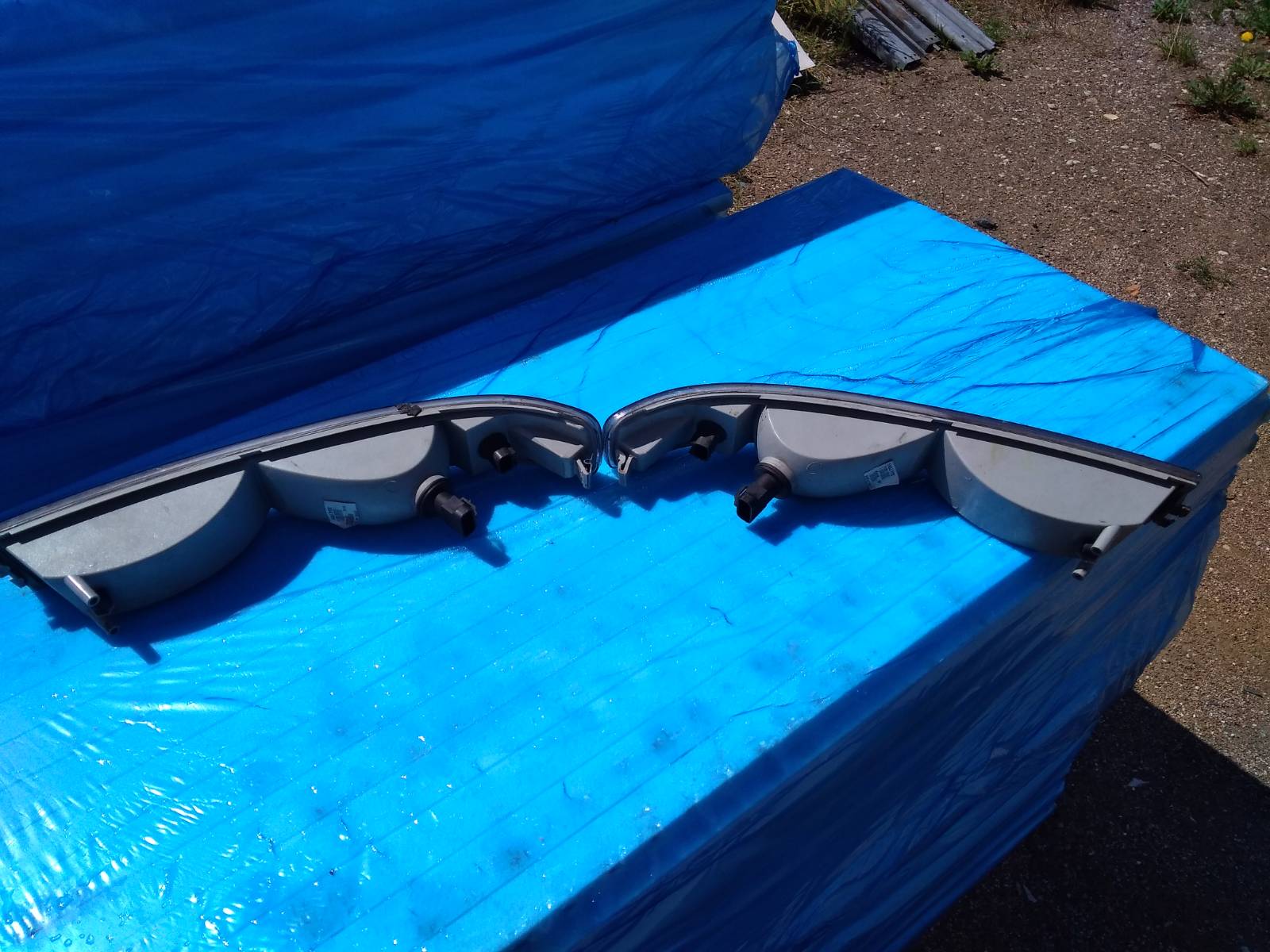

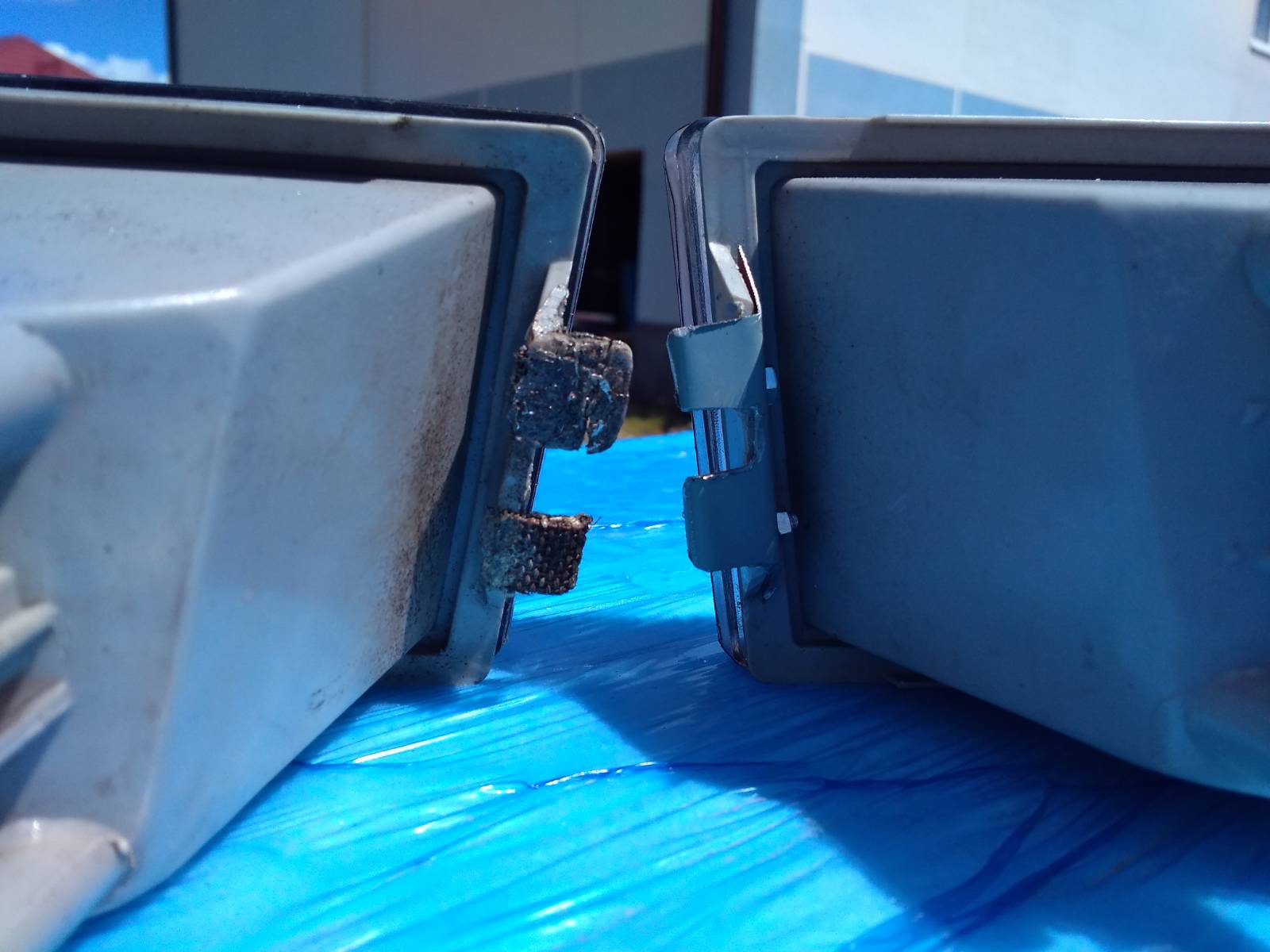

Сообщение stolyk » 02 июл 2019, 21:25

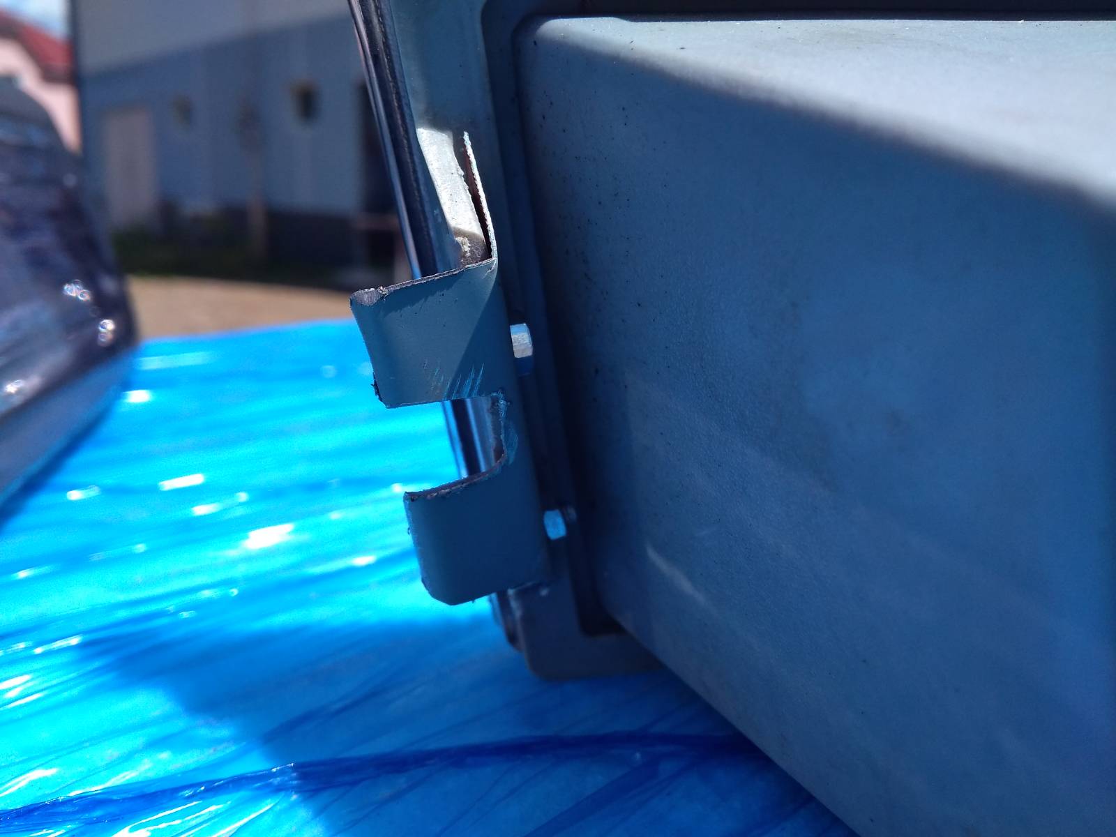

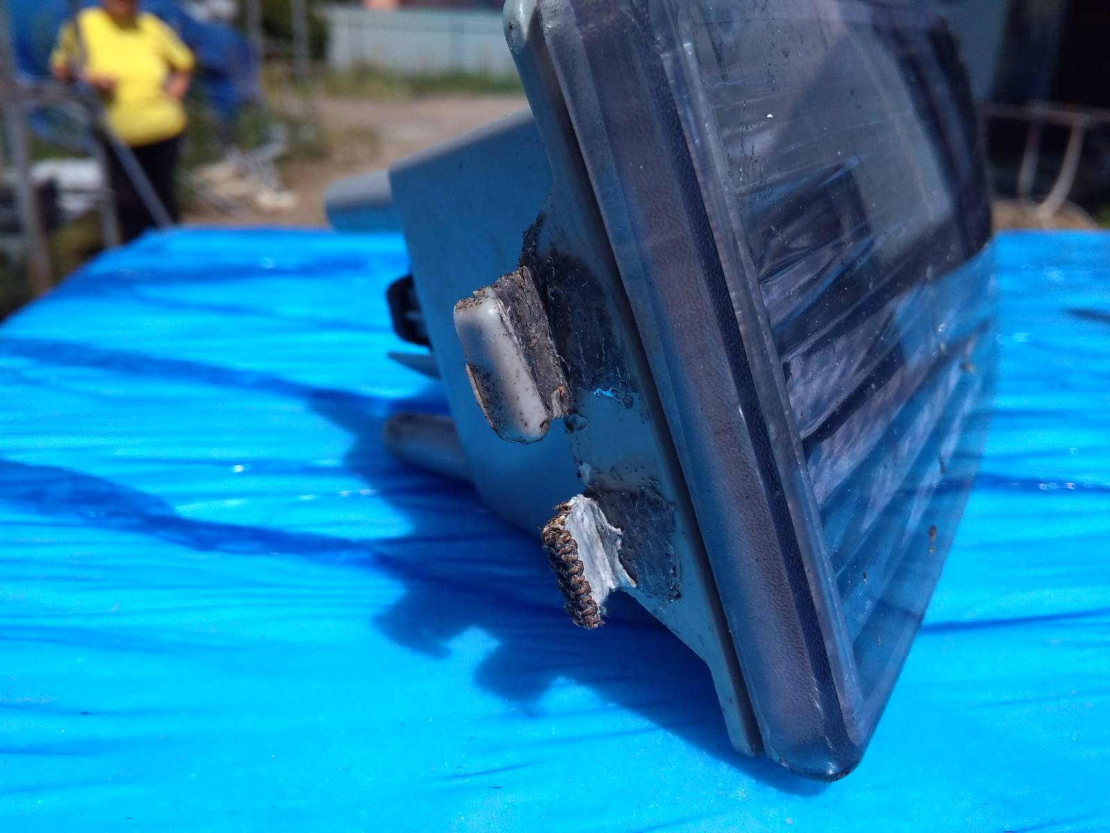

Сегодня занимался реставрацией креплений поворотников , возможно кому-то будет полезна эта информация.
Я много раз рассказывал и показывал примеры пайки пластмассы , но иногда встречаются поломки , которые невозможно качественно восстановить пайкой или склейкой.
Сегодня я изготовил ремонтные крепления из металла.
Предусмотрено болтовое съёмное крепление.
Эти крепления до меня пытались восстановить с помощью впайки сетки. Шансов на выживание у такой реставрации практически нет.
Опять режем металл.
Использование металла при восстановлении крепежных элементов очень практично. С помощью плоскогубцев всегда можно сделать подгонку и добиться красивых зазоров при монтаже.

Сообщение EXEMOK » 08 июл 2019, 12:39
Блин, жаль что лайк нельзя поставить
Юре, как обычно, респект :)

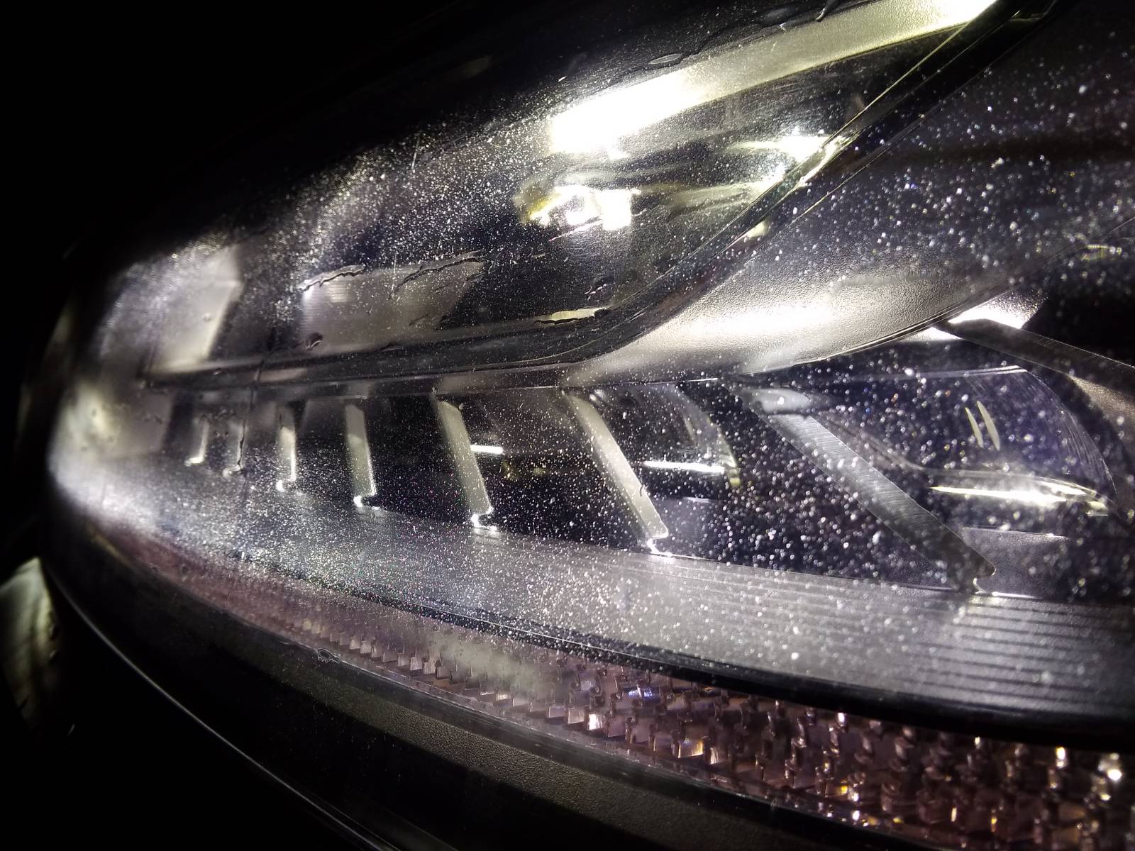

Сообщение stolyk » 10 июл 2019, 10:21

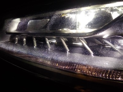

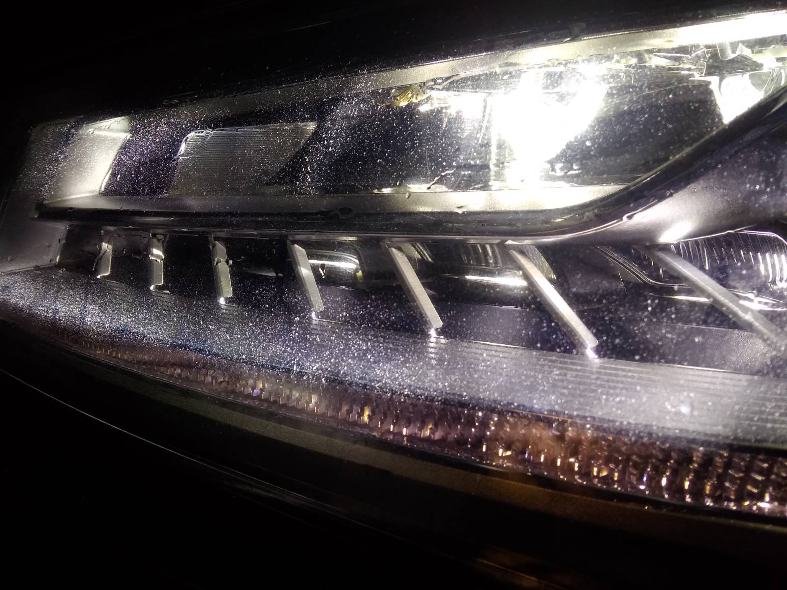

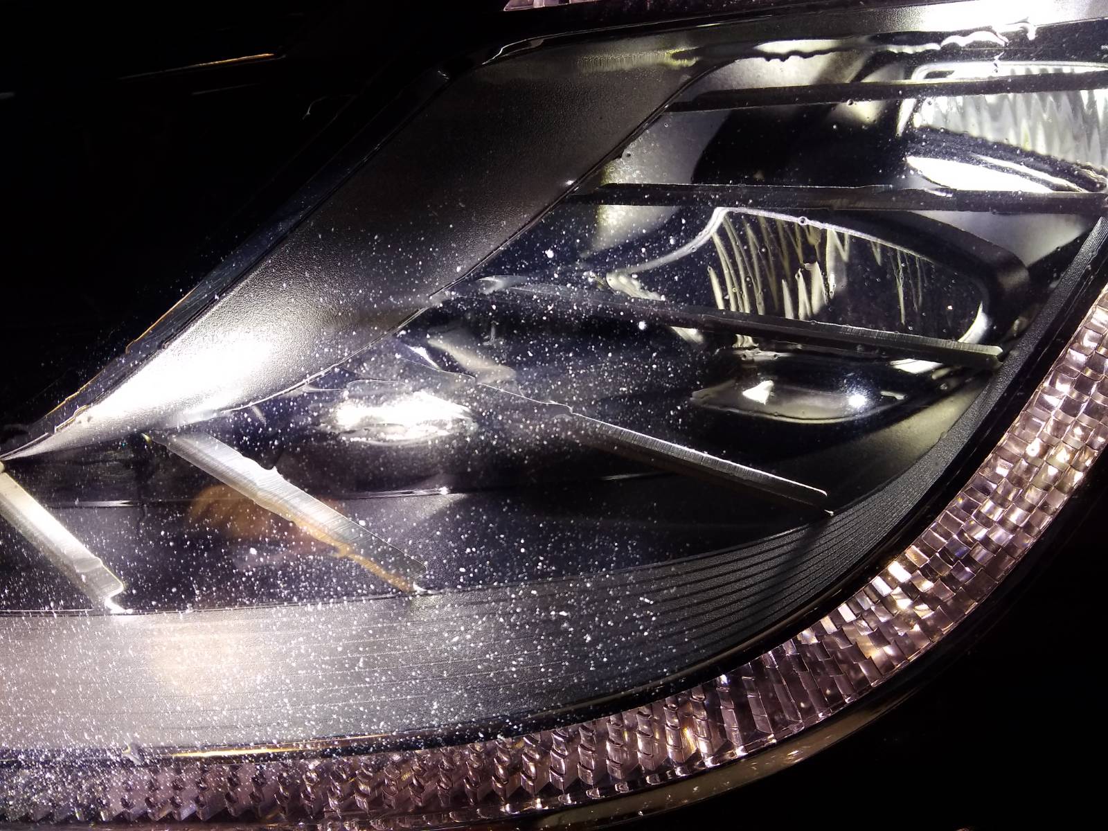

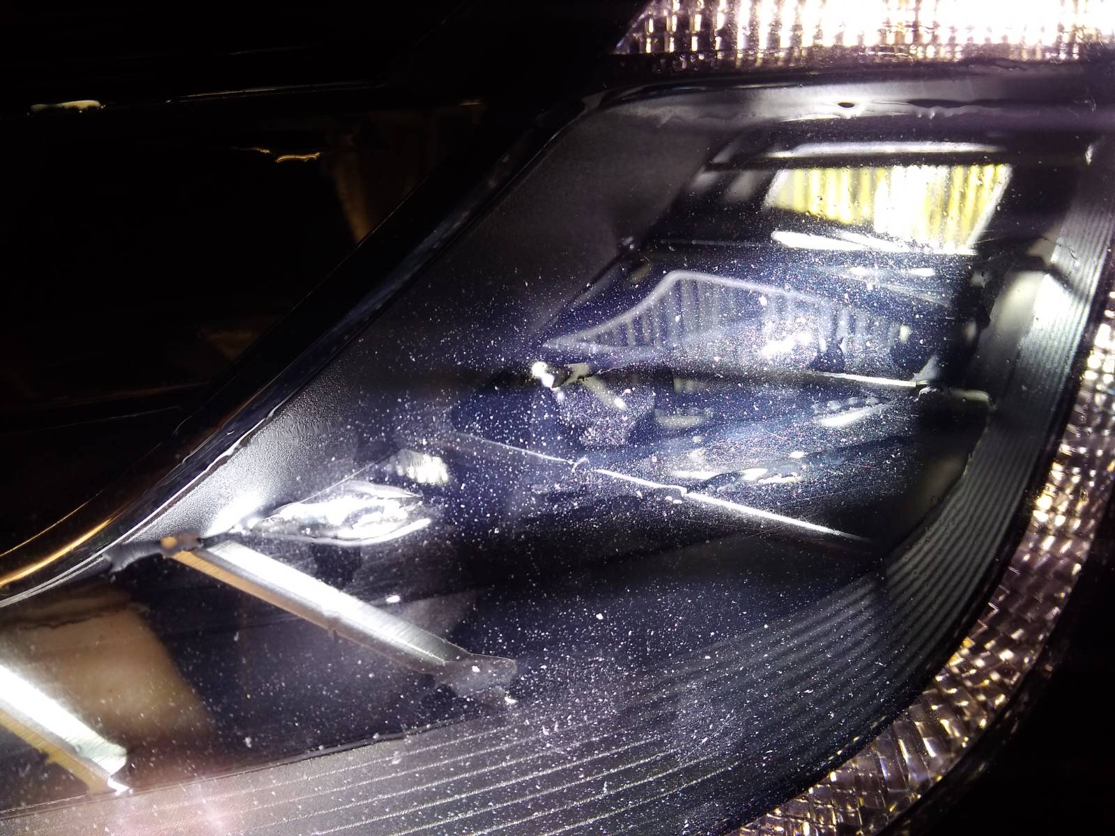

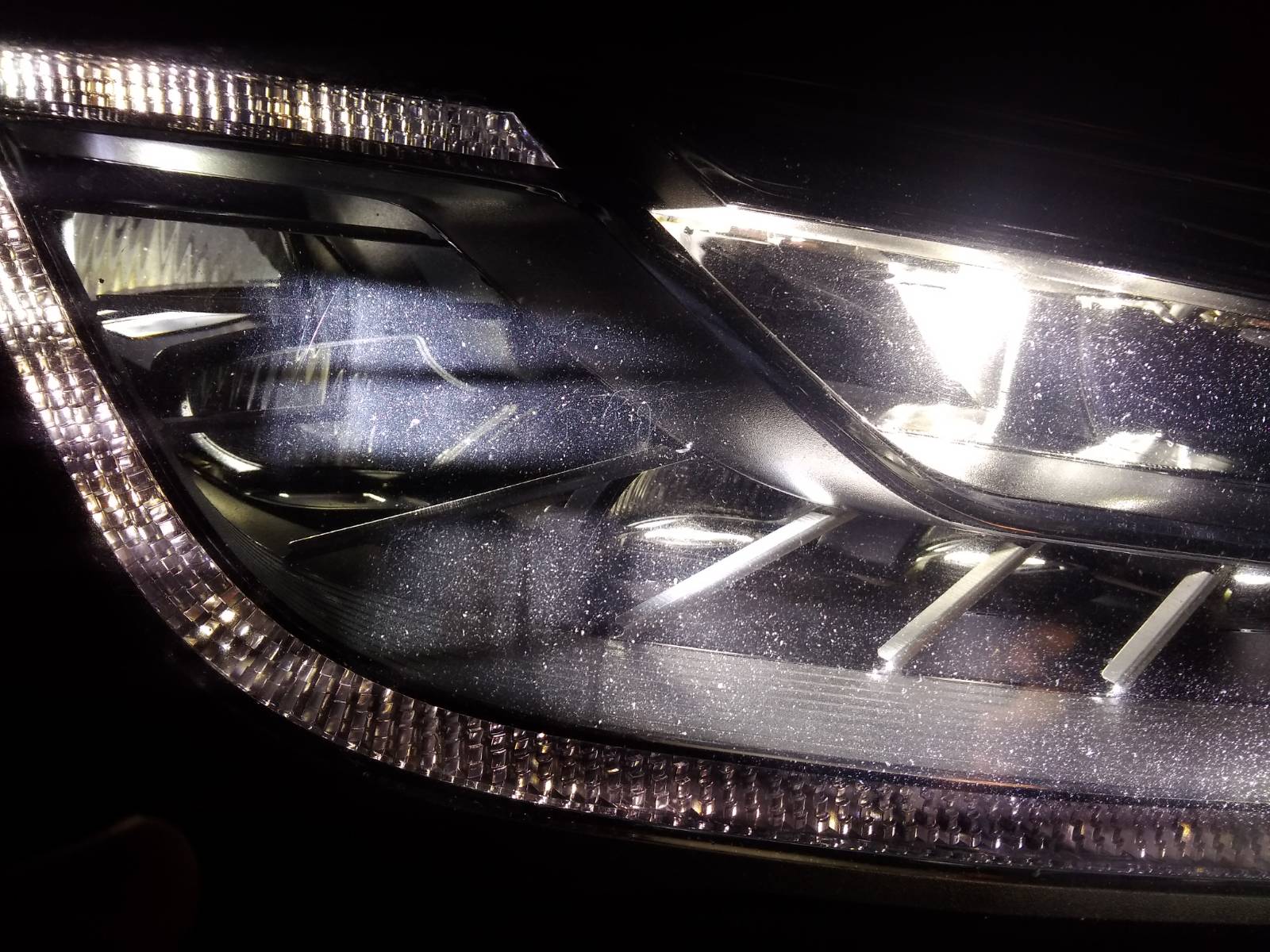

Смотрим на фото, внимательно изучаем и пытаемся рассказать , что интересного и необычного увидели. Немного информации: А8 , светодиодные , многоточечные , рефлекторные фары.
Сообщение alejandro82 » 10 июл 2019, 10:49
stolyk, на виду много белых точек. Это наверное все увидели. А чего стекло какое то мутное? ХЗ как правильно описать, искривляет изображение. В верхней части какие то потеки. Да и в середине что то не то. Оплавленное или залито чем то?
Отправлено спустя 6 минуты 11 секунды:
А как пластмассовые стекляшки переносят нагрев феном? Нужно залезть в фару и почистить. Вариант просто помыть, даже если это поможет, не годится, фара дырявая, и ее надо переклеивать.
Сообщение stolyk » 10 июл 2019, 11:07
alejandro82, потёк оставлен мною. Я смочил стекло фары , чтобы показать что сколы и муть находятся на внутренней поверхности стекла. Если бы сколы были на внешней поверхности , они были бы невидимые после смачивания. Обратите внимание на некую закономерность в образовании сколов и мутности. В правой части этого нет совсем, потому что туда не попадает свет с рефлекторов. Также заметны ровные полоски на которых почти нет сколов и царапин. Эти полоски совпадают по расположению с переборками на рефлекторах. Т.е. переборки закрывали фрагменты стекла от попадания света.
Отправлено спустя 5 минуты 30 секунды:
Notzeal
Сообщений: 241
Зарегистрирован: 20 дек 2017, 01:57
Авто: Volvo XC70 D3 MY11
Сообщение Notzeal » 11 июл 2019, 08:34
пыль вплавило в поликарбонат?
Сообщение stolyk » 11 июл 2019, 11:31
Notzeal, это светодиодные фары, они "холодные". То что произошло на внутренней поверхности стекла больше похоже на фотоэффект при печатании фотографий . Пока неизвестно , что это пыль или сколы. Я считаю , что это последствия светового ожога.
Тоже самое есть на стеклах всех ксеноновых фар с большими пробегами. Там напротив линз образуются мутные пятна в виде подковы. Что интересно , у галогенных фар ничего подобного я не встречал.
Notzeal
Сообщений: 241
Сообщение Notzeal » 11 июл 2019, 13:13
stolyk писал(а):Источник цитаты что это последствия светового ожога.
когда в одну точку несколько фокусов сходится...
