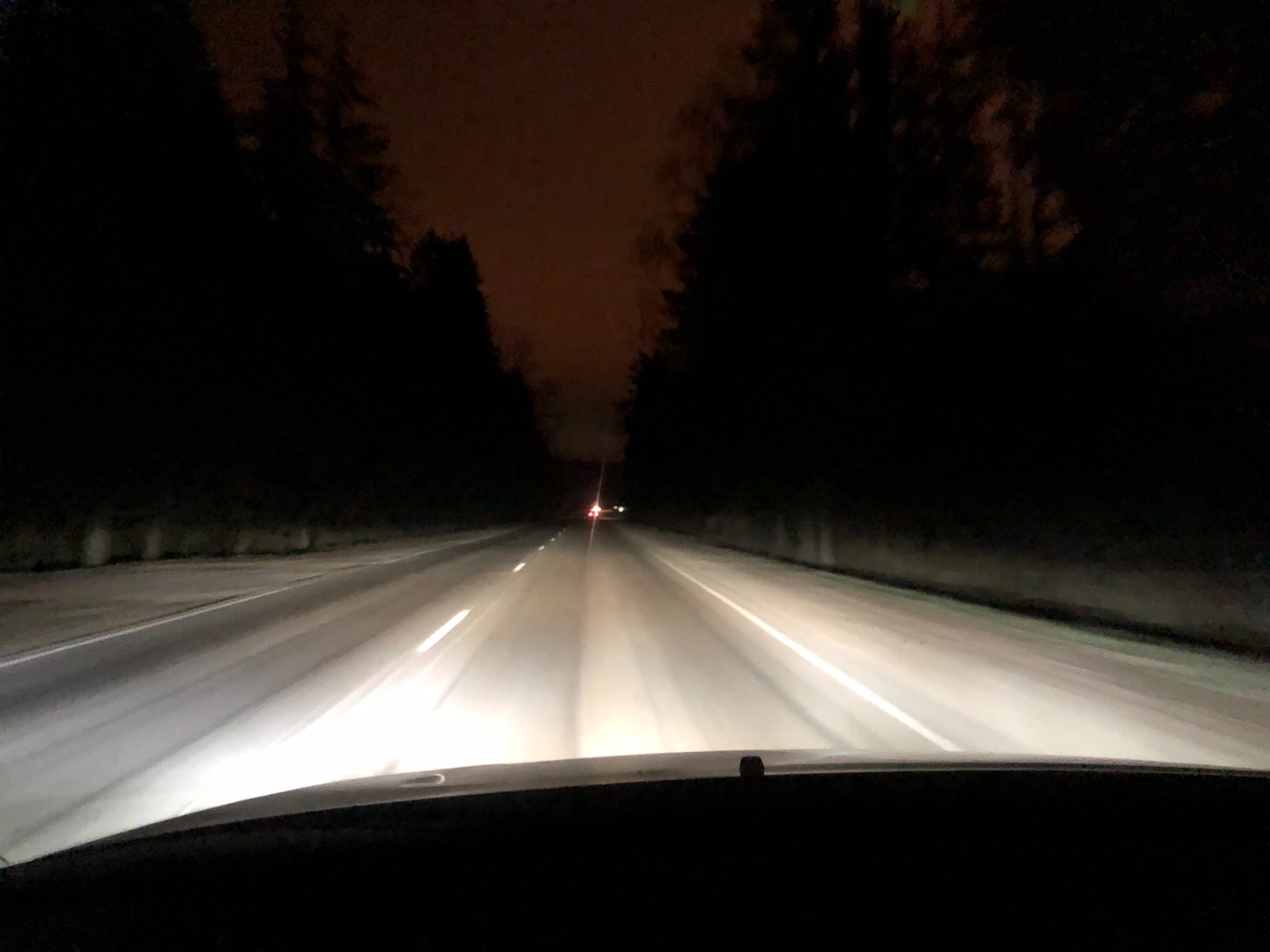

fender писал(а):Источник цитаты как вам такой свет?
Похож на жуткие кЕтайские LEDы

Владимир, а может остались фотки заливки на ХС60 после настройки Юрия? Парочке неверующих хотел показать, на сто способны штатные линзы ЗКВ.

Сообщение Rezaka™ » 02 май 2019, 18:42
Notzeal писал(а):Источник цитаты Владимир, а может остались фотки заливки на ХС60
Только те, что в теме выкладывал. Свежие сделать не могу, но новый владелец машины :crazy: уверял что свет очень хорош :good:

Rezaka™, это ближний? :shock2:
действительно, хорош! :good:
Сообщение Rezaka™ » 02 май 2019, 20:00
Notzeal писал(а):Источник цитаты это ближний?
На одном фото ближний, на втором ближний + ПТФ
Сообщение stolyk » 02 май 2019, 20:32
Notzeal, обрати внимание , как на первой фото четко видна светотеневая граница по бокам . Машины с таким светом нужно запрещать эксплуатировать - кузнечики перестали размножаться , циклы дня и ночи у них посбивались из-за таких ездюков . :-D
Ещё раз готов подтвердить факт того , что у Вольво лучший свет , если брать усредненно по всей линейке . Даже с зажаренными отражателями можно "выдавить" удобоваримый свет.

stolyk писал(а):Источник цитаты первой
Мне кажется, что там птф четкости границы по бокам добавил

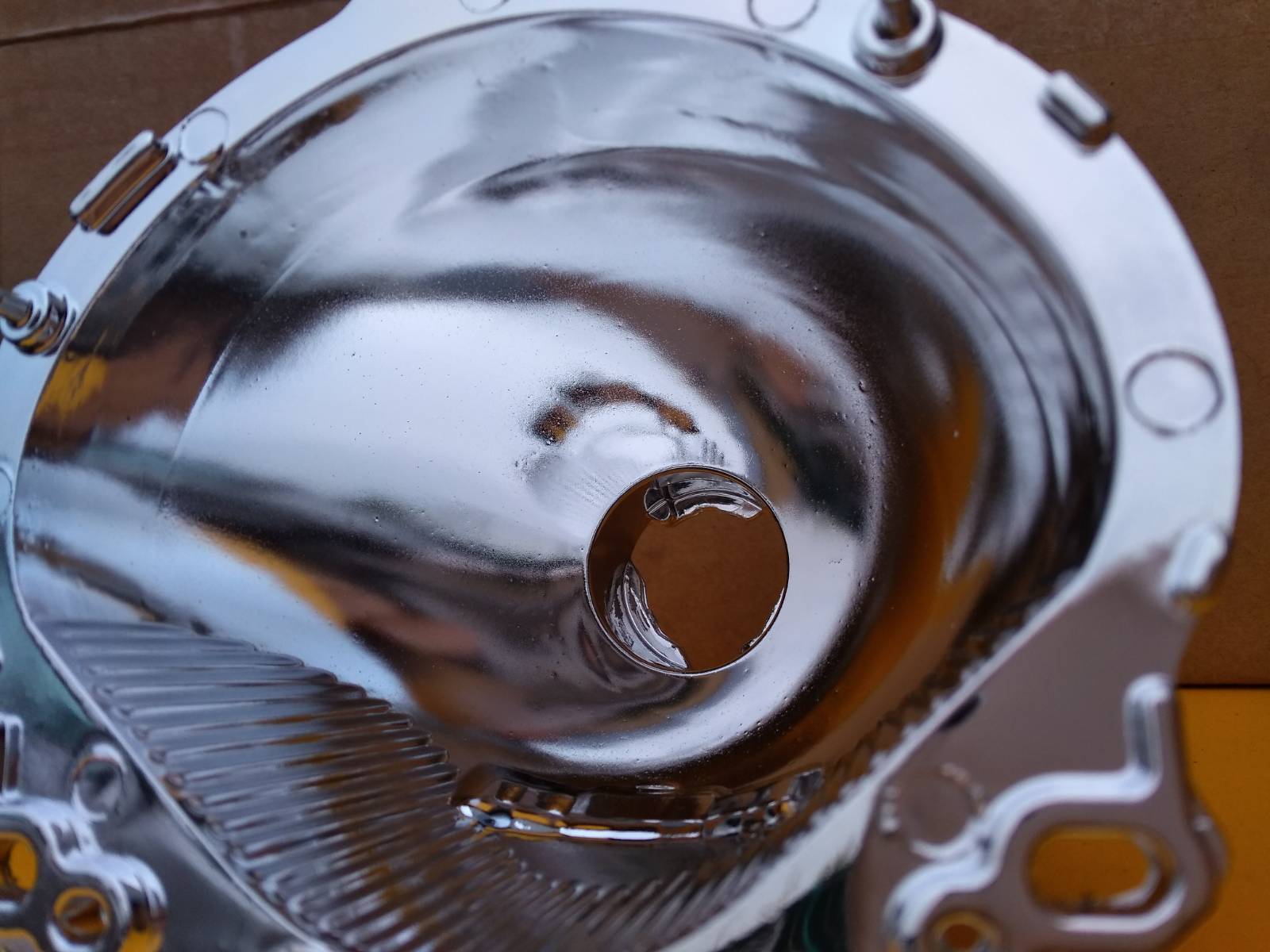

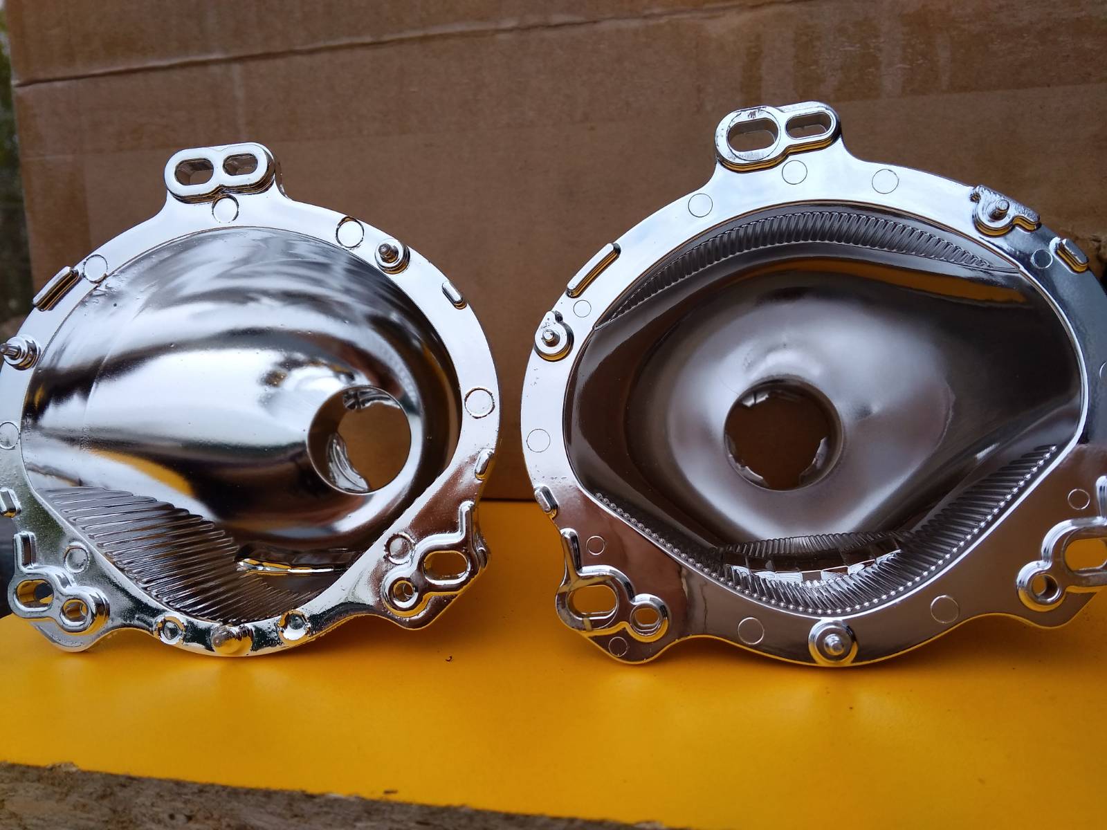

Тойота Авенсис 2008 год , линзованный галоген, 300 тыс . пробега.

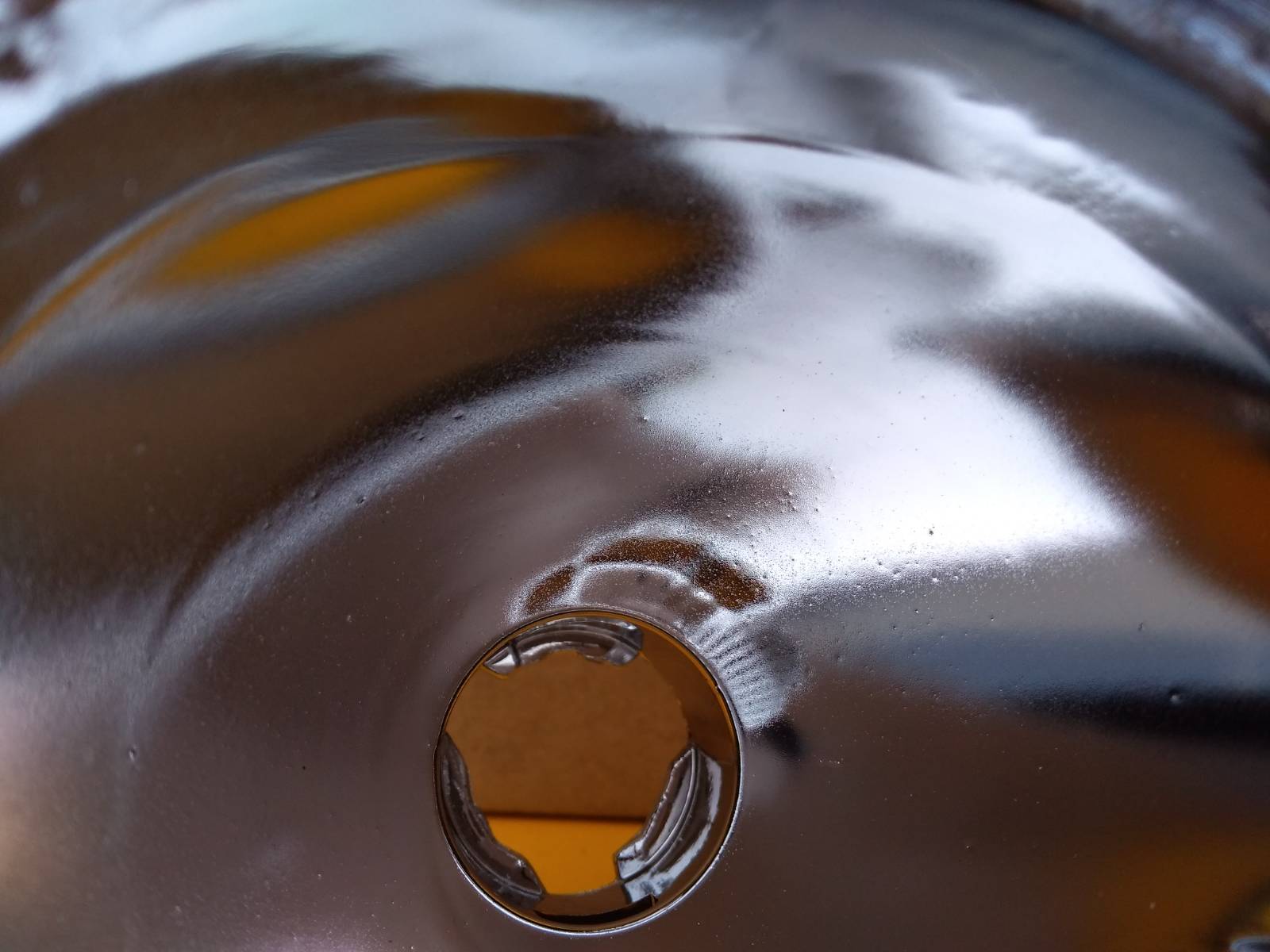

Владелец купил новые фары от TYC , но попросил их разобрать и переставить на родные фары только стекла. По ходу дела выявил вот такие интересные моменты.
Слева новый отражатель , справа с пробегом 300 000.
Можно крупным планом рассмотреть качество нового отражателя. Далеко от зеркального.
Если объективно сравнивать , то чисто визуально в Минске напыляют красивее, но вопрос долговечности и в первом и во втором случае под большим вопросом.

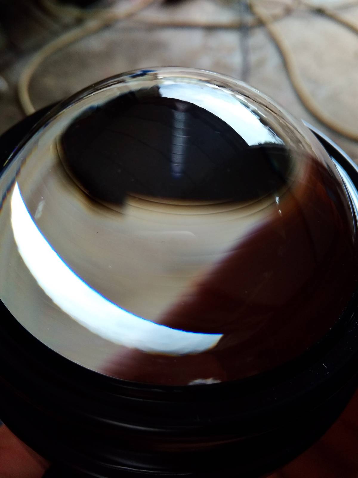

Отражатели было решено оставить оригинальные , а вот линзы я решил заменить и вот почему.

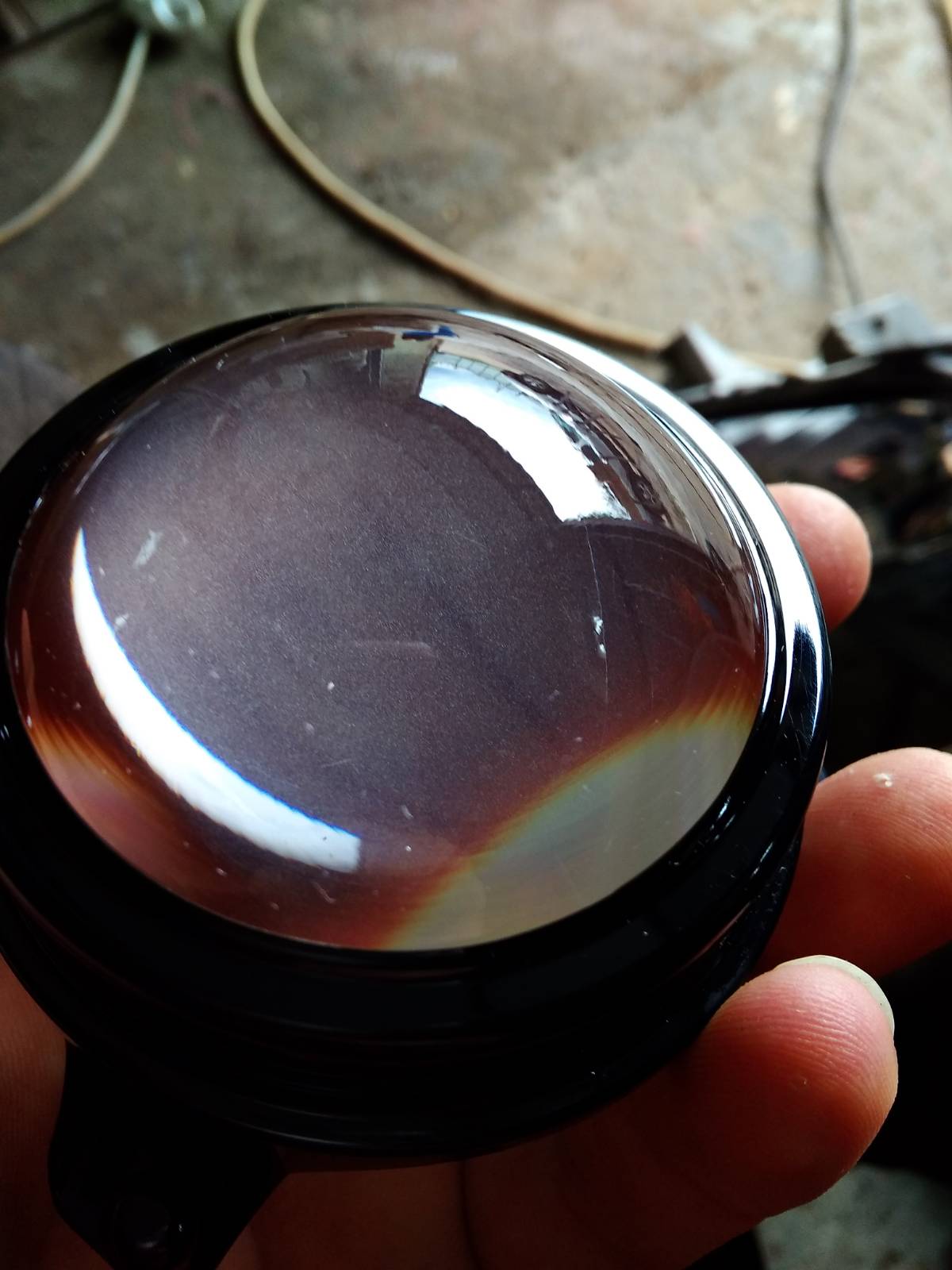

Новая линза.
Старая линза.

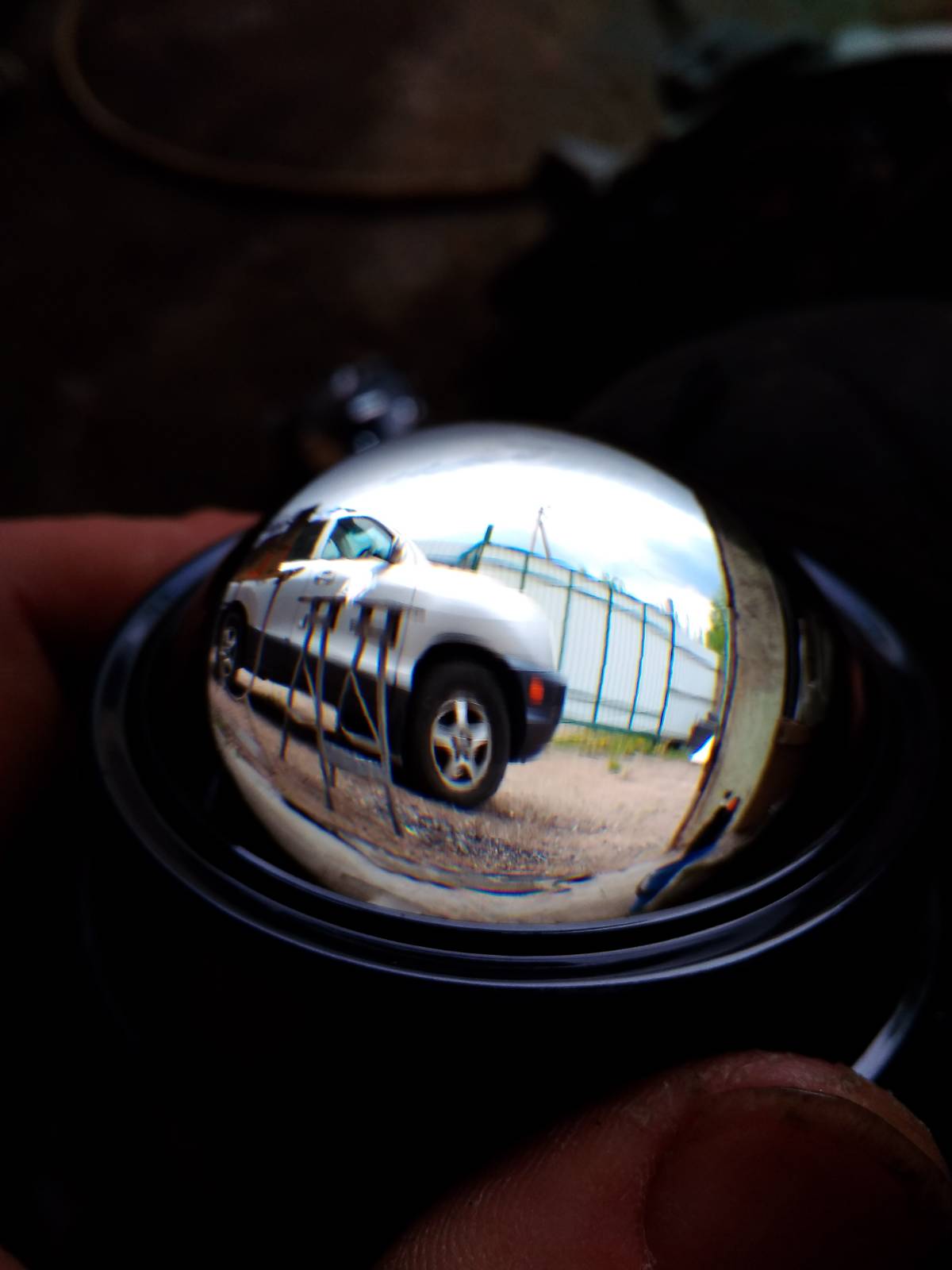

Мутная . Не смывается. Выработка.

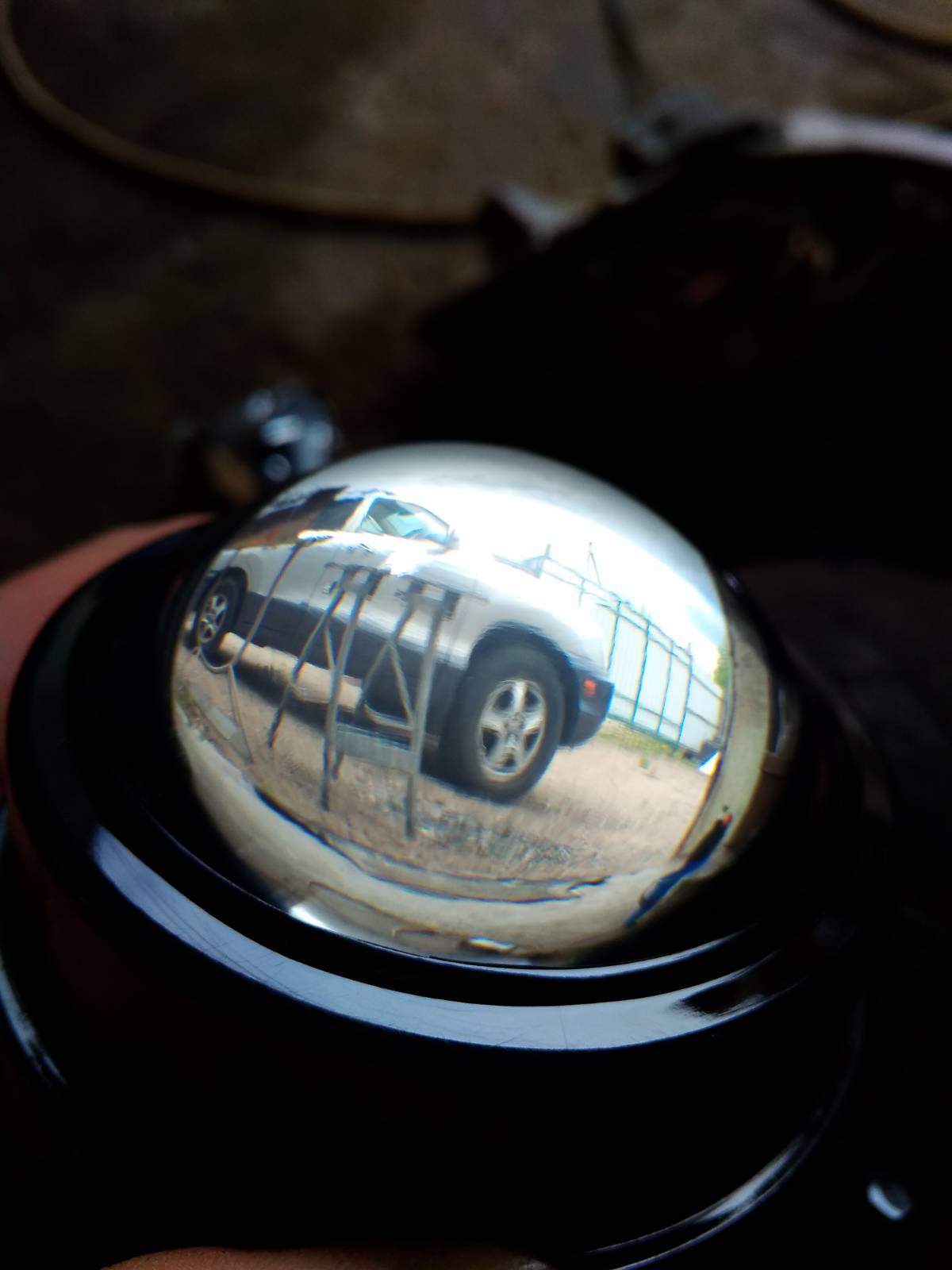

Сфотографировал отражение машины в мутной линзе.
Тоже самое , но только в новой линзе.
Вроде мелочи , но только начни их суммировать и вот вы уже ночью на дороге ничего не видите. :pardon:

Сообщение Notzeal » 14 май 2019, 13:40
но сами линзы конструктивно одинаковы? с концентрическими рассекателями?
Сообщение stolyk » 14 май 2019, 14:16
Notzeal, да, внешне очень похожи, про оптические свойства молчу, ещё не придумал способ проверить и сфотографировать.
