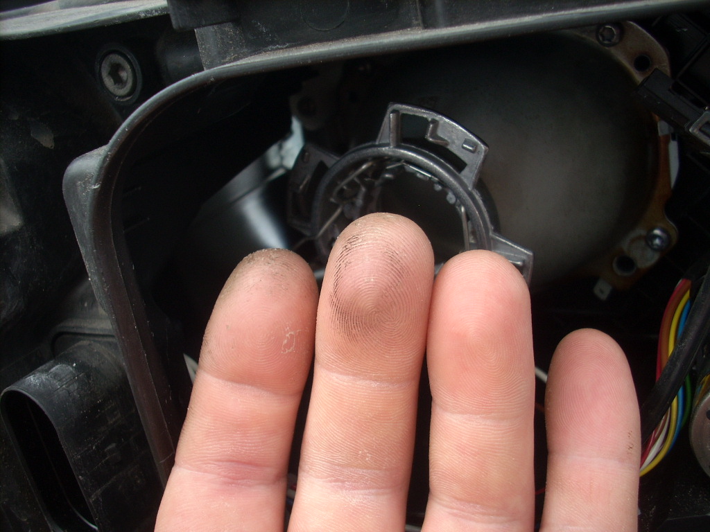

Сообщение stolyk » 22 авг 2015, 17:31

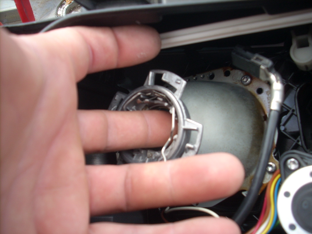

Неутешительная новость для всех обладателей ксеноновых фар - вам всем без исключения предстоит пройти процедуру под названием "проктология" , ну это конечно в том случае , если вы хотите получить качественный свет. Как говорится , лучше один раз увидеть. В качестве пациента инкогнито выступил "клубень" на А6С6.
Могу предположить , что эту процедуру в обязательном порядке необходимо проводить примерно после 5-6 лет эксплуатации.
Такой "чернозём" после лёгкого прикосновения к зеркалу отражателя. Руки до процедуры были специально вымыты с Фейри.

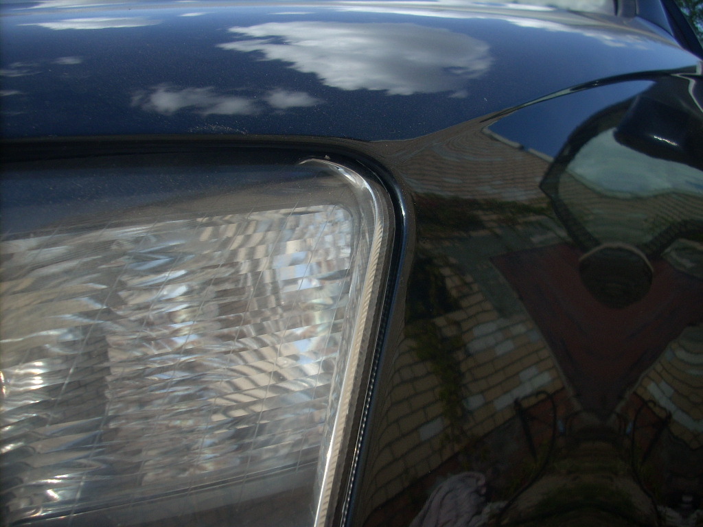

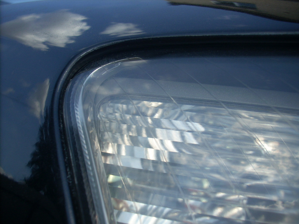

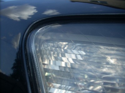

И снова здрасьте !

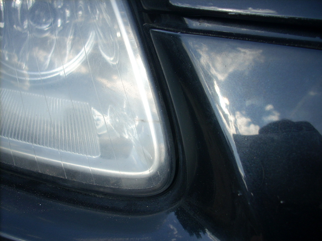

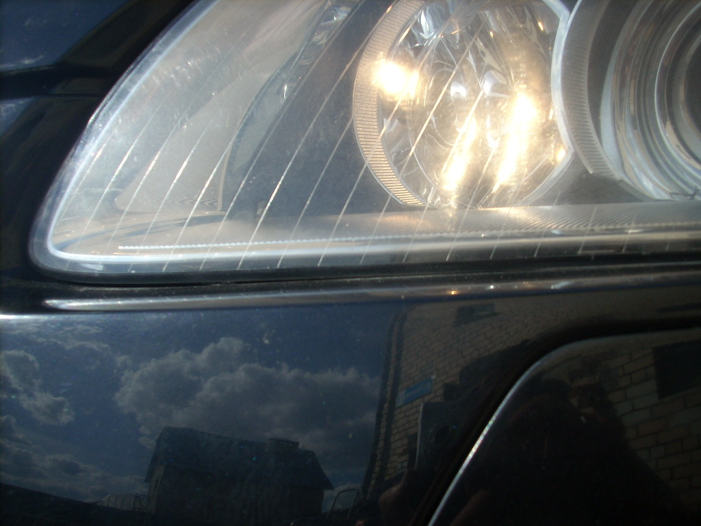

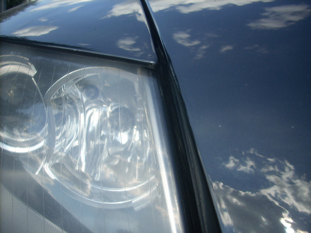

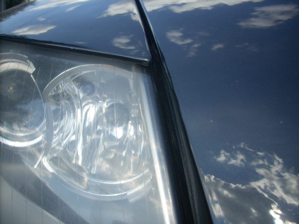

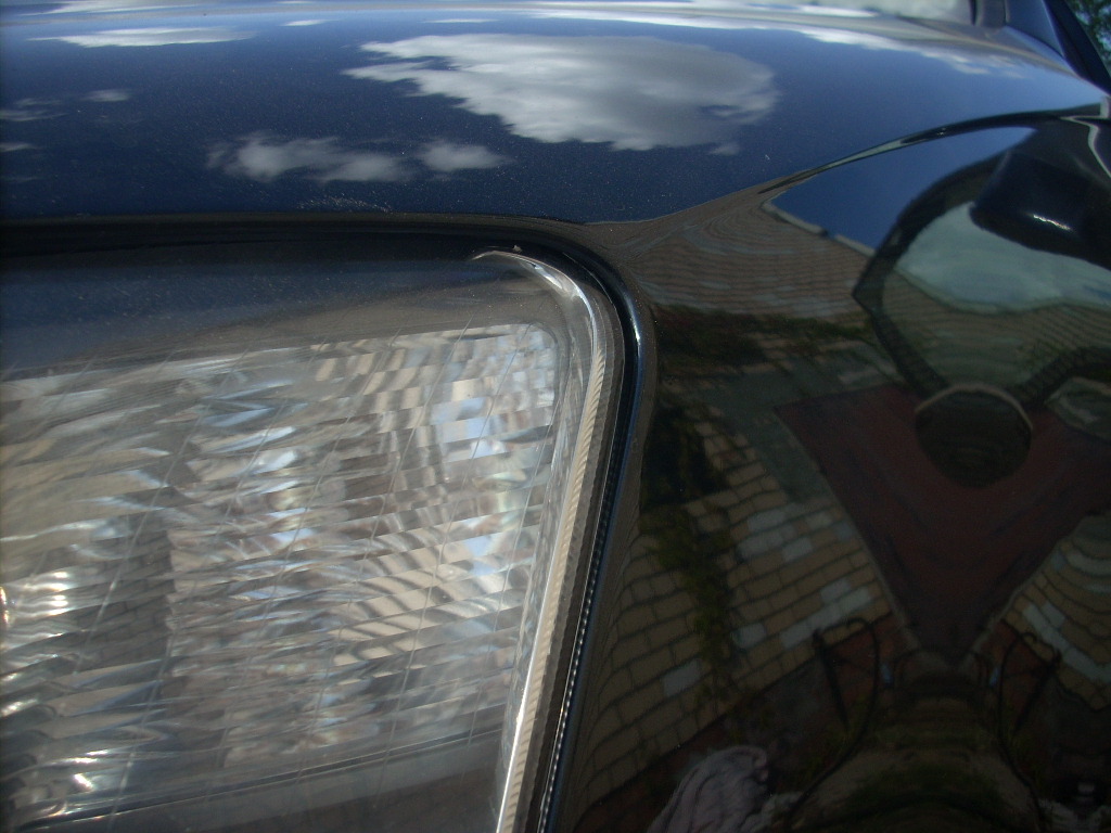

Сегодня решил провести очередной тест - выполнить полировку фар двумя различными способами и сравнить результат.
В качестве подопытного кролика выступил Мерседес Вито. Одну фару я отполировал по методике, которую используют практически все мастерские , вторую по моей методе. Жалко фото не может передать разницы. Т.к. фарам при жизни сильно досталось , то глубокие сколы обычной полировкой убрать не удалось , но блеск и красота на выходе достигнута. Вторую фару проточил до состояния новой. И о чудо , визуально вторая фара стала ярче, белее и это стало видно невооружённым глазом. Но меня так просто не проведёшь , пришлось провести более детальное исследование. Оказалось , внутренняя грязь , накопившаяся в первой фаре в результате неправильной эксплуатации и которую не было видно до полировки , придала фаре некую тонировку. В итоге тест пришлось признать не совсем корректным. :wall: Но ход моей мысли я надеюсь вы ухватили. Было бы интересно провести тест в "оригинале" , поэтому приглашаю желающего на бесплатную полировку или переполировку одной фары. Суть такова , вы полируете одну фару на какой-нить станции , а вторую я полирую бесплатно , сравниваем , оцениваем и проверяем состояние через 3, 6 месяцев. Убедительная просьба очередной жертве отозваться. Предпочтение автомобилю с быстросъёмными фарами.
Наличие отличного зрения приветствуется. :hahaha:
Добавлено спустя 3 часа 32 минуты 52 секунды:
Не так часто бывает , чтобы в процессе настройки света я матерился от удовольствия . Сейчас на улице достаточно приличный дождь , лёгкий туман , мокрый асфальт - как раз такая погода , когда я обычно регулировки не делаю . Всё тот же ВИТО с блестящими глазами и как же без них - "найт брекерами" и :saber:
Как ни странно , но к регулировкам я даже не притронулся - 100% мой стандарт на "входе". Какая-то сволочь-конкурент постаралась и это при том , что машина из Рашки со всаженной мордой. :shock2: Реально сказочный свет . "Найт брекеры" в очередной раз прошли тест непогодой на отлично. :good:

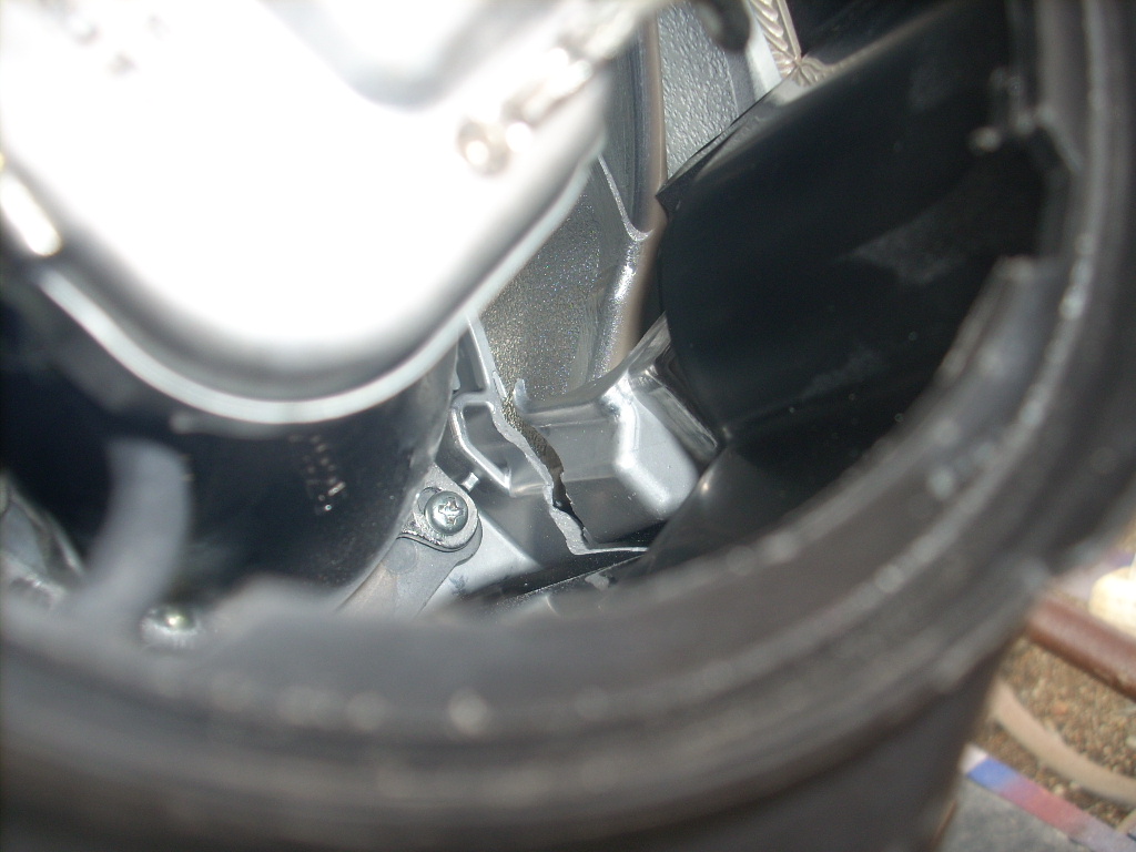

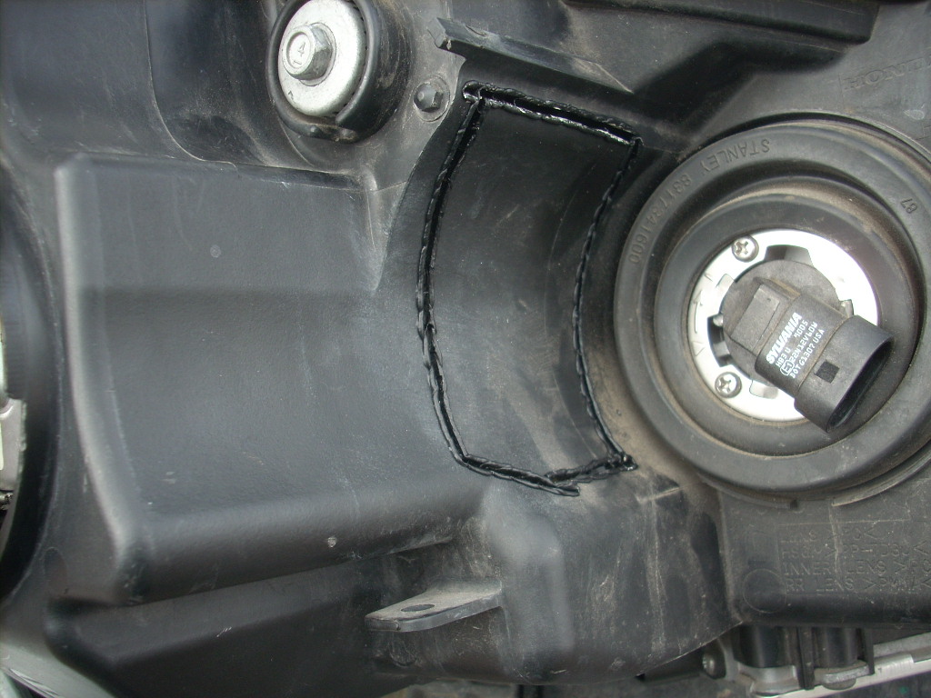

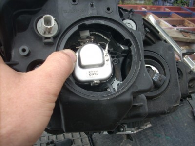

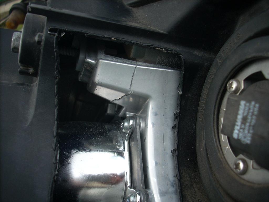

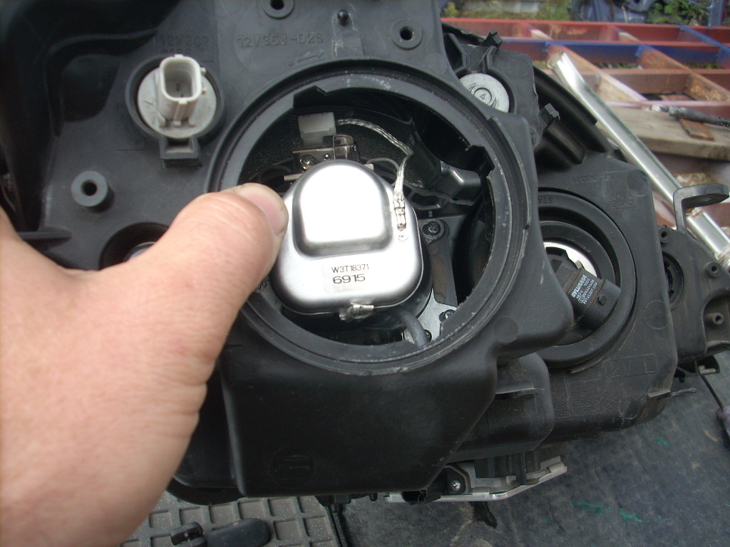

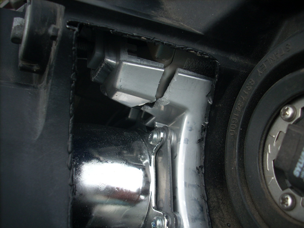

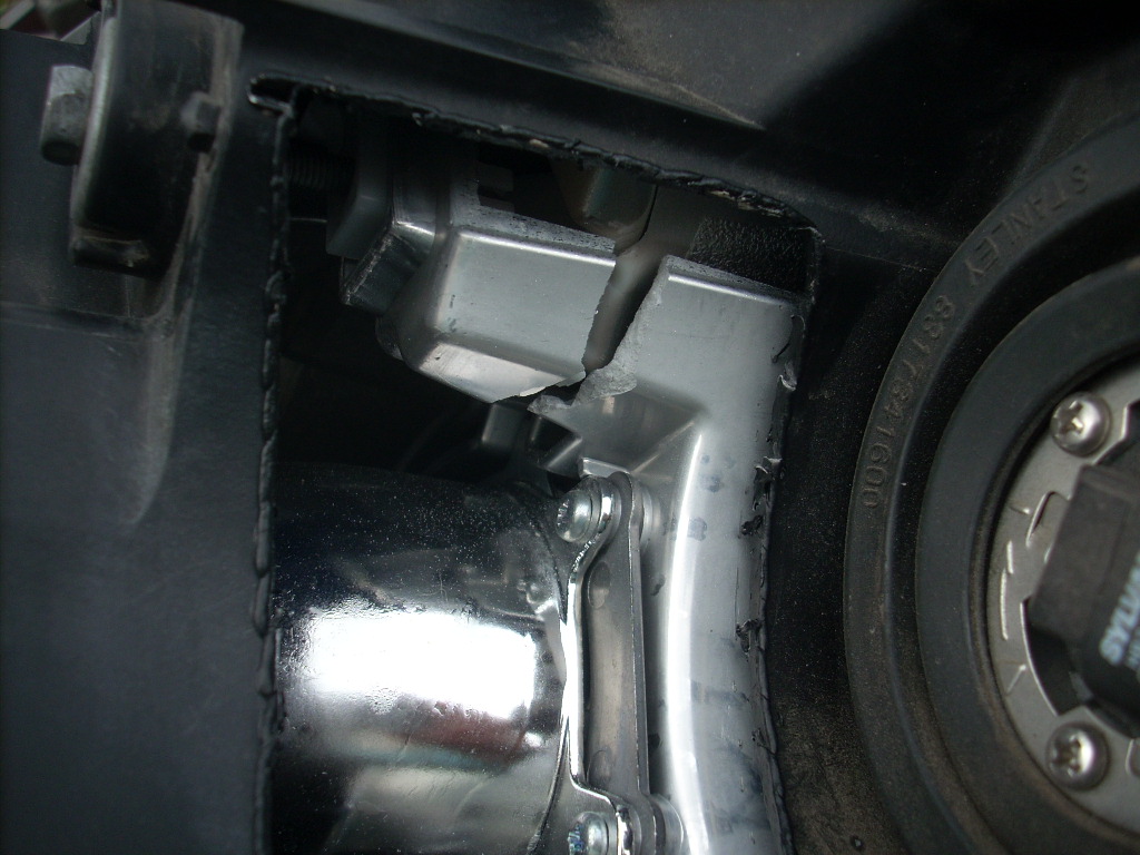

"Приползла" очередная интересная работёнка. Кто- нибудь хочет напрячь мозг и угадать каким образом может быть решена эта проблема или как вы бы поступили при наличии такой проблемы с вашей фарой. Клей - сразу нет , оставить как есть - тоже нет. Даю подсказку , чтобы что-то починить , нужно что-нибудь сломать. :D
Где-то там в глубине отломался кусок отражателя.
А вот и сама проблемка.
Сообщение stolyk » 09 сен 2015, 19:37
Сначала объясню почему ни клей. Место разлома находится в постоянном напряжении (не путать с электричеством) , потом это самое горячее место в фаре , сюда же инерция всего линзованного модуля при скачках по ухабам. Меня самого подмывало проклеить , но здесь реально не тот случай. Стоит каретку прогнать до упора и натяжение становится значительным.
Фара с Хонды (америкоса). Донора найти маловероятно. Очевидно , что надо ставить шинку. Я ранее показывал как это делается с применением клёпок. Но здесь опять же ни тот случай. Материал отражателя - это какая-то жутко хрупкая недопластмасса. В рассверленном отверстии не потерпело ни заклёпку , ни саморез , лопает и крошится. Пришлось придумать шину , которую можно наложить на трещину без засверливания, но таким образом , чтобы намертво стянуть обе части. Фото готового кронштейна из 1,5 мм стали забыл сделать - фара реально вымотала душу. Одна часть жёстко крепилась верхним штатным винтом от колбы линзованного модуля , а вторая хитрым зажимом в верхней части винтовой каретки. Прогнал пару раз туда-обратно , всё работает и точно не развалится.
Такого рода работы позволяют находить интересные , оригинальные решения , а следовательно когда-то могут быть применены ещё к чему-нибудь.
Казалось бы бери сверли, клепай а вот не пошло.
