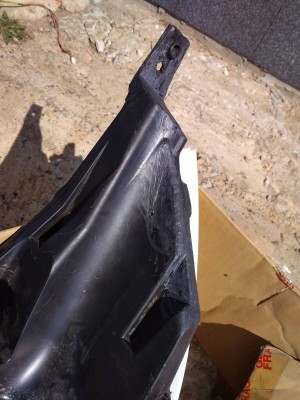

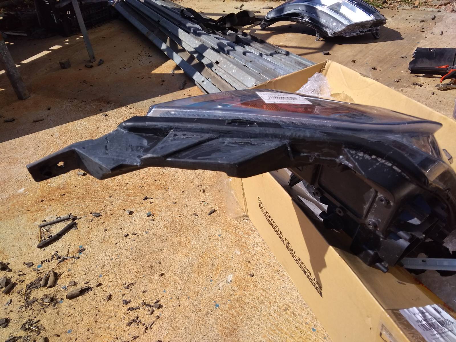

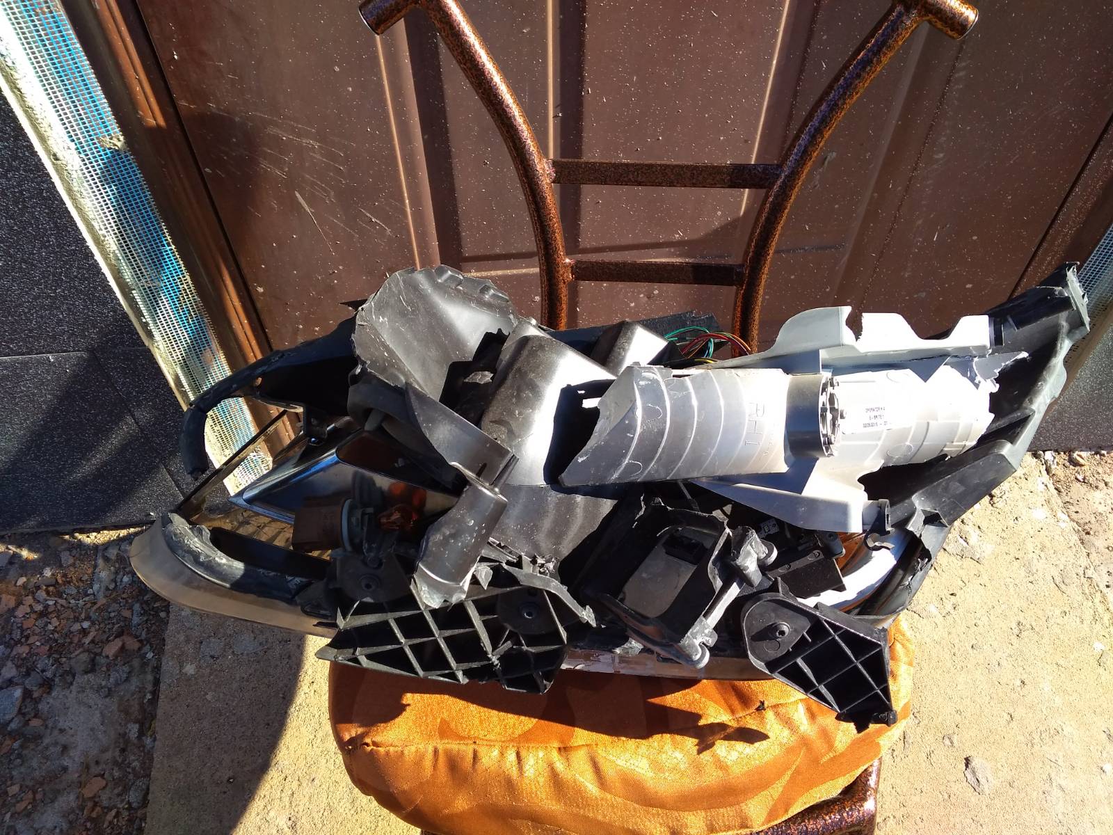

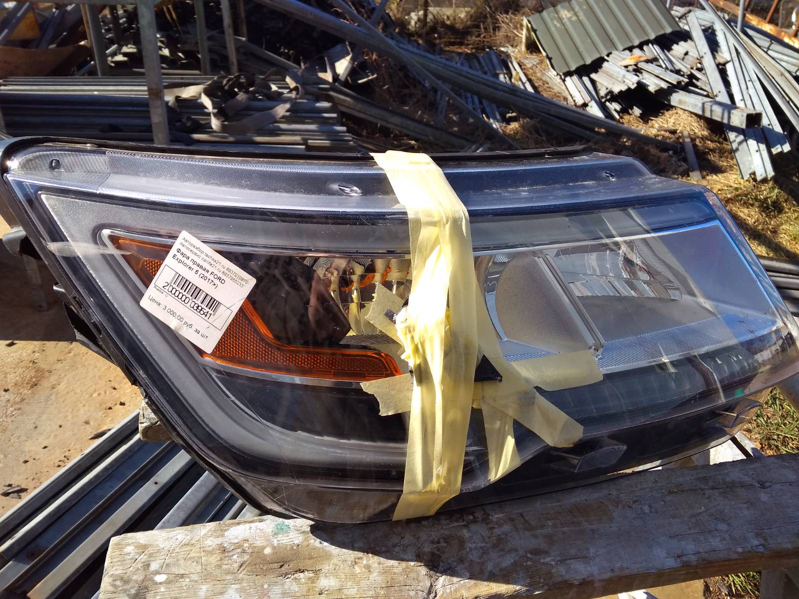

stolyk писал(а):Источник цитаты Сегодня в реанимационное отделение привезли вот такие фары. :crazy:
А что доктор реаниматолог сказал - в морг или собирается чинить?

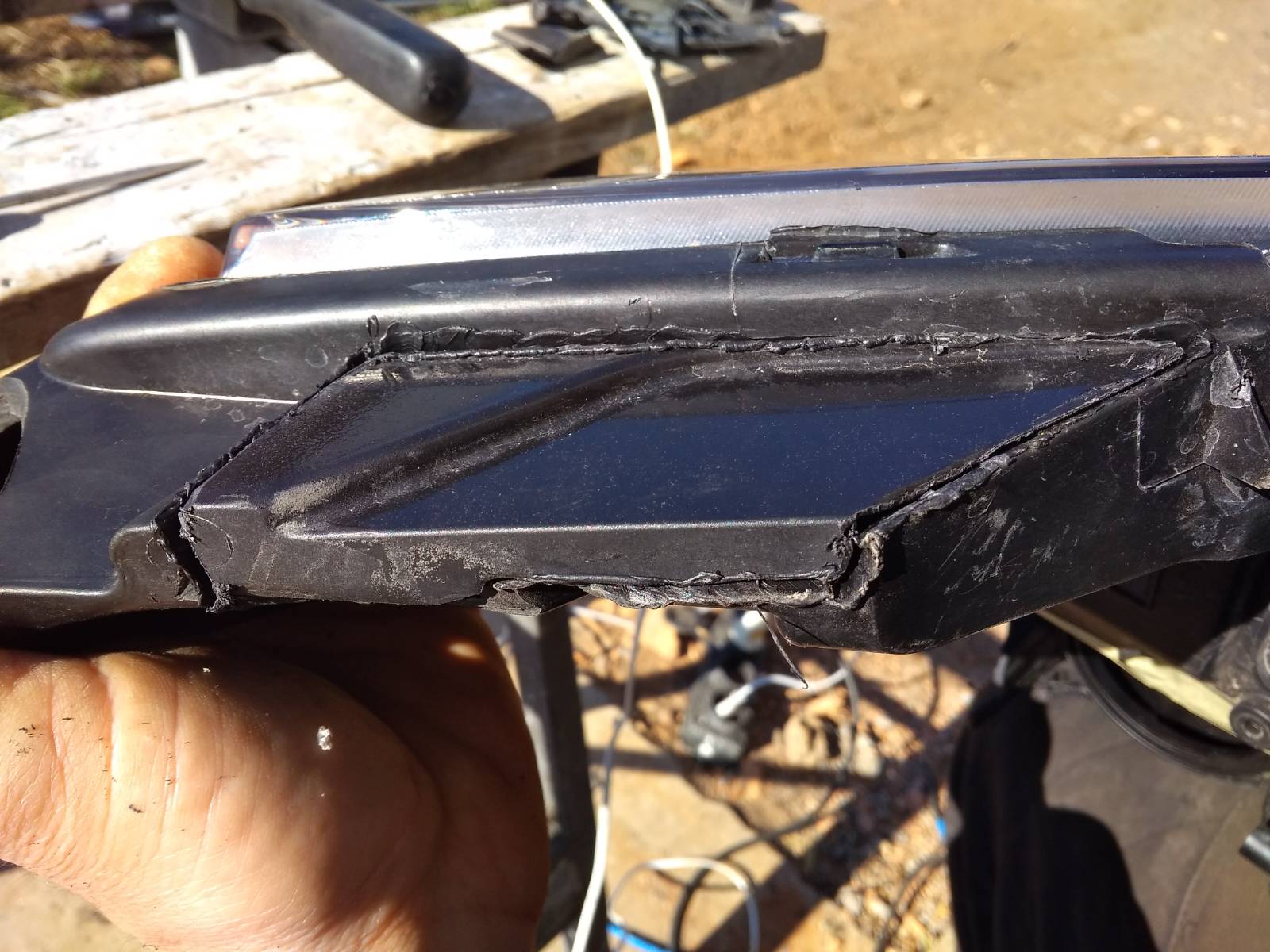

Сообщение stolyk » 15 апр 2019, 11:49
EXEMOK, это оказалось не самой большой проблемой этих фар.
Корпуса фар очень сильно разбиты.
Это когда-то было фарой. :hahaha:

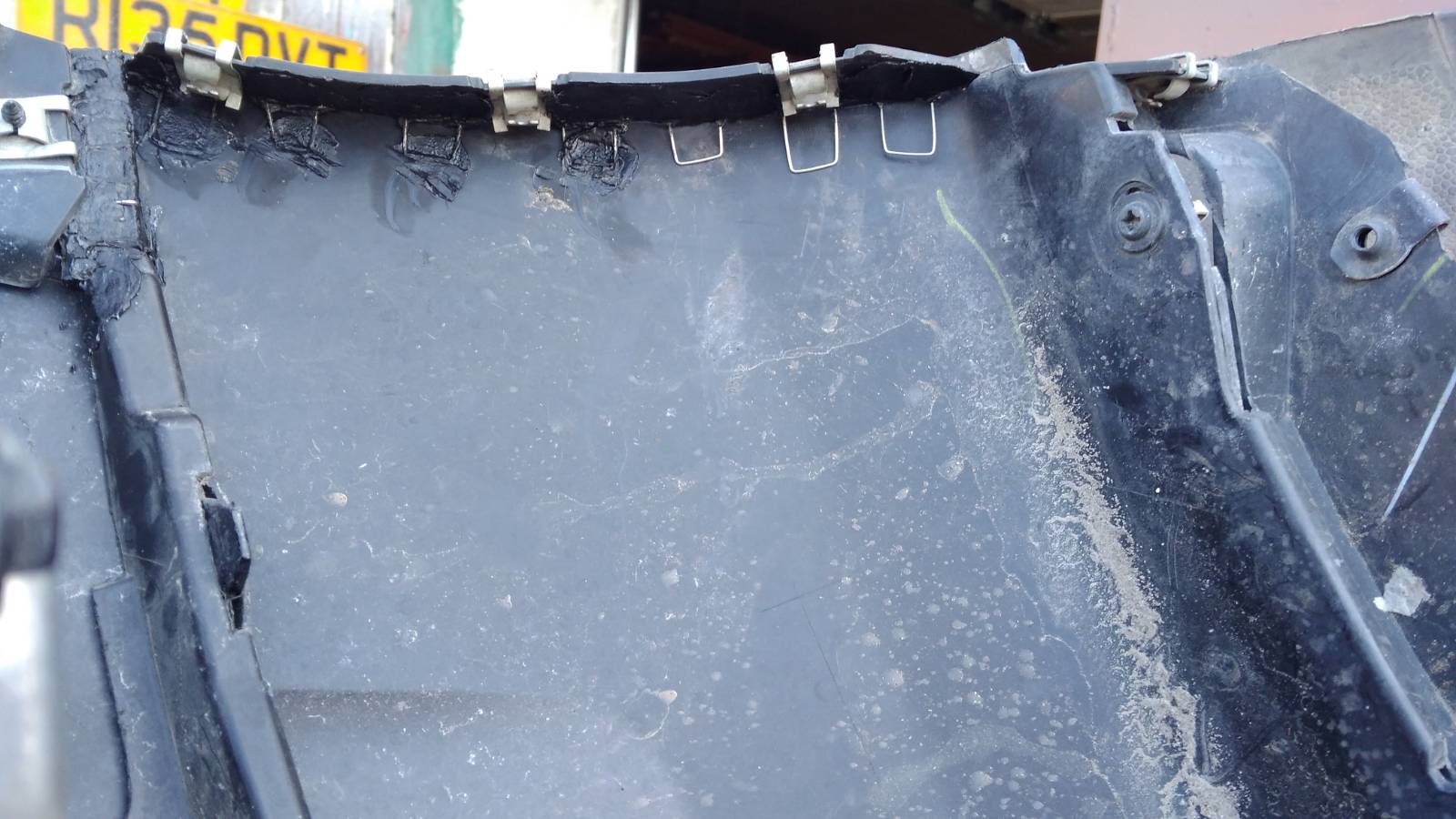

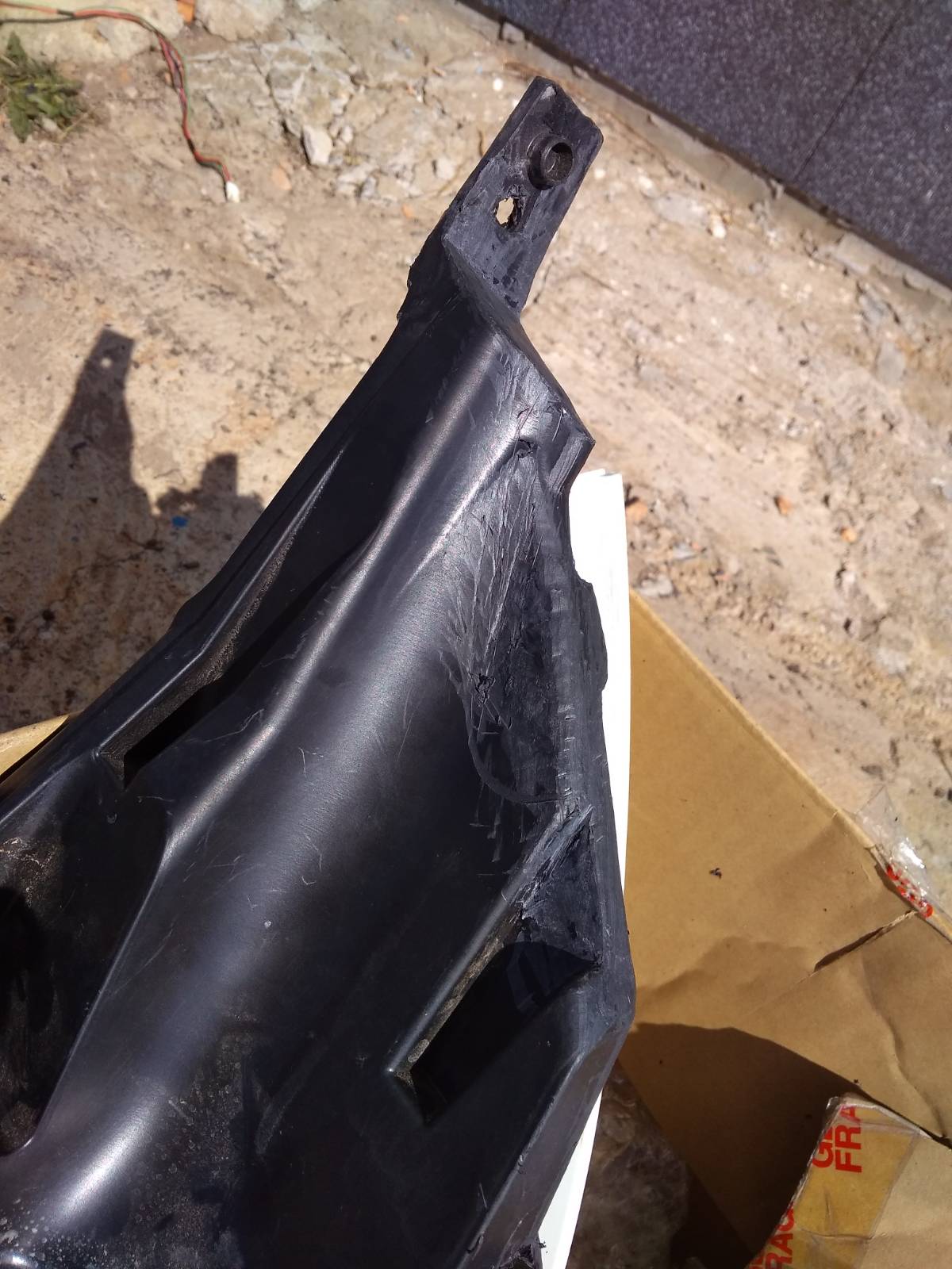

На следующем фото вторая фара, в более приличном состоянии. Отломанные куски были утеряны , пришлось заниматься творчеством.
Но тоже огромные куски вырваны по живому.
Немного пайки и нержавеющих скрепок и ...
Как-то так. :pardon:

Сообщение EXEMOK » 15 апр 2019, 12:06
stolyk, доктор, ты гений :)
Сообщение Паша » 15 апр 2019, 13:16
stolyk, круто.
Из того что показано на первой фото собрать фару, работающую фару... :stars: :good:
Сообщение stolyk » 15 апр 2019, 14:08
Паша, шутка удалась, :-D фара с первой фото не пошла в восстановление, она стала донором оригинальной фордовской пластмассы.
Она на фордах своеобразная и плохо сваривается с любой другой. :)
Сообщение Паша » 15 апр 2019, 14:36
stolyk, а я серьезно думал что ты восстановил. Зная тебя и видя то, что ты делаешь, я бы не удивился.
Сообщение stolyk » 15 апр 2019, 14:58
Паша, чисто технически я возможно смог бы восстановить, но вопрос в стоимости такого ремонта - 250-300 долл.
Да и неправильно это , восстанавливать такой шлак.
Я по моральным соображениям не взялся бы делать.

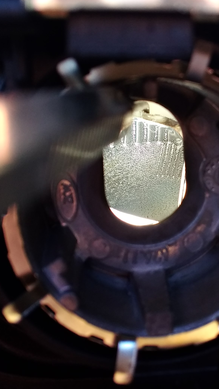

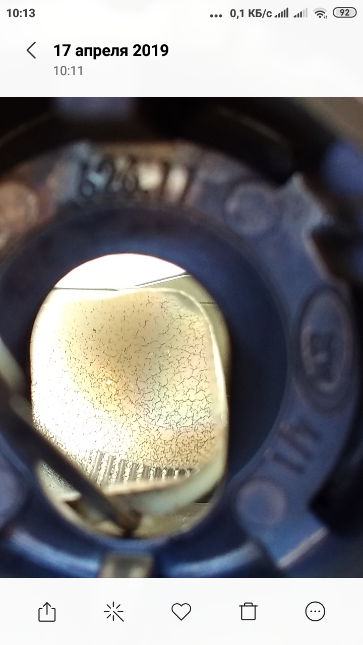

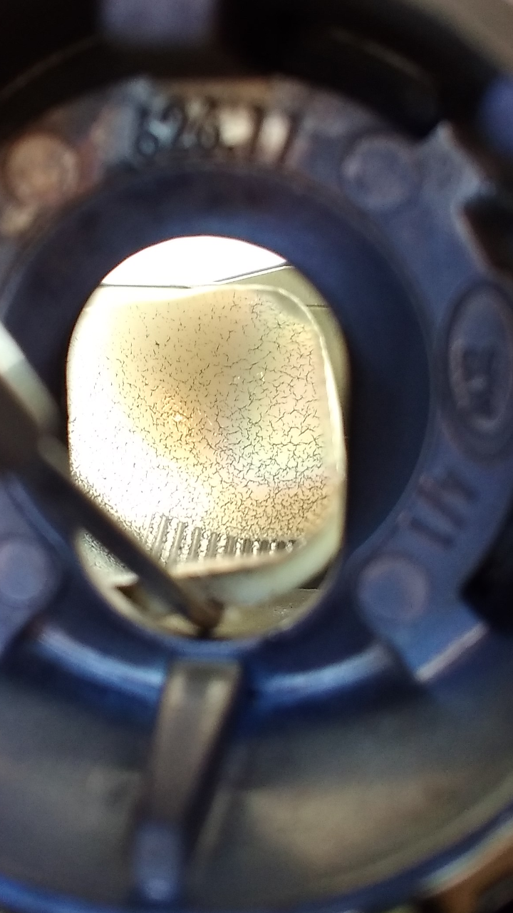

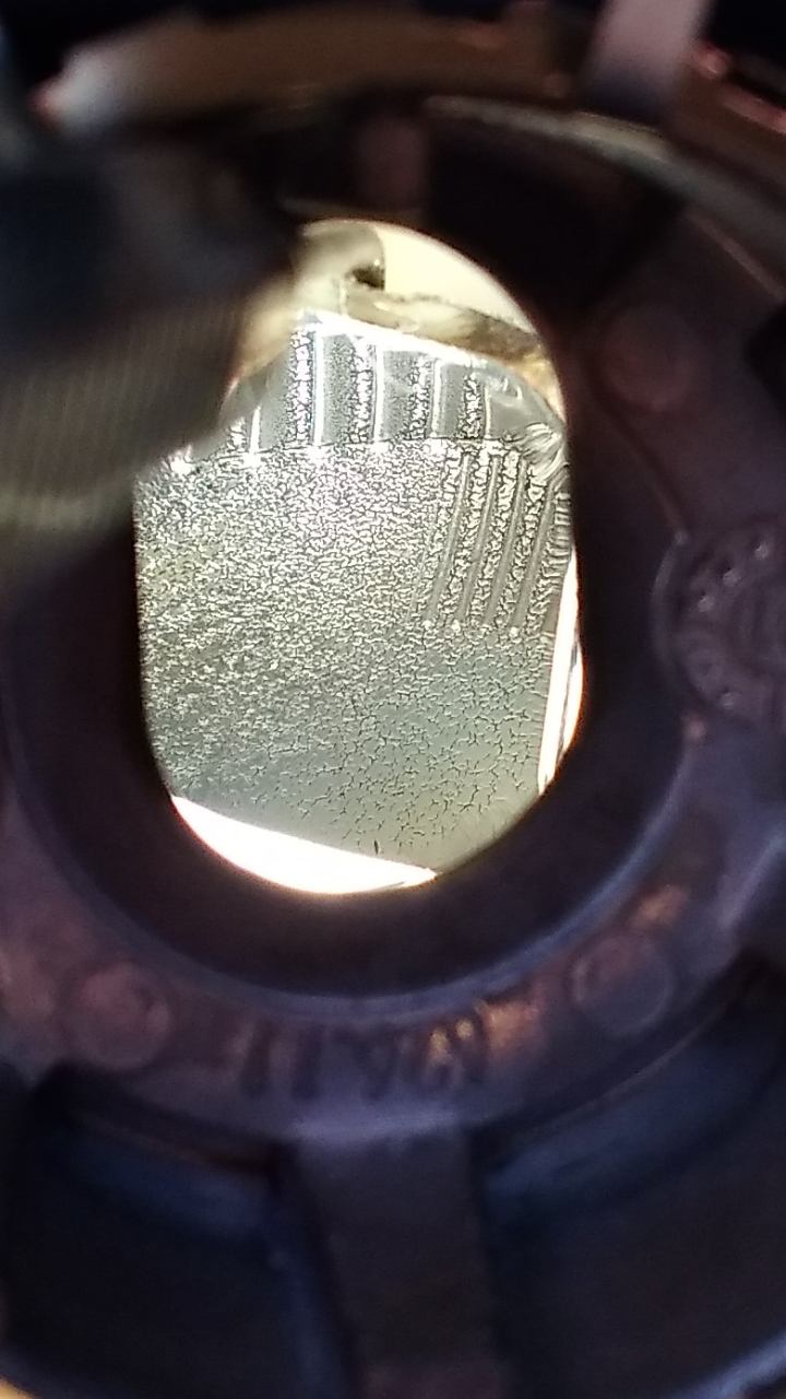

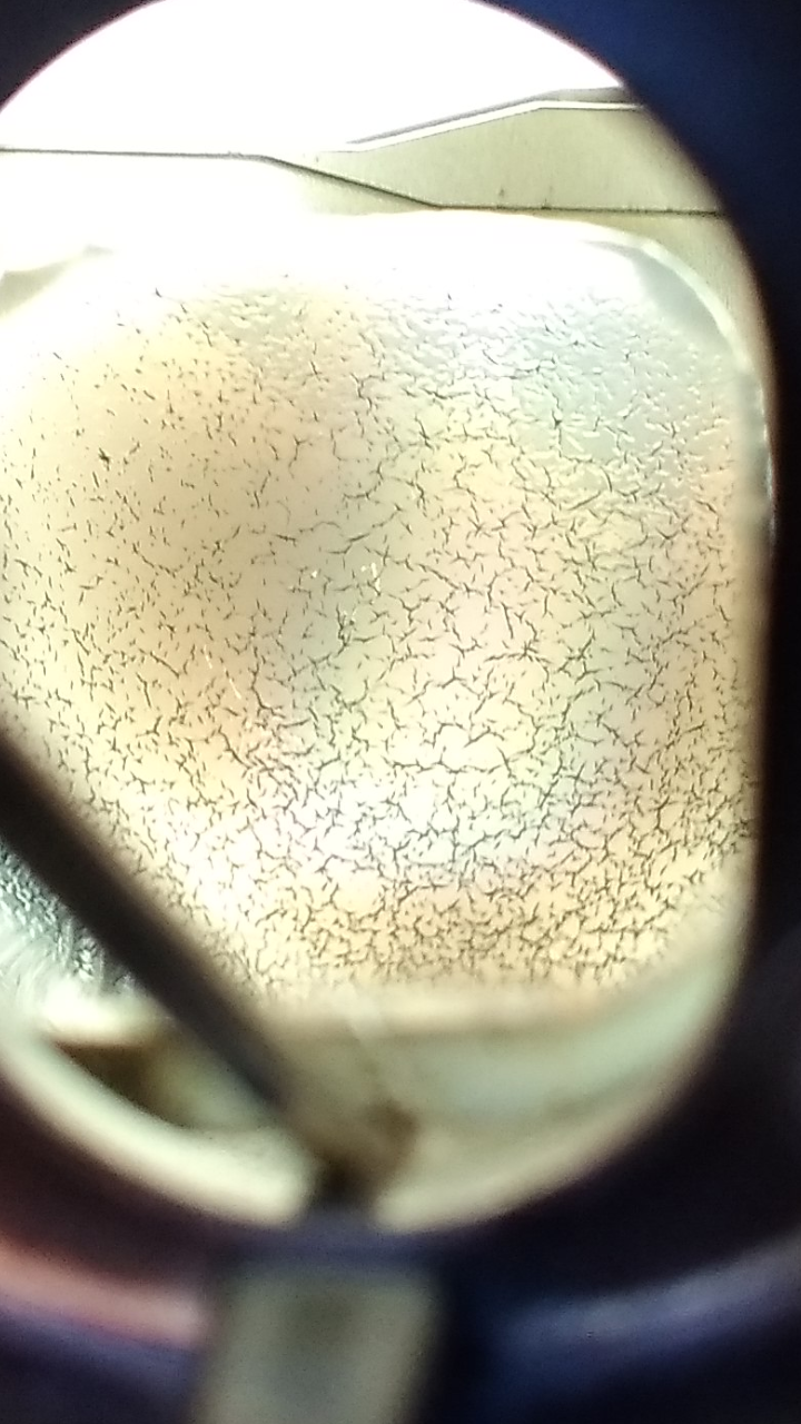

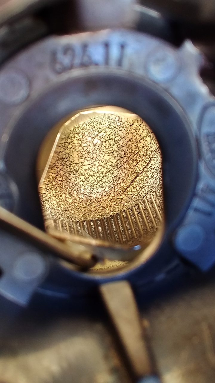

Сообщение stolyk » 17 апр 2019, 10:42
Опять в реанимационном отделении аврал.
На этот раз шедевры от Вольво .
180 тыс . км пробега.
Не верюююю.
Первый раз получилось сфотографировать состояние отражателя с помощью закладного зеркала .
Снимки двух отражателей (верх и низ)

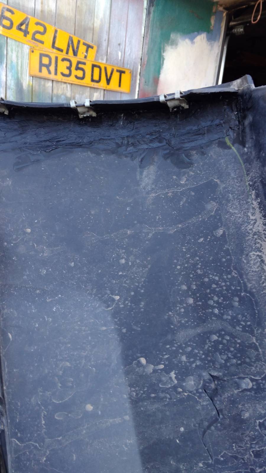

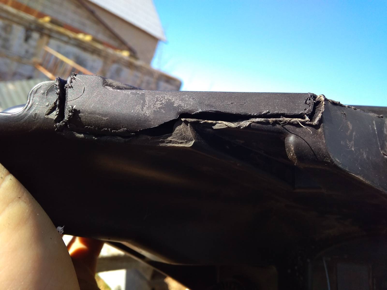

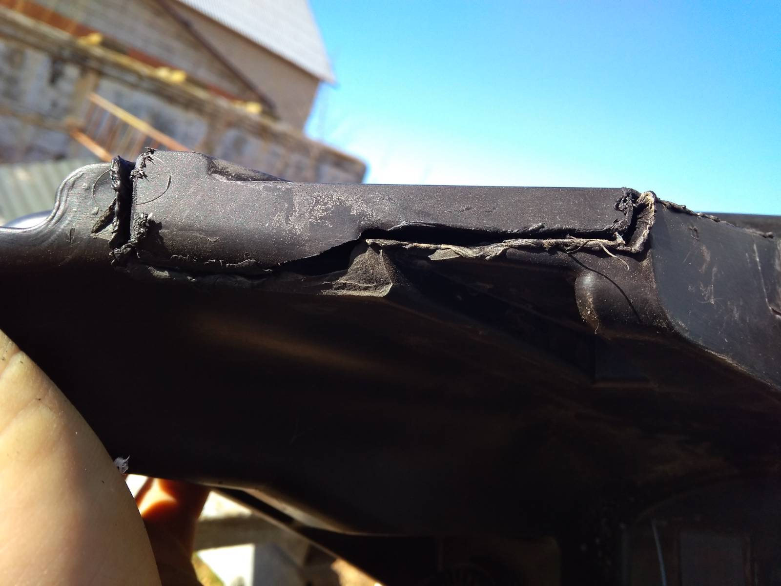

Сообщение stolyk » 18 апр 2019, 11:14
Notzeal писал(а):Источник цитаты начало про пластик интересное
Информация так себе.

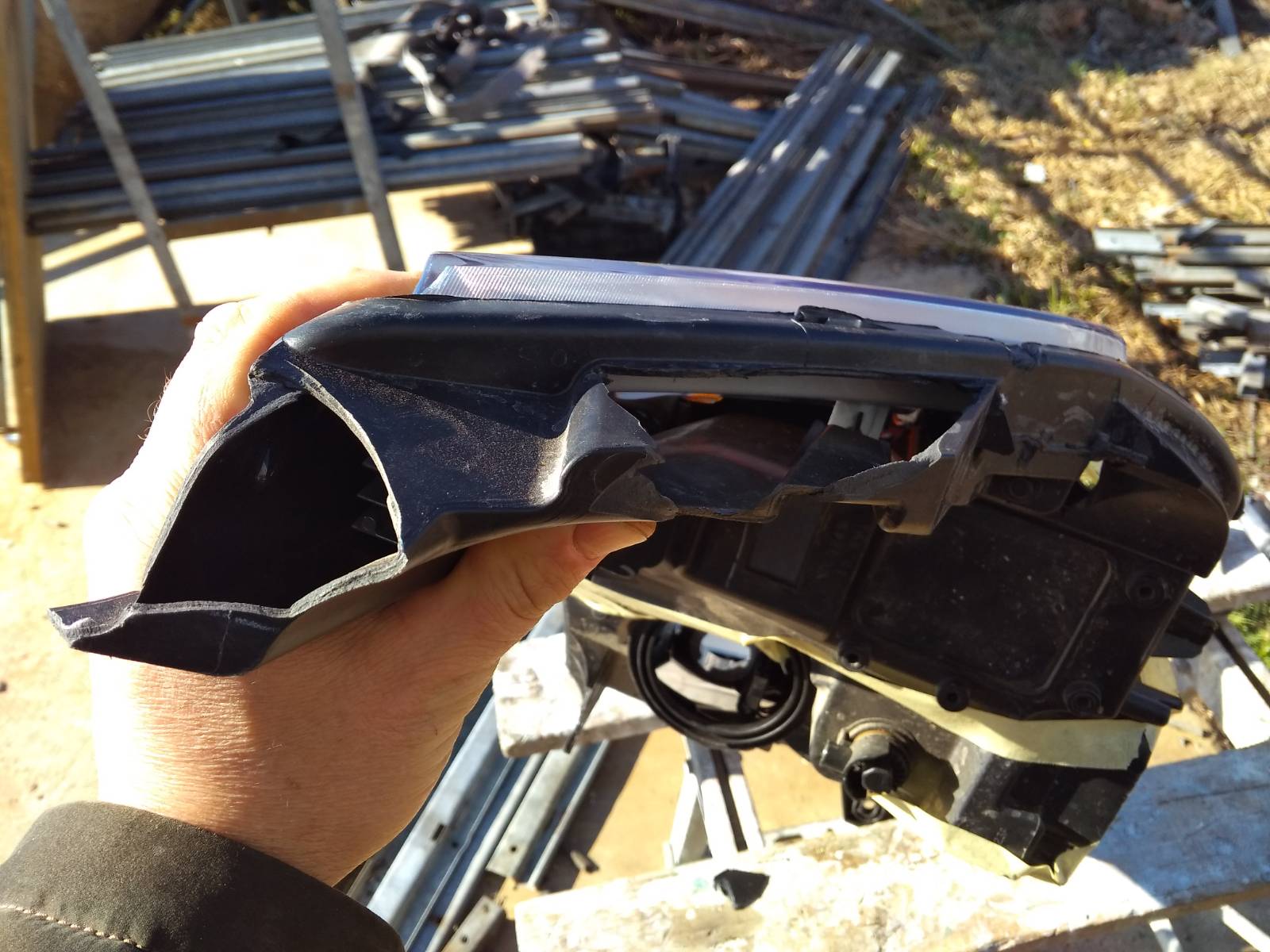

С одной стороны ребята доступно объяснили необходимость пайки пластмассы равнозначной ремонтной пластмассой, но совершенно забыли упомянуть обязательное использование армирования для процесса пайки. Любая пайка пластика ведёт к прослаблениям сварноrо шва. Компенсировать это прослабление можно за счёт армирования металлом и увеличением толщины наплавления пластмассы в месте ремонта.
Следующие фото наrлядно демонстрируют сказанное.
Но даже такая пайка очень далека по своим качественным характеристикам от жесткости связи в ориrинальной отливке.

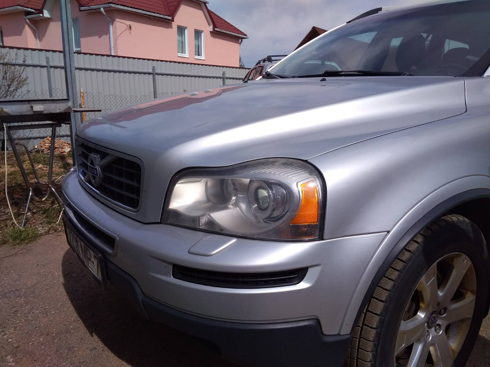

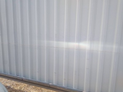

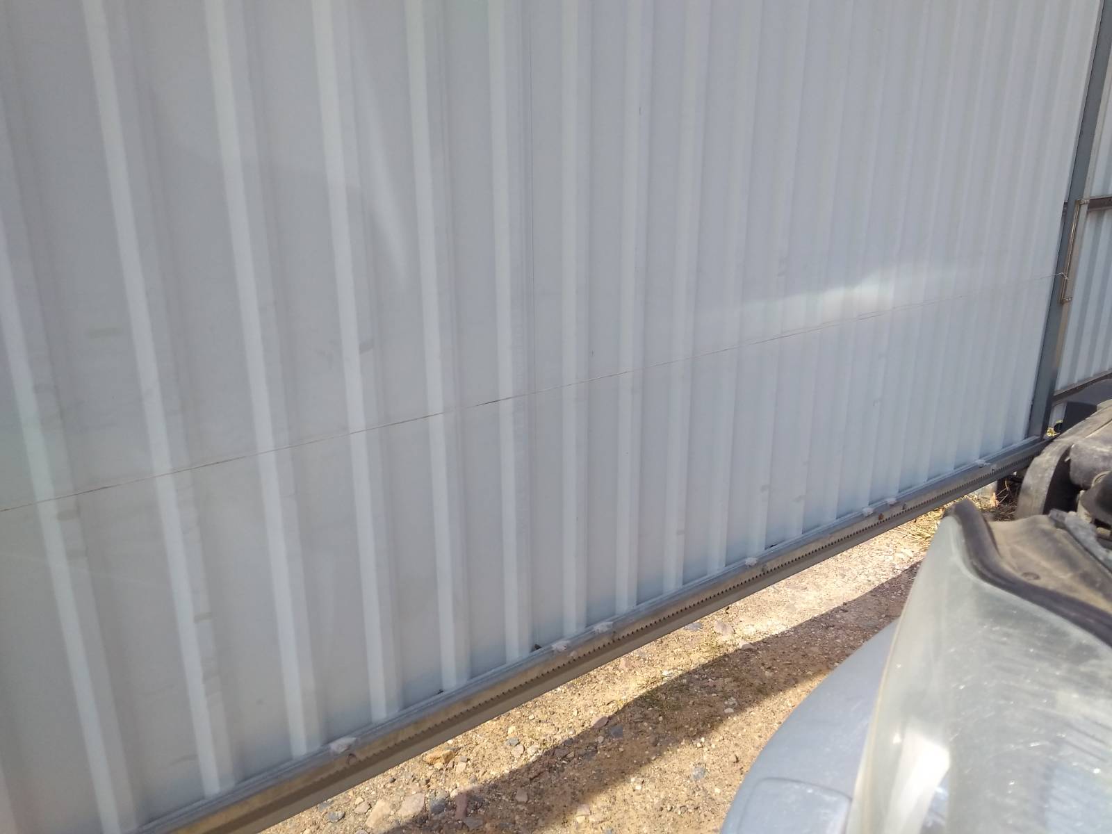

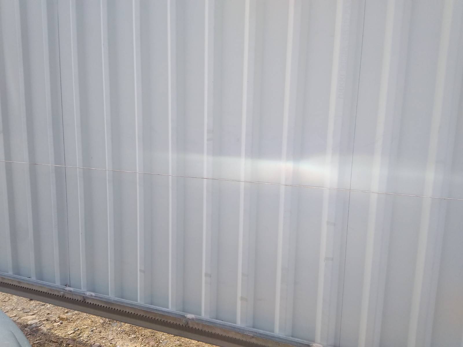

Я думал , что знаю о фарах достаточно для того , чтобы поставить точный диагноз и выявить причину плохого качества света на автомобиле. Сегодня Вольво ХС90 опустило меня с небес на землю. :???:
Даю максимально подробную информацию , попробуйте сделать предположение относительно проблемы .
Итак, стекло фары в хорошем состоянии, линзы тоже ещё не самые мутные, отражатель в хорошем состоянии, к лампам вопросов нет, к блокам розжига тоже ( менял местами).
Ближний свет загорается в обеих фарах , но СТГ на заборе почему-то только от правой.
От левой фары нет даже намека на СТГ.
В чем проблема ?
На последней фото СТГ от правой фары.
Сообщение antoxa_lp » 18 апр 2019, 22:59
Лампа установлена неправильно/криво/и тп.
Сообщение LIS » 19 апр 2019, 00:16
линза? или свет на нее не приходит?
Сообщение stolyk » 19 апр 2019, 07:07
antoxa_lp, лампы я сам менял местами , поэтому проблема точно не в них.
Отправлено спустя 32 секунды:
LIS, что ты имеешь ввиду ?
Сообщение antoxa_lp » 19 апр 2019, 07:29
Нет соосности лампа - отражатель - линза
Сообщение stolyk » 19 апр 2019, 08:20
antoxa_lp, с этим всё в порядке :yes:
Notzeal
Сообщений: 241
Зарегистрирован: 20 дек 2017, 01:57
Авто: Volvo XC70 D3 MY11
Сообщение Notzeal » 19 апр 2019, 08:36
эм... линза - зеркало? просто не пропускает?
сфоткай снаружи свет. Он там хотя бы выходит?
Отправлено спустя 34 минуты 50 секунды:
А. Ну или шторка упала :crazy:
