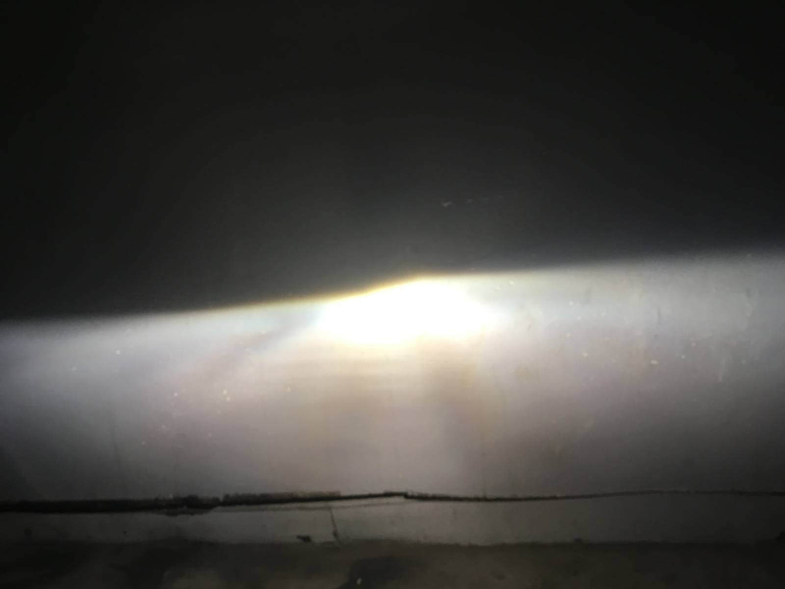

Юр. Вопрос. Комраду сделали ребилд фар. Замену отражателей, мойку/полировку.
Но!
Почему так завалилась галка стг?
Или я придираюсь?
Сообщение stolyk » 22 фев 2019, 15:17
Notzeal, нужно фото по каждой фаре в отдельности и метров с 2-х.
Опять же не забываем , конструкция шторок у всех фар разная.

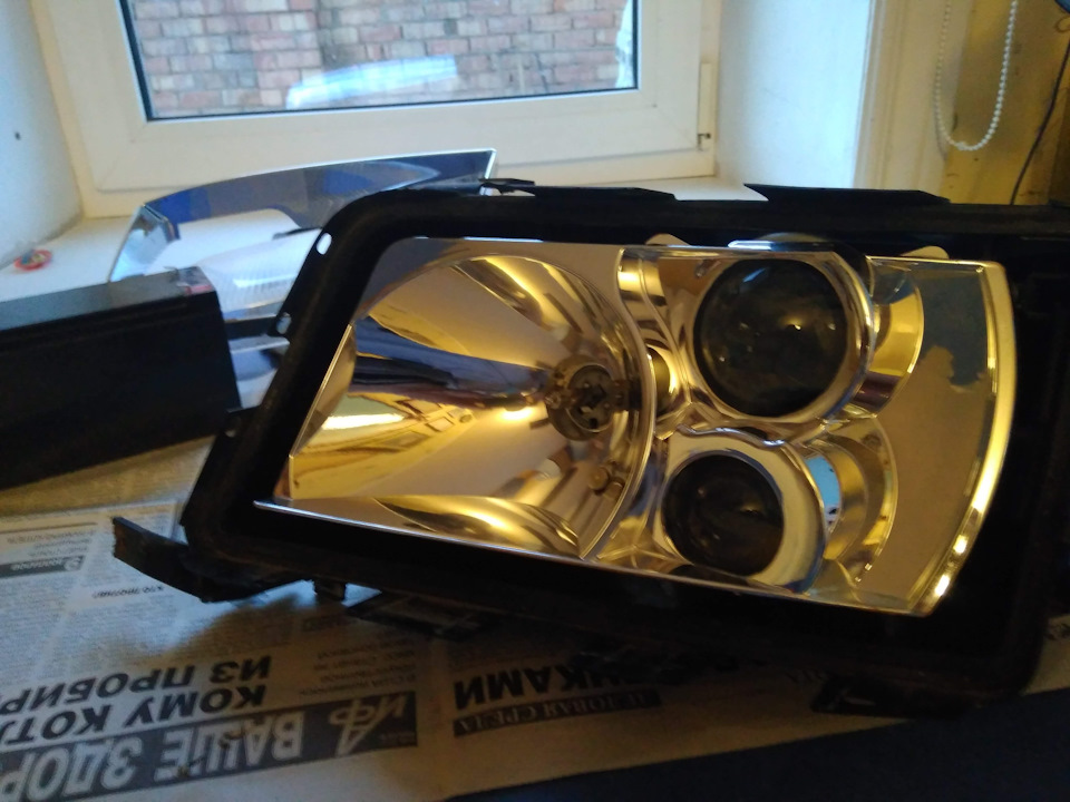

Сообщение stolyk » 26 фев 2019, 09:09
Вчера на настройку света приезжала А6С4 с установленными в фары би-ледовыми модулями от Оптима.
Прикольный свет получился. У этой модели Ауди света отродясь не было , а тут на тебе чудо за 680 рублей.
Свет действительно получился очень достойный.
Ещё было интересно увидеть новые стёкла фар , изrотовленные в Минске , с нанесёнными рисками и маркировкой. :stars:
За качество и износостойкость в процессе эксплуатации стёкол пока ничеrо не скажу, время покажет. :pardon:

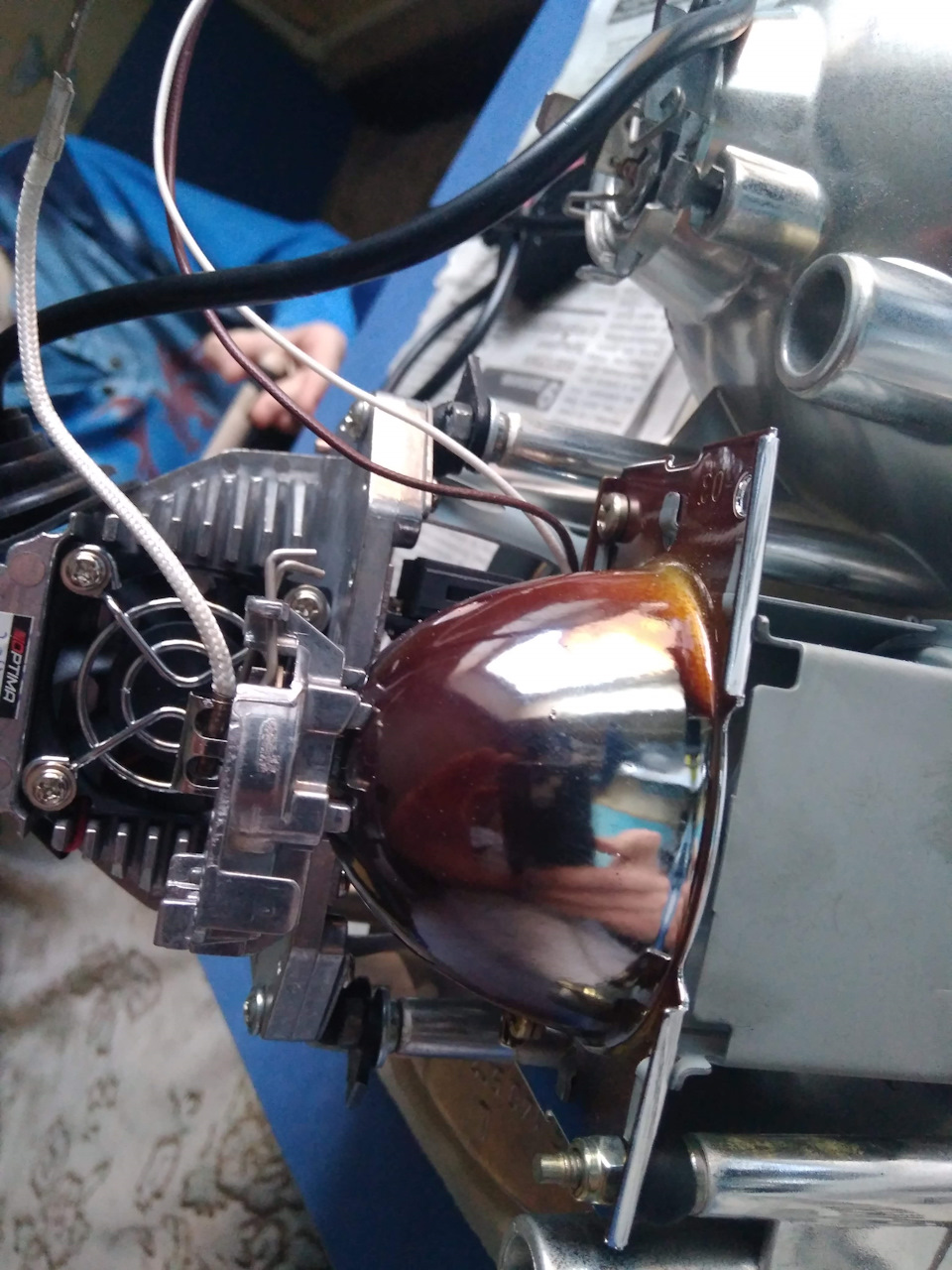

Сообщение mski » 26 фев 2019, 10:51

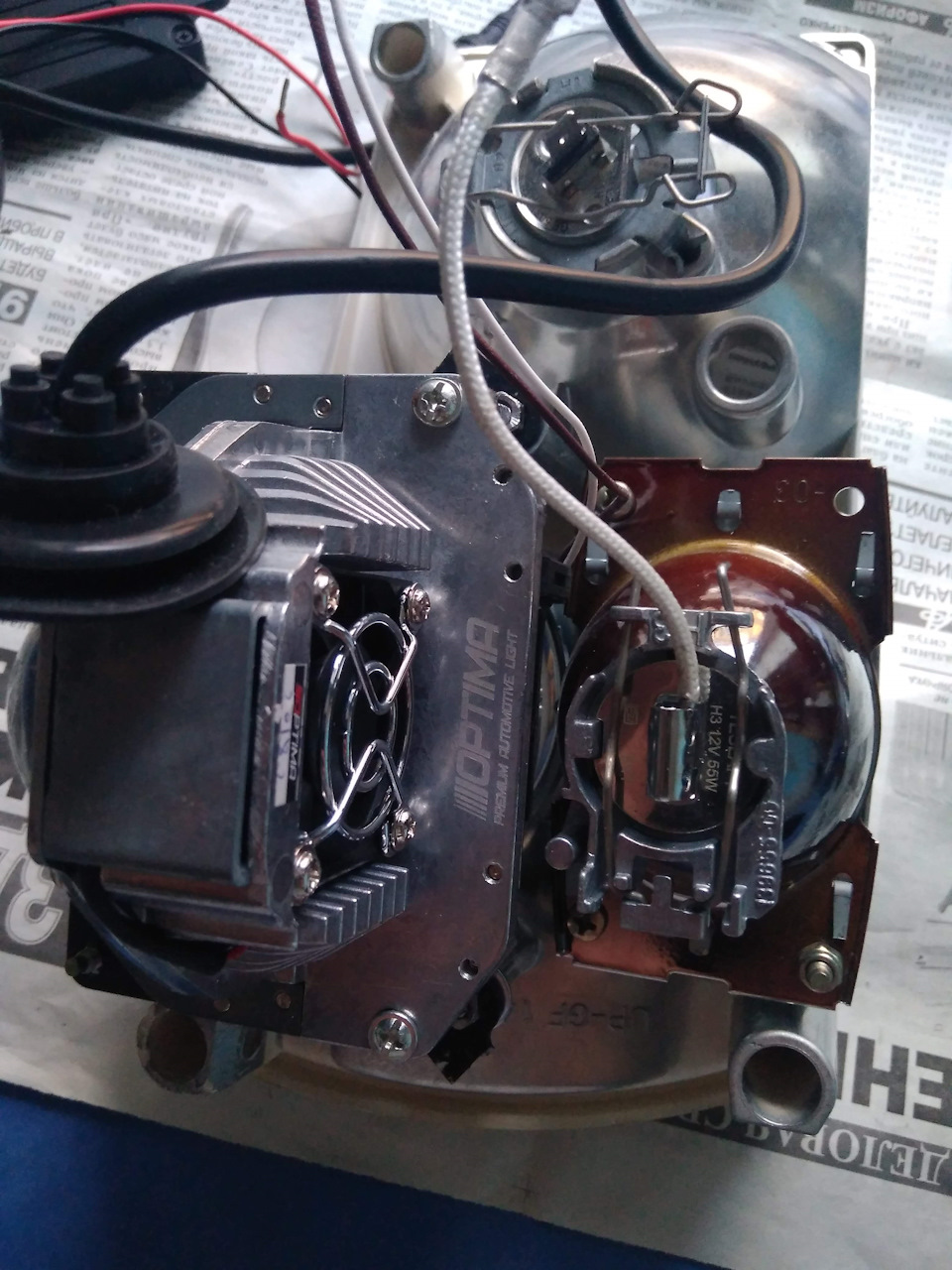

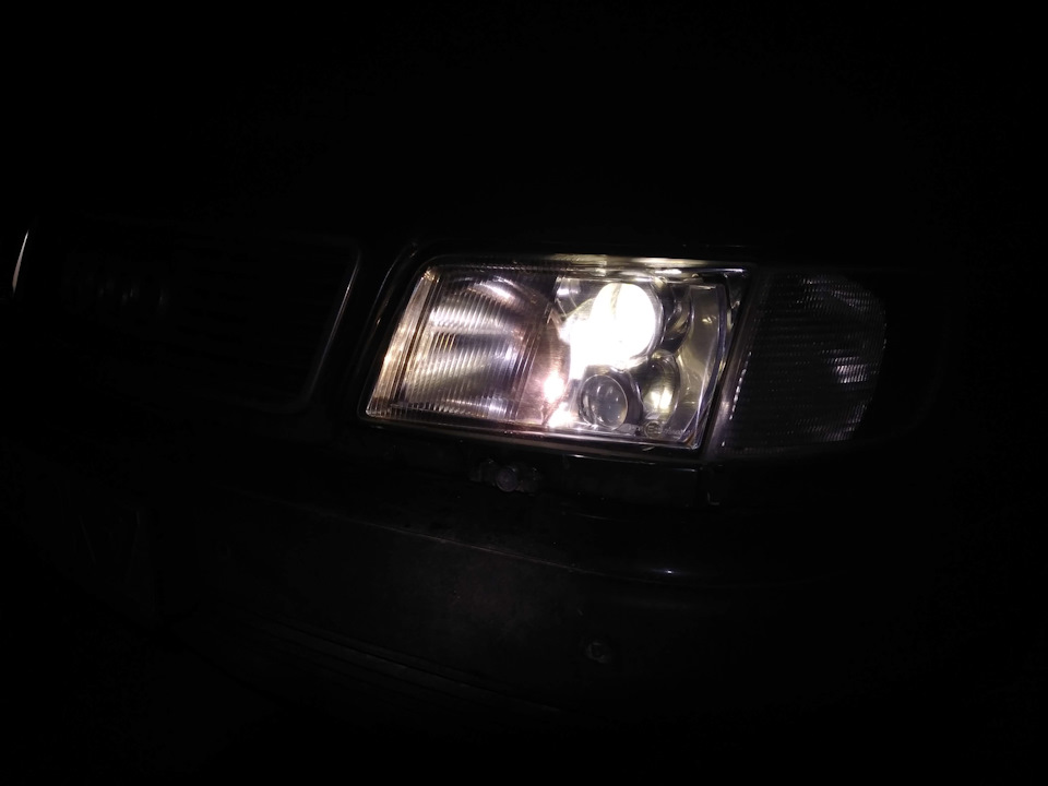

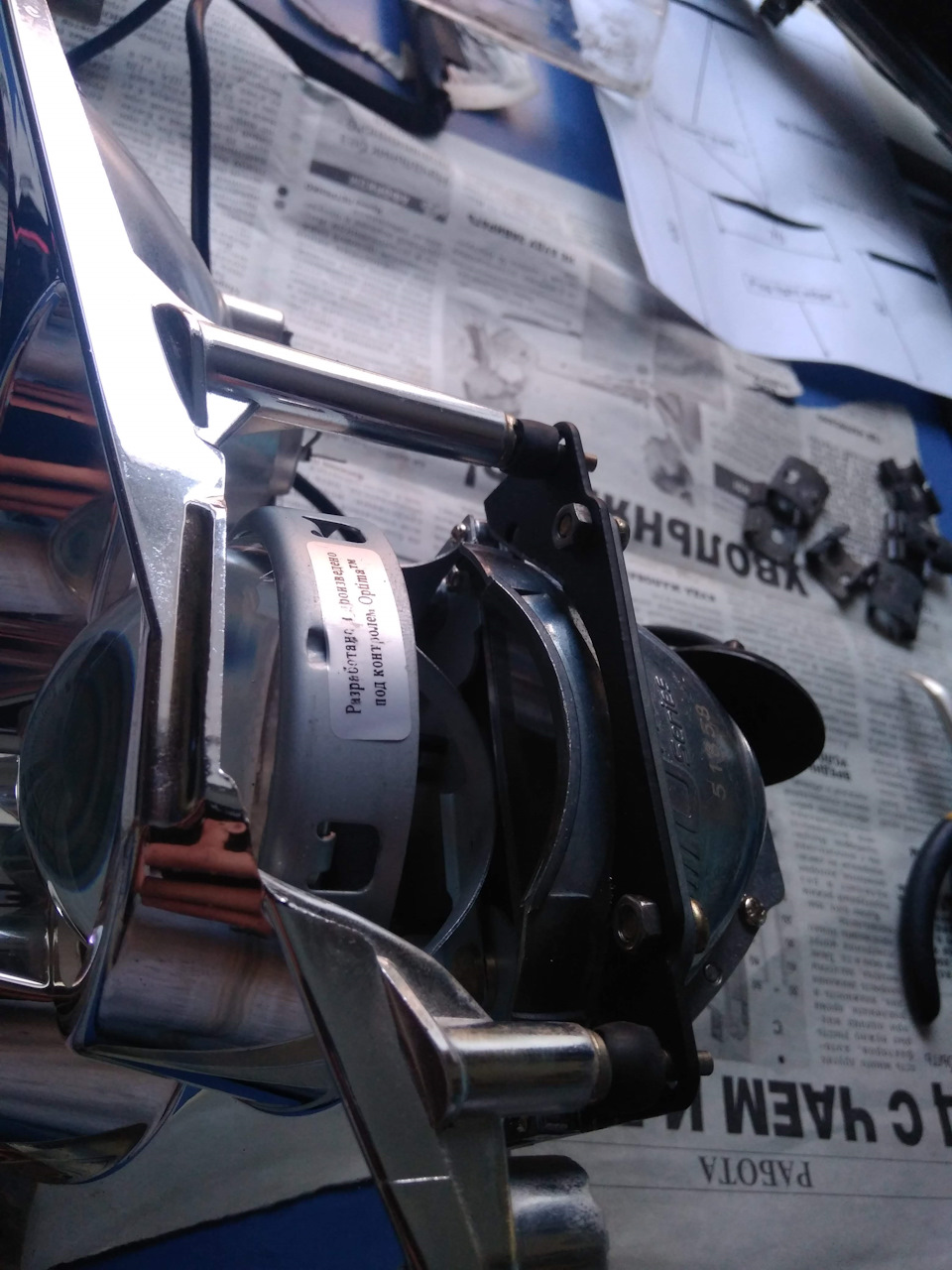

Notzeal, сам ставил, ручками :-D часа за 4 установил, еще часа 3 выставлял соосность с дальним, и stolyk Юра добил финальной регулировкой.
Optima Premium Bi-LED LENS Professional 3" в фару 100с4
более подробно тут:
https://www.drive2.ru/l/524608334767064223/
stolyk, Юре как всегда РЕСПЕКТ!!! :drinks:

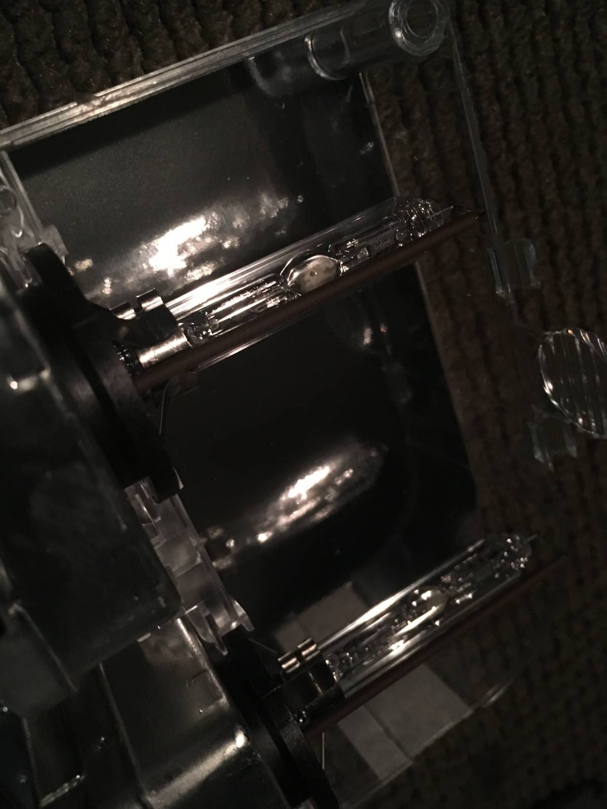

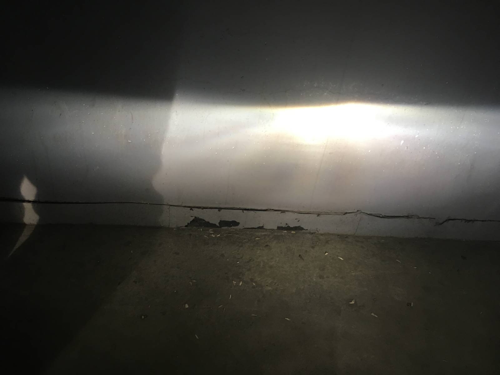

Сообщение Notzeal » 07 мар 2019, 15:11
хех... интересное замечено:
правая фара старая
левая фара старая
вместе старые
вот мой старый свет. Лампы поставлены 3 октября 2017 года. Пробег с тех пор 42 тыс. сколько из них горели лампы - хз. Пусть будет - 75%, т.к. 2 зимы прошло.
подвернулись за удачную цену новые найтбрейкеры в дуобоксе:
правая новая
левая новая
новые вместе

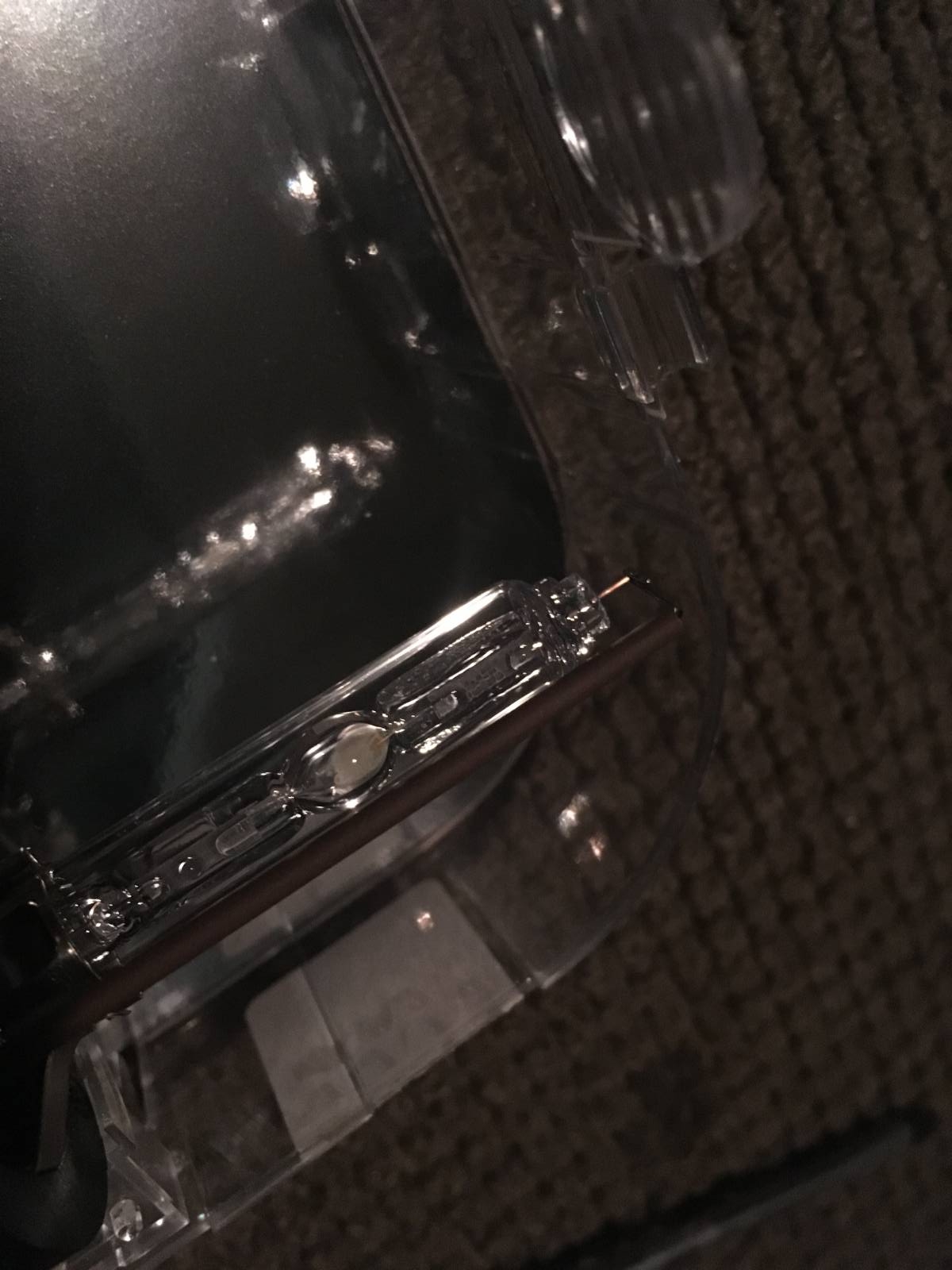

А вот что стало с лампами за это время:
налет на колбе 1
налет на колбе 2
Теперь вопрос. Кто-нибудь видит разницу между лампами (новая/старая)???
П.с. фото - "левая новая + правая старая" делал, но она получилась нечеткая :((

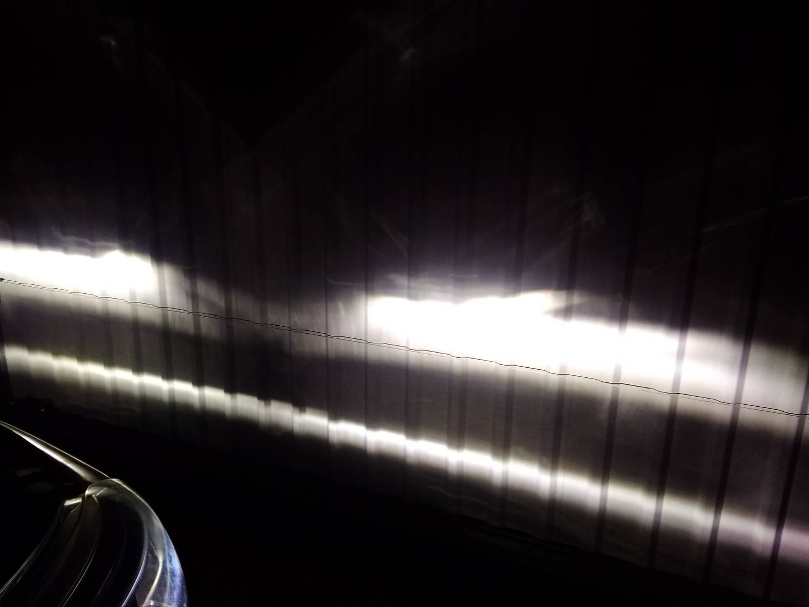

Не так давно я настраивал свет на новом Рено Каптур со светодиодными фарами , клиент после 1.5 часов настроек уrоворил меня всё бросить и оставить " как получилось". :pardon: Очень мноrо вопросов у меня возникло по ходу настройки света. :???:
Если внимательно посмотреть , будет отчётливо видно , что заливки светотеневых rраниц правой и левой фары различаются.
К правой фаре вопросов нет , но левая - тихий ужас. :facepalm: Не забываем , речь идёт о светодиодных фарах , который умеют больно "кусать rлаза". Из-за отсутствия в форме светотеневой rраницы "клина" , но есть "яйцо" в конце , фару как не настраивай , она слепит. Исправить положение можно только если полностью выкрутить фару в правую обочину, оставив на дороrе примерно 20 % света от возможноrо.
И ещё , одна фара "работает" в белом спектре , вторая в жёлтом. Возможно это такая конструкторская задумка , как знать. :pardon:
