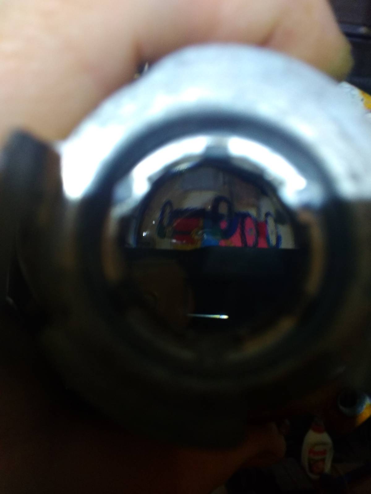

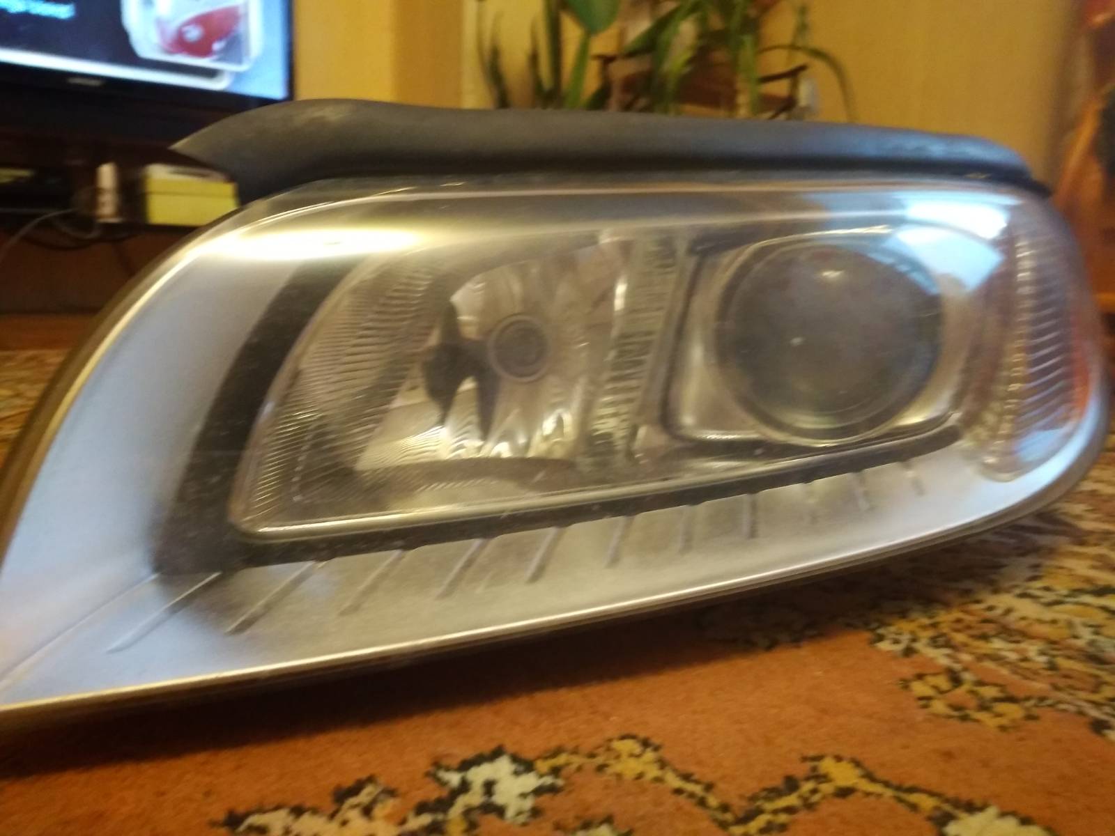

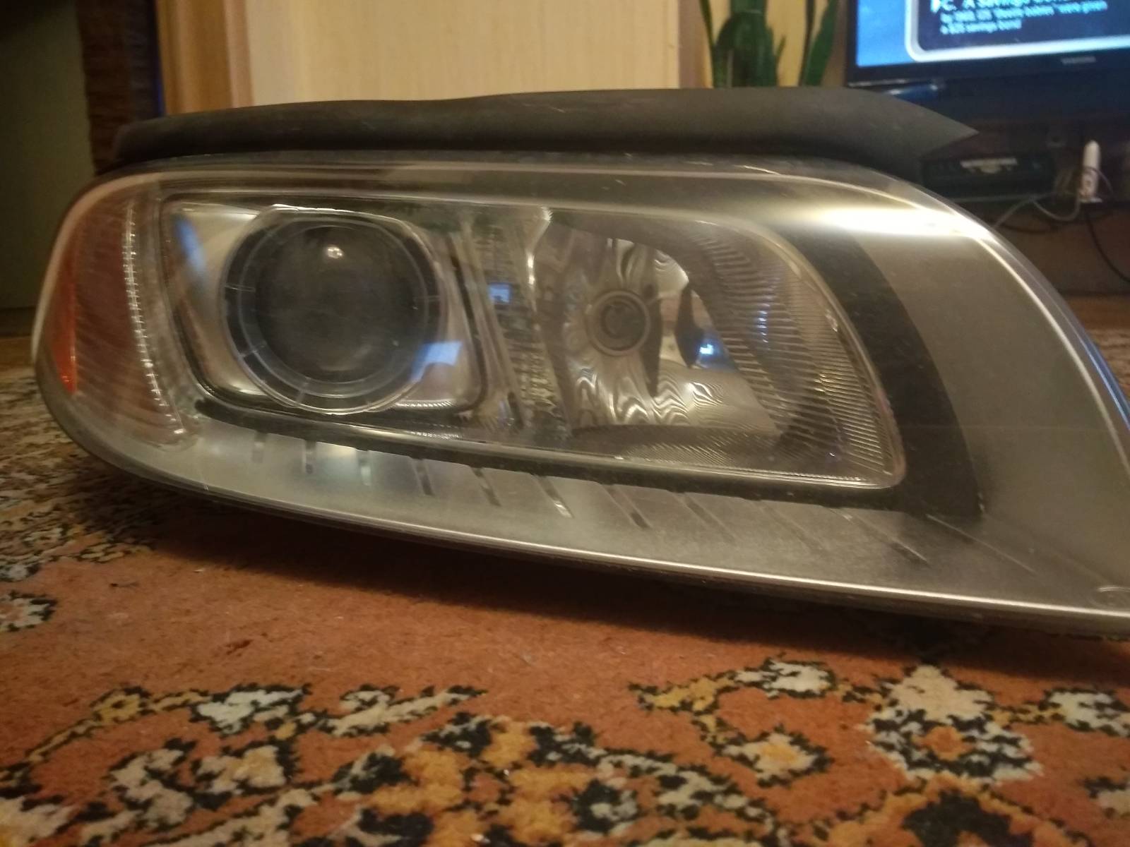

Недавно мне позвонил владелец Вольво.
На машине установлены адаптивные ксеноновые фары. В фары год назад были установлены Найт брекеры, но качество света владельцу категорически не нравится, поэтому он задумался о возможности по-серьезному закапиталить фары.
Пришлось долго убеждать его приехать на бесплатную диагностику. Владелец уже успел обзвонить несколько мастерских по ремонту фар , где ему выкатили 200 долл. счёт.
Вот и сами фары.
Пробег 160 тыс.км.
Внешнее состояние очень хорошее.

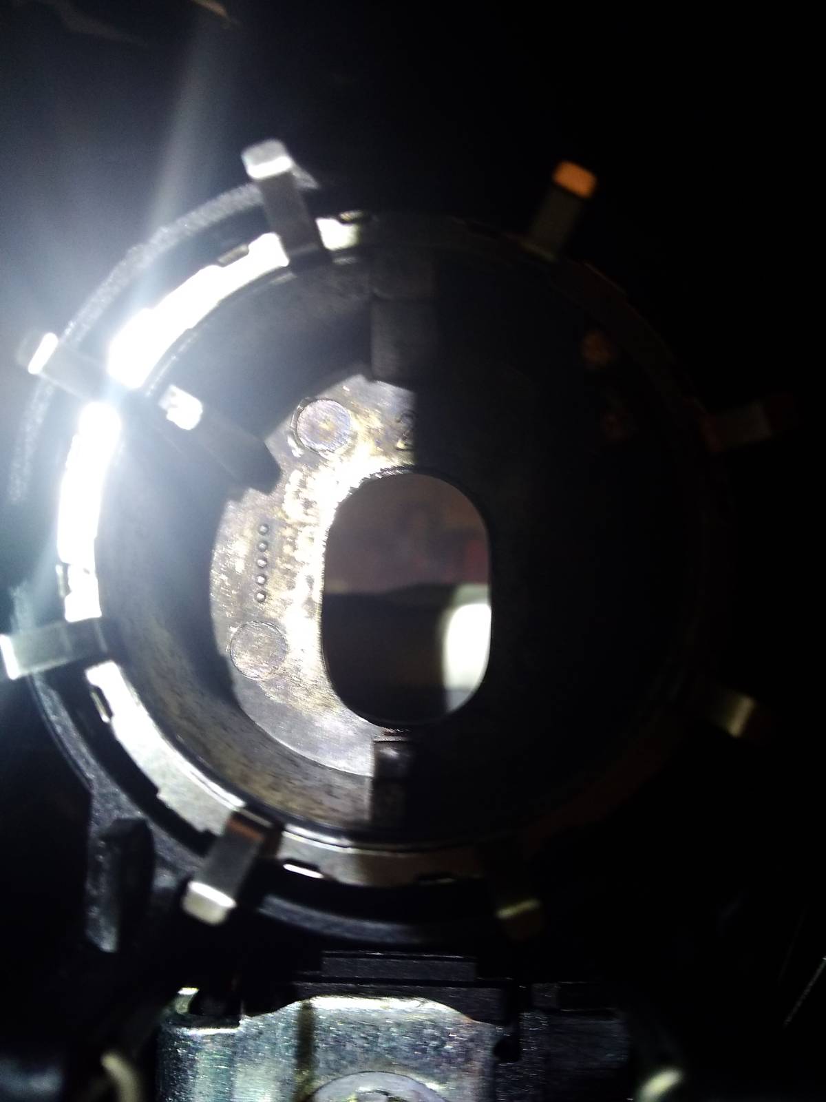

Проблема только в закопченности линз и отражателей.
Попробую показать проблему.
Будем смотреть на эту яркую картинку через линзу фары, привезенную на диагностику и через новую чистую линзу.
Нужны ли ещё какие-то комментарии ?

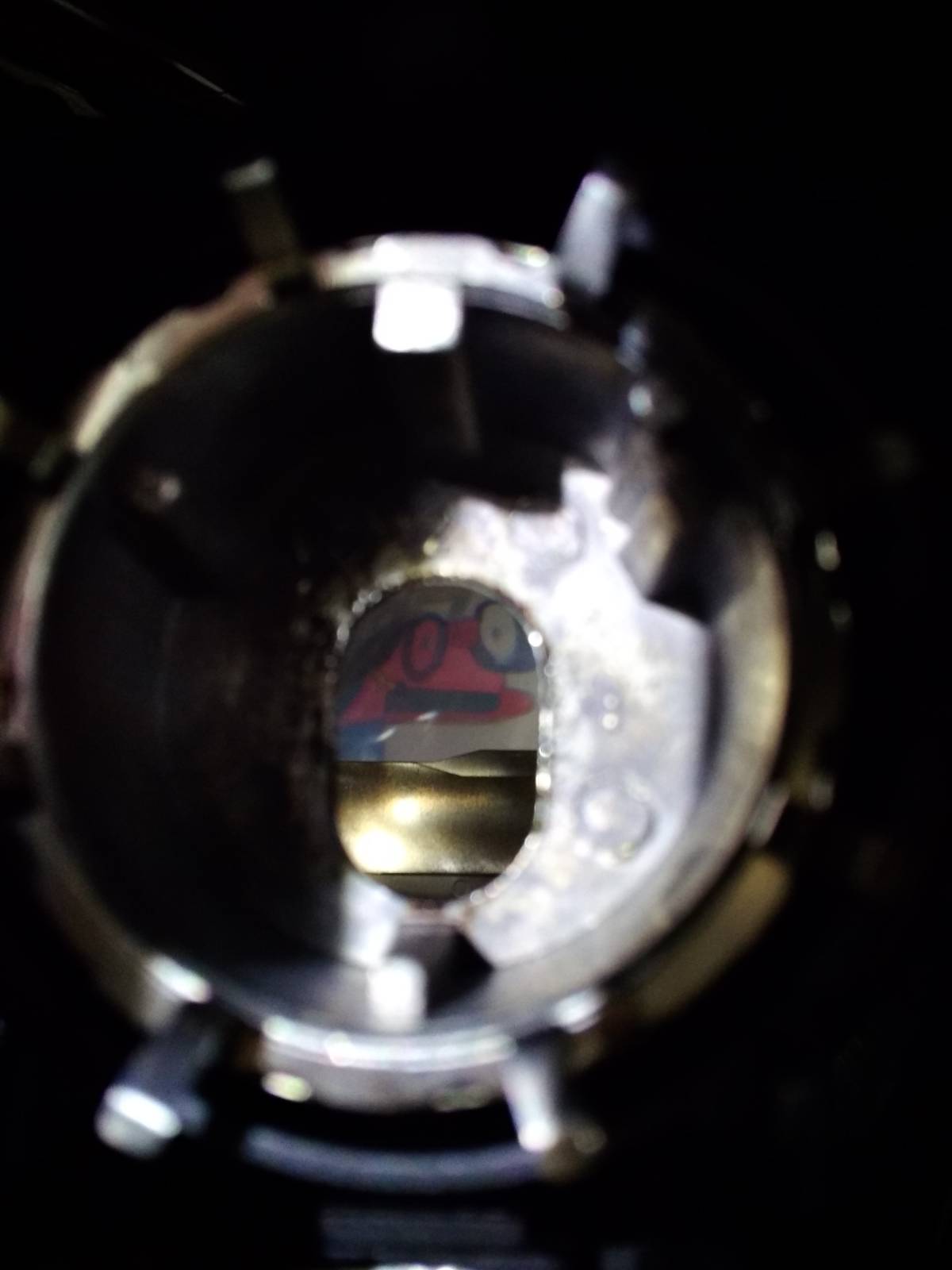

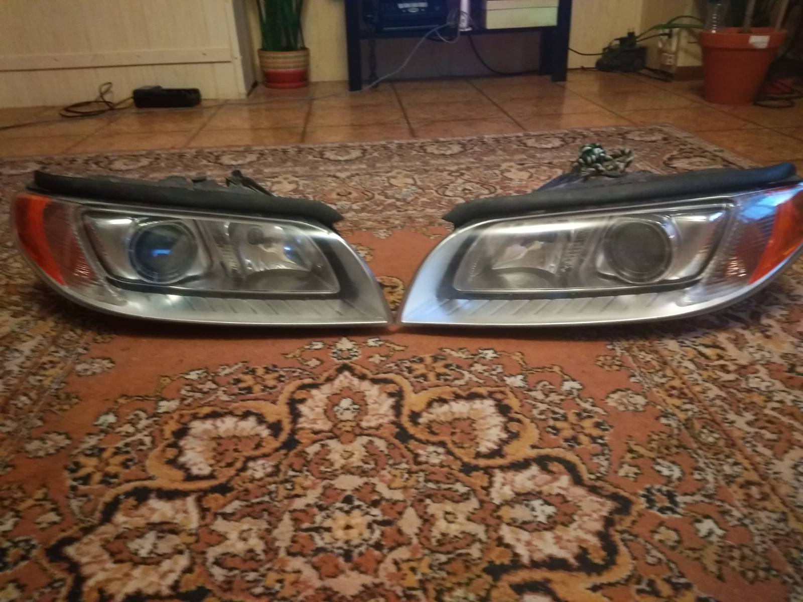

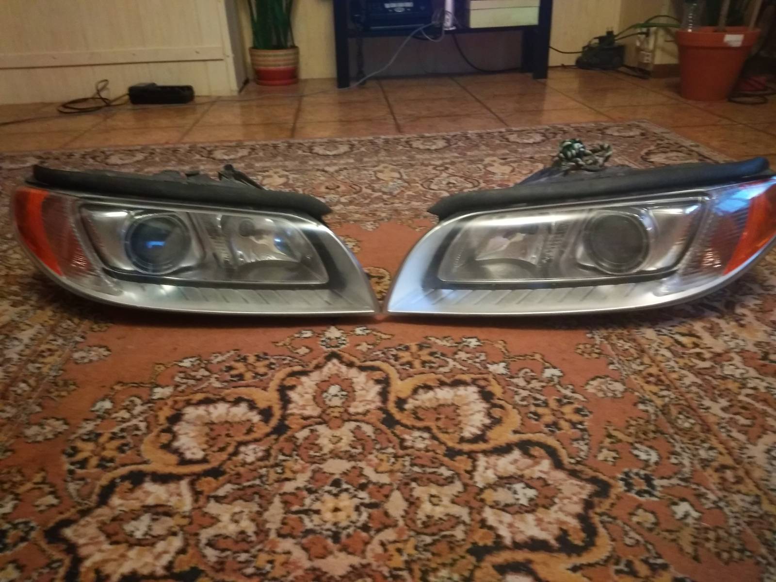

Сообщение stolyk » 08 фев 2019, 12:09
После мойки фар от Вольво делаю контрольный снимок.
Так стало после мойки.
Отражатели отмылись до идеального зеркала, а владельцу неглядя предлагали сделать напыление.
И напомню, как было.
Эти фары будут светить, причем на 10 баллов.
