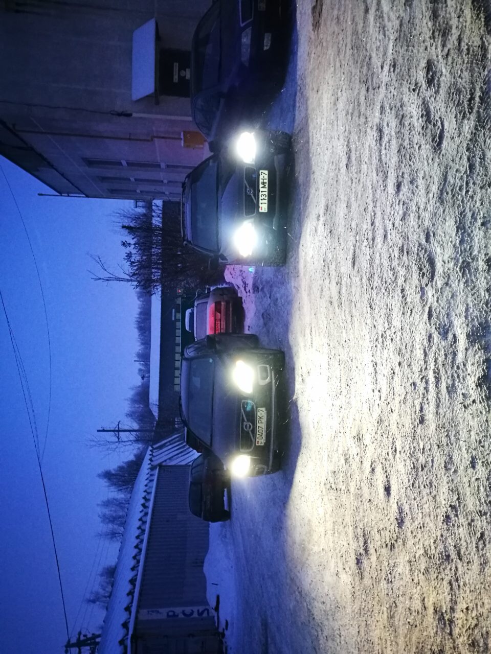

А вот вам интересное фото для сравнения :)
Угадайте где какой свет.
Обе машины бывали у Юрия :)
Одна больше года назад. Вторая месяца два назад
Сообщение alejandro82 » 19 янв 2019, 12:14
У той что справа свет белее и ярче, но она и стоит ровнее относительно фотоаппарата. Обе с ксеноном?

Сообщение Notzeal » 19 янв 2019, 12:30
alejandro82, белее, да. 4300К против 4150К.
Ну и возраст ламп разница в год и 40тыщ пробега :)
Обе ксенон. Но какого типа?

Сообщение Notzeal » 19 янв 2019, 13:00
Notzeal писал(а):Источник цитаты белее, да. 4300К
Пардон. 5000К там. Уточнил :)

Сообщение Трям » 21 янв 2019, 20:53
если смотреть на фары, то ярче кажутся те, что белее, но если посмотреть на снег - то он освещён лучше перед машиной с желтоватым светом
