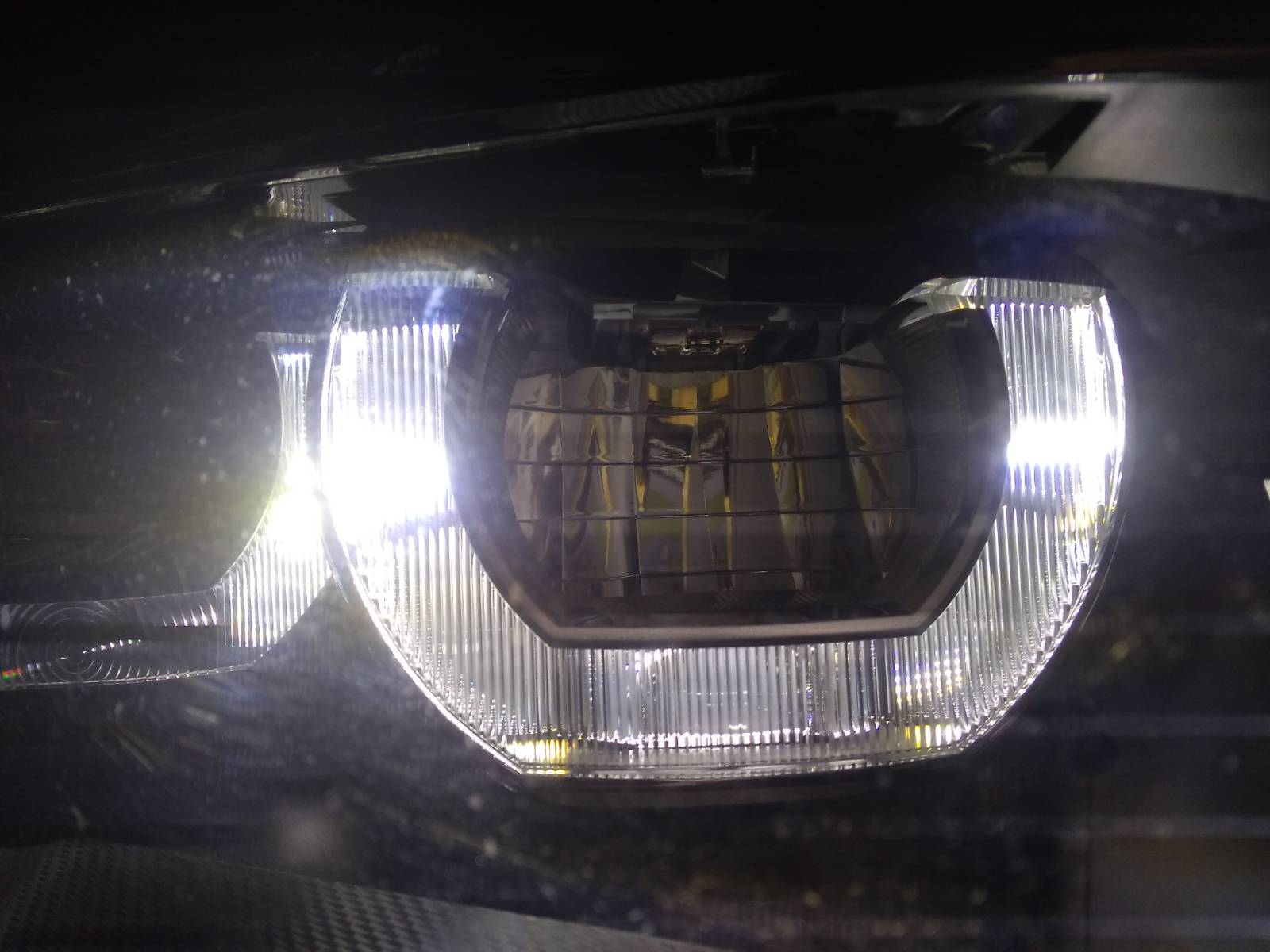

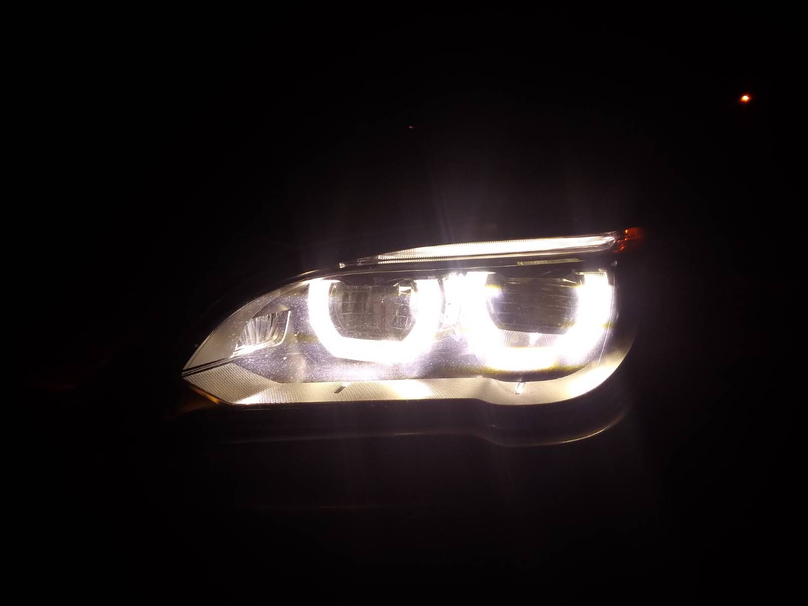

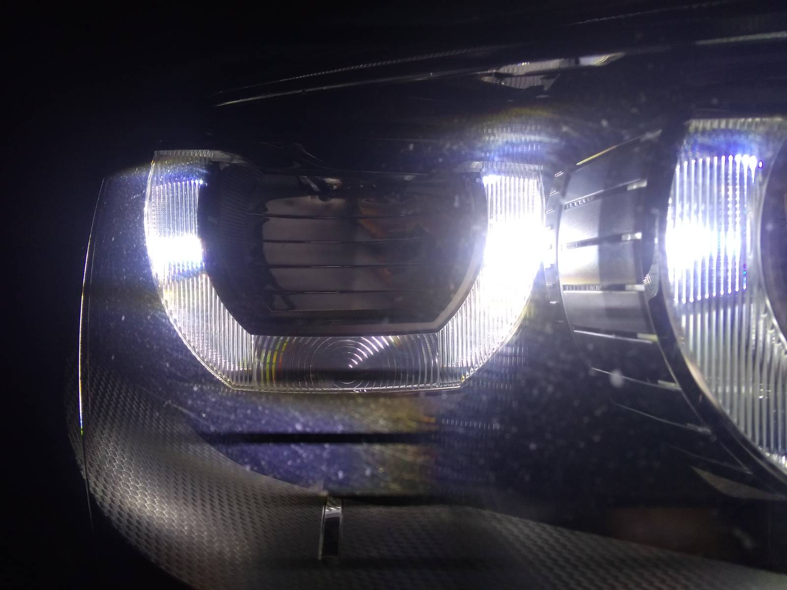

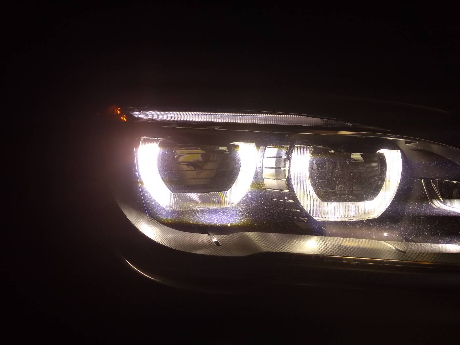

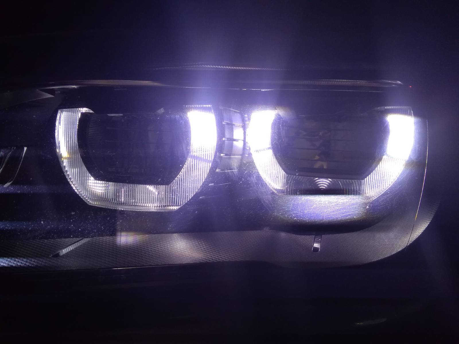

И так, очередной конкурс, кто первый правильно скажет в каком режиме включены вот эти фары . Варианты- габариты, ходовые огни, ближний свет, дальний свет.
Так как задачка слишком простая , первому угадавшему 50-ти процентная скидка
на настройку света.
Последний раз редактировалось stolyk 08 янв 2019, 19:37, всего редактировалось 2 раз.
Сообщение alejandro82 » 08 янв 2019, 19:32
Ближний.
Notzeal
Сообщений: 241
Зарегистрирован: 20 дек 2017, 01:57
Авто: Volvo XC70 D3 MY11
Сообщение Notzeal » 08 янв 2019, 21:00
Дхо наверн
Сообщений: 2254
Авто: Subaru Outback, Мазда 6
Сообщение EXEMOK » 08 янв 2019, 21:08
Неужели дальний???
Сообщение antoxa_lp » 08 янв 2019, 21:16
Это рестовая xxx F01/02 с лед оптикой. У неё и дхо и ближний свет светят из колец. Дальний адаптивный. Фотографии сделаны некорректно: на первых будто дхо, на последней - будто ближний.
Сообщение stolyk » 08 янв 2019, 23:49
Завтра подведем итоги.
А пока посмотрите как интересно ведёт себя ближний свет фар.
С расстояния 1 метр и меньше , свет фар воспринимается как ходовые огни , причем не самые яркие. Чем больше происходит удаление от фар , тем ярче становится свет и ходовые огни превращаются в ближний свет.
Но на самом деле свет полное дерьмо, без противотуманок на этой машине ночью всё плохо, особенно по мокрому асфальту.

antoxa_lp, т.е. в зависимости от близости объекта так меняется яркость?
На большом расстоянии «лучики» Фокусируются, а вблизи полный рассинхрон?
Сообщение antoxa_lp » 09 янв 2019, 10:12
Маркетологи постарались в своё время и выпустили продукт, которые на картинке охренительно «работает»
Однако слышал от многих владельцев этих моделей с led оптикой, что свет не просто отстойный, а редкое дерьмище
Сообщение stolyk » 09 янв 2019, 11:06
antoxa_lp, с полностью рабочим адаптивом ездить можно.
Машина практически всё время ездит с включенным дальним светом фар и постоянно переключается на ближний свет, когда встречные авто попадают в зону действия автоматики.
На твоей фото четко видна передняя,, подкапотная граница света.
При правильной настройке она находится примерно в 10- ти метрах от капота .
Получается очень большая зона с очень плохой освещенностью.
Обочины в 10 метрах от машины практически не засвечены.
Если в живую увидите свет от таких фар , поймёте значение выражения " сплющенный свет".
Стоит напомнить , что светодиоды после 100 тысяч километров " проседают" минимум в 2-2.5 раза. Думаю свет этих фар можно назвать худшим исходя из соображения цены фар и качества света.
Инженерная мысль очень интересная, техническая реализация и алгоритмы управления светом тоже на высшем уровне. Думаю основная проблема была с подбором мощности светодиодов основного света и геометрии отражателя боковой подсветки и опять же можности тамошнего светодиода .
Отправлено спустя 13 минуты 35 секунды:
alejandro82, antoxa lp наиболее правильно ответил на вопрос и получает обещанную 50- ти процентую скидку .
Но и ты тоже оказался прав в рамках предложенных вариантов ответов и тем более был первым.
Поэтому тоже получаешь бессрочную скидку. :yes:

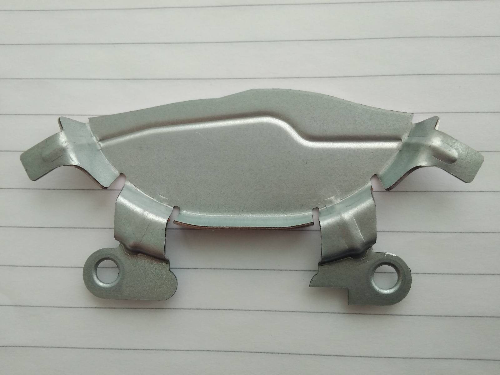

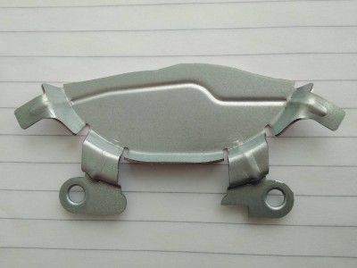

Сегодня в процессе переделки английской фары столкнулся вот с такой нестандартной формой шторки в линзованном модуле.
По такой форме даже мне было сложно понять , что эта фара приехала из Англии.
Специально сфотографировал на разлинееном листе , чтобы было видно отсутствие горизонтальных линий .
Notzeal
Сообщений: 241
Сообщение Notzeal » 12 янв 2019, 20:28
А стг есть с нее на стене? Что ж там за рисунок такой...
Сообщение stolyk » 12 янв 2019, 22:57
Notzeal, в том то и дело , что СТГ имеет правильную форму .
Качество заливки полноценно можно оценить только в полевых условиях.
С таким "извратом " сталкиваюсь впервые.
