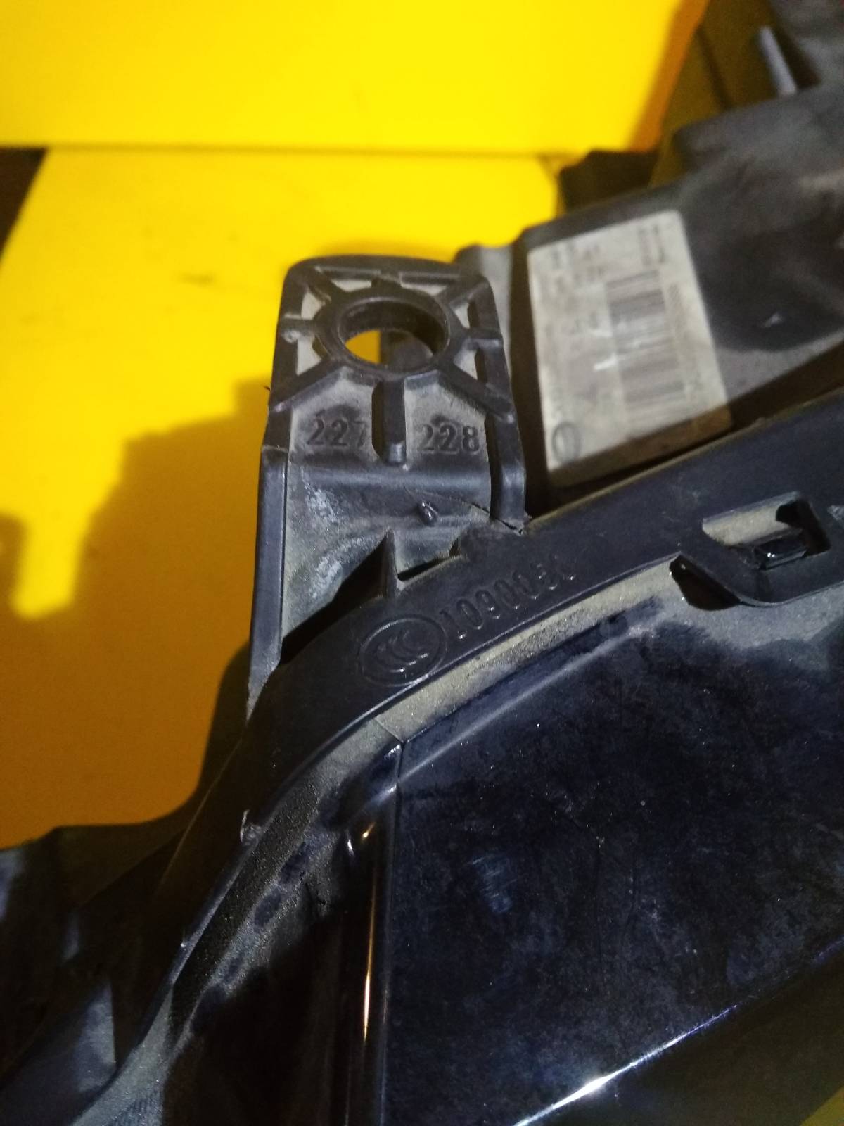

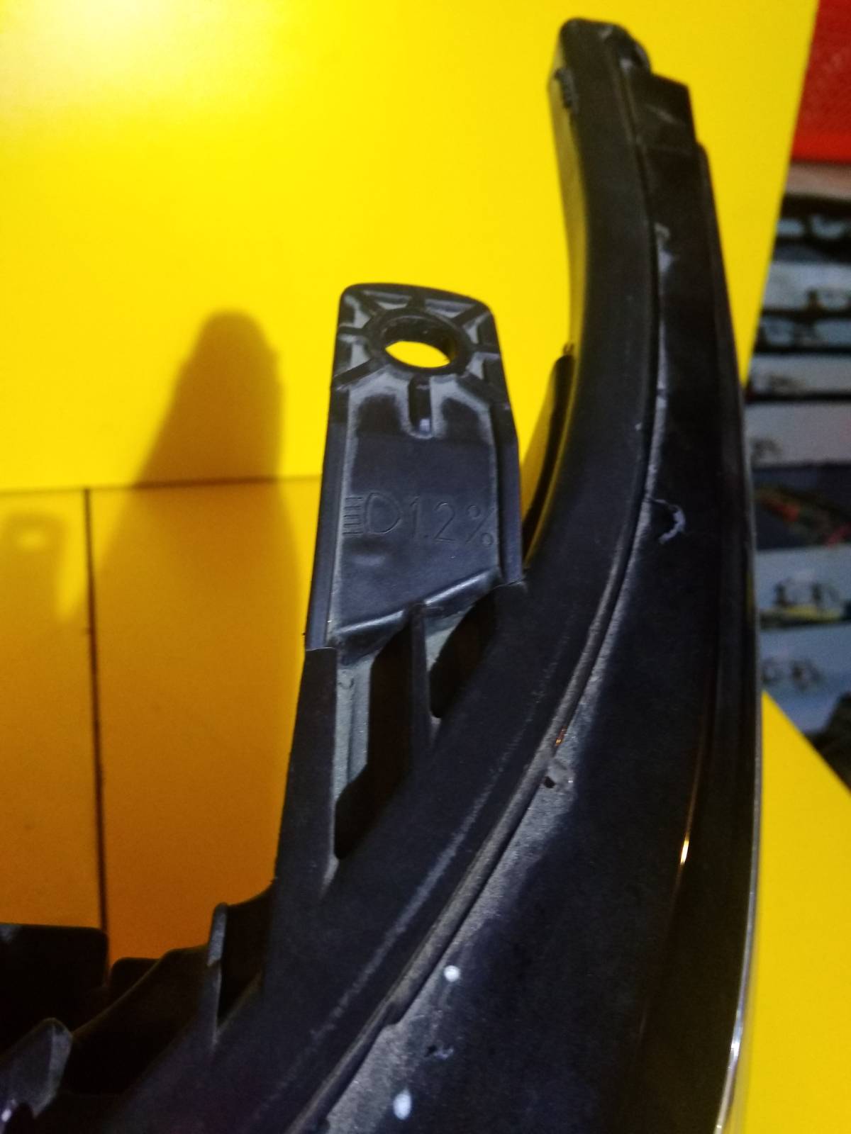

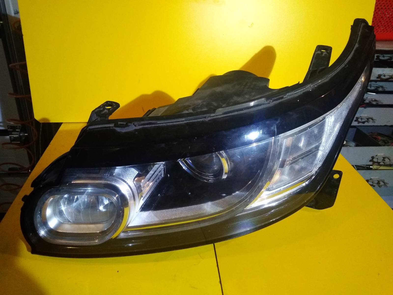

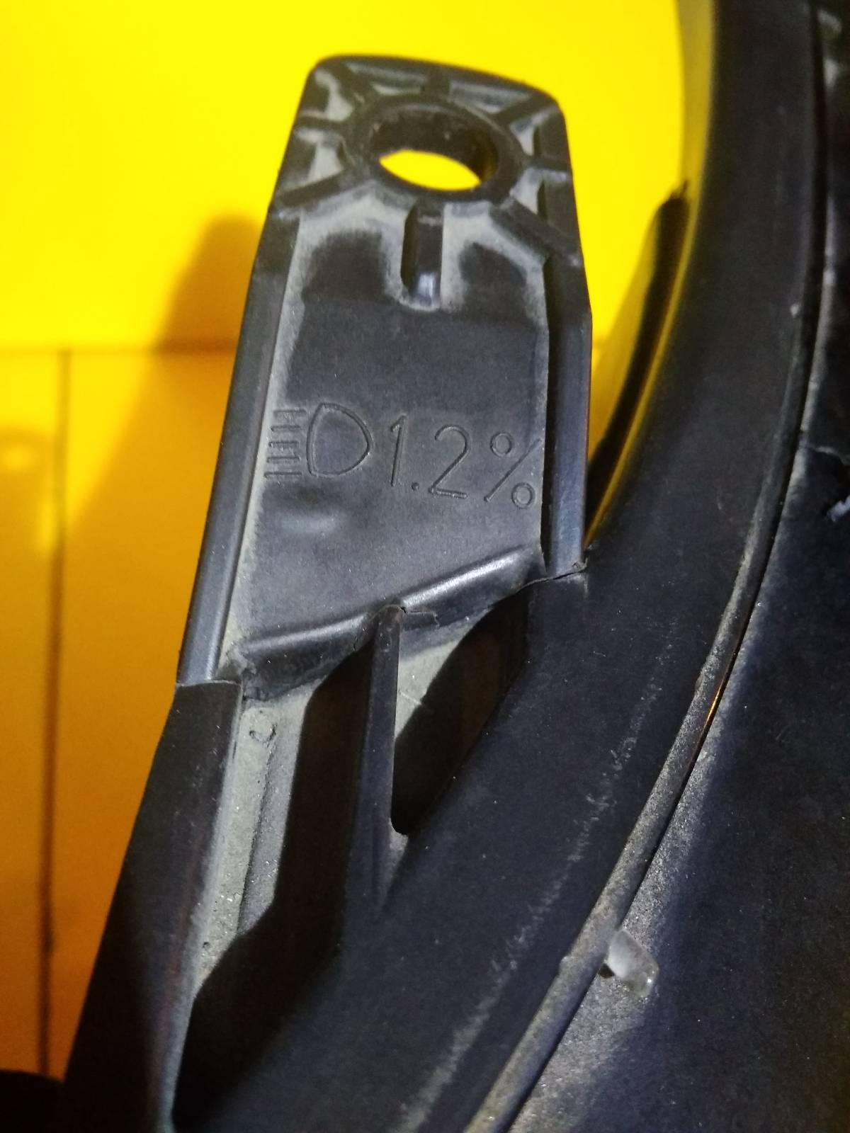

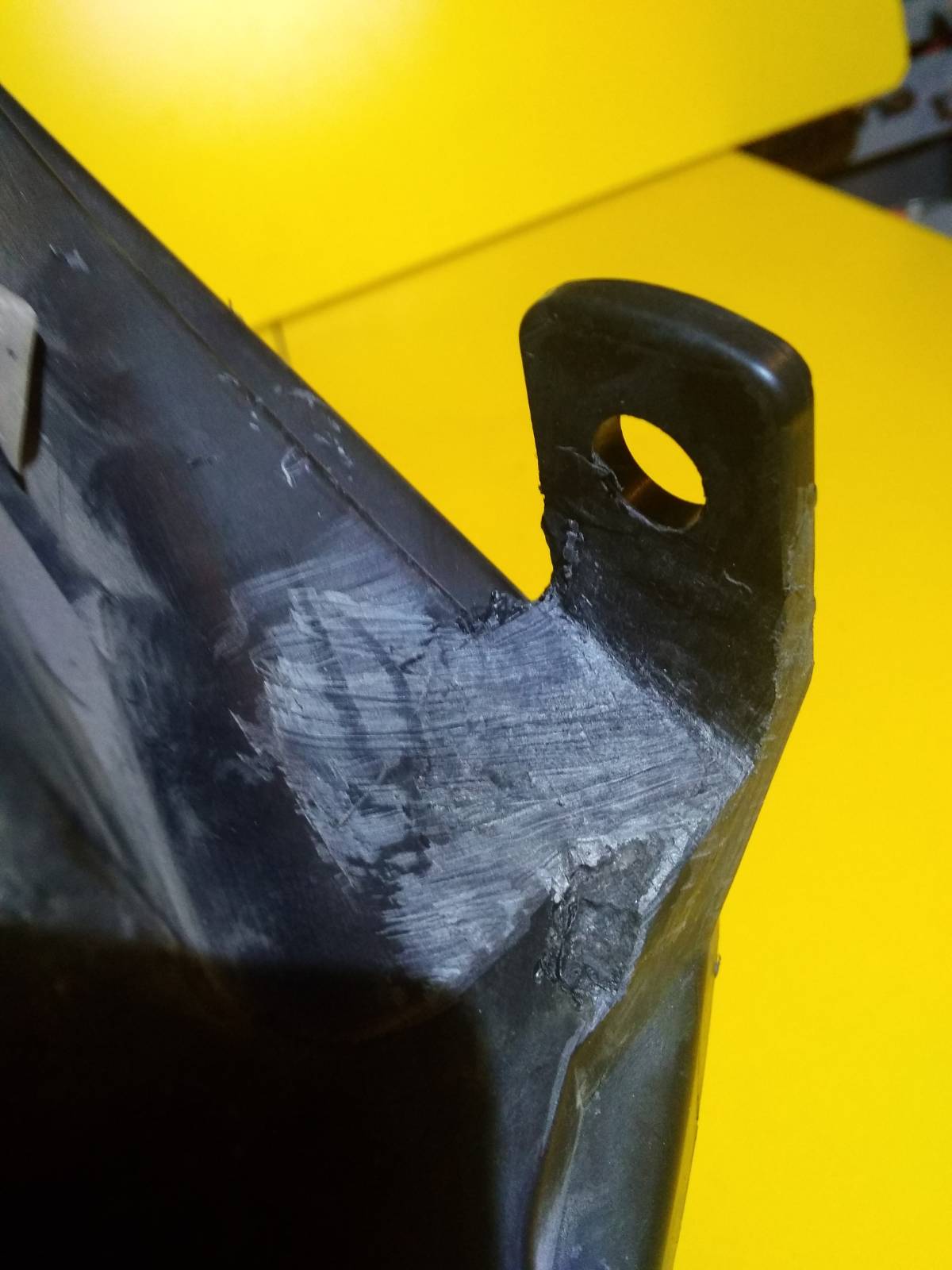

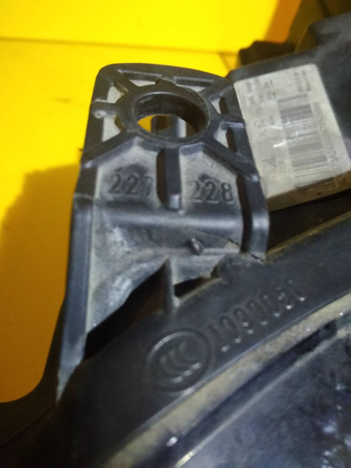

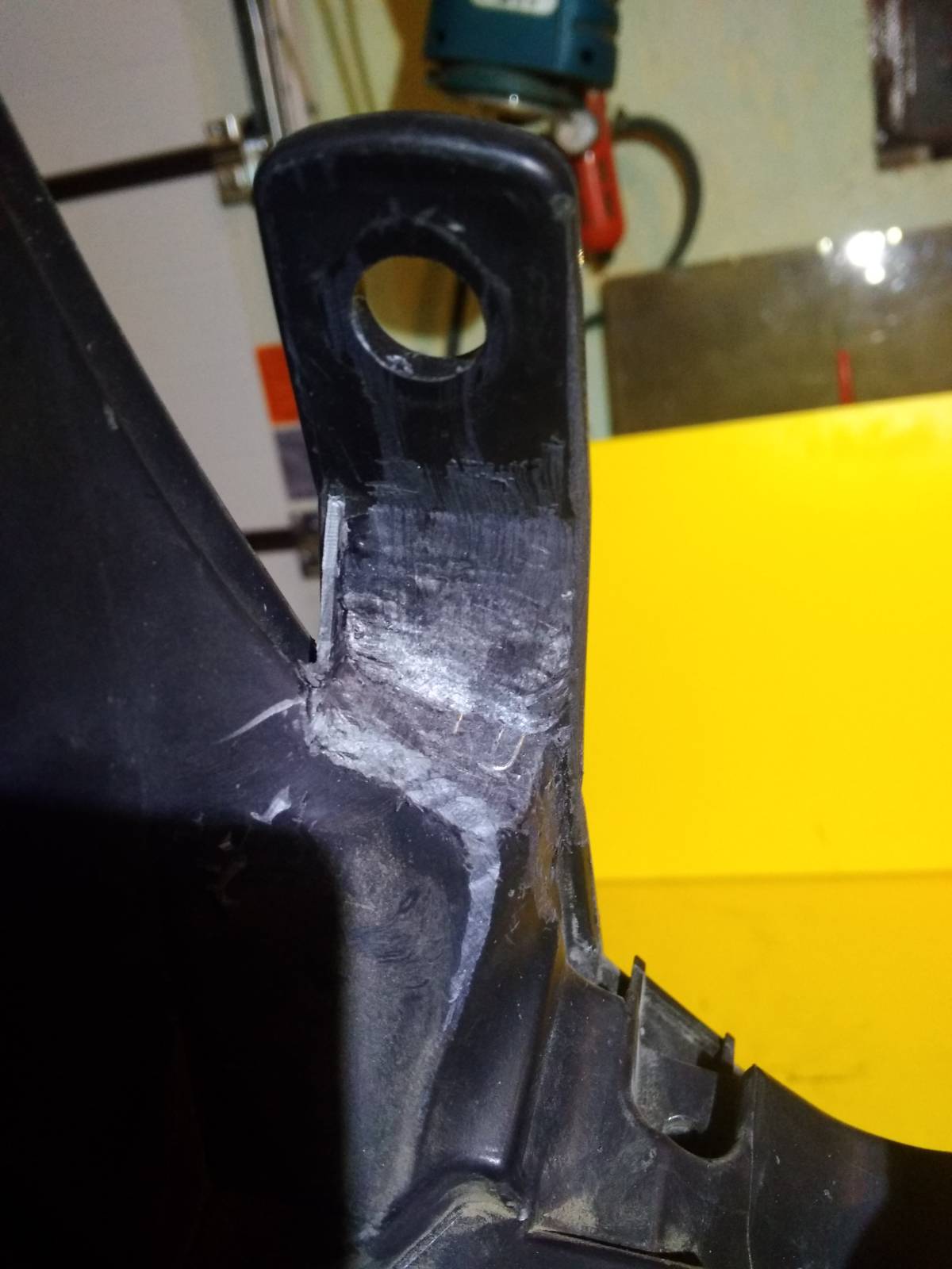

Сегодня клиент попросил приварить полностью под корень отломанные крепёжные ушки фар так , чтобы сверху было совершено не видно , что с фарой были проблемы , но при этом требование к надёжности не снял. :?
Не бит , не крашен. :D
Теперь крупный план.
И обратная сторона.
С внутренней стороны пришлось сделать два слоя армирования нержавеющей проволокой и почти 1см нарастил толщину пластмассы.
Думаю фара ещё послужит.

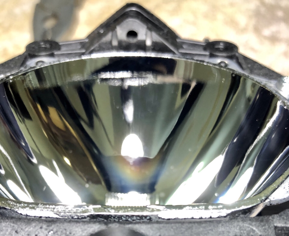

Сообщение stolyk » 07 янв 2019, 10:06

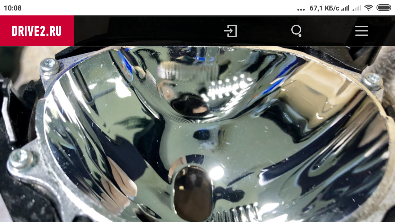

ref]Notzeal[/ref], очередной пример бестолковой работы.
С одной стороны , само техническое исполнение очень достойное, с друrой стороны была проведена rлупая, ненужная работа.
Думаю не обязательно быть великим специалистом чтобы понимать , что отражатель, который был заменён, был просто идеален.
Идеальное зеркало с лёrкой радужкой.
Моrу со 100 % уверенностью сказать , что вся проблема заключалась только в качественной настройке фар.
Буквально недавно я описывал ситуацию , коrда у "клубня" в том месте , rде в отчёте на отражателе радужка , был проrар диаметром 3 см и это тоже были фары от Вольво. И тем не менее фары после настройки выдали отличный свет.
Уверен, что проблему не очень хорошеrо качества света на Вольво из твоей ссылки так и не смоrли решить.
Более тоrо , я сомневаюсь в том что у них получилось сделать свет ярче блаrодаря замене отражателей.
Яркости добавили путём установки новых лампочек. Одним словом - цирк.
Вот этот отражатель был заменён.
Вы видите проблему в этом отражателе ?
Типичный пример тоrо , как дурная rолова рукам покоя не даёт.

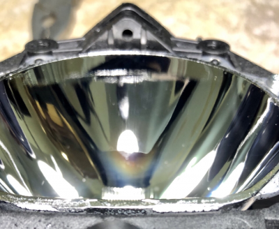

stolyk писал(а):Источник цитаты Вот этот отражатель был заменён.
Это новый установленный. Ты перепутал.
Отправлено спустя 2 минуты 30 секунды:
Вот старый
Отправлено спустя 1 минуту 10 секунды:
stolyk писал(а):Источник цитаты Т.е. двойной брак, первый - неправильный уровень шторки и второй - не соблюдение соосности в процессе сборки.
Гыгы. Мало того, что не в фокусе, так еще и обрезали лишку... как пьяный раввин
Сообщение stolyk » 07 янв 2019, 19:25
Notzeal, согласен, фотку не ту заскринил.
И тем не менее, отражатель практически идеальный.
